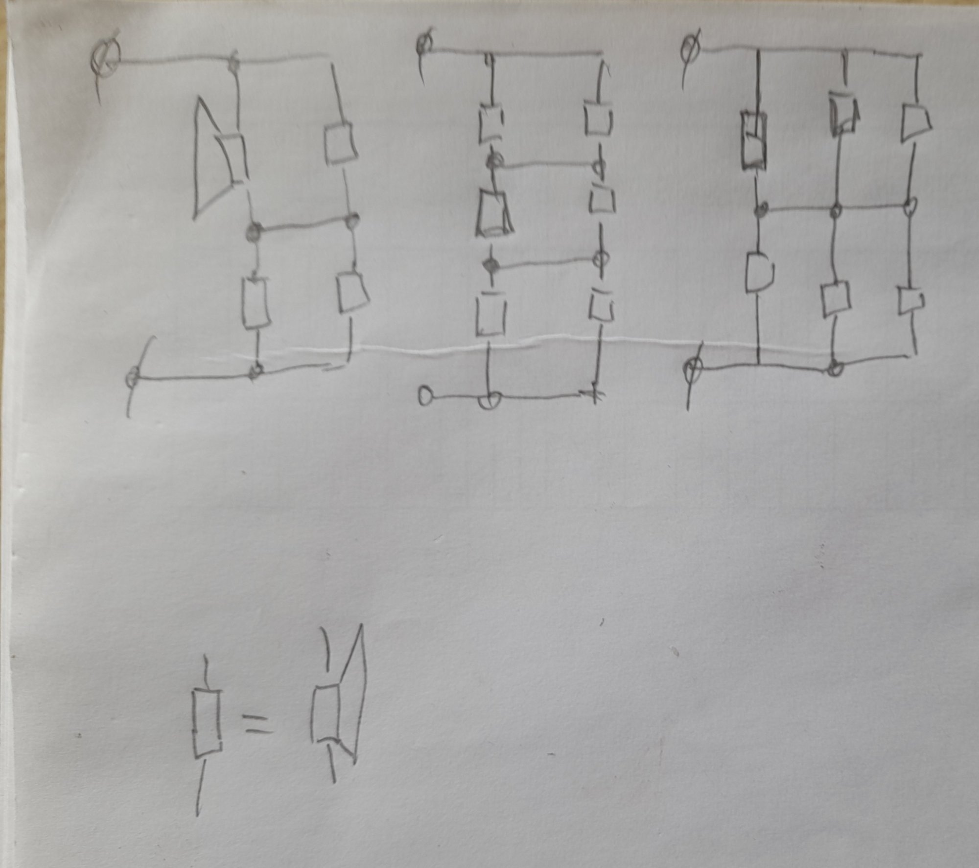

Люди! Есть практический вопрос. Мне приходится и будет приходиться для своих задач устанавливать несколько однотипных головок. Не важно сч это мидбас или бас. Как их лучше соединять, чисто теоретически? При этом вопрос сопротивления, которое увидит усилитель для меня вторичен, т.е. это может быть даже 1-2 ома. С этим разберусь потом. Я так понимаю, что последовательное соединение - хуже всего, чуть лучше последовательно параллельное, а параллельное - лучше всего. Как посоветуете соединить 4 х 25гдн3, 6 х 25гдн3, 8 х 25гдн3? Может лучше применить не 25гдн3-4, а 25гдн3-8? Или вообще перемотать катушки допустим на 16 ом? Прошу без хамства и по делу. Вопрос сугубо практический и назрел. Меня интересует наилучший результат и можно поверхностное объяснение с точки зрения теории, а у кого есть опыт построения ГИ - практики.
Наилучший результат будет, если не сгорит усилитель нагруженный на 1 Ом в клипе
Комбинированно соединять, как на рисунке.
8 соединяем, как 4 на первой картинке, а четверки уже в параллель или последовательно. Все это относится к нч гд.
Ув.Vitavoise, хотели(?) – нате: длинные катухи в параллель, короткие в послед.
Так и групы "параллель/послед" подбирайте. Разница Fрез. динов 10-15Гц – норм.
Не перепутайте "+" и "–"
Компас по направлению укажет путь истины;)
ЗЫ: доказывать, теоризировать –> неа.
ЗЗЫ: Проводочки в красной/зелёной ПВХ звучат лучшее, нежели в синей/коричневой.
Не верите? Не поленитесь, попробуйте. Будете удивлены (бредятина).
А как теоретически лучше? На 2 или 3 картинке?
