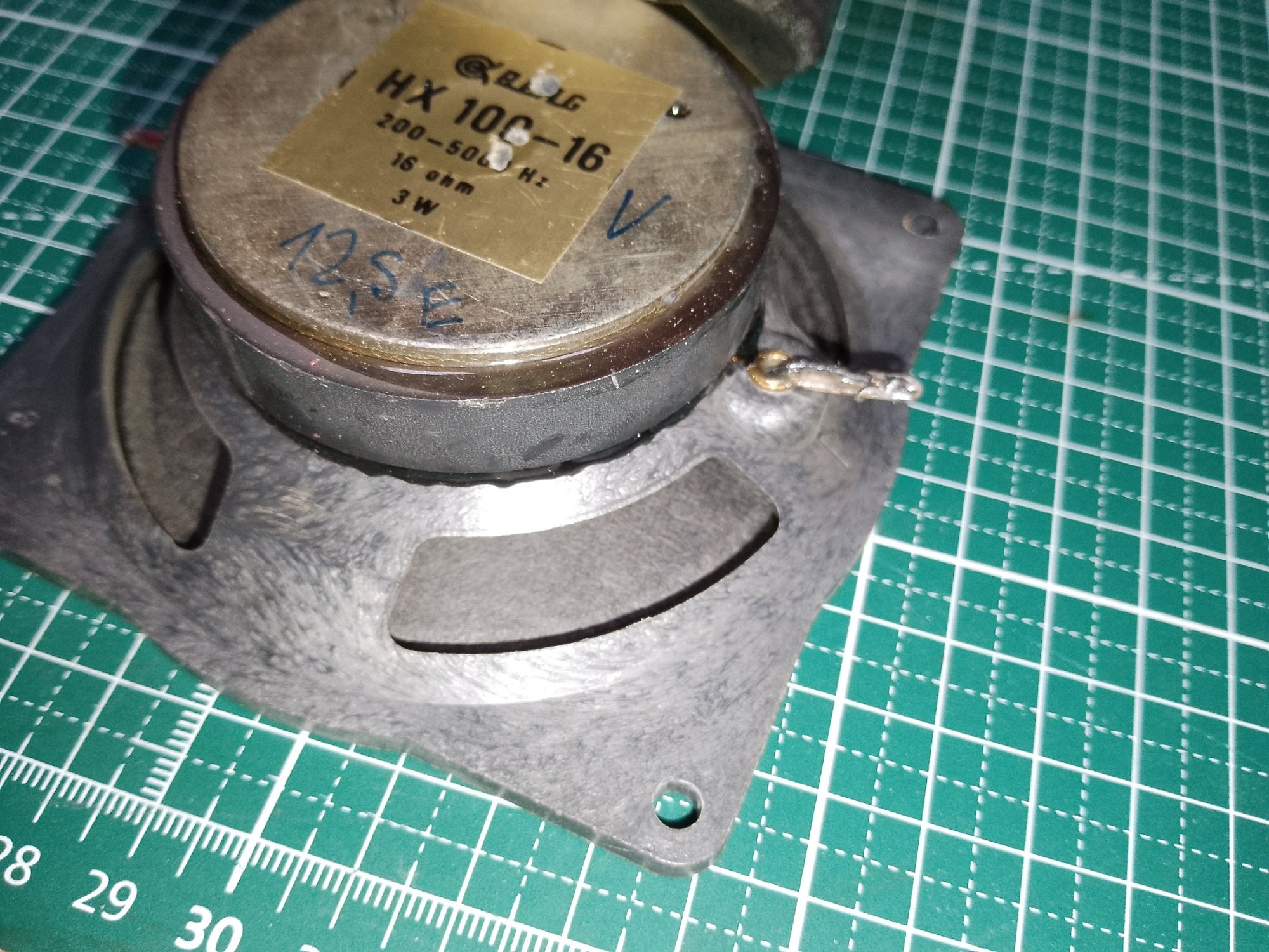

Производитель: BEAG
Назначение: установка в абонентские громкоговорители.
Диапазон эффективно воспроизводимых частот: 200 – 5000 Гц
Номинальное сопротивление: 16 Ом
Рабочая мощность: 3 Вт
Габаритный размер: Ø100х35 мм
Вес: 260 г

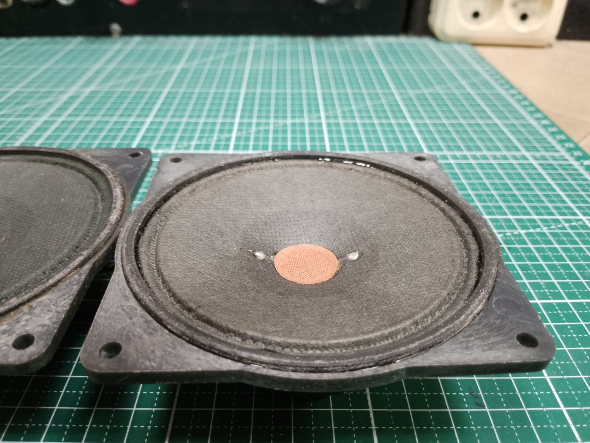

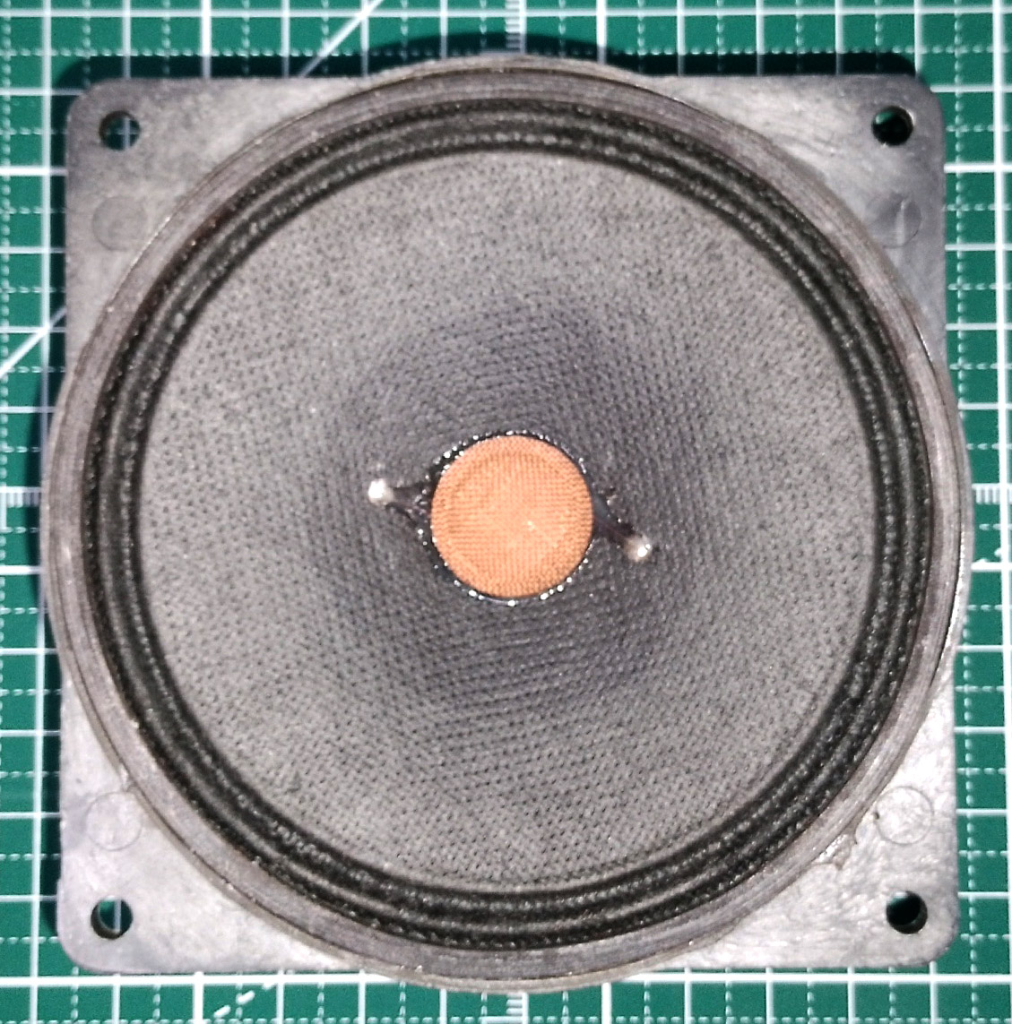

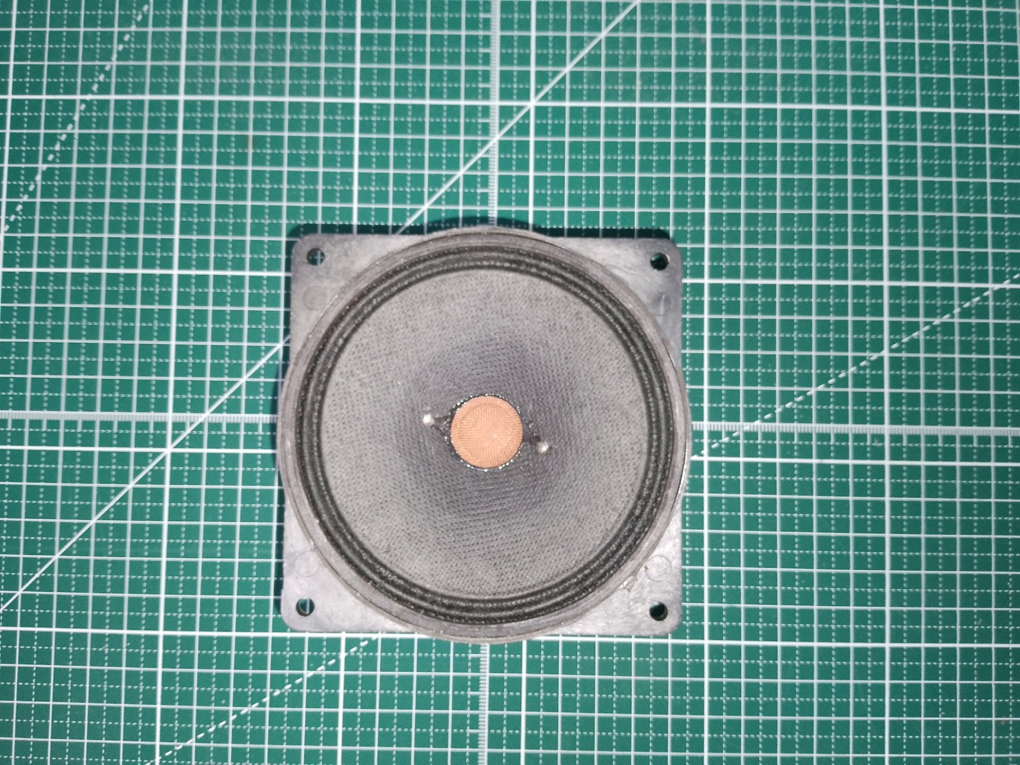

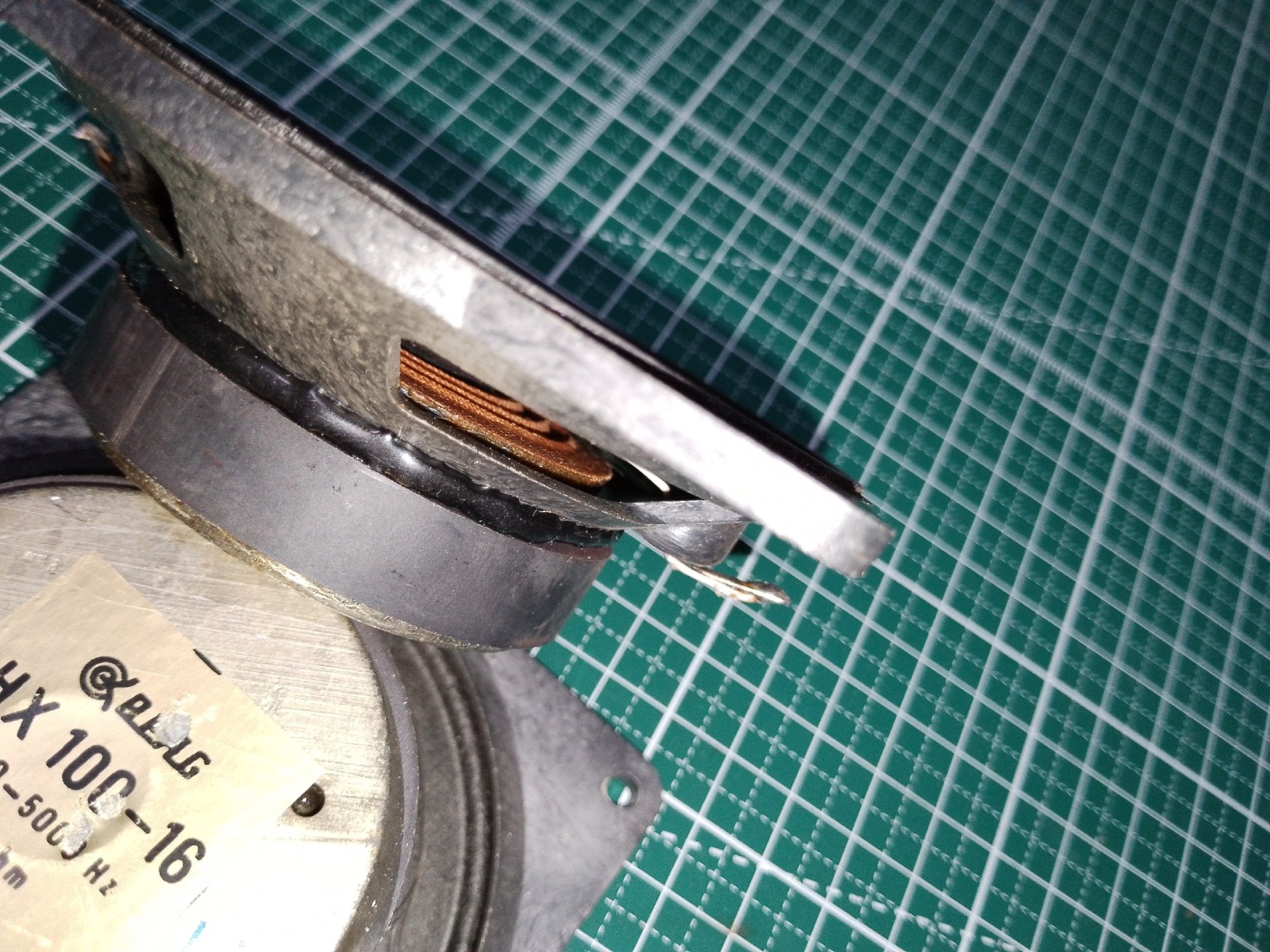

Головка громкоговорителя электродинамического типа, среднечастотная, круглая, с неэкранированной магнитной цепью. Корзина выполнена из пластика.
Диффузор и подвес из бумаги, пылезащитный колпачок из ткани, акустически прозрачный, продуваемый. Центрирующая шайба из ткани, уплотнительное кольцо из резины.
Подвес синусоидальной формы. Подводящие проводки многожильные, в изоляции, жёсткие.
Место стыка магнита и корзины по кругу залито компаундом.

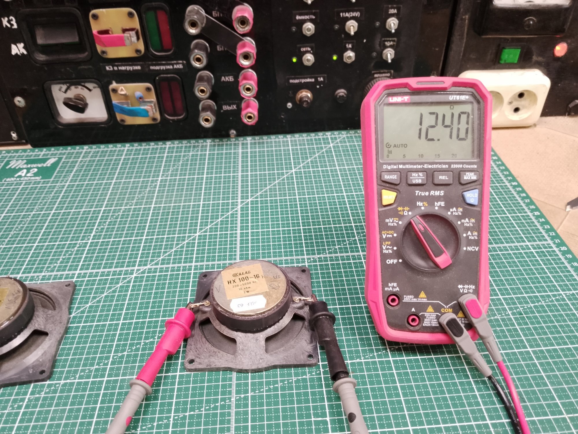

Сопротивление постоянному току у пары экземпляров - 12.4 и 13 Ом
