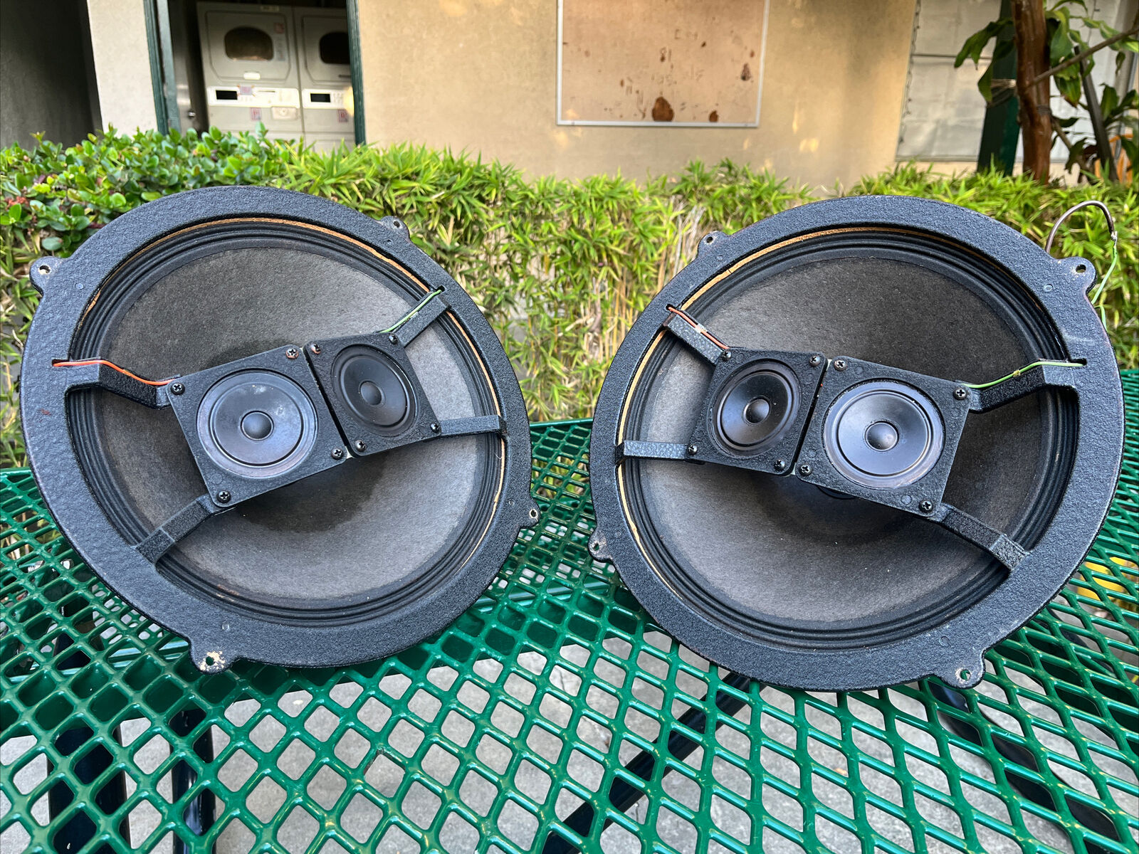

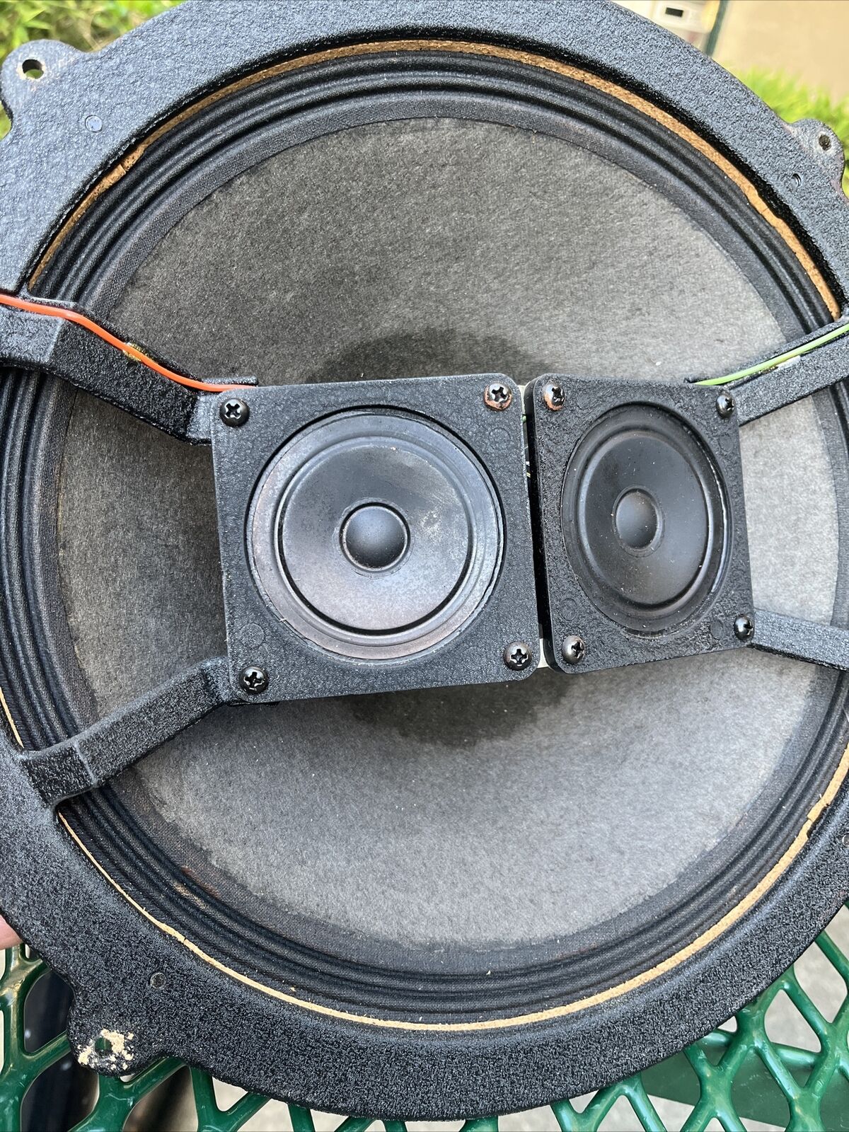

Вот сижу и сам себе думаю... И вспомнились мне 12" Бозаки, которые мне пытались всучить лет 15 назад за 12000 рублей.
Что-то похожее на эти
Или эти
Короче. Была просажена подвижка из-за того, что поперечный крепёж для пищалок был прикручен наоборот. Пищалок не было и обратной стороной поперечинка вдавила подвижку вовнутрь. Я спросил:
- Накуа так поперечинки прикрутили?
Мне ответили, что по другому динамики невозможно было прикрутить друг к другу мордами для сохранения в неприкосновенности диффузоров. В общем предложил я 6000, но со мной не согласились. Где сейчас те Бозаки я не в курсе.
К чему я повествую... А к тому, что не попробовать ли мне что-то подобное прикрутить в этим Бигам? Естественно если это будет целесообразно. Прослушивание их в 120 литровых ЗЯ в Междуреченске укажет мне путь.

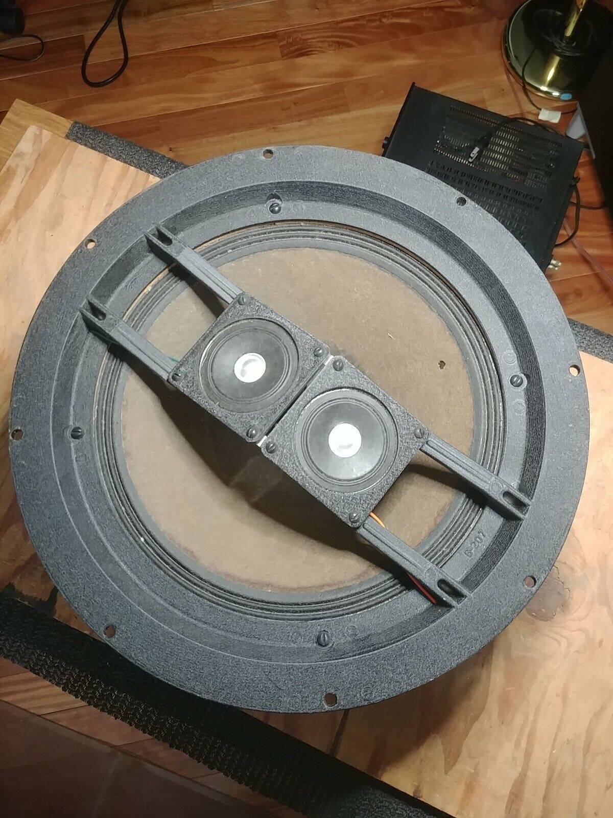

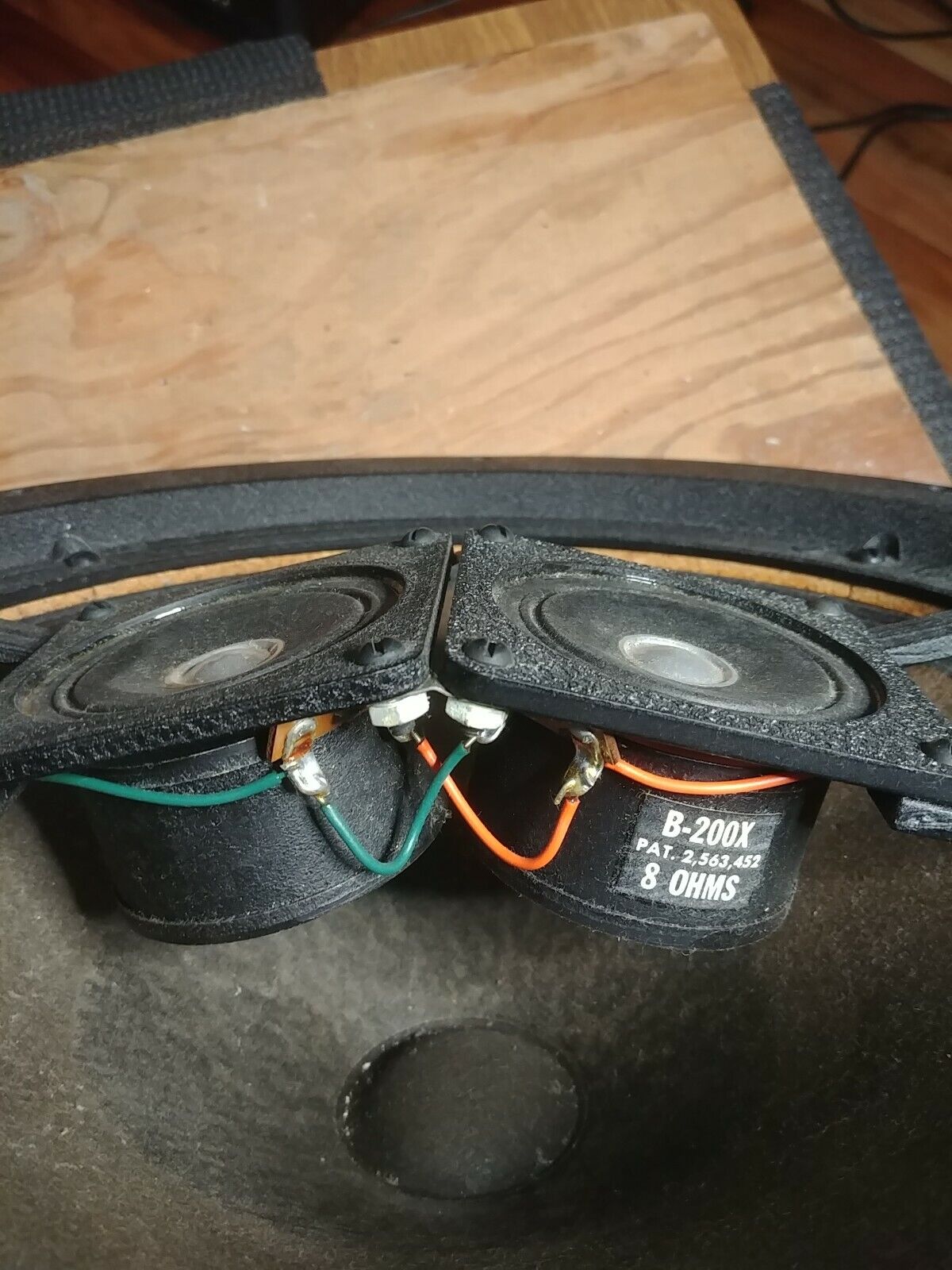

Вчера вечером всё же прикрутил пищалки к динамикам длинными болтами с резьбой Мх4 через крепёжные отверстия НЧ/ВЧ динамиков.
Вероятно из данного положения
Динамики поменяю местами. Пищалками наружу. Это предположительно. Разделительные конденсаторы подготовлены. Начну с ёмкости 4,7 мФ (могут понадобиться катушки на НЧ) и далее 3,3 мФ / 2,7 мФ, но уже без катушек на НЧ. Пока на этом всё.

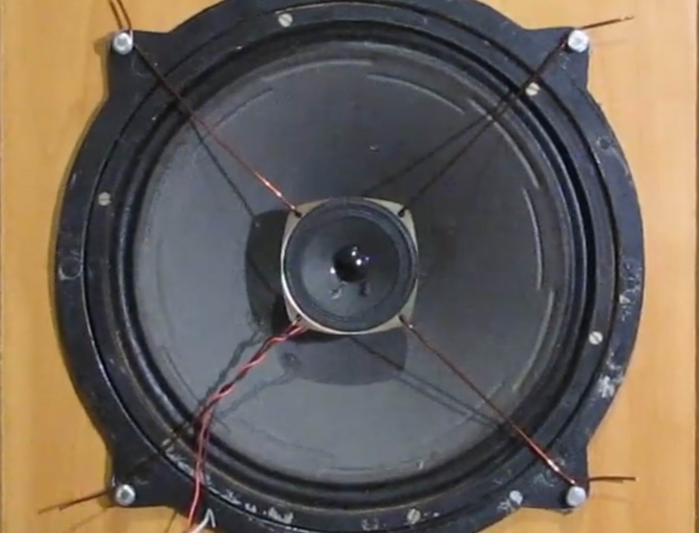

Может ВЧ динамик разместить по центру 12" динамика. Я пробовал как то ВЧ немного меньше закрепить на 1-1,5мм медной жиле натянув провод равномерно по диагоналям, крепя к отверстиям двенашки. По звучанию в центре больше понравилось, хотя акустические центры не совмещены как при расположении ВЧ сбоку.
Это просто не тот сорт.
Да не, мы просто выбросим эту пластиассовую нахлобучку, поставим распорки, все это дело внутри облеим шумкой и добавим поглатитель, соберём фильтр по АБ позже зимой сделаем вывод, а пока убрал их в кладовку, потенциал у них есть.

И так. вчЁра подключил пищалки через 4,7 мФ
IMG_20230914_194652.jpg IMG_20230914_194712.jpg IMG_20230914_194950.jpg IMG_20230914_195001.jpg
Ну что могу сказать....
"Whisper from the mirror" точно появился. Причём какой-то такой из-за спины. Периодически конечно. Пару раз даже оглянулся... Ну, а моя любимая россыпь инея так вообще неподражаема. Сунув башку примерно посерёдке между центрами динамиков понял, что есть лёгкое наложение излучения. Но не две различных точки, а массив. Проверил эквалайзером АИМПа - упомянутые выше превалирующие частоты 500...700 Герц вдруг стали звучать тише, а вот от 1000 Герц и до 2000 Герц вылез такой миленький кулачок. Он и сделал меньше заметными 500...700 Герц.
Сел на диван - примерно 3,0 метра от. Смачность, плотность (+12 дБ на 63 Герца) осталась. Серёдка стала более ядовитая (1000....2000 в 0 дБ) хоть и не напрягает, остальное роскошно и "bravissimo".
Сегодня, может быть, наверное попробую к Бигам присовокупить по катушечке индуктивности в 0,56 мГ. Они придавят двенашки в районе 4500...5000 Герц. Как раз там откуда изодинамики наиболее явственны в данном случае. Вполне может быть, что буду снижать емкость кондеров. Или наоборот увеличивать индуктивность.

На своих без рупорка 4а32 с ВЧ бумажной по центру неплохо было:
Если на своих Бигах и приду к двум полосам, то такая конструкция конечно приветствуется. Только вместо проволоки, что-то иное нужно будет придумать. Более надёжное и независящее от крепёжных отверстий основного динамика.

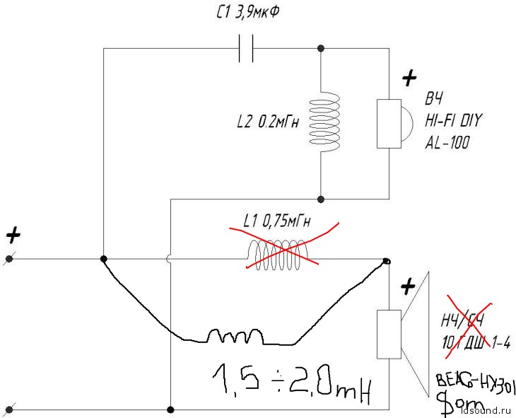

Повертел так и сяк... Никак не дождусь поездки к товарищу с этими Бигами. Случайно наткнулся на ссылку на статью на АП: https://ldsound.info/2-x-polosnaya-as-10-gdsh-1-4-al-100/
Там разделительный фильтр
Оставив всё для ВЧ (изодинамик такой же) меняем катушку в НЧ части фильтра в перерасчёте на 8 ом
Постараюсь опробовать до поездки.
У меня ВЧ - AL-100 в составе с 12" 4а32 спелась не очень. Гораздее звук с динамиком 10" - 4а28.

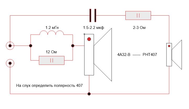

Была тема недавно с большими, красивыми ОЯ на этих динамиках. РНТ407 - это отдельная песня. Эти ВЧ (нравятся с фенольной диафрагмой) спелись с многими ШП и СЧ динамиками, и менять на что то другое нет смысла.
А TW-70 - они мелкие, и интересуют как зазвучат с 4а32 если разместить их коаксиально с 4а32.
