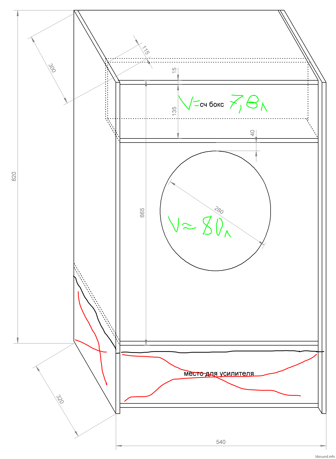

Первоначально, да и видимо навсегда, концепция переделки такова.
Снизу корпуса будет удалена часть прикрывающая усилитель и фильтр
Помечено красными крестами.
Снизу для усиления днища, потому как возможна установка корпусов на подставки меньшие по площади, будет вклеен кусок фанеры или какого другого древесного материала. Помечено чёрной полосой. По ней и будут отпилены боковинки и задняя стенка. На заднюю стенку планируется установка терминалов от Пионеров 810 #127, либо у меня есть ещё их всяких.
Стоковая панель для ШП динамиков будет убрана и вместо неё изготовлена плоская и расположенная на той же глубине. Будет съёмная, чтобы была возможность врезать выбранные динамики. Внутреннего объёма бокса в почти восемь литров должно хватить для любого СЧ/ШП 5" диаметра. Поле фантазий большое.
Надо, планируемые динамики в эту акустику попробовать с фильтром от Пионер. Думаю, что придётся увеличивать ёмкости входных конденсаторов в СЧ части фильтра и в ВЧ соответственно. На этой неделе должен "расквитаться" с людьми, давно уже ожидающих от меня завершения ремонта динамиков.

...Первоначально, да и видимо навсегда, концепция переделки такова.
Снизу корпуса будет удалена часть прикрывающая усилитель и фильтр...
Принимая во внимание "усреднённые" T&S параметры для HX-301:
Fs ..... 32-38 Hz
Qts ... 0,45-0,53
Vas ... 210-160 ltr
Можно предположить, что ампутация "лишних" 20 литров окажется крайне не полезной для окончательного результата.
ЗЯ литров 110 с оптимальным заполнением, позволят ожидать Fc около 50 Гц при Qtc 0,75-0,85.
Этот объём никогда не работал на динамик. Между объёмом ящика и между объёмом под усилитель / фильтр, который будет удалён - глухая стенка.
Производитель на объёме, который был, есть и останется в этих корпусах гарантирует 40 Герц.
Тут ещё срабатывает фактор невозможности установки данных (будущих АС) куда-либо ещё кроме как в углы. Максимально возможная высота установленных в углы корпусов не может быть выше 700 мм. Хоть плачь, а только так.
Как вариант - разгерметизировать верхний бокс объёмом около восьми литров, а СЧ в стакан
ВЧ как обычно. Хватит места и под трубу ФИ. Есть толстостенные картонные трубы с внутренним 75,0 мм и 76,5 мм. Посчитать длину Герц на 35...37 и будет вкуснятина.
Тем более, что данный динамик не способен бубнить вовсе. Да, 500 и 700 Герц проблеиные, но я и делить НЧ хочу максимум на 300 Герц.
Fs ..... 32-38 Hz
Qts ... 0,45-0,53
Vas ... 210-160 ltr
Соглашусь с вами во всем. Сам думаю так же. Параметры динамика оптимальные и универсальные, ближе к варианту ЗЯ. Все меньше возни.
другое дело, мне как-то привезли пару 301-х , у которых ни звука не было приличного ни параметров удобных . Кирзовый мусор. Владелец динамиков был страшно рад. что не вляпался в покупку хлама, а я потом на одном форуме высказал что думал про эти динамики. За что был крепко обруган тамошними почитателями фирмы БЕАГ.
Видимо, им свезло больше.

Жаль, не сохранил измерения по БИГам. Но пытался их пробовать в ЗЯ объёмом свыше 100 л. Наверное, между 110 и 120 л. Там свыше 400 Гц криво было и чем выше тем кривее. Но НЧ полка вполне ровная.
По минус скока-скока? По -12дБ небось.
_grust
Кажись, бубнятина.
Та ну. В 40 литров его!
Да, 500 и 700 Герц проблемные, но я и делить НЧ хочу максимум на 300 Герц.
Объём остаётся таким, каким его задумали инженеры.
Звукопоглотитель останется в том же количестве в каком предусмотрен инженерами.
Вероятно оно (оформление ЗЯ) усреднённое. Как и 301 вероятно без всякого подбора устанавливались в такие корпуса. Были и 4 ома, и 8 ом, и 15 ом. Ни у кого вопросов не возникало.
Сгоревшие динамики в легкую меняли на запасные и дальше радовались жизни.
А отрезается лишнее и никак не влияющее на нужный объём, потому как оно мешает размещению.
Таких мониторов выпущено огромное количество и ими не гнушались.
Будь у меня такие в сборе, сомневаюсь, что возникали бы вопросы по оформлению.
На АП именно на этих динамиках сделана акустика в равном заводскому объёме и всё там абгемахтно.

Мне нравится Ваш оптимизм. Ждём продолжение и Ваше собственное мнение. Надеюсь, всё получится.
От людей работавших в Москве с такими мониторами известно, данная модель особой басовитостью не отличалась. Впрочем, мы здесь не о басовитости, а о музыке. Она должна быть.
