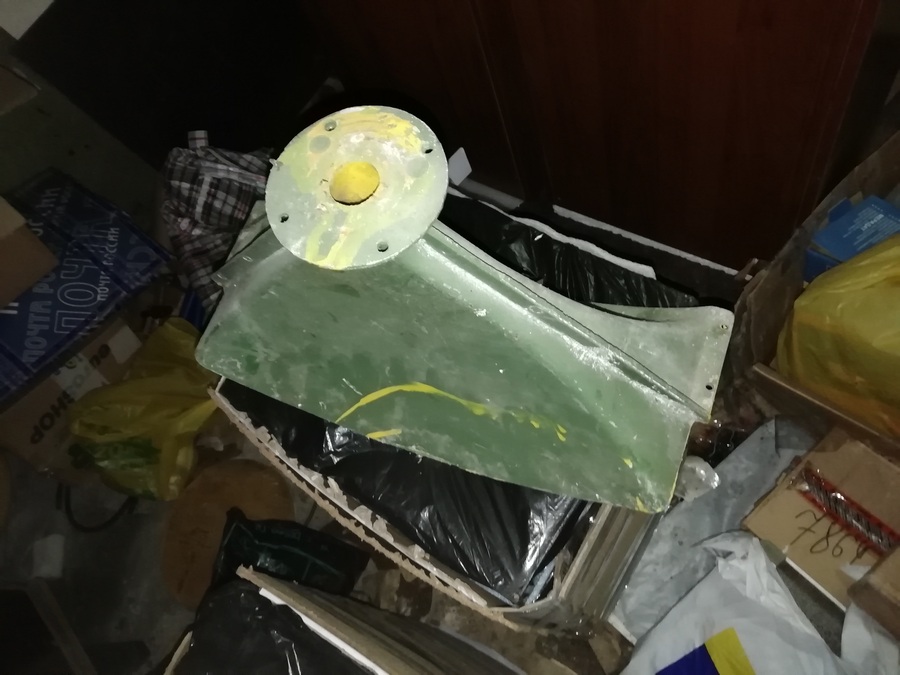

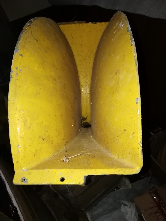

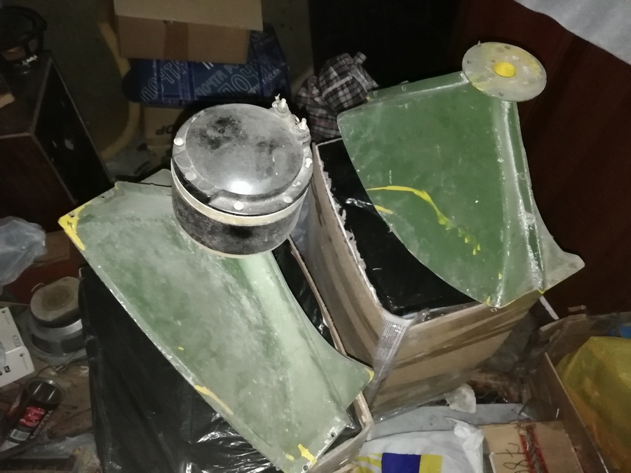

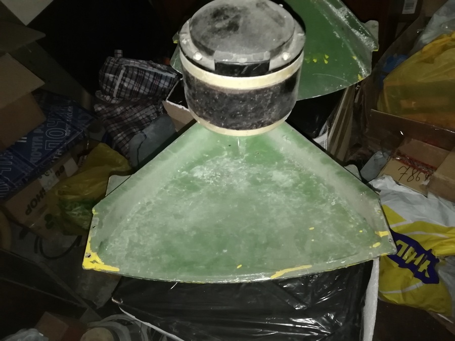

И вот столкнувшись в глубинах гаража с Кинаповскими рупорами
IMG_20240206_173638.jpg IMG_20240206_173646.jpg IMG_20240206_173655.jpgIMG_20240206_173714.jpg IMG_20240206_173721.jpg
Обуяла меня мысль... По причине когда-то виденных на фото подобных по профилю и близких по размеру рупоров, но с работающими на него парой (а может и тремя) драйверами. Каждый из которых через переходной, назовём его так: "патрубок" был соединён со входным отверстием горла рупора.
Ну так вооооот.

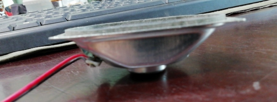

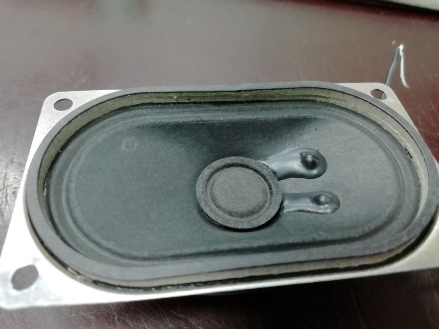

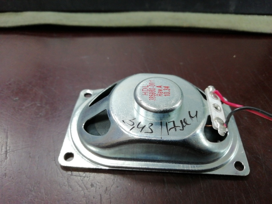

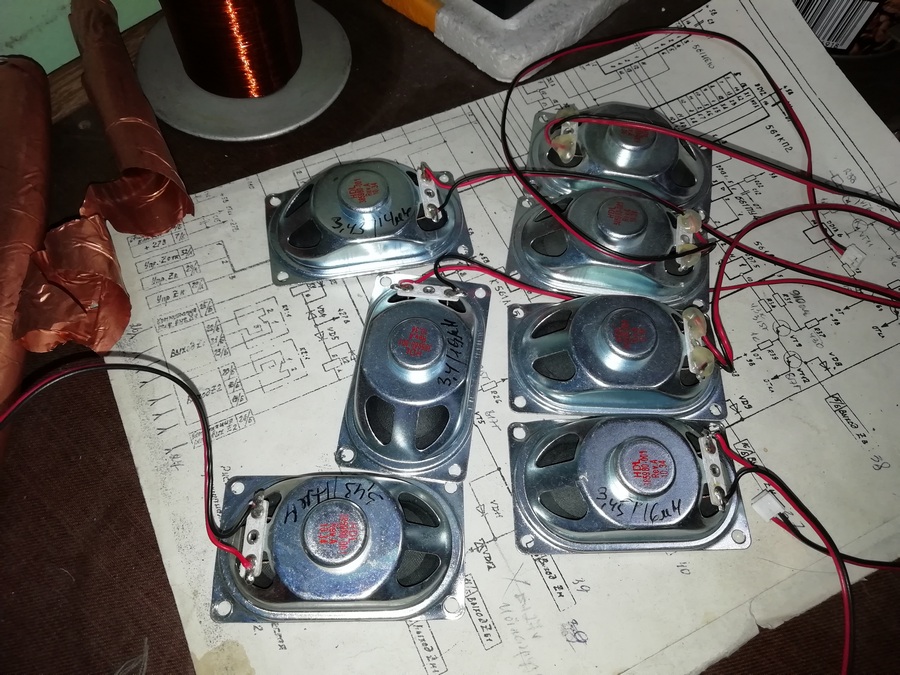

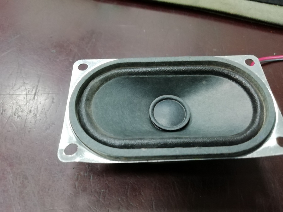

Подогнали мне вот таких широкополосников с мониторов на тканевом подвесе
IMG_20240119_100753.jpg IMG_20240119_100834.jpg IMG_20240119_100843.jpg IMG_20240119_100854.jpg
Есть несколько таких же только на бумажном подвесе

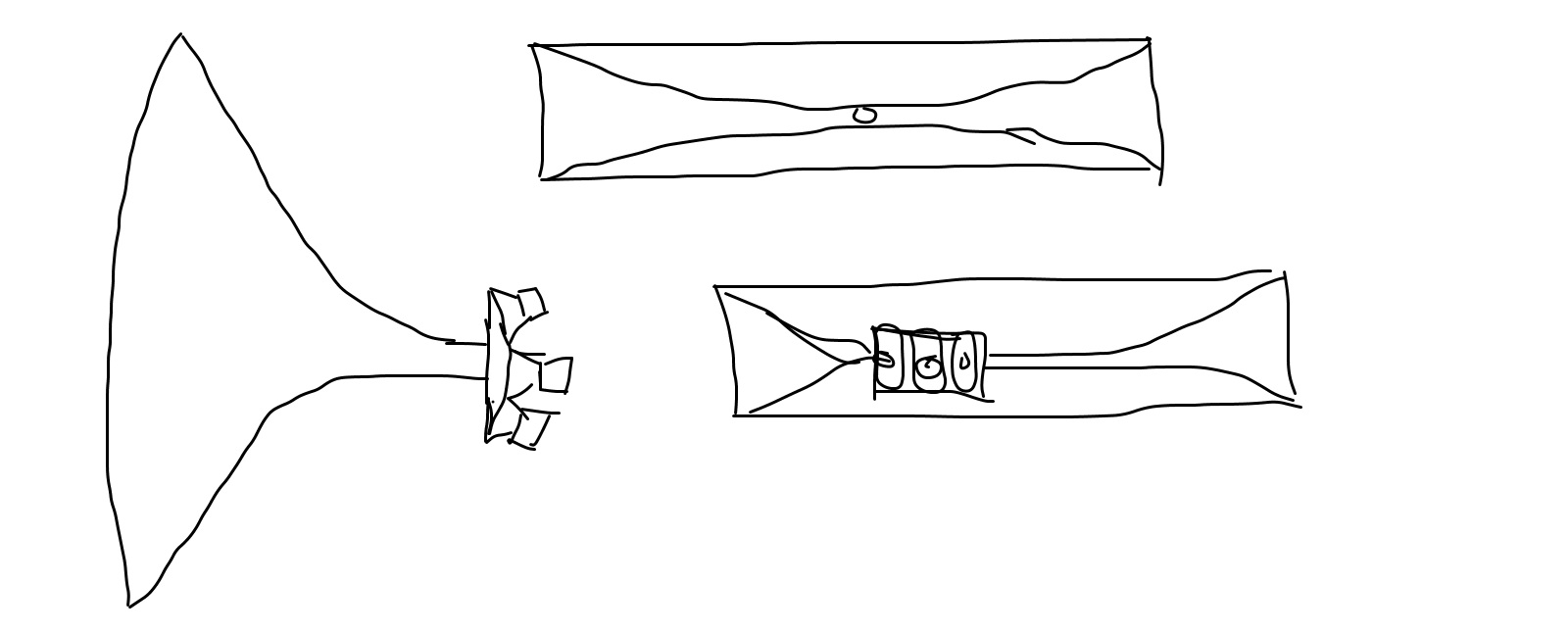

А не забабахать ли переходную камеру между фланцем рупора и тремя динамиками?
Динамики играют довольно низко. Если их согласовать по нагрузке спереди и сзади... Должны давануть. В верху шепчут.
Посоветовали скрутить рупора фланцами и с морды одного из них подсовывать излучатель /2 / 3 / 4 и прикидывать по результату прослушивания.
Посмотреть вложение 86505 Посмотреть вложение 86506 Посмотреть вложение 86511Посмотреть вложение 86509 Посмотреть вложение 86510
Ну так вооооот.
Посмотреть вложение 86515 Посмотреть вложение 86516 Посмотреть вложение 86517 Посмотреть вложение 86518
Гхм....
Синьор Игорь, выражаю акустический решительно-неадекватный протест в части суммирования динамиков! Есть мнение, что можно и одним обойтись, но предрупорную (переходную в Вашей терминологии) делать придётся -- в теории она даёт 4-х кратный выигрыш, чем без неё. Вопрос только в измерении сопротивлений излучения ... Сходу соотношение не припоминаю​
Значит придётся приобретать 2ГДШ-16. Нижний диапазон обеспечит устье рупора, ВЧ ничто не помешает.
Надо думать...
Излучению ВЧ помешает полученный объём ПРК.
Корректно выполнить поставленную задачу крайне затруднительно.
Совершенно верно, пред-ная камера это аналог ФНЧ, причём верхняя граница определяется объёмом "этой камеры" для звука
Но вдруг всё прокатит и звук ВЧ из раструба затмит звучание даже изодинамиков! Гофрированный шланг большого диаметра поможет найти оптимальный объём нашего девайса путём сжати-растяжения звуковой волны​
Я могу попробовать сымитировать ПРК СЧ динамика от акустики "Technics SB-120R". Он выполняет роль СЧ, но самодостаточен и без ВЧ.
Сегодня, если не буду связан делами, попробую найти папку с фото этой акустики. Там есть фото разобранного для интереса - как устроен, именно этот СЧ динамик. Конусная, бумажная головка. примерно в 50 мм диаметром.

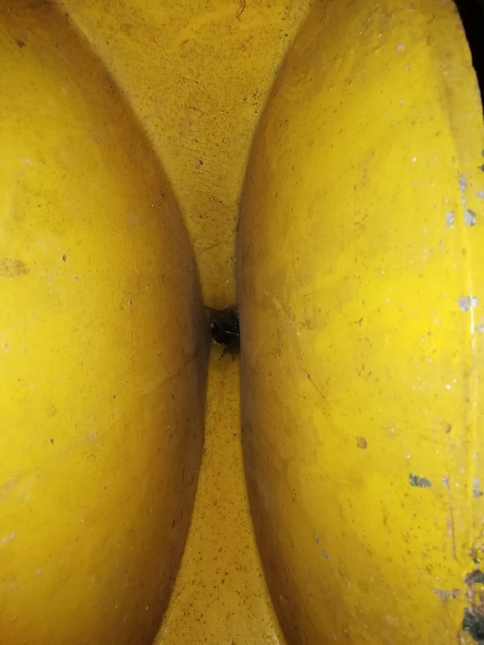

Так там и апертурное тело под диафрагмой излучателя, и канал после тела расширяющийся к горлу рупора.
1962,5 мм.кв. - 50,0 мм диффузор динамика. 490,625 мм.кв. - 25,0 мм отверстие горла рупора. Получается в четыре раза. Всё правильно. Диаметры-то различаются в два раза.
Буду пробовать при достатке времени. Сначала гляну как техниковский СЧ устроен.

Не так!
So для рупора, это есть суммарная площадь входных щелей тела Венте, по Вашей классификации "апертурное тело".
ВЧ из такого не добыть. Для среднечастотника сойдет, заодно сверху отфильтруется акустически.
Не прокатит. Хотя бы потому, что он сам по себе ограничен на 5000 Герц.
Всё! Идею с рупором от Кинап отвергаю. Как планировались СЧ/ВЧ от Пирлесс, так и будет.

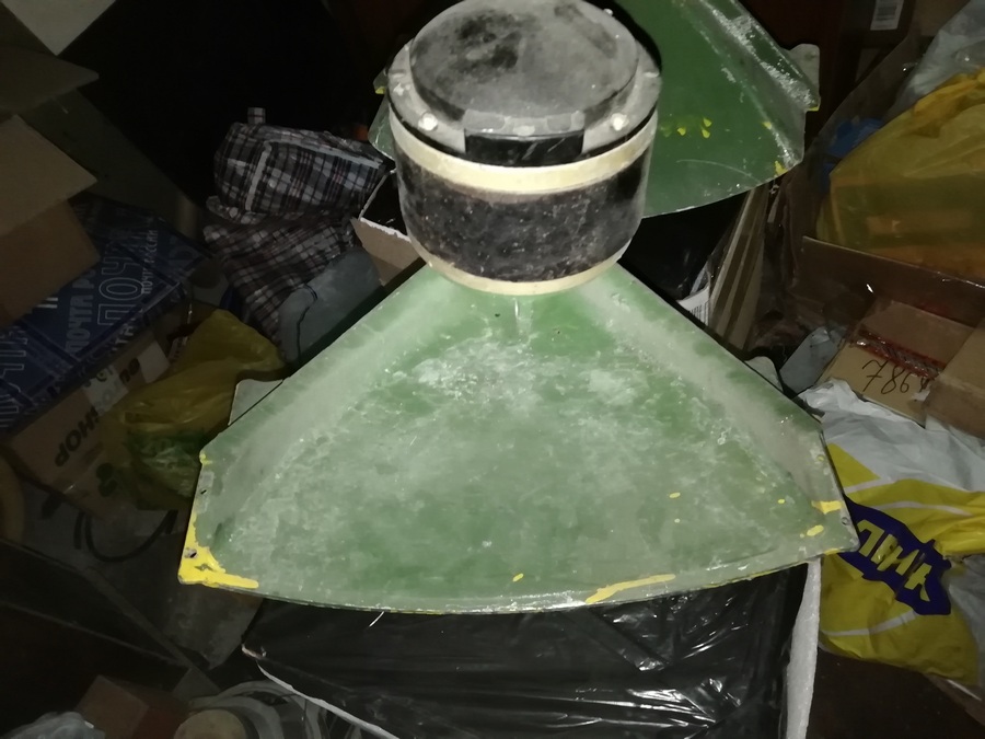

Игорь, длинный рупор по типу как для 1а20 огромная нагрузка на излучатель. Легенький бумажный будет корёжить будто ему пальцем мешают двигаться.
Не трать на них время. Рупора, они требуют долгие танцы с бубном и микрофоном.
Не знаю, у этих подобная АЧХ или нет, но пустив их в качестве пищалок на работе, на стенде. Как обычно делаю. Отторжения не возникло и нашёптывают они очень даже.
