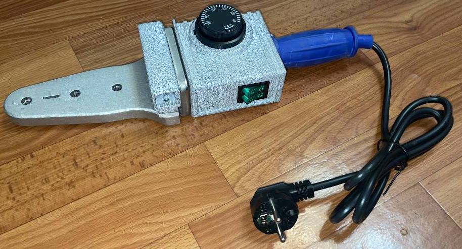

Паяльник для пластиковых труб Candan CM-06​

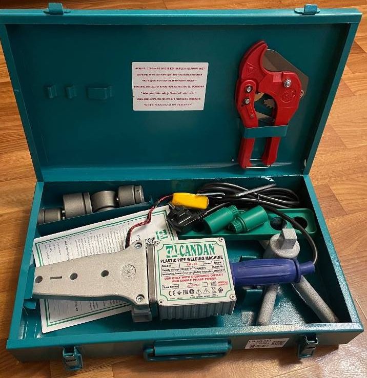

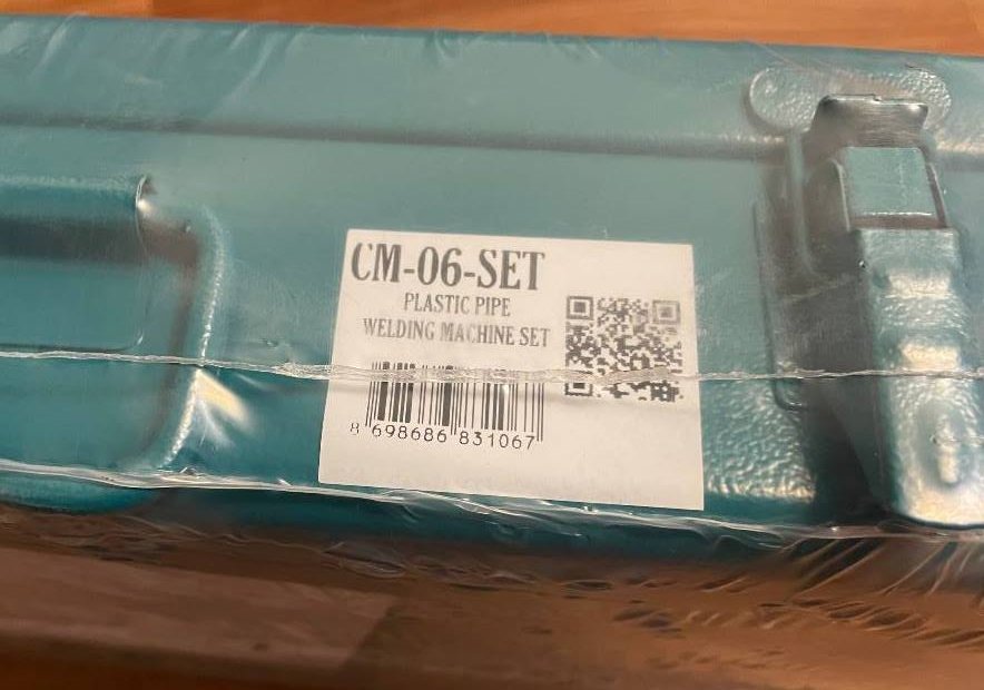

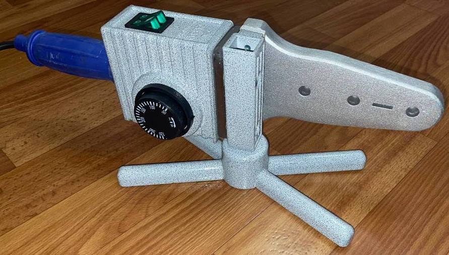

Взял для дома/для семьи. Этот паяльник больше относится к ценам выше среднего.
Состояние - кульок.

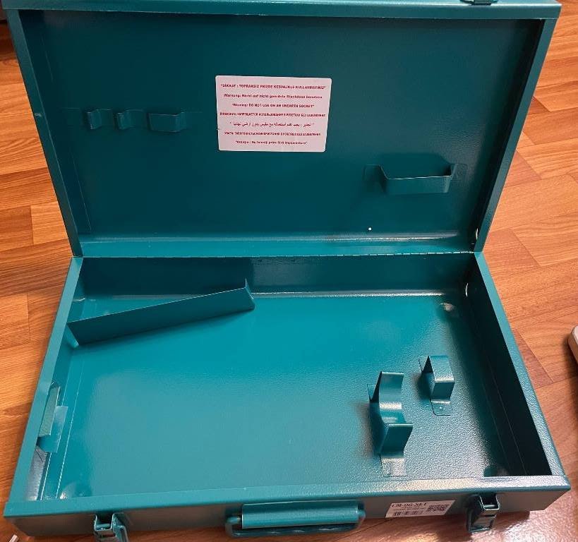

Сам бокс не особо порадовал, мягкий, кое где примят. Вмятина выравнивается нажатием.

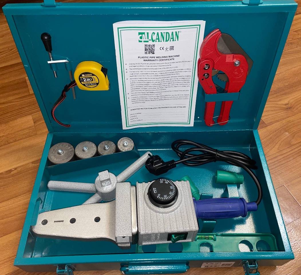

photo_22_2026-03-05_21-05-22.jpg photo_19_2026-03-05_21-05-22.jpg photo_16_2026-03-05_21-05-22.jpg photo_1_2026-03-05_21-05-22.jpg

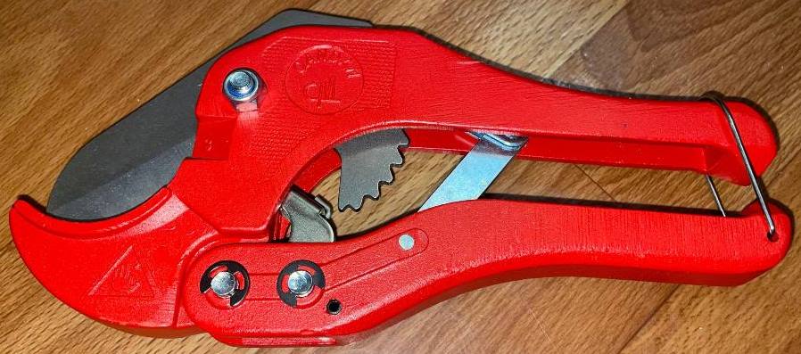

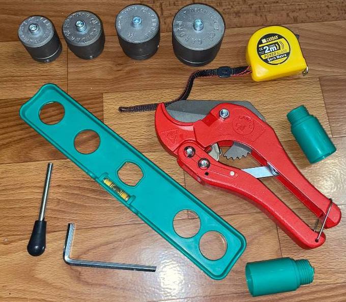

К комплекте 4 насадки с тефлоновым покрытием. Рулетка и резак хорошего качества. Уровень - скорее как игрушка или бонус, но показывает правду. Ключ шестигранник и отвертка. Где только можно - логотип компании. Так же присутствуют 2 пластиковые детали - для чего пока не понял.
photo_8_2026-03-05_21-05-22.jpgphoto_7_2026-03-05_21-05-22.jpgphoto_5_2026-03-05_21-05-22.jpgphoto_6_2026-03-05_21-05-22.jpg
В целом собрано все хорошо. Еще не включал. На выходных планирую воспользоваться.

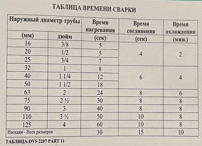

Таблица с инструкции:
Пластиковые детали,это держатели фитингов,или как их там,чтоб не обжечься и с их помощью удобнее ровнее осуществить установку.
Скажем так- кондукторы.

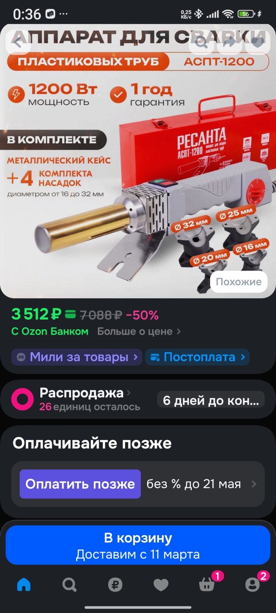

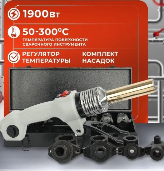

Абсолютно не вижу смысла в такой громадине. Обычный человек выше 32й трубы не паяет, поэтому разумнее брать более мелкий, с которым проще в любое место подлезть, с нагревателем в виде цилиндра.
Ну, или плоский, но тоже вдвое меньше размером.
У меня был такой цилиндрик, я доволен. Сейчас такой вот Дензел плоский. Тоже не жалуюсь

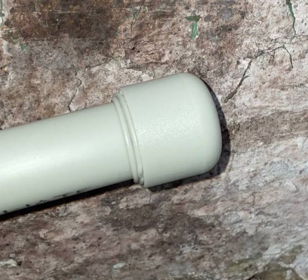

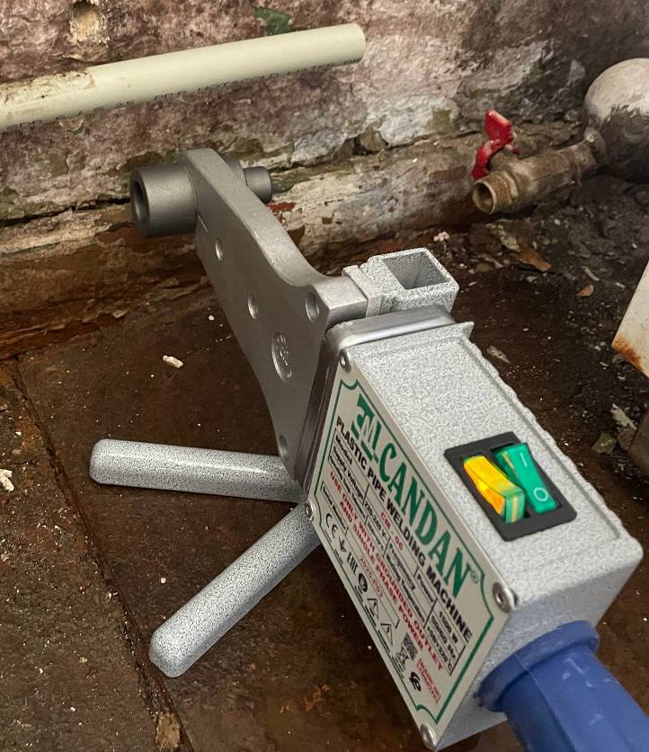

Решил впаять заглушку.
Ножницы хорошие, срез ровный получается.
Включил на 260 градусов, 1 тен.
Обезжирил растворителем, на всякий случай.
5 секунд грел и 4 секунды насаживал. Не идеально, но для первого раза в труднодоступном месте думаю пойдет. Главное не течет.
Сравнить не с чем. Но в сравнении с резьбовыми соединениями это лучше. Цена деталей и труб копейки, но если не сильно большого диаметра.
Есть канал "будни сантехника", так он в одном из роликов специально демонстрировал на сколько такое соединение терпимо к пофигизму. И пылью пачкал перед сваркой, и жиром мазал, и соединял как зря, с лишними движениями и всё равно практически всегда получалось нормально сварено.
Поэтому лично я с обезжириванием не заморачиваюсь. Протёр чистой тряпкой, отметил маркером на какую глубину должно войти и достаточно.

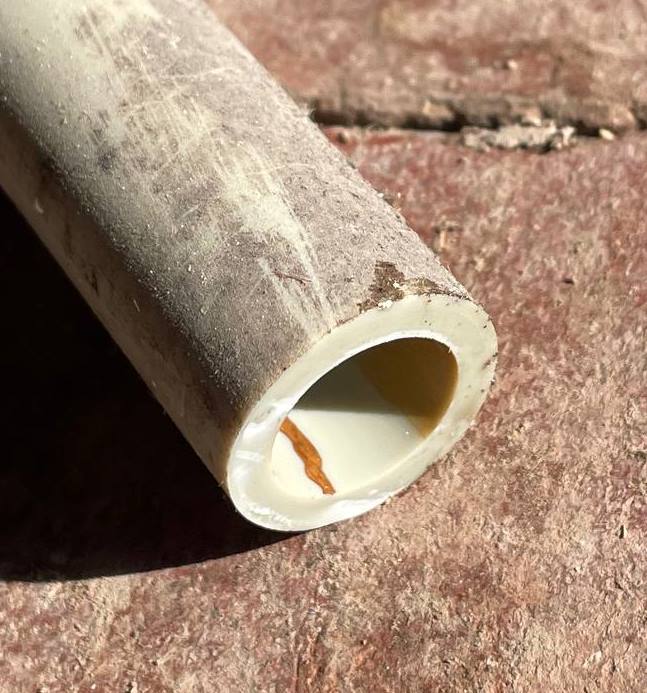

Железные трубы измеряются по внутреннему диаметру, а все пластиковые по наружному. Народ обычно не задумываясь вместо старой дюймовой трубы ставит ПП 25-ю. А потом жалуются что "напор не тот, что раньше".
Если в квартире 25й трубы хватает вполне, то если у вас меняют на стояке железо на пластик, надо следить чтобы ЖЭКовцы не заузили сечение. Им впадлу толстую тяжёлую 40-ю трубу тянуть как положено, они лёгкую гибкую 25-ю ставят, а на людей похер. Отмахиваются, вам хватит.
