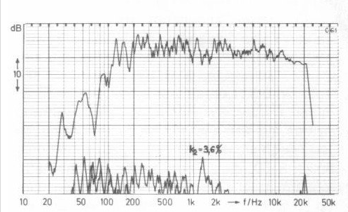

Там и на практике при 2.83В/м так же видно шишаку гармоник на 2+%
Но опять же, я не знаю почему, но не могу сказать, что они так плохо звучат из за такого выстрела гармоник на стыке.Посмотреть вложение 142610

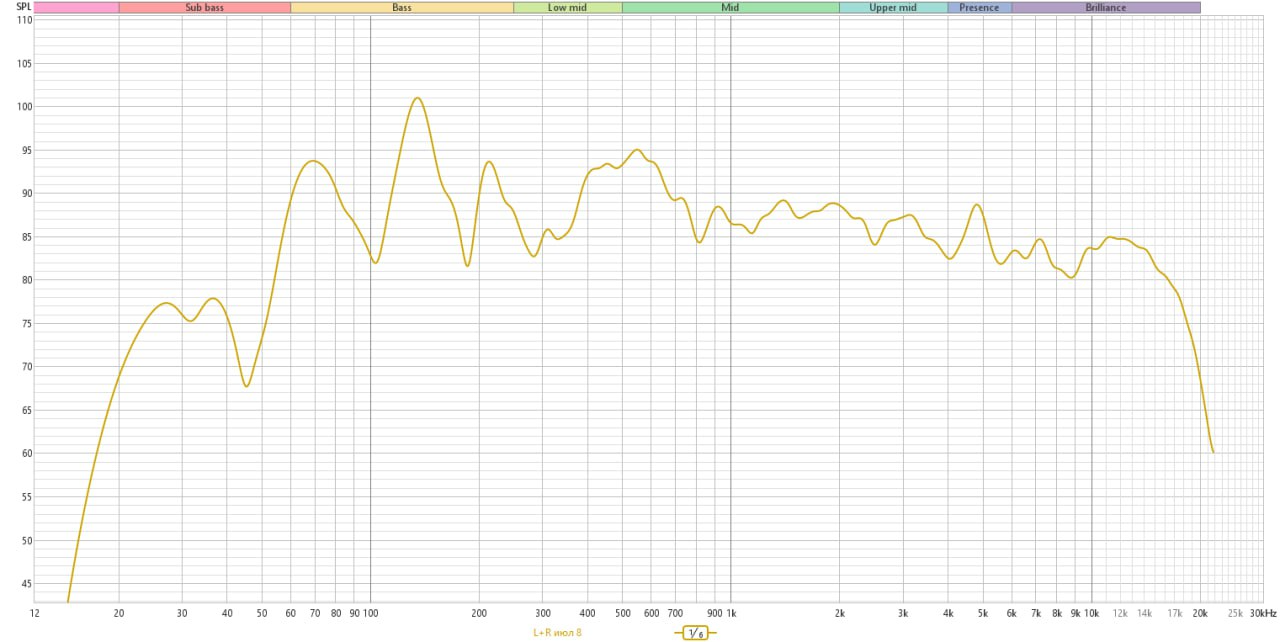

Это так выглядит пара АС в точке прослушивания за рабочим столом, всё что ниже 400 это стол особенно 120Гц, пол стена и так далее. Всё что выше 60Гц это саб и пол который делает такую картинку для микрофона.

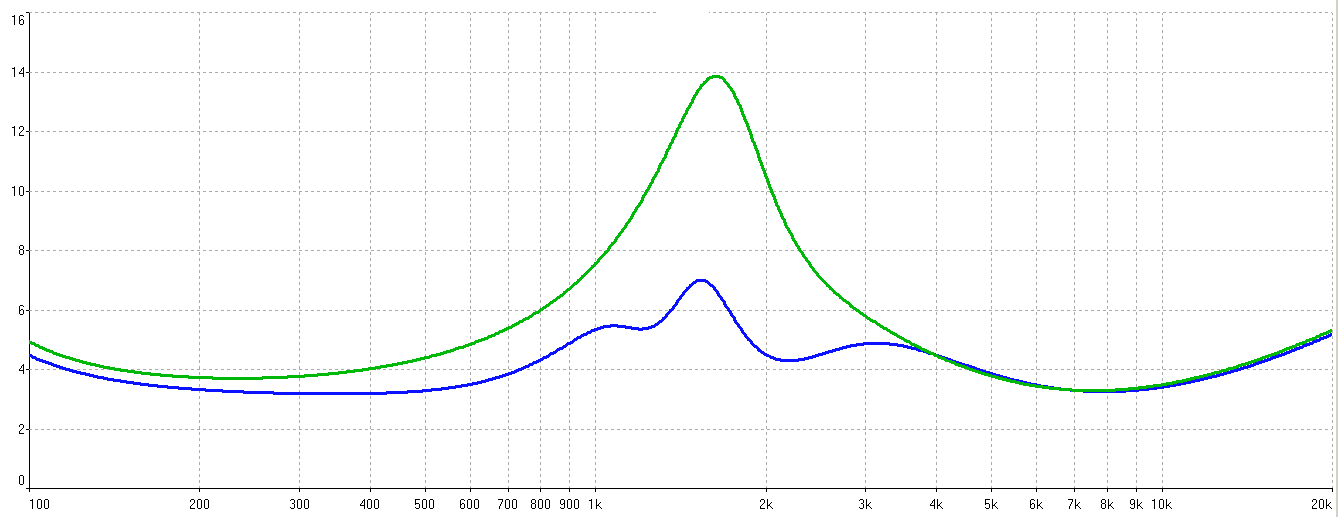

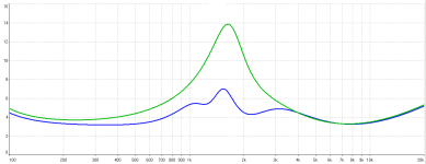

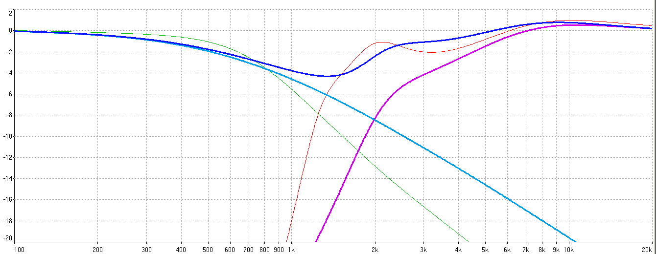

Предлагаю повернуть события следующим макаром. Включаем конденсаторы 18 мкФ последовательно, получаем 9 мкФ. Катушки соединяем параллельно, получаем 180 мкГ. Собрали ФВЧ-2, переворачиваем полярность ВЧ динамика. В ФНЧ ставим цепочку 47 мкФ+6 Ом. Получаем такое:
Здесь тонкие линии - оригинальный фильтр, толстые - предложенный.
Изменение импеданса, оригинальный - синяя кривая:

Ну по факту при замере стереопары в точке прослушивания всё точно так как и говорите (не смотреть ниже 300Гц):
Что очень даже схоже с приведенной АЧХ из буклета:

Вы не указали, что изменилось в измерении, но ВЧ пришли в норму.
Так всё же, частоту раздела не повышали?
1. Замер был сделан так (не в лоб):
Вот по этой причине ВЧ и пришли в норму.
2. Нет не менял частоту раздела, не вижу(слышу) такой надобности.
То есть, буклет и Ваше измерение по-прежнему не совпадают на 12дБ на частоте 18 кГц...
А должны совпадать? Со стороны выглядит как по..ёб, почему АЧХ не совпадают на частоте 18кГц с разницей в 46 лет.
Замер АЧХ в моих полукустарных условиях и рекламный буклет (1979-го года).
Вот тут вру, всё же 1980-ый год
Со стороны выглядит как кукуха, почему АЧХ не совпадают на частоте 18кГц с разницей в 46 лет.
Думаю, что за 46 лет на ВЧ издохнуть отдача могла, подняться на столько дБ - не могла. В рекламном буклете ухудшать АЧХ не стали бы. На слух-то что с ВЧ делается?

Далеко не каждый микрофон и звуковая карта корректно измеряют выше 16кгц. А измерениям из журнала выглядят достоверно. ВЧ там 19мм купол, и катушка однослойная, хорошая МС, он преспокойно тянет и дальше 20кгц.
