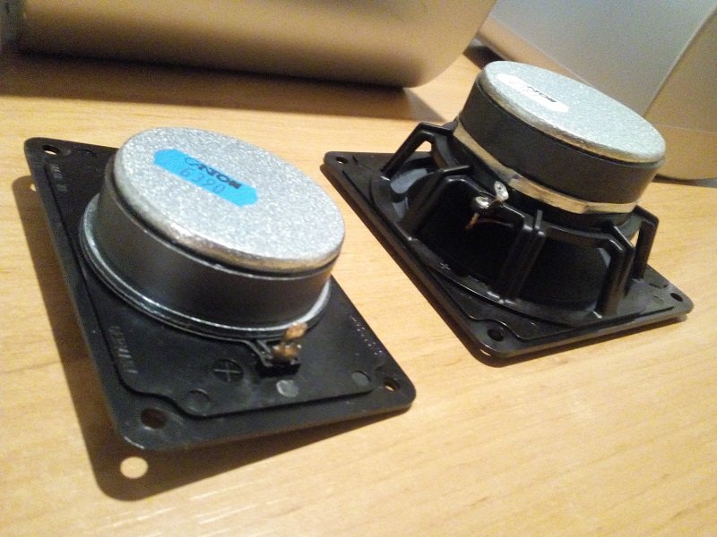

Искал одно, нашел другое, взято у немцев, за достоверность не ручаюсь
Eckdaten:
Chassis P/N: 6383
HT-Chassis P/N: 6390
Qes 0,61
Qms 3,48
Qts 0,52
Fs 93,3 Hz
Vas 2,4 L
Mms 6,9 gr
Re 3,6 Ohm
BxL 4,88 Tm
Le 0,13 mH
Sd 63,2 cm2
Pegel nicht kalibriert - Winkel: 0-45 Grad
Pegel nicht kalibriert - Winkel: 45 Grad
EQing ausprobiert

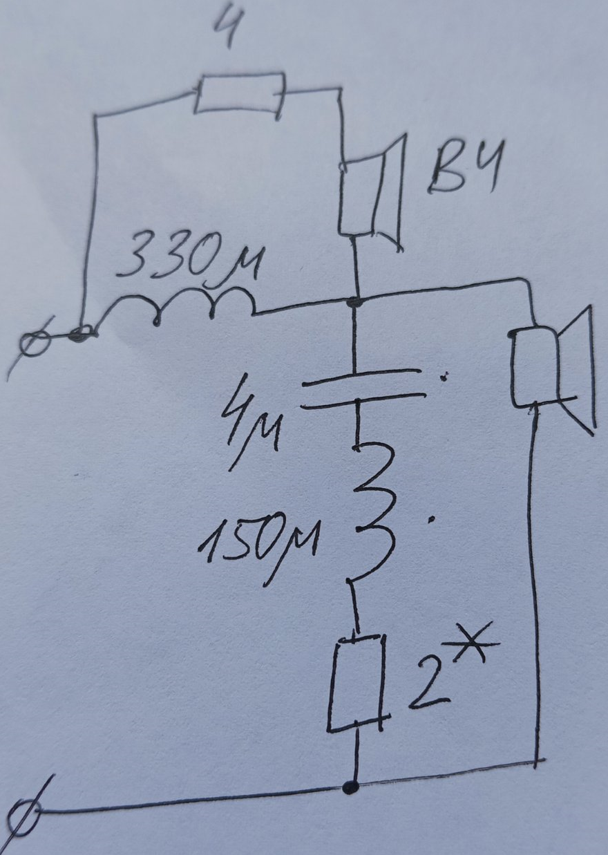

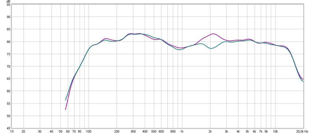

Просимулируйте АЧХ и импеданс фильтра 2,2 мкф-0,33 мкГн -6 Ом-ВЧ динамик.

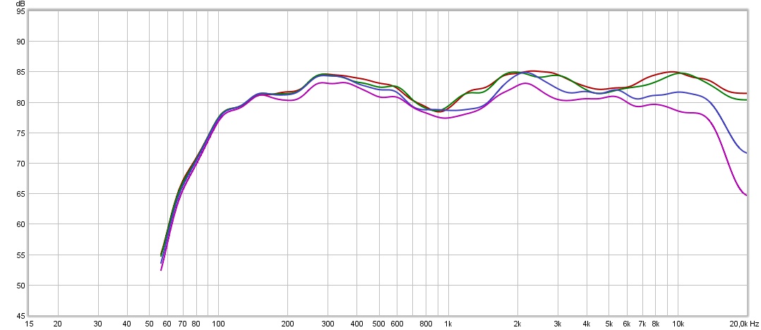

Есть у меня некая концепция переделки фильтра, где можно получить стык НЧ/ВЧ 2.8кГц и завалить ВЧ в полку, но импеданс расчетный может выйти за пределы 2.6-3Ом
В студию... Я тут тоже глупость придумал, без расчётов smile_10
По задумке, высокий раздел. Последовательный контур в параллель НЧ убирает его 7,5...10к, и он же пускает ВЧ дин по максимуму на этих частотах. Просимулируйте/попробуйте в железе. Импеданс последовательного фильтреца практически всегда хороший, здешний - не исключение.
Но переделка такого рода требует опять намотки катушек, а с такими размерами скворечников, только ферромагнетик в помощь.
Допкатушка 50...100 мкГн проводом 0,4 мм займёт много места?

Очень, любые манипуляции с ВЧ приводяк к дыре-дырявой
Мне что, вручную посчитать импеданс:unsure:
Кстати, Ваш показанный ФНЧ увеличивает перепад 3/4 кГц на 3дБ (с 6 до 9дБ), вместо того, чтобы его уменьшать. Уменьшайте конденсатор в ФНЧ, полУчите пичок 4,5к и присадку 3к, меньше уровень потребуется от ВЧ полосы. Выступ 7,5...10к прибейте цепочкой 470 нФ+10 Ом (примерно) в параллель 630 мкГн.

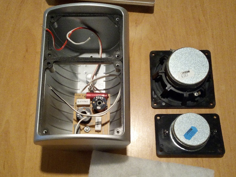

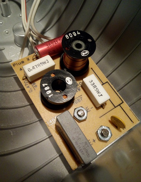

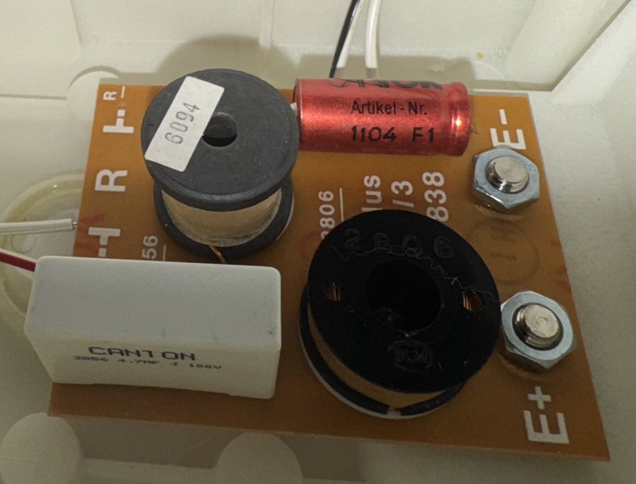

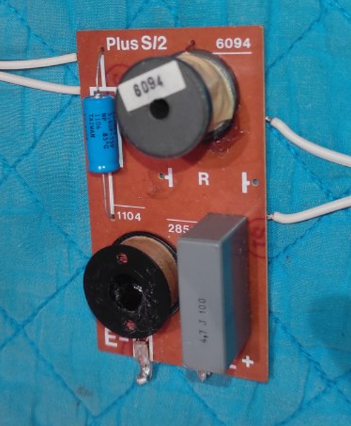

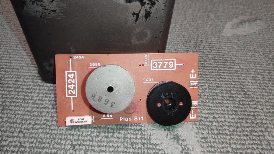

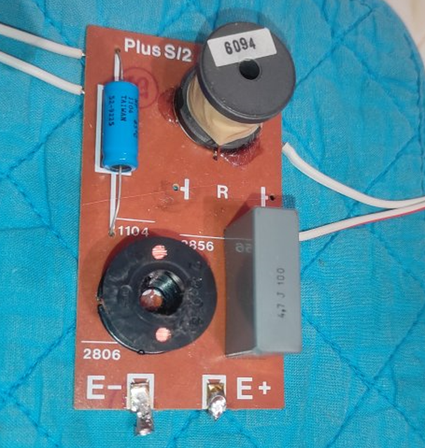

Короче говоря, у этих Canton Plus S еще и были разные модели фильтра:
S/1
S/2
S/3
При том всём, каркас НЧ катушки ферррит.
6,798
7,028
254
И похоже что везде одинаковые фильтры второго порядка для каждого динамика, номиналы деталей неизвестны.
А Николай предлагает принципиально другие фильтры.
Кстати, у меня есть подобные колонки, но чуть больше, 3,5 литра внутри по памяти. Но работают честно от 70 Гц. Я их описывал. Вышли из строя пищалки нестандартного размера - маленькие. Нашёл на Али, подстроил и работают, так что и у вас наверняка получится не хуже. а лучше заводского варианта - там люди не глупее, но экономят страшно, а мы можем позволить себе добавить несколько деталек.
