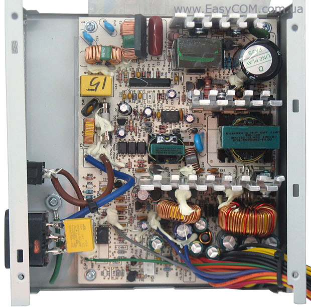

Входной конденсатор 180 мкФ/400 В в обрыве, не звонится на емкость никак.
Ультрафасты STTH1602C, включены диоды зеркально друг к другу через радиатор. Крайние выводы в КЗ, но так и должно быть согласно их структуре.
Диод Шотки, на выходе STPS3045CT крайние выводы так же в КЗ, согласно его структуре.
В остальном ничего горелого и на КЗ нет, визуально все в норме.
На входе варисторы и термисторы в норме, исправны. Диодный мост исправен.
Чтобы не работал из-за входного конденсаторы, что в обрыве?

Схему не нашел, но есть схожая. С3 и С4 включены последовательно, у меня вместо двух стоит 1 конденсатор 180 мкФ/400 В.

эта схема не пойдет, у вас блок с активным PFC на входе, почитайте про них, там свои тараканы
я бы выпаял транзистор и диод силовой из PFC, не должно быть там КЗ
без конденсатора не взлетит и нужен lowESR

На транзисторах нет КЗ, оно на диодах. И да, верно, я попутал, нет там КЗ, вот такие они, которые коротятся А1 и А2.

Схема скорее всего такая. Двойной диод стоит параллельно катушке, которая при прозвонке иногда путает.
Как-то делал такой, обычно у БП с PFС когда высыхает большой высоковольтный кондер, корректор идет в разнос и вылетает IGBT корректора (плюс предохранитель, иногда мост). У меня обошлось заменой IGBT и предохранителя с конденсатором 330 мкФ 450В

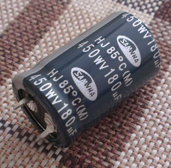

Кстати, конденсатор электролитический входной лучше ставить на 450В, на нем напряжение около 400В или 400В.

Да, это уже в курсе. Для пробы можно поставить 47 мкФ или 180 как и было?

на 47 мкф вырастет пульсация в разы, конденсатор быстро загнется, да и схема может нехорошол среагировать на повышенный уровень пульсаций(теоретизирую)

Купил конденсатор такой же емкости 180 мкФ, но на 450 В, а не как родной на 400 В.
Запаял, блок питания запустился и проработал пол дня. Питание на шине +5,1 В и +12,1 В. Считаю, что ремонт окончен.
Всем спасибо за помощь!

Опасаюсь что это не надолго - конденсатор не lowESR , а рабочая частота там под сотню кГц
