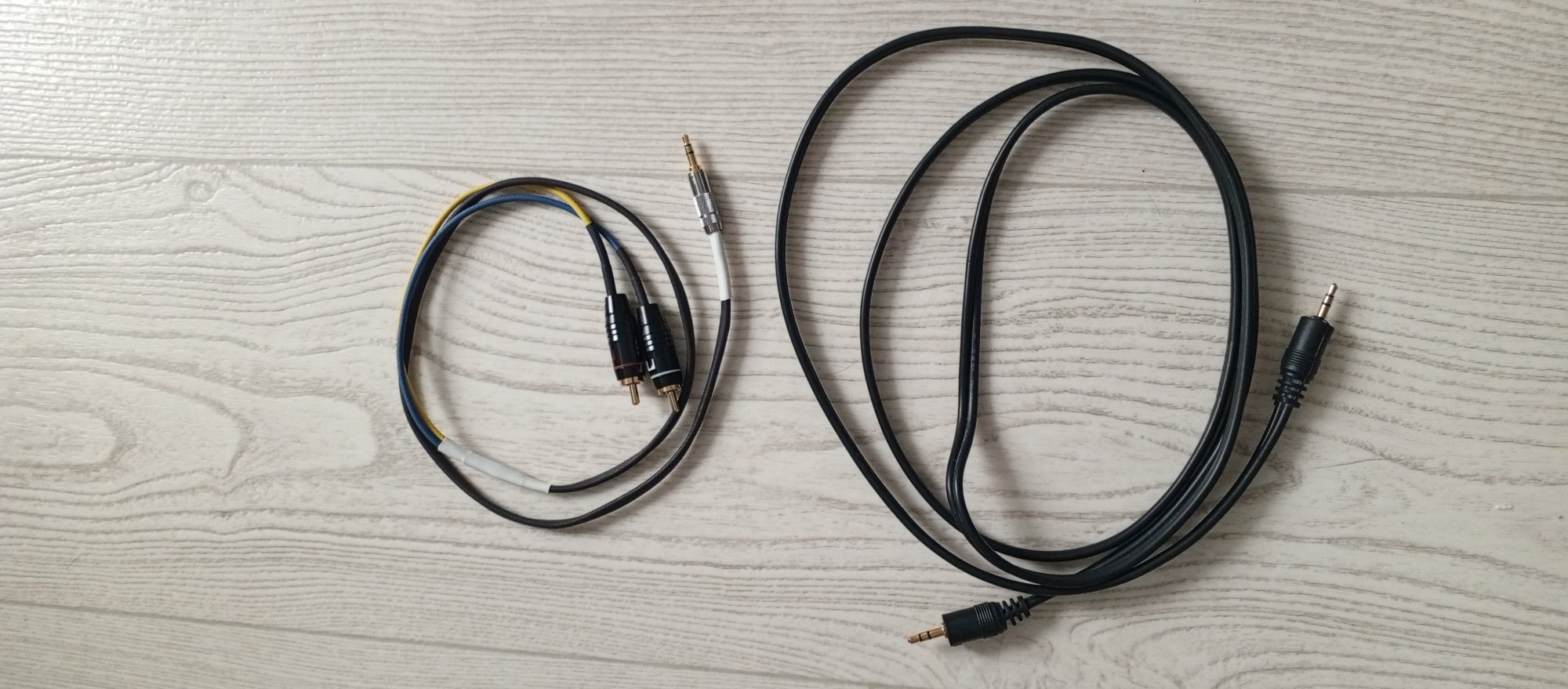

Я к чему веду-померил свой толстый красивый-разумеется, не дорогой, межблочник. Тестером. 400 пФ и 2.3 Ом (!) длина 1.8 м. Озадачился-много это или мало? На том же Авито все же увидел "разработчика" аудиокабеля, который указал , что "его кабель -67 пФ"-судя по фотке 30-50 см.
Появился ориентир! Ура. Купил разъемы спаял свой самодельный из советского кабеля. Наверно все видели такой-темная оплетка без внешней изоляции. Который хорошо облуживается.
Что получилось на измерении - НЕ тестером разумеется:
Длина-ок. 1 м.
Емкость первая/вторая жила - 189/190 пФ.Частота измерений 1 кГц.
Емкость первая/вторая жила-160/160 пФ. Частота измерений 20 кГц.
Импеданс первая/вторая жила- 48/47 мОм (О-уже не плохо!);
Корпус_корпус-17 мОм. Частота измерений- 1 кГц.
Индуктивность (это когда волновое сопротивление измеряем, замыкаем один конец кабеля, а со второго меряем)
-500 микроГн. Частота измерений 1 кГц.
-3.3 микроГн. Частота измерений 20 кГц.
Можно было измерить до 2 МГц-но подумал, что все таки это аудиокабель, а не коаксиал.
