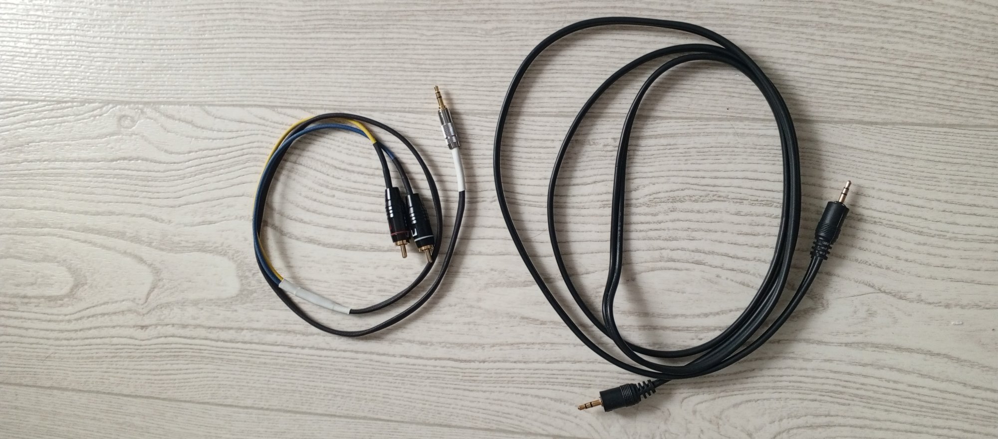

Появился ориентир! Ура. Купил разъемы спаял свой самодельный из советского кабеля. Наверно все видели такой-темная оплетка без внешней изоляции. Который хорошо облуживается.
Что получилось на измерении - НЕ тестером разумеется:
Длина-ок. 1 м.
Емкость первая/вторая жила - 189/190 пФ.Частота измерений 1 кГц.
Емкость первая/вторая жила-160/160 пФ. Частота измерений 20 кГц.
Импеданс первая/вторая жила- 48/47 мОм (О-уже не плохо!);
Корпус_корпус-17 мОм. Частота измерений- 1 кГц.
Индуктивность (это когда волновое сопротивление измеряем, замыкаем один конец кабеля, а со второго меряем)
-500 микроГн. Частота измерений 1 кГц.
-3.3 микроГн. Частота измерений 20 кГц.
Можно было измерить до 2 МГц-но подумал, что все таки это аудиокабель, а не коаксиал.

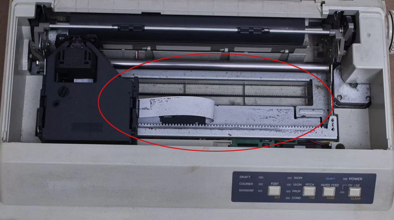

Аудиоквест или нордост , делается дома на коленке в легкую , но если есть мусорка куда выкинули матричные принтеры большого формата .или есть где купить за копейки
вот тот гибкий плоский шлейф который подключен к головке с иголками и есть самый офигенный кабель сигнал по одной жиле , экран по соседним, земля по остальным (можно скомбинировать).
современные шлейфе не катят , в матричнике высокотоковый , низкоомный шлейф, расчитанный на 100 мильён раз загибов минимум
вуаля - сопротивление на 1 м - 0.5ома , емкостть около 20-30пф на метр !
гемор в разрезании вдоль и соединение с разьемом , ну если разрезать не вопрос (канцелярский нож , стальная линейка и не дрожащие руки подойдут. то паять не катит , надо клеить электропроводным клеем , которым матрицы клеют .потом в разьеме все фиксируем намертво и все .....
принтер с барахолки - 500-1000р (с мусорки даром)
клей -500р
красивые тюльпаны -2000р
на выходе кабель который примерно за месяц-два уйдет с авито за 7-10,000р (в зависимости от того какой красоты бананы и что написано на термоусадке с брендом которую вы предусмотрительно купили на али и какой начитанности глянцевых журналов попался покупатель .)
ему конечно онлайн меряем параметры , можно даже смело дать возврат денег на 10 дней , пусть сам перемериет свои кабели и ваш , все равно по параметрам ваш кабель уделает все что продается в магазинах за дурные деньги в красивых коробках.ну может нордост за 700.000 -800.000 р будет таким же , потому что принцип (и подозреваю что материалы) все то же самое .
пользуйтесь ))))

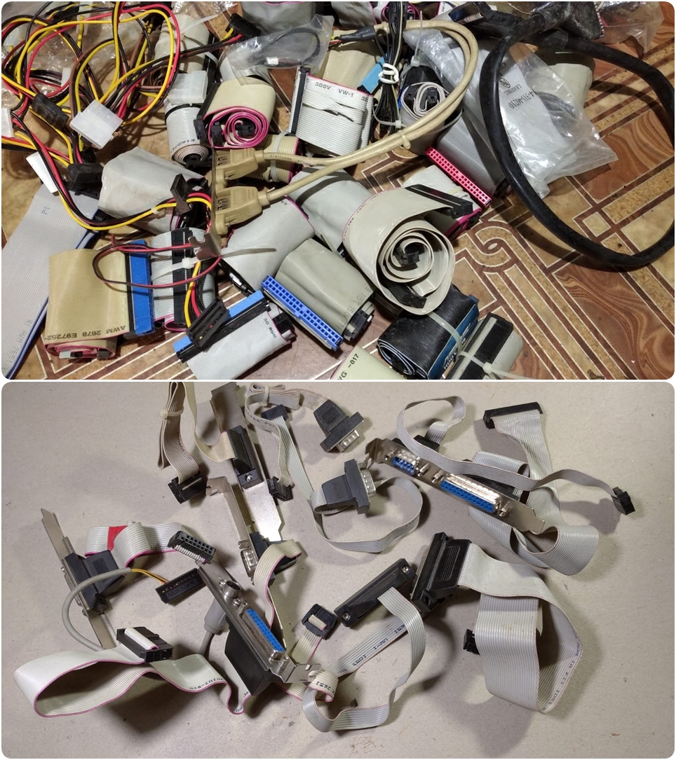

ниже ссылка на межблочник который сделан по тому же принципу но гораздо дешевле потому что там тоже шлейф , но не от принтера , а от копеечного шлейфа , которым раньше соединяли дисководы и винчестеры IDE .
тоже вариант , но в шлейфе принтера какой то запеченный порошок из серебра и чего то еще , а тут проводочки
В шлейфах да,шикарные проводки,я уже писал как то.
Длина только не очень большая.

Оно?

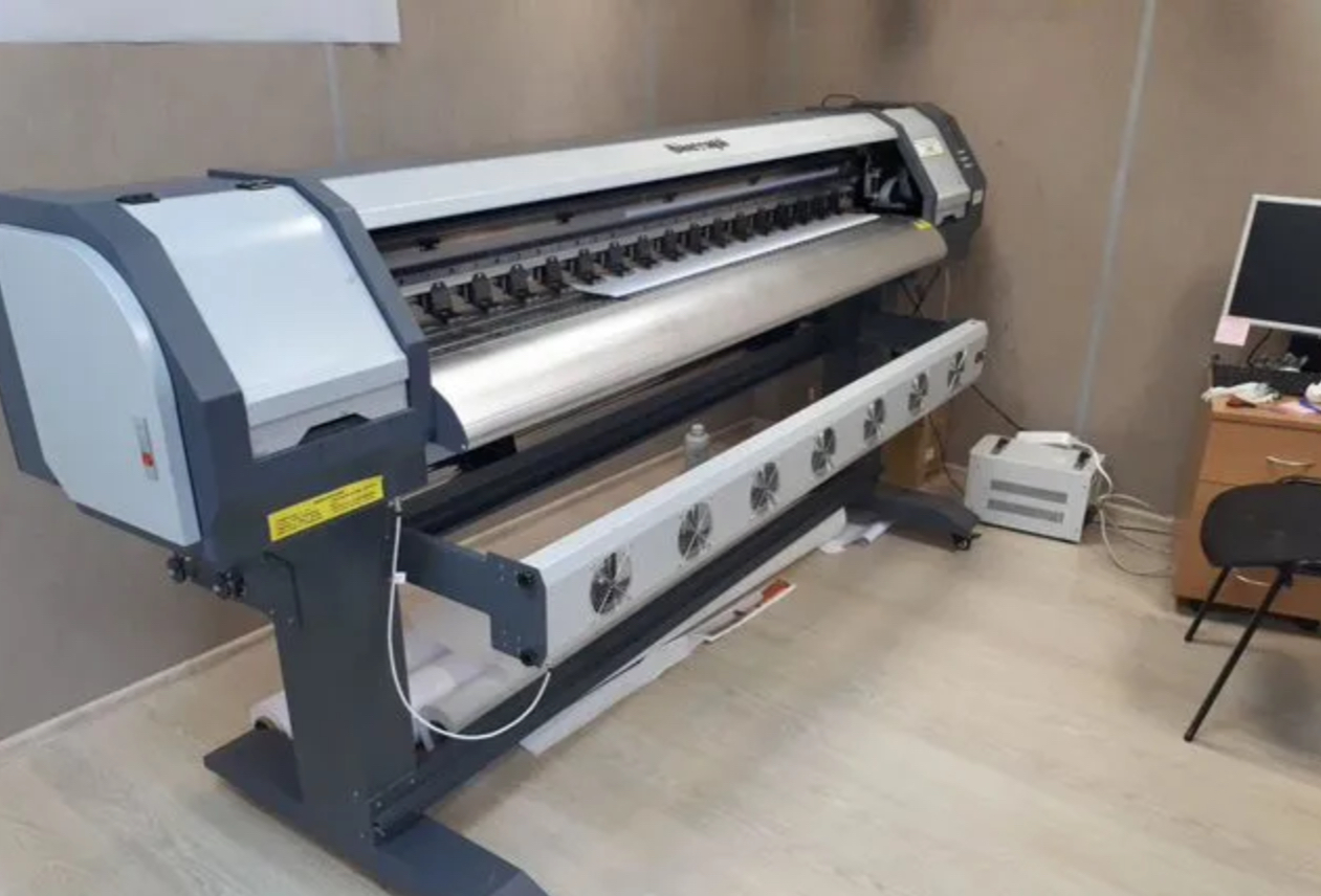

Это плоттер вроде.
Из таких же можно лепить.
