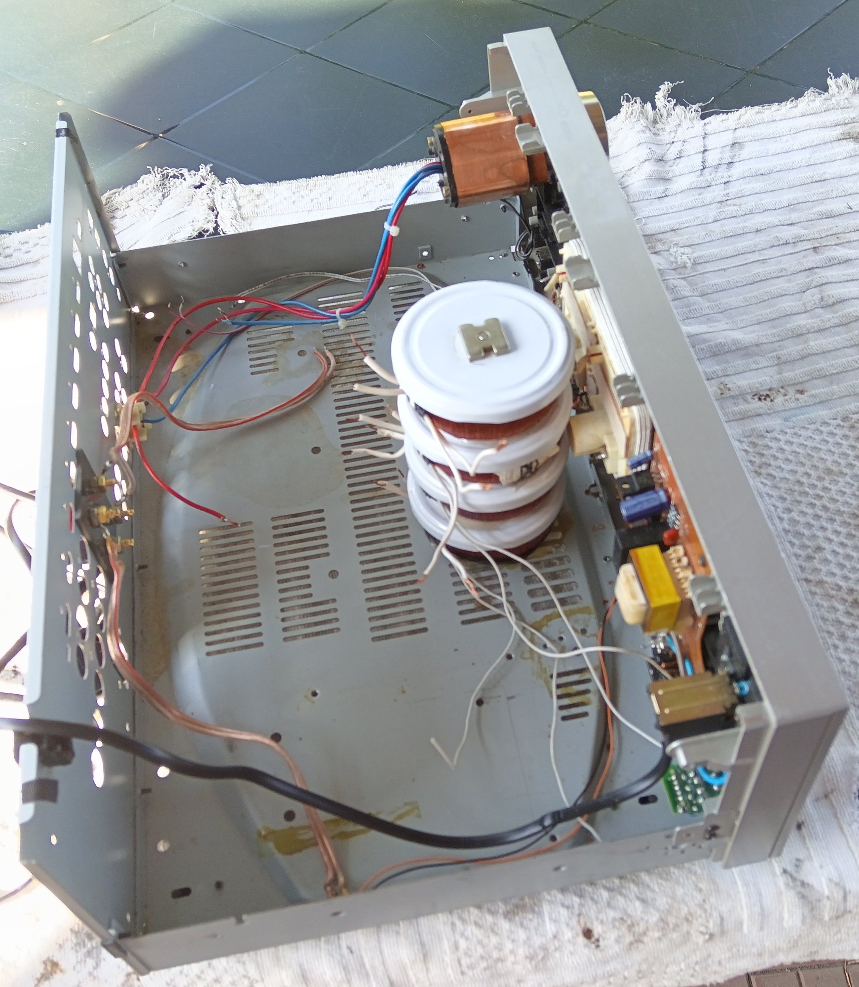

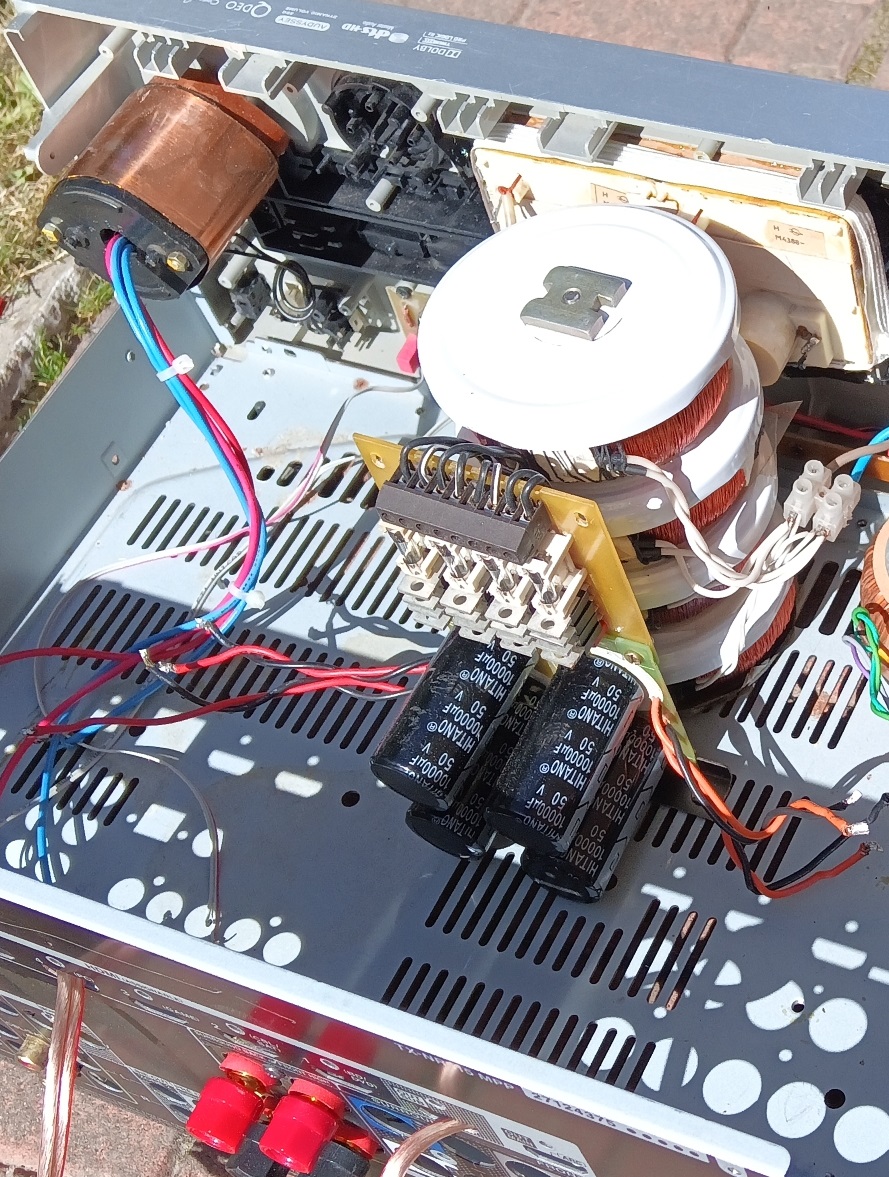

А я случайно надыбал на ОЛХ четыре таких тора (40 ВА)
Наконец собрал бутыль-брод из 4-х трансов, как раз влезли по высоте. Попробую цирклотрон ещё на таком БП.

Главное - чтобы первички все в фазе были.

Тёзка, уже получил четыре напруги постоянки по 27 В. Может под зиму закончу, х.з.

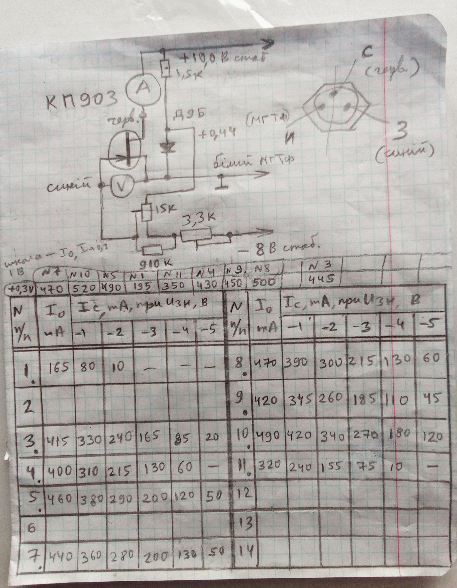

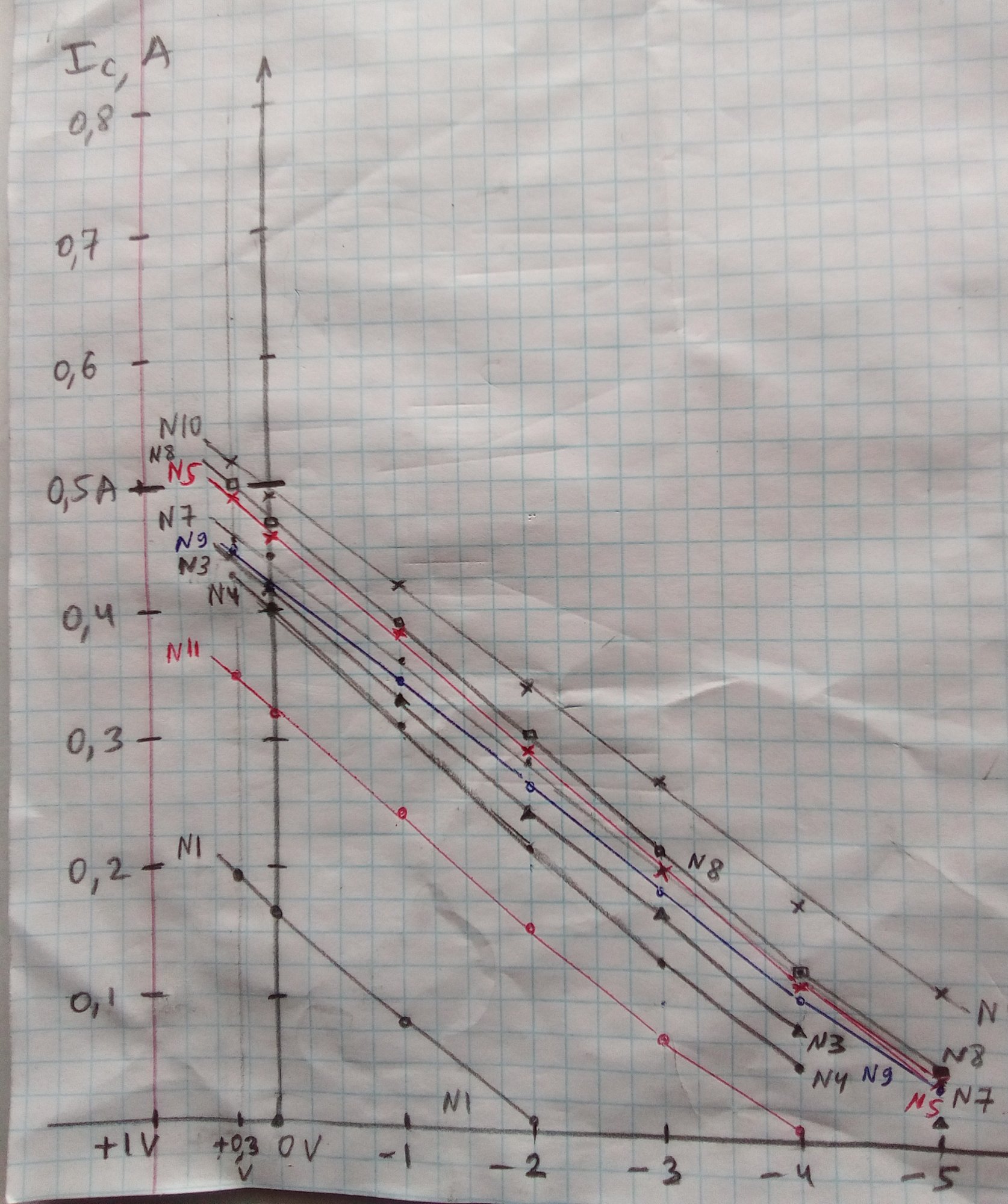

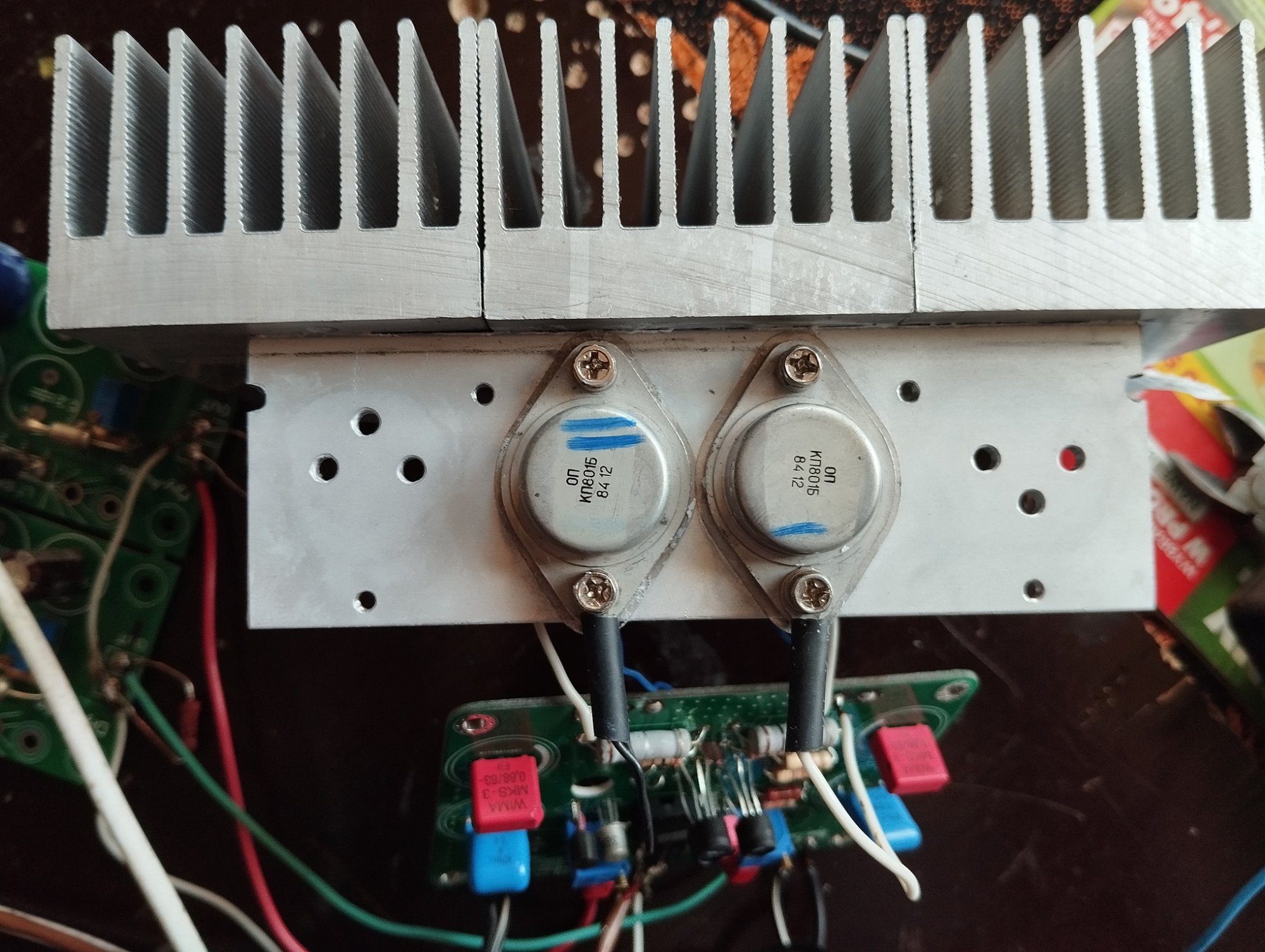

Обследовал на стенде имеющиеся 9 шт. КП903А, 2П903А.
Таблица таблицей, но графики, построенные по ней, четче и одновременно показывают близость не только линий проходной характеристики, но и сходимость по крутизне.
Из девятки сразу же подобрались первоклассные сильноточные пары на выход, это номера 7 и 9, вторая пара 5 и 8.
Третья пара сортом чуть похуже, это номера 3 и 4.
Жаль, нету пары к номеру один, ему уже светит работа в качестве ГСТ в одной из схем.
Что характерно, проходная характеристика этих транзисторов - почти прямая линия.
Обкатал стенд на этих "кошках", следующими пойдут на измерения КП801.

В качестве теплоотвода что то использовалось?
Вот-вот и линии параллельные, т.е. для ленивых достаточно подбирать КП903 только по начальному току. Особенно, если КП903 имеется не много.
Интересно как поведут себя КП801.

Посмотрите, как красиво разьезжаются линии с понижением тока у номеров 3 и 9.
Если подбирать их "лениво", только по начальному току, то покажутся идеальной парой.
Ведь начальный ток у них действительно, почти одинаковый.
Штатный радиатор от усилителя "Амфитон-002". Грубо говоря, для данного случая, это "бесконечно большой радиатор". Термокомпрессии на больших токах не наблюдал.
Каждая точка измерена трижды, и усреднена.
Вместо термопасты использовал полиметилсилоксан ПМС-12500.

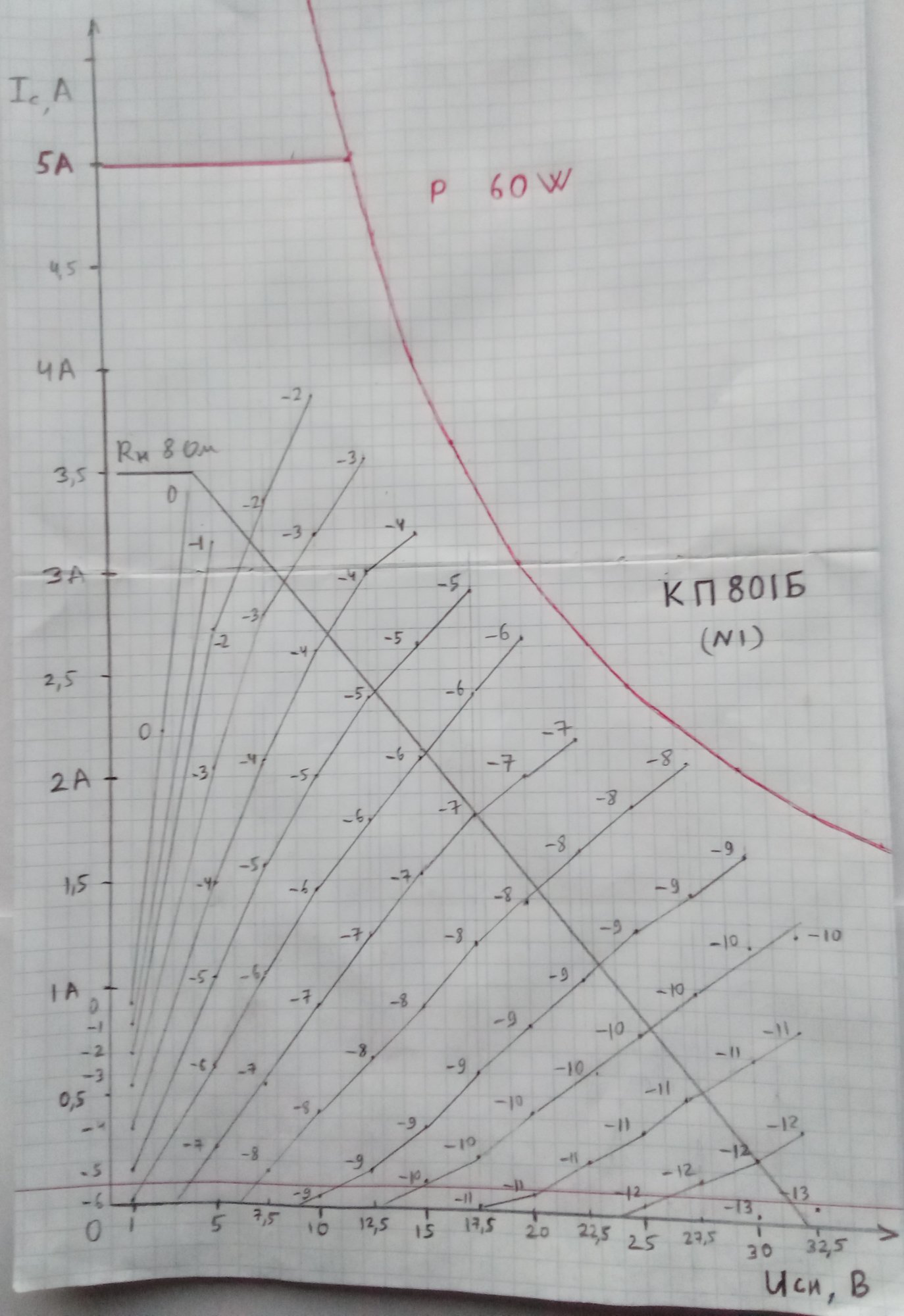

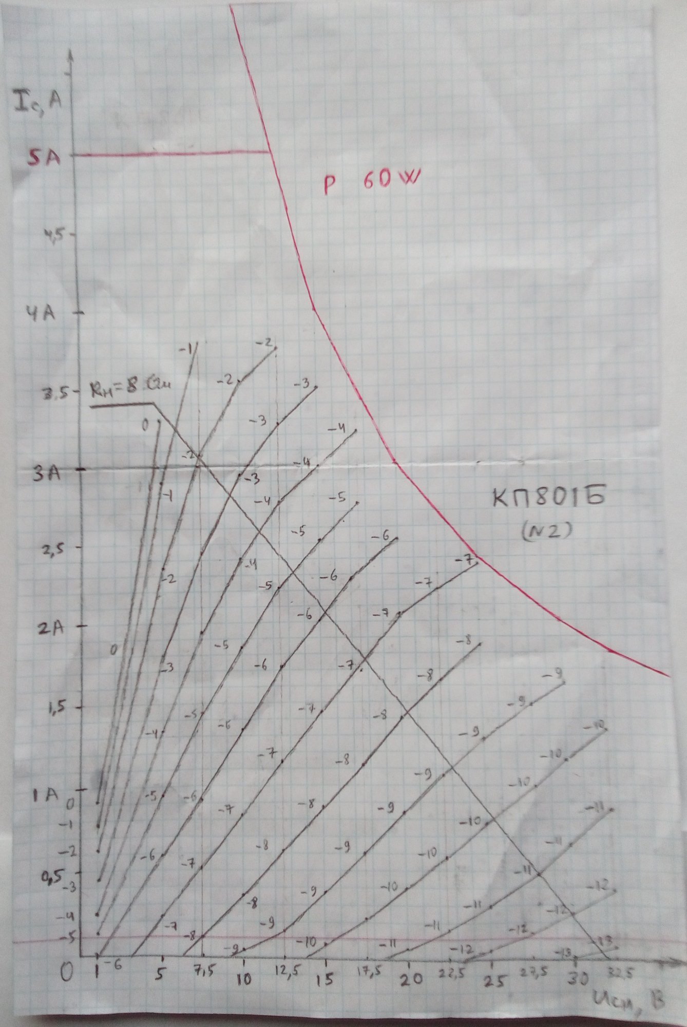

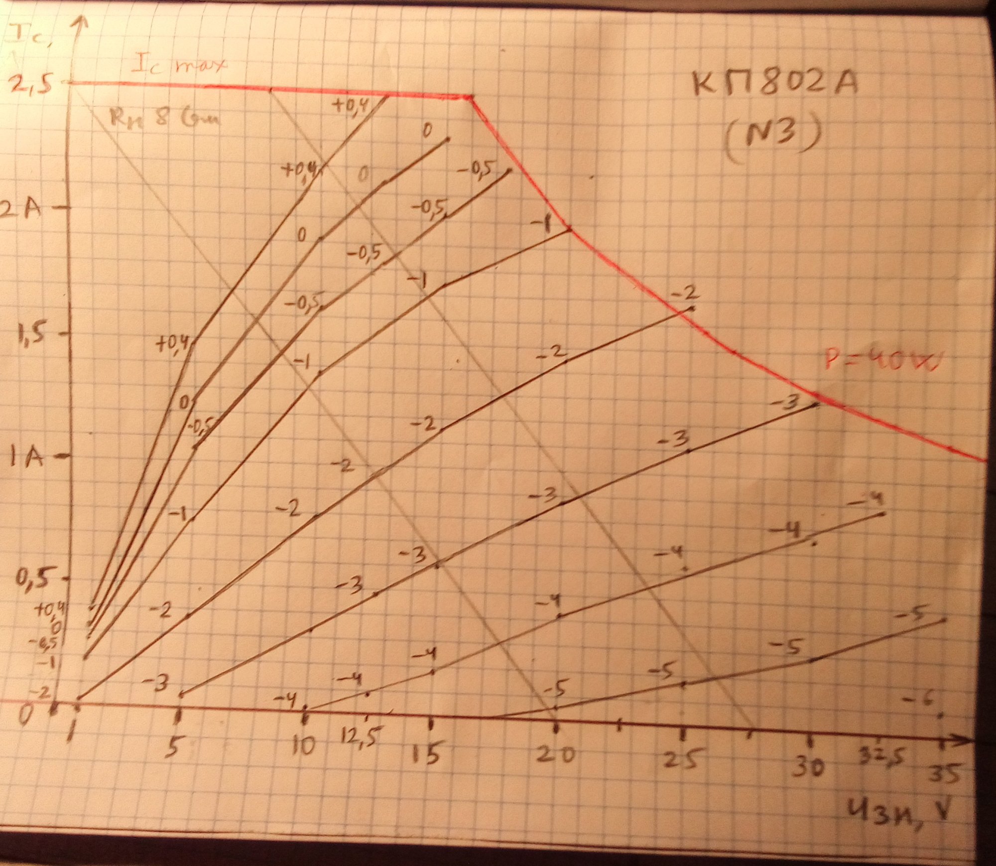

Пара КП801Б.
По графикам видно, что КП801 имеют более "левые" триодные ВАХ, по сравнению с отобранными по большому току КП802А. Линия перехода от триодных к пентодным ВАХ у пары КП801Б определяется смещением исток-затвор -7 В. В то время как у КП802А эта линия при -1,5 В, и они нормированы для работы с прямыми токами затвора.
Тема чисто по КП801:

Разница по току на больших напряжениях меньше 5%.
Естественно, для этой пары цирклотрон - лучшее решение.

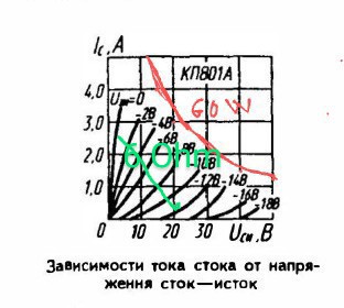

"Карбидный" вариант цирклотрона будет самый раз. Смещение близкое по величине.
Питание плеч ВК под 8 Ом потребуется в районе 28-30 В. Ток покоя плеча около 300-400 мА.
Рассеиваемая мощность в покое будет в четверть от предельной, так что радиатор должен быть солидный

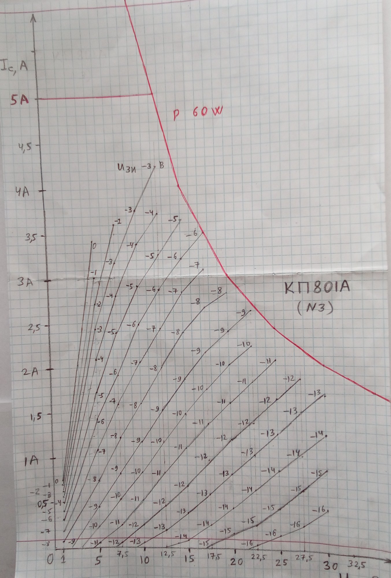

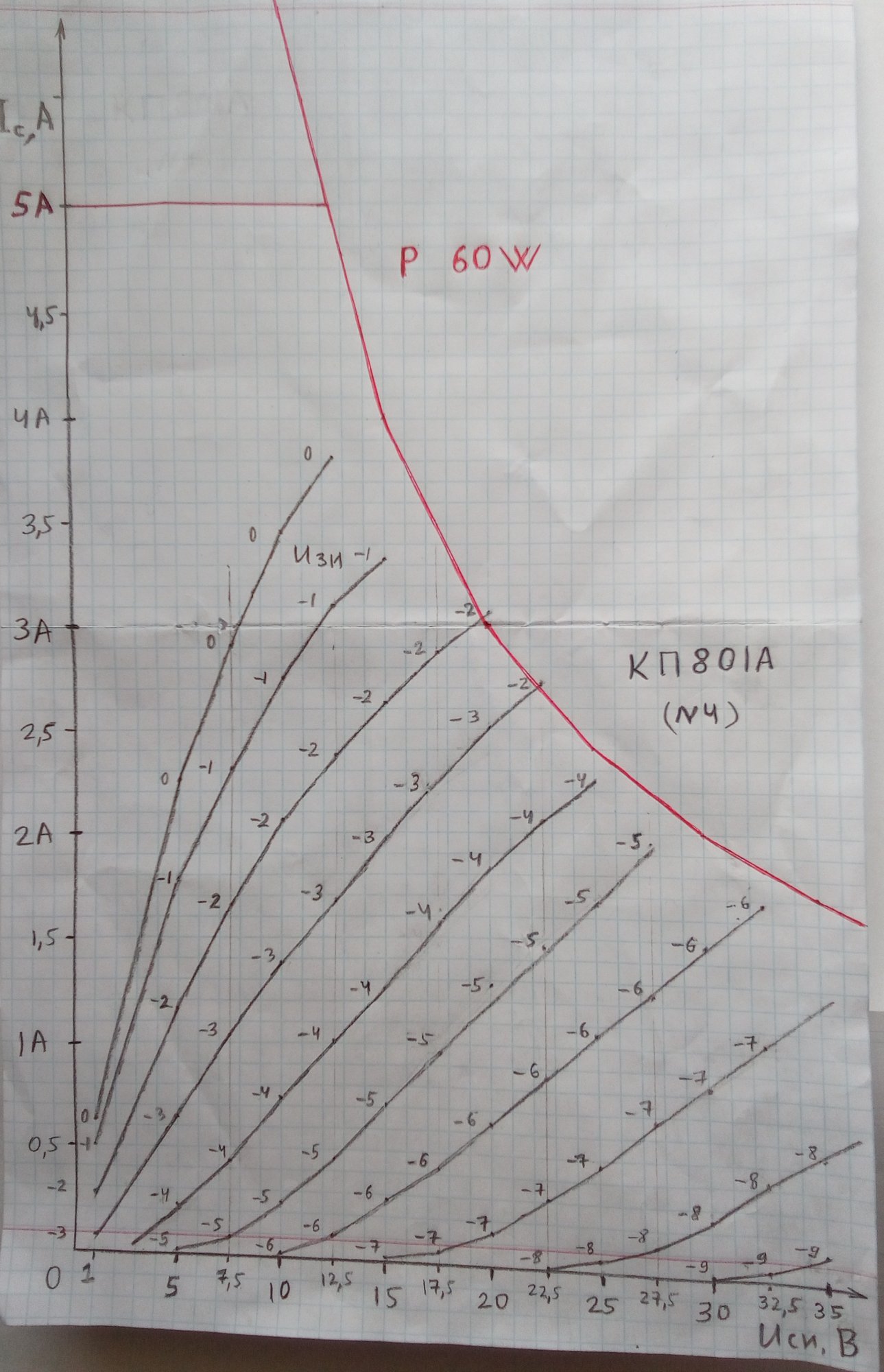

КП801А оказались с сильно различающимися параметрами.
Если делать вывод в целом, по всей четверке, то они более токовые, по сравнению с самыми токовыми экземплярами КП802А.
Притом в паспорте они менее токовые, чем оказались в реальности, кроме номера три.
Первичный отбор можно делать по двум - трем точкам, но не по одной.
А потом у ожидаемых пар снимать более подробные ВАХ.

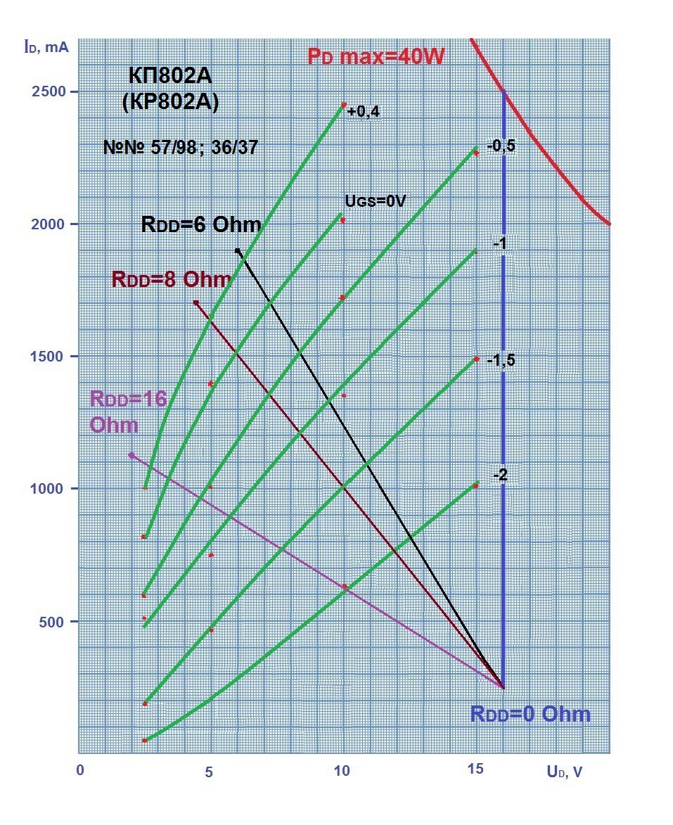

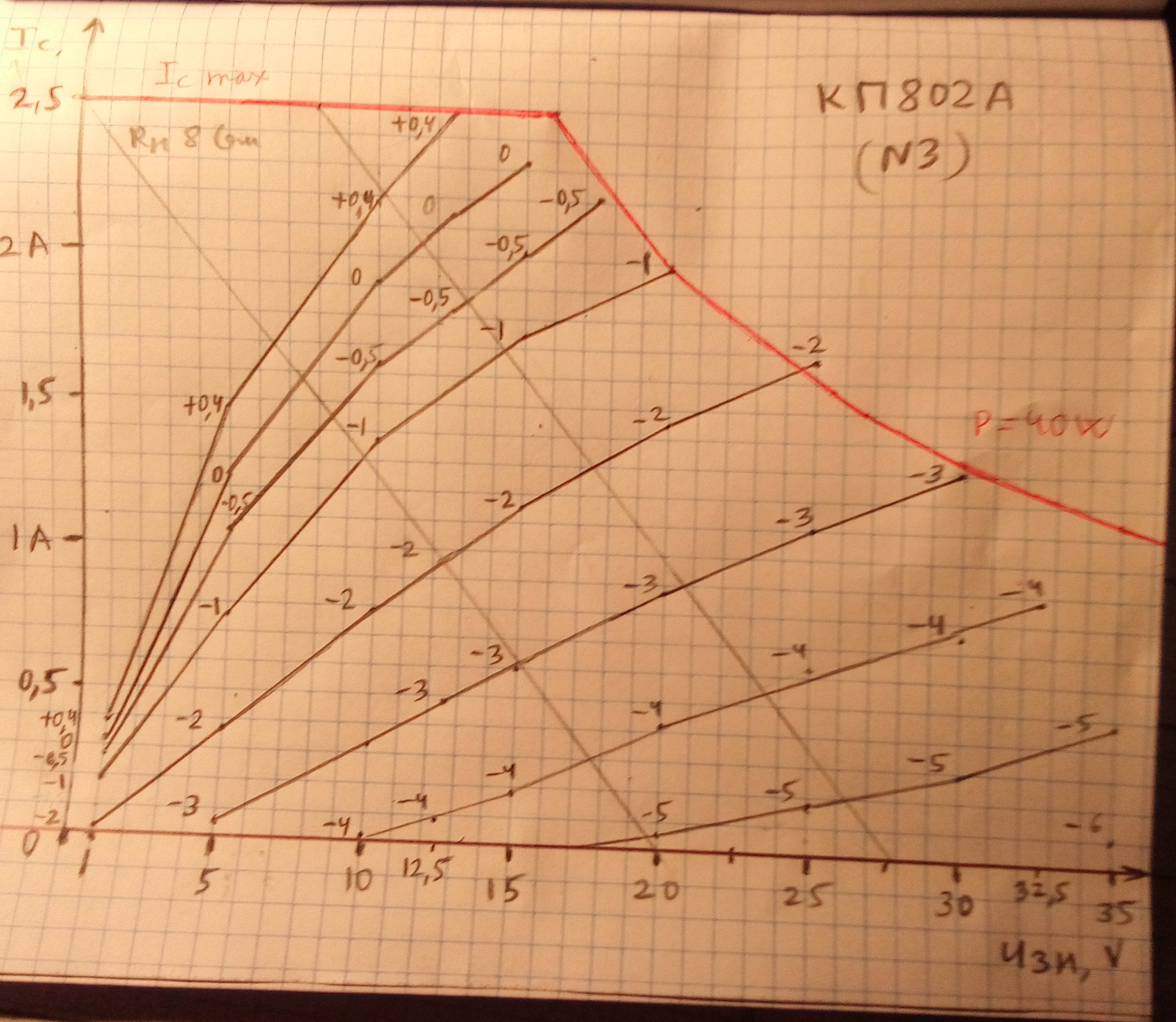

КП802А, на том же стенде.

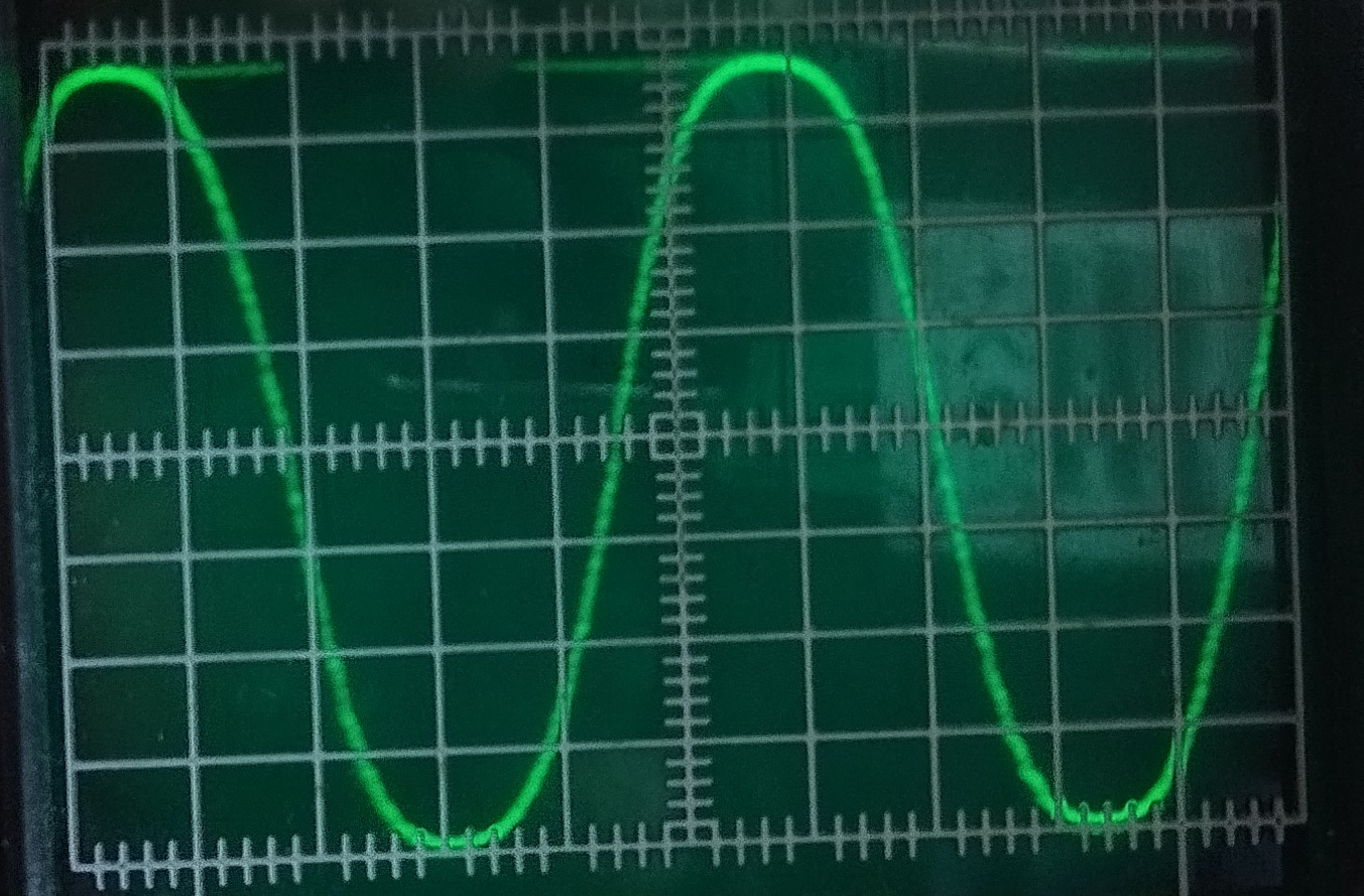

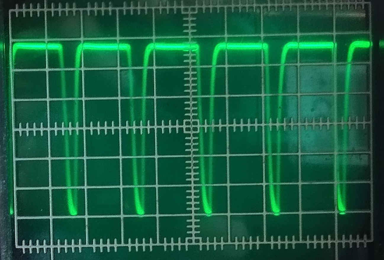

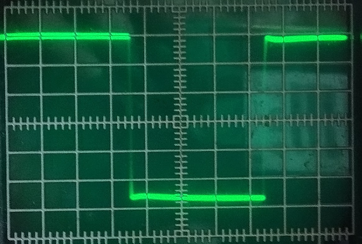

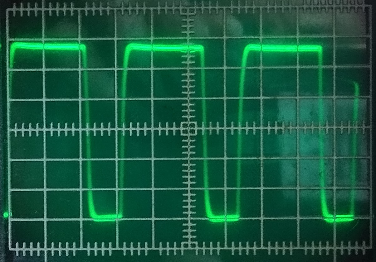

Сегодня по быстрому запустил макет цирклотрона на КП801Б. Всё нормуль. ТП стабильно, даже с прогревом немного уменьшается. ВК питается от постоянки 20 В, ТП 90 мА, смещение на затворы КП801Б: -10 В. Ограничение синусоиды симметричное:
Меандры 100 кГц, 60 кГц, 6 кГц, генератор самодельный, без регулировки скважности, на нижние фронты не смотреть. _da
Снял рабочий видос, может со временем его удалю. Спешу, потому что жена приказала до вечера со стола, блд, всё убрать. _grust
