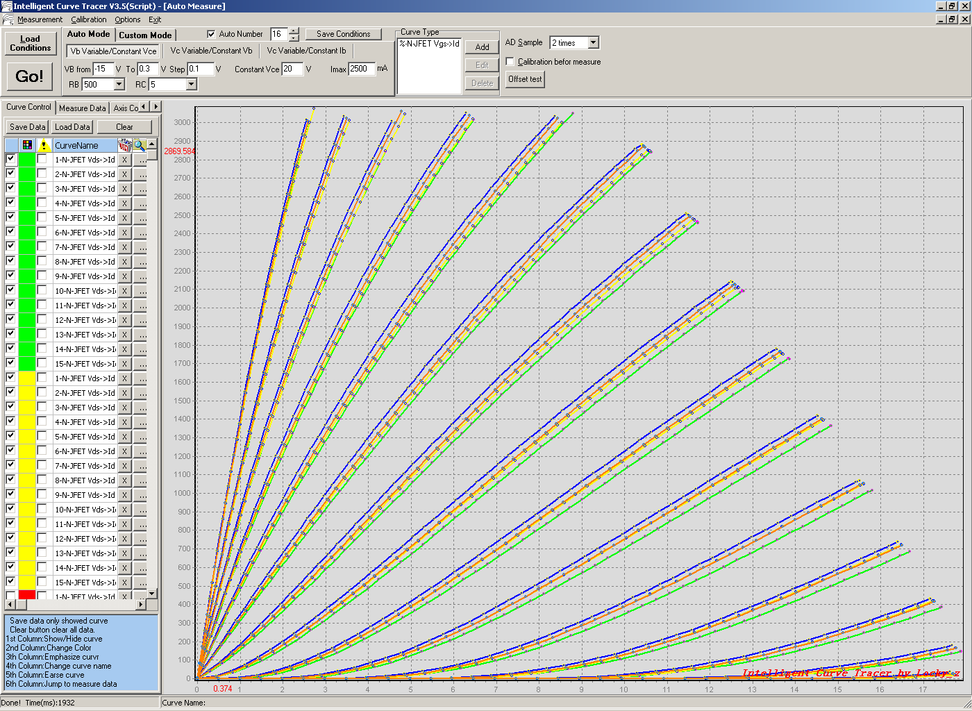

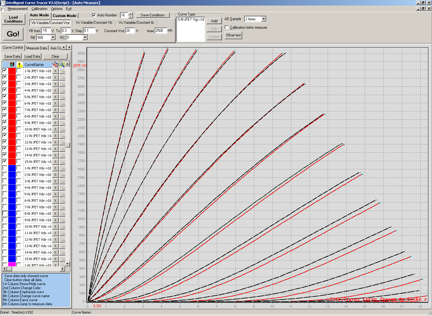

Измерение 14 штук КП801А, все новые, все выпуска мая 1984г, импульсным методом. Вертикальная линия - ток стока, мА, горизонтальная - напряжение смещения, V. Интересно, что 7 штук с граничным напряжением примерно -14,6V и 7 штук с граничным напряжением примерно -11,1V, хотя все из одной партии.

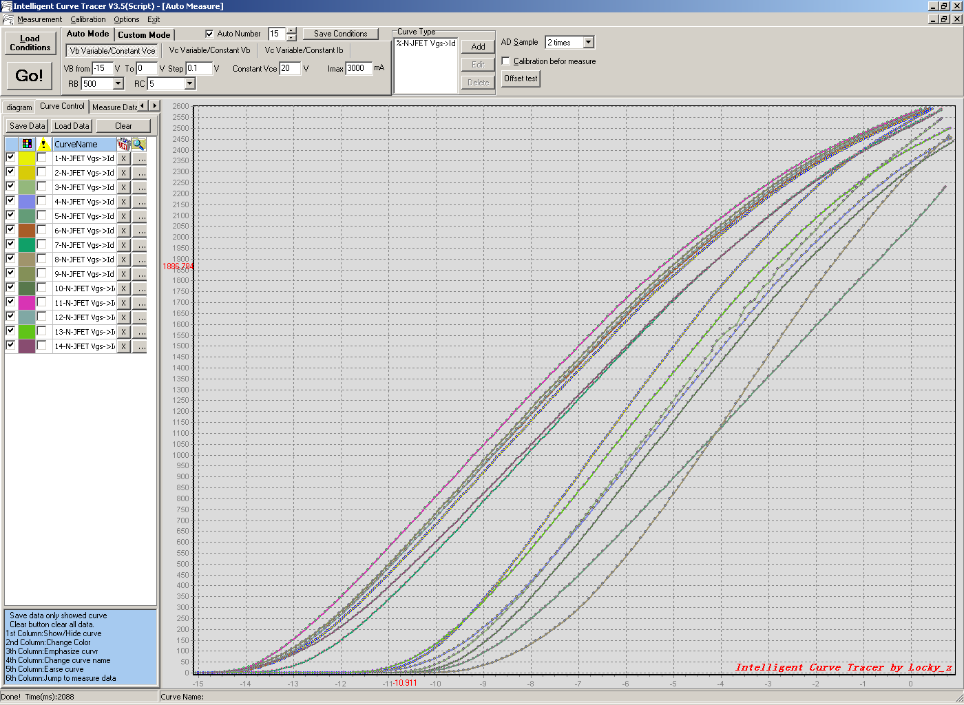

Также привожу замеры семейств тока стока от Vds хорошей и заметно похуже четверок, а также хорошей пары, номера транзисторов можно увидеть в таблице на картинке. Замеры сделаны для Vds = 20V и серии значений Vgs = от 0V до -15V с шагом 1V. Вертикальная линия - ток стока, мА, горизонтальная - напряжение стока, V.
Из таблицы видно что можно подбирать и по значениям Rds измеренному хорошим прибором при Ug=Us=0 или по значениям Ud при котором Id равно, как в моем примере, 3А.

Сделал обработку измерений 2П926А в таблице.
Получается, что по выходному сопротивлению в схеме с общим истоком 2П926А значительно лучше, чем КП801 и КП802, поскольку крутизна 2П926А выше.
Токовые характеристики хороших 2П926А не уступают таковым у хороших КП801 и КП802.
Т.е. в тройке отечественных СИТ 2П926А выходит на позиции наиболее предпочтительного в схемах с общим истоком.

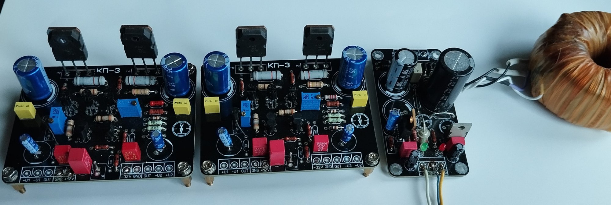

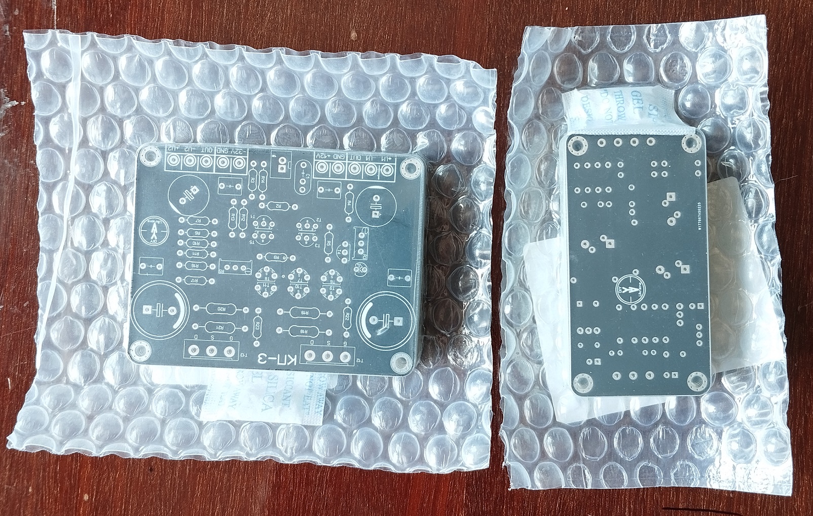

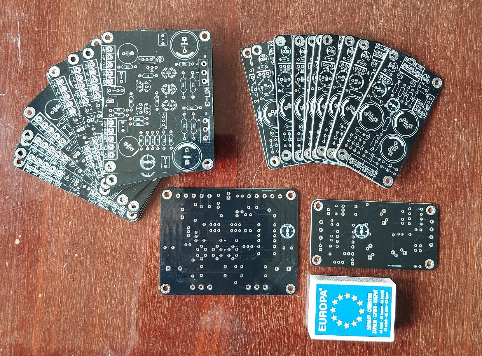

Пришли платы КП-3 от Yurik. Комплект оставляю себе и три комплекта уходят под заказ.

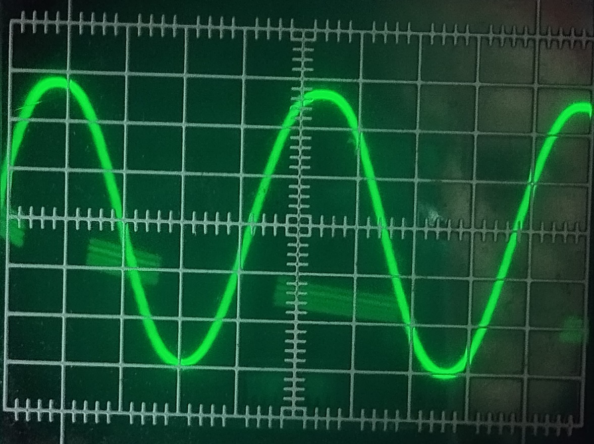

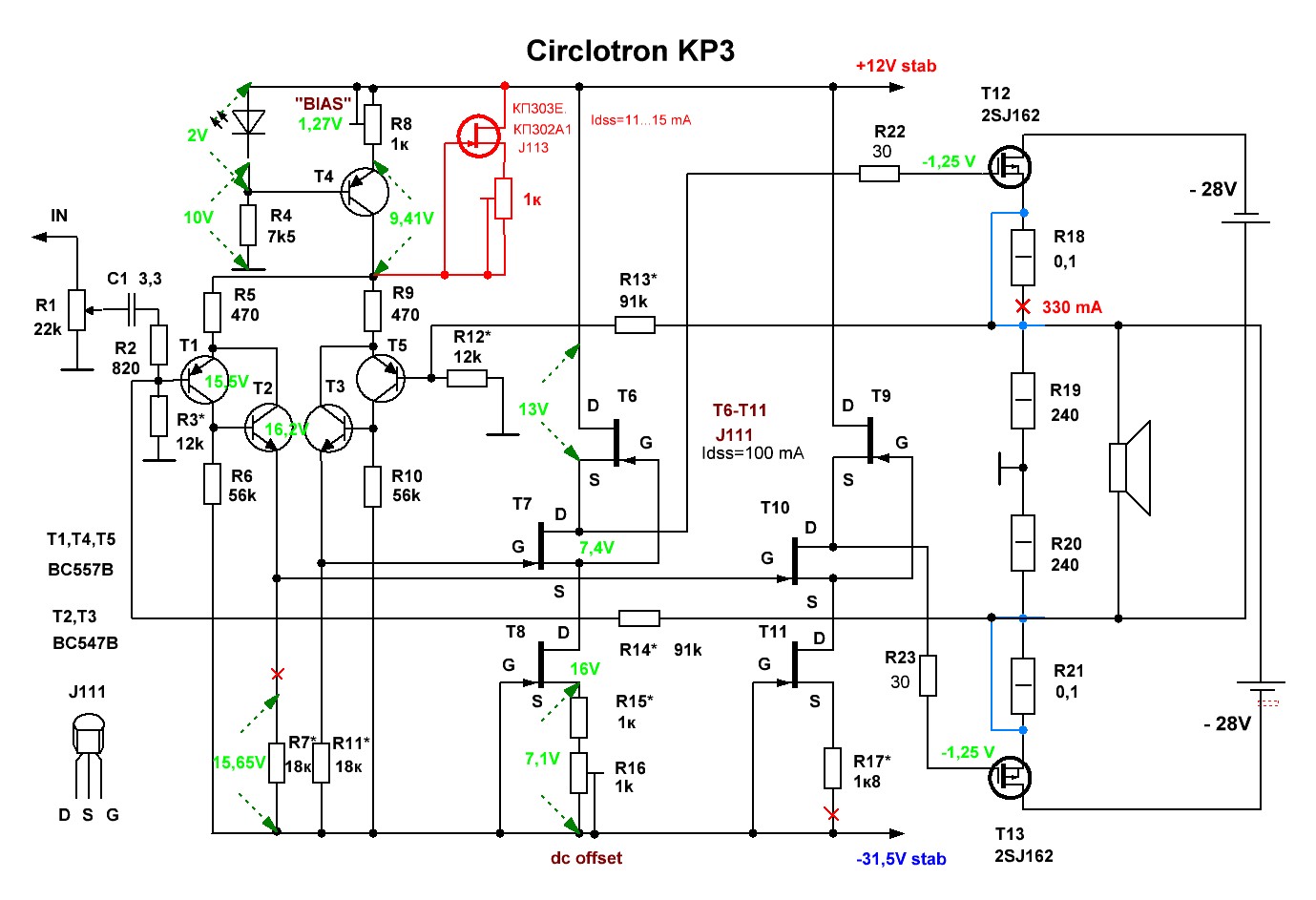

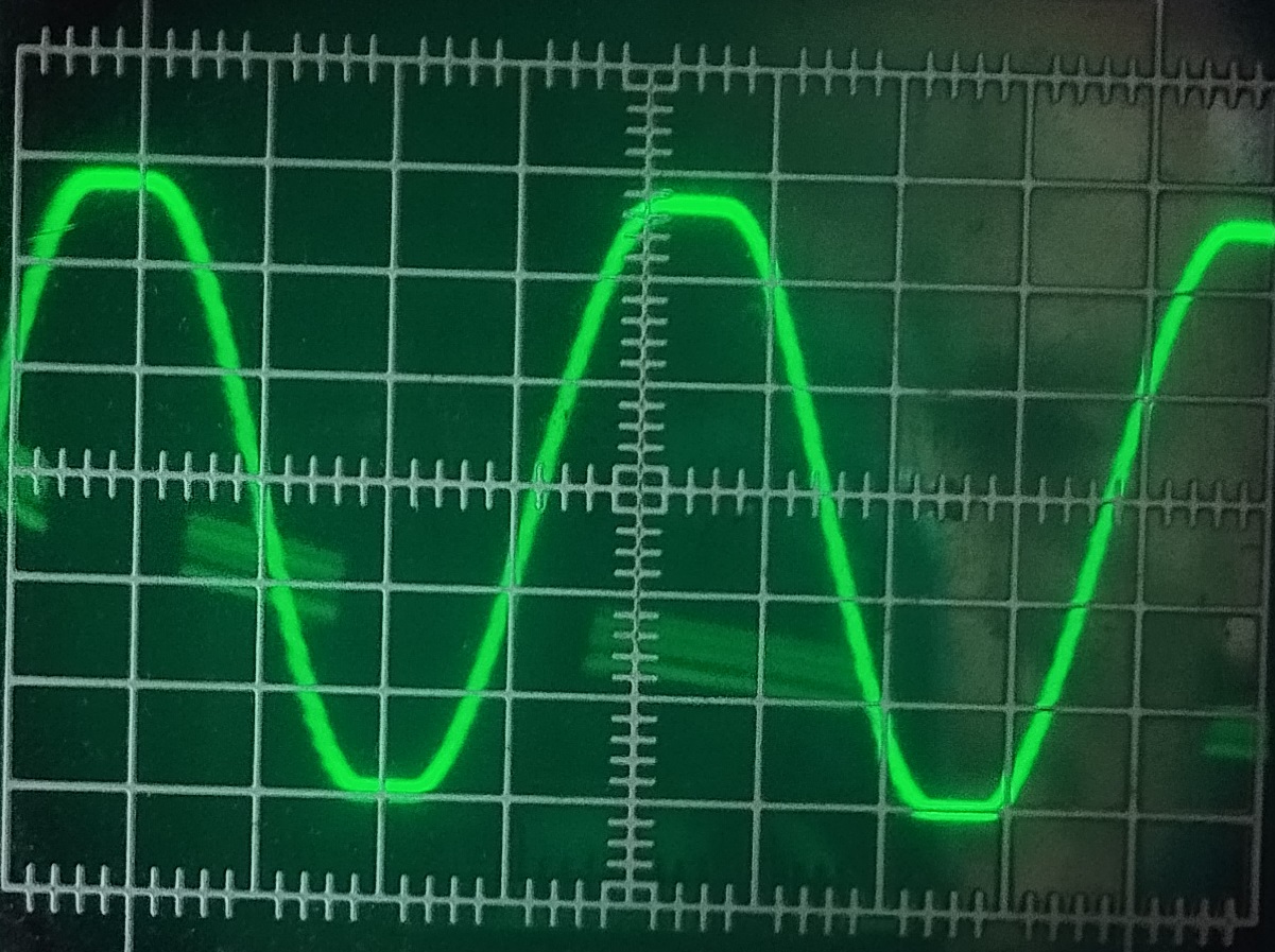

Наконец-то набил платы деталями и настроил на макс. амплитуду. Макс. амплитуда на выходе драйвера получилась почти 30 В пик-пик. ГСТ в ДК собрал на полевике. Резисторы ООС не запаивал. Теперь только осталось закинуть всё в корпус усилителя.

Прямоугольник бы посмотреть, 10 кГц.
По идее пойдут, на нагрузку 8 Ом. Если соответствуют паспорту.

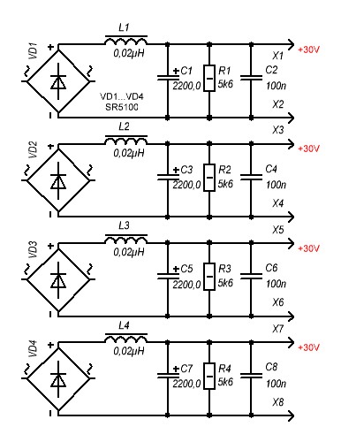

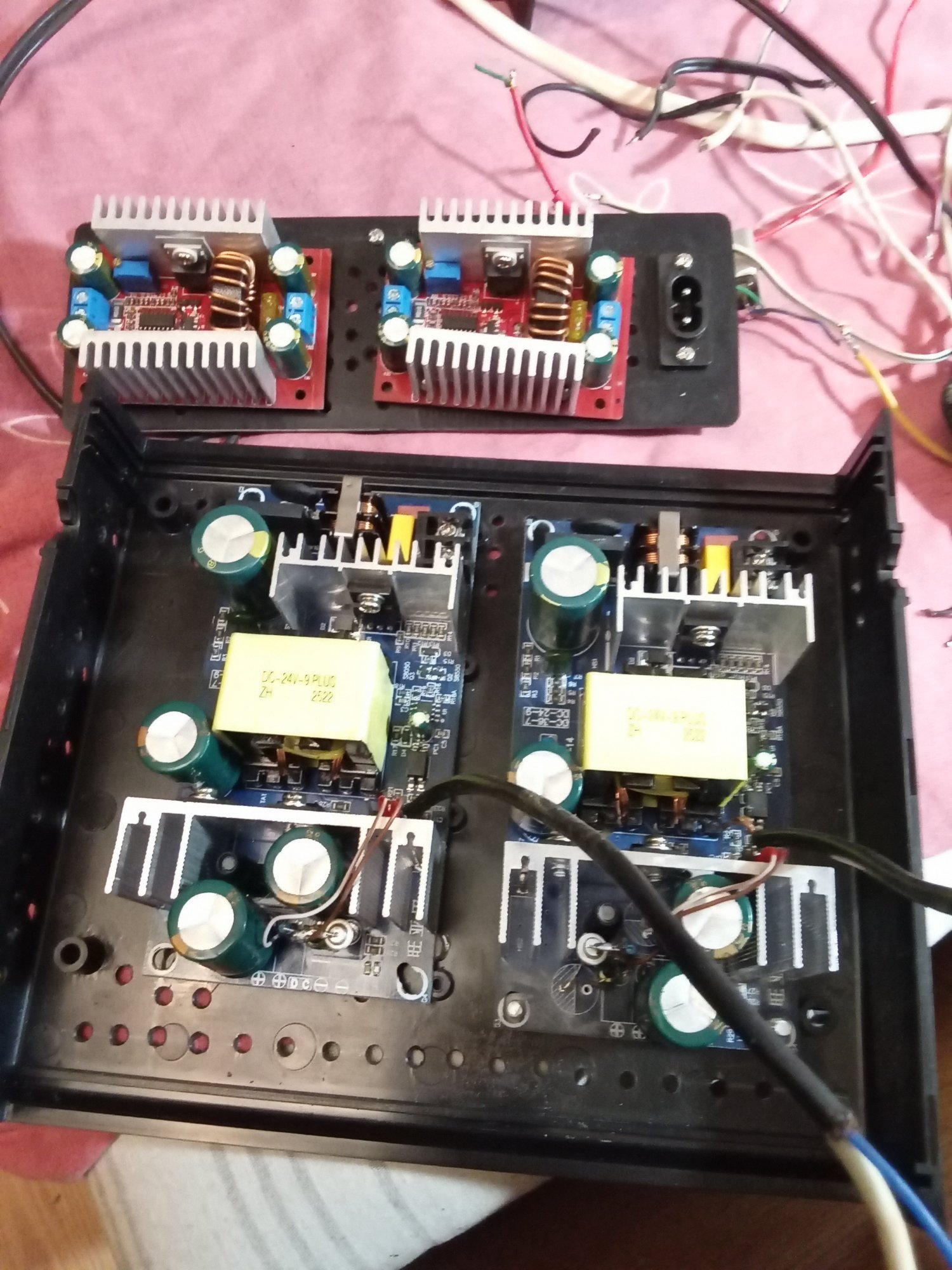

А вот такие блоки питания пойдут для Цирка?

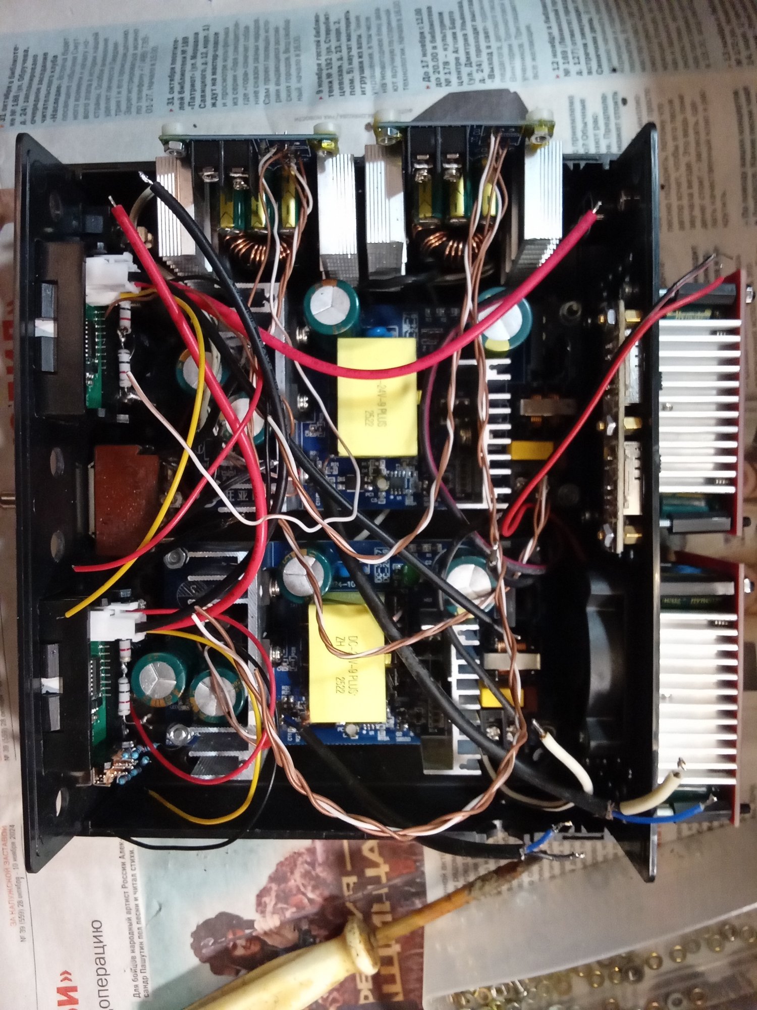

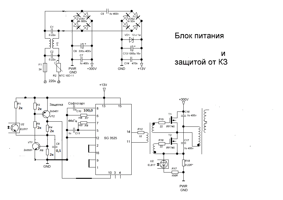

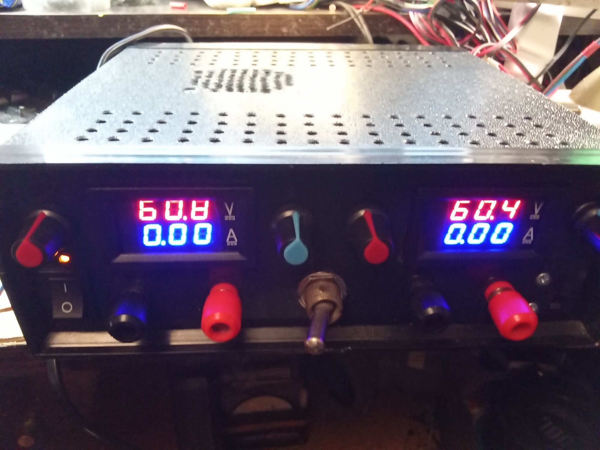

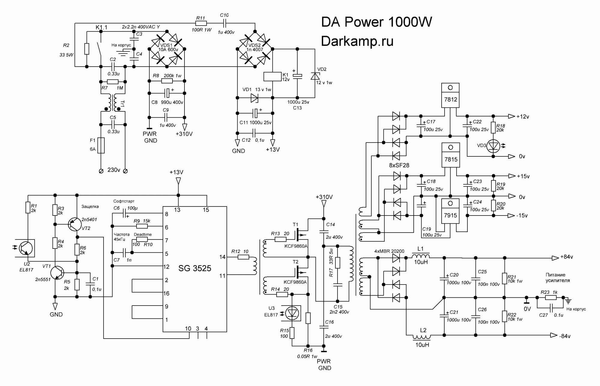

Ссылка не открывается. Одной вторички ИБП достаточно и на 3 А. Я ИБП собрал сам. Схема простая, нашёл в инете. Стабилизацию выкинул. На фотках схема первички и вторички. Заземлил схему усилителя на корпус только на одном входном разъёме, чтобы не было земляной петли. Цирк КП-3 мне понравился больше всего. Стаб на предварь - один на два канала.
Отличные ИБП и их легко перестроить и по току и по напряжению ( рядом с оптопарой есть два резистора обычно 22к - определяет напряжение и 1,1-1,2к ток защиты) При увеличении номиналов резисторов значения параметров растут. Максимальное напряжение зависит от схемы защиты и уровень предельного напряжения легко определить по напряжению выходного конденсатора. Если конденсатор на 35В или 50 В, то примерно такое и будет максимальное выходное напряжение при его перестройке по напряжению. Эти блоки можно разогнать по мощности примерно на 40-60%. делал варианты с 24/6 на 34/9А. Такие уже можно использовать и для 4 Ом нагрузки в УНЧ. Но есть уже и готовые ИБП такие же на вид, но на 36V/9A. В плане доработки - тот же принцип. Возможно включение на выходах этих блоков повышающих или понижающих ИП с регулировкой и тока и напряжения ( от 0 до 60 В).
