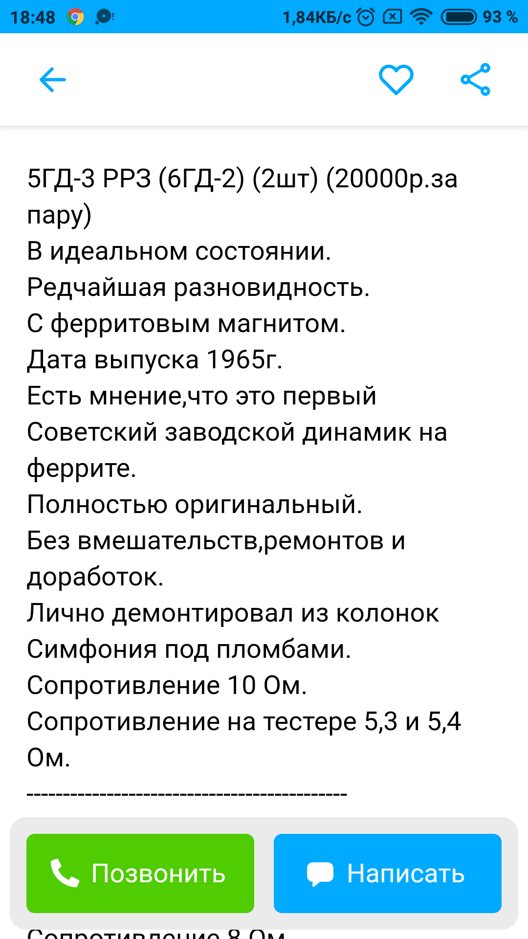

Вот с Ясенево некий Славик
Тут пишет

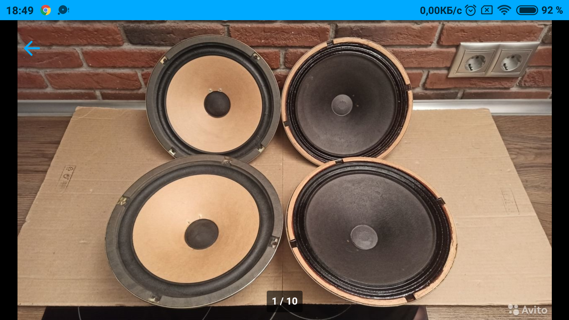

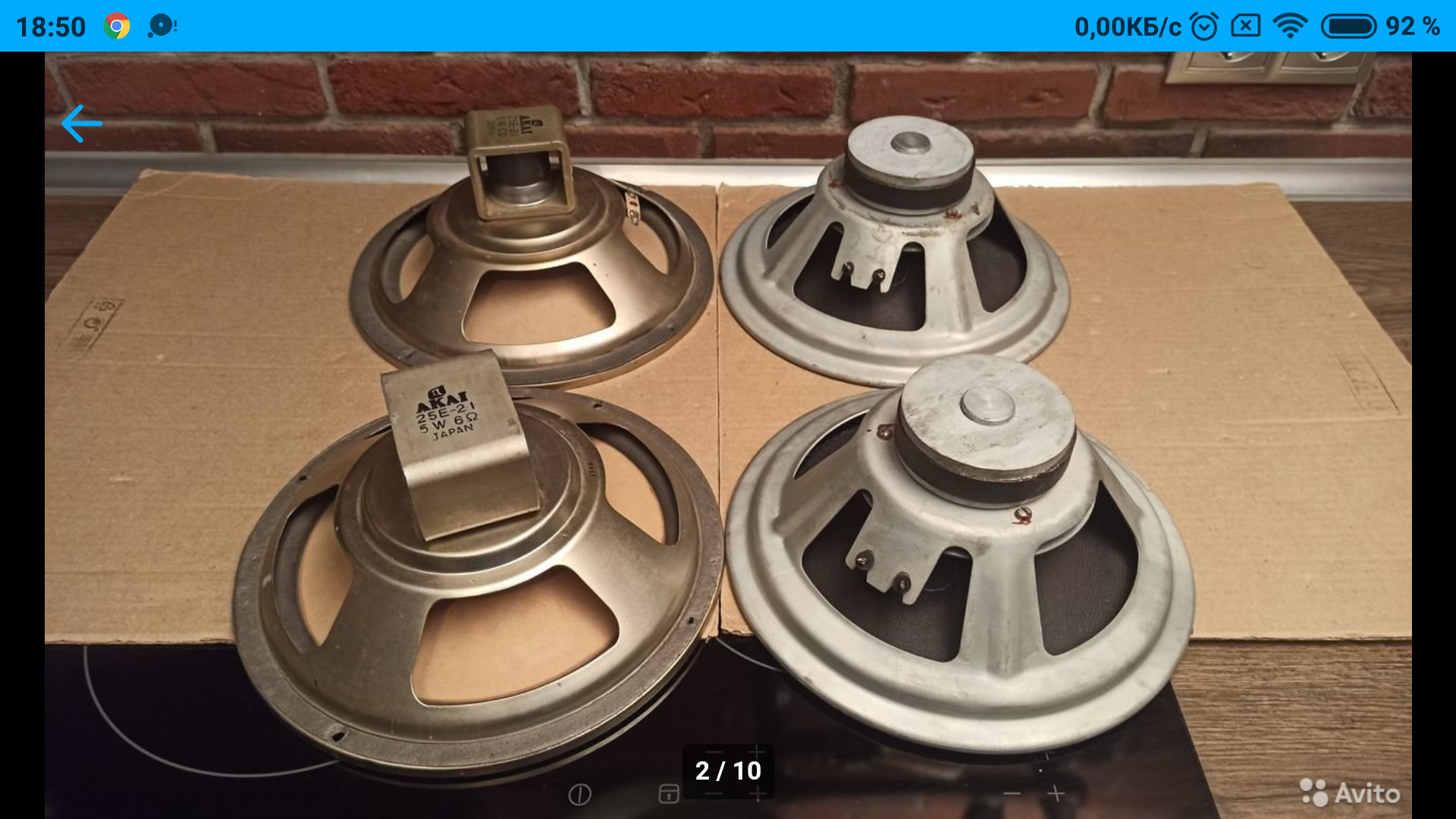

Справа 5ГД-3 , на феррите. Видимо, переходная модель с 5ГД-3 к 6ГД-2. Забавно, как владелец динамиков измеряет сопротивление динамиков и делает выводы. 5, 3 -5. 4 Ома =10Ом.
A-1
25 Июн 2020
743
85
20
Да нет, он измерял реальное сопротивление и дальше привел
Данные о реальном сопротивлении 5 гд-3 на кобальте из справочника.
Это стиль изложения у него такой
Меня просто цена с потолка в 20 тысяч за пару слегка удивила.
Цены на другие позиции у него более менее рыночные

У одного аудиоблоггера с измерительным микрофоном вышло видео где он разносит в пух и прах 6гд -2
4гд-4 и 1 гд-3 пищалку
21,259
9,628
382
4ГД4 странный динамик, ачх неровная. Выброс есть на средине .1ГД-3 как повезет, кривой до ужаса и разброс велик.
6ГД-2 либо в щите либо в просторном ящике , результат добрый. 5ГД-3 имеет выброс наверху и крутой спад, с ним непросто , и в две полосы его сложно применить, хотя случаи есть.
