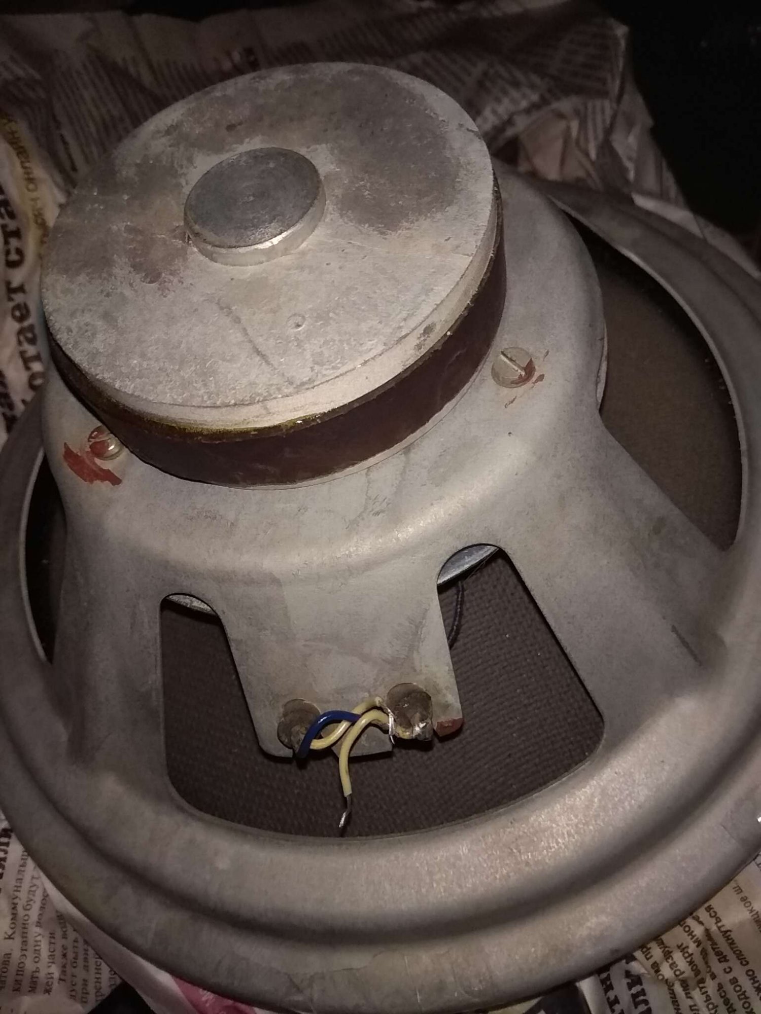

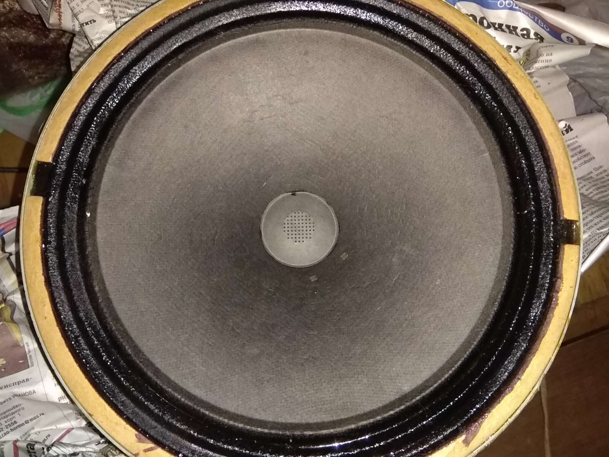

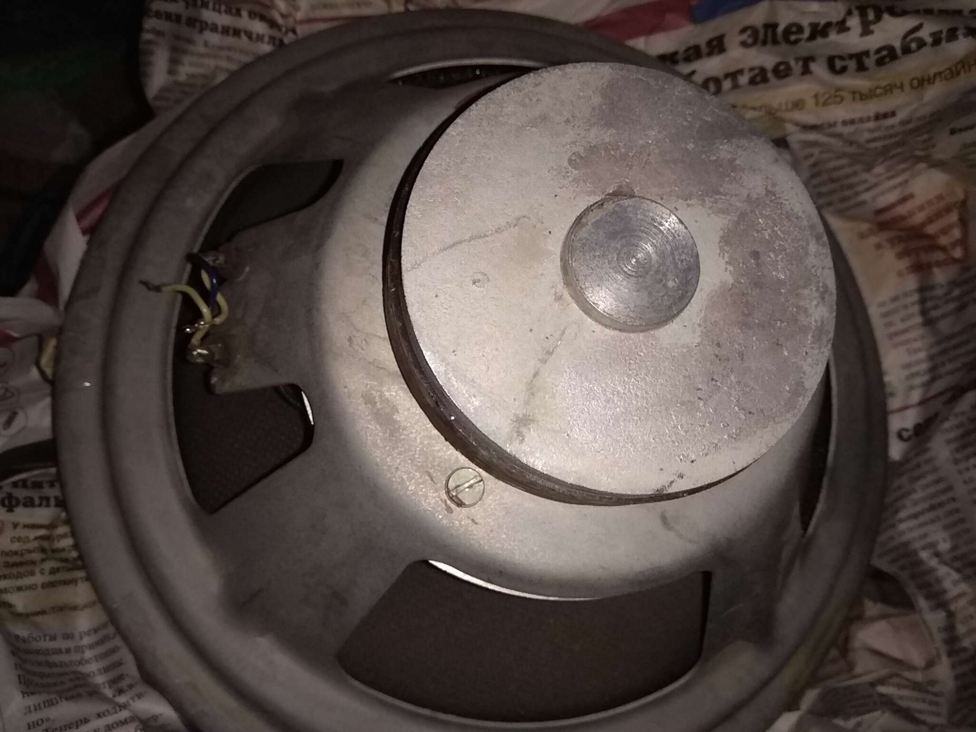

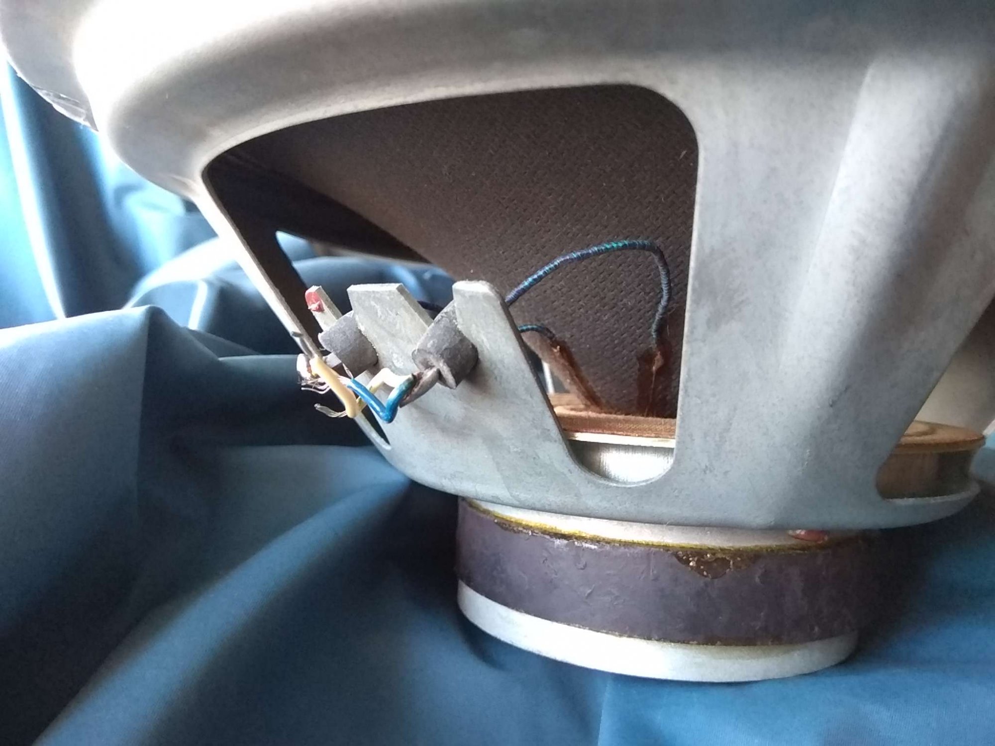

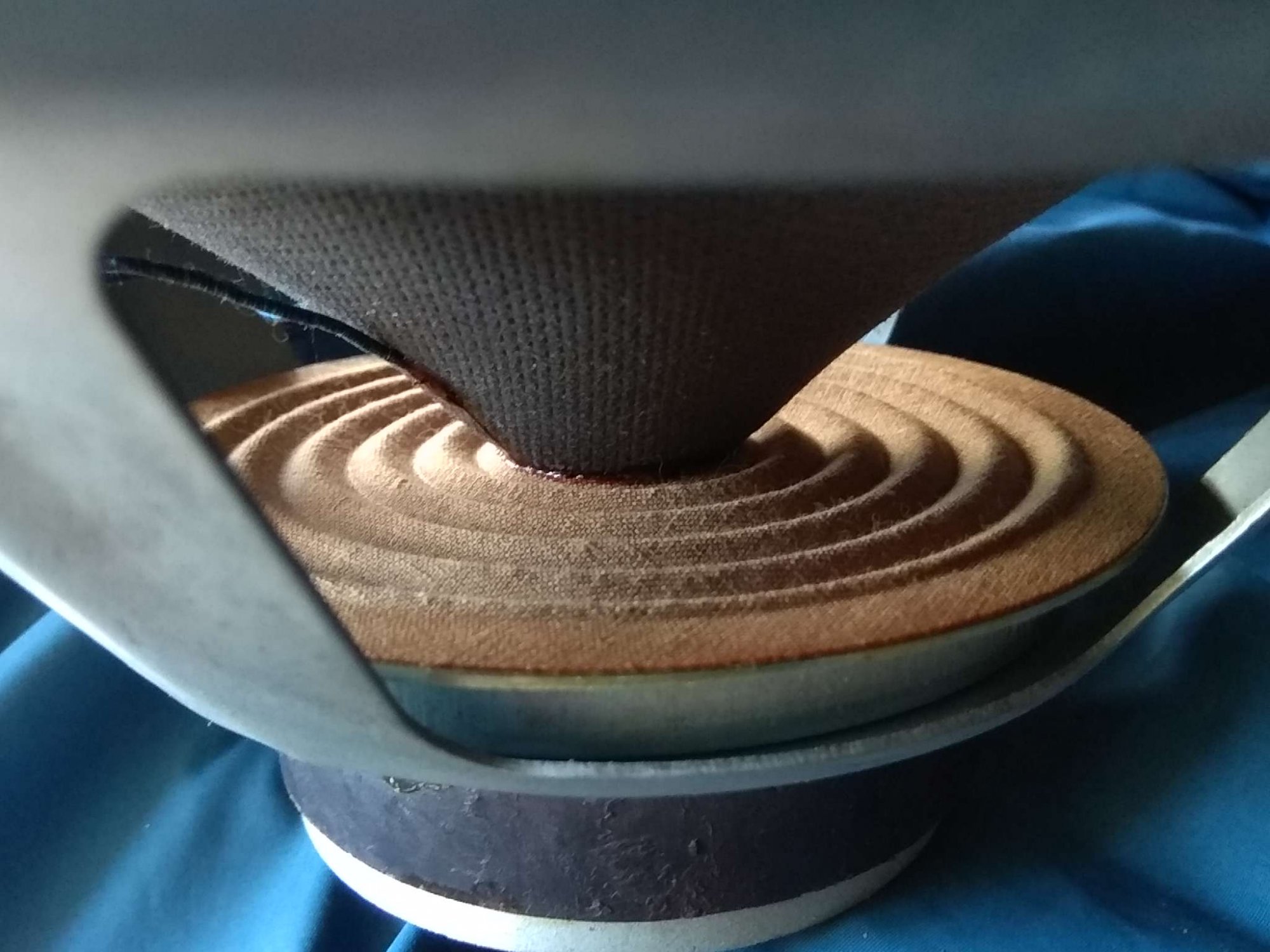

Что это 6ГД-2 или 5ГД-3?

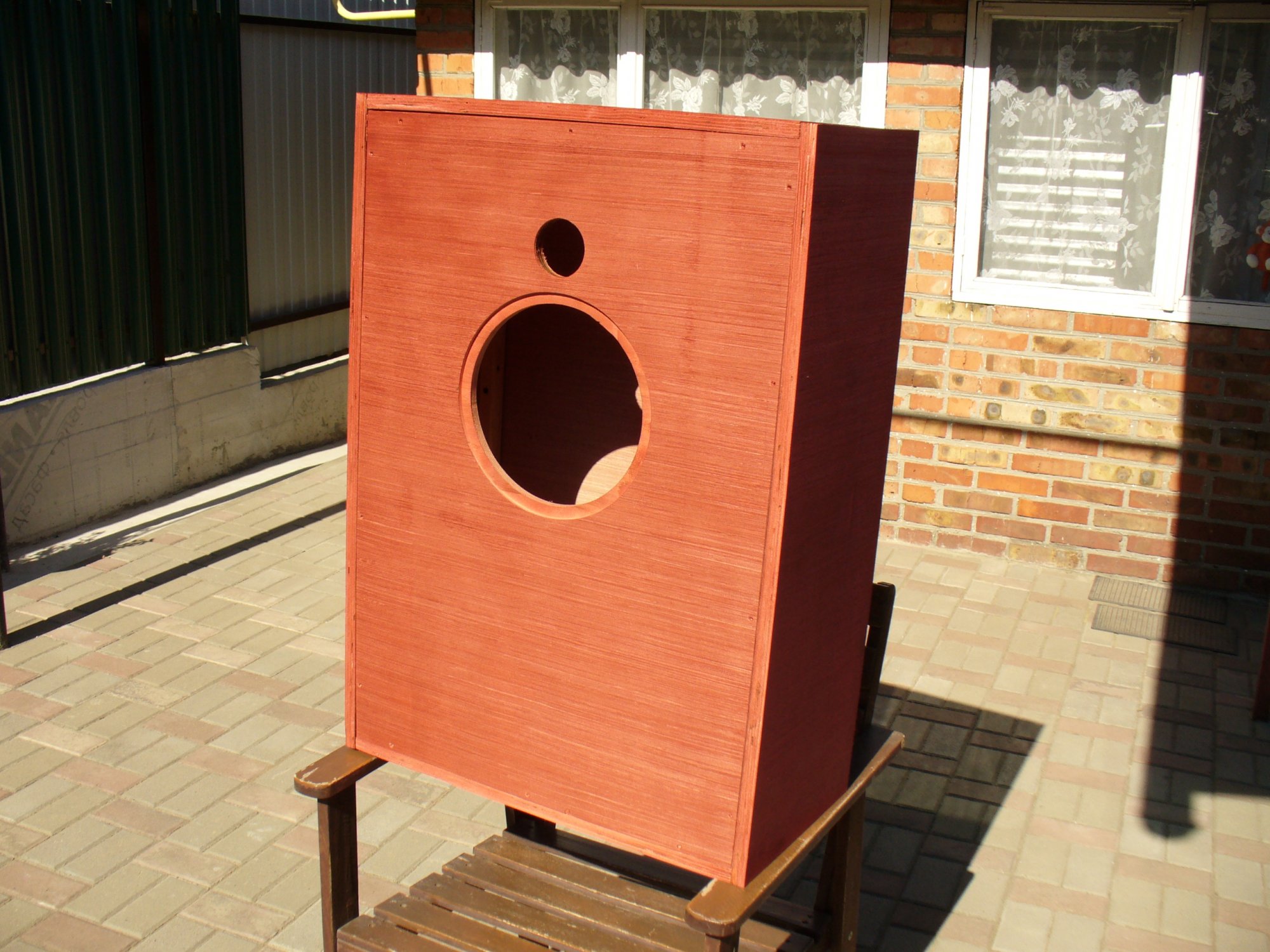

Значит правильно понял и вместо 28л ящиков для SEAS A26/T35 c вариовентом(КИТ) соорудил ЗЯ на 90л ( с учетом выходного сопротивления ламповика).

Но с родным динамиком 5ГД-3 и со снятыми резонаторами Симфония начинала бубнить. Это факт. Проверял.

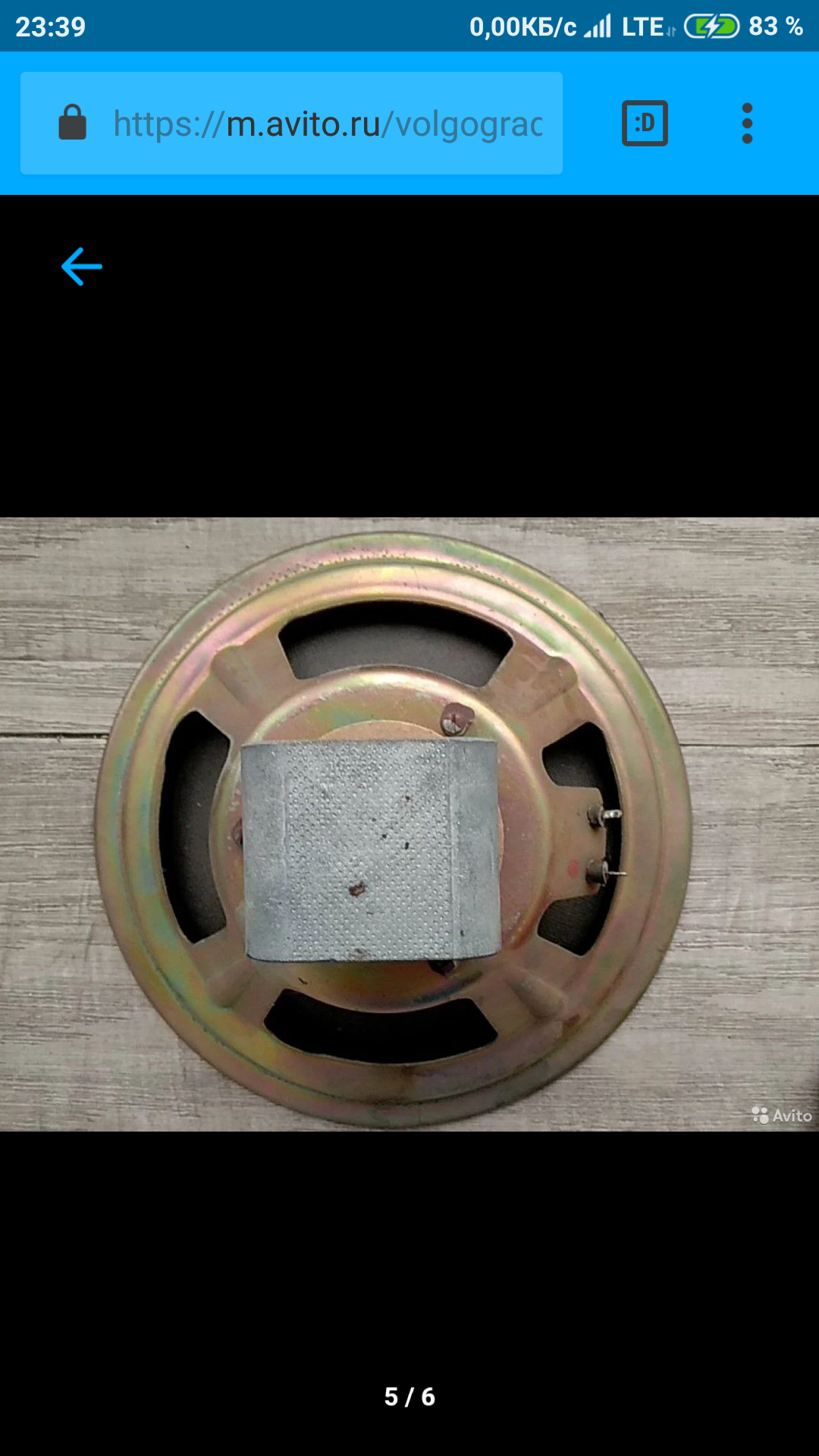

Вот с Ясенево некий Славик
Тут пишет

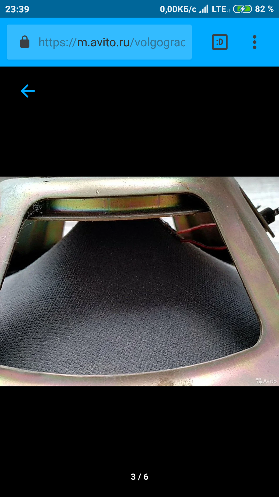

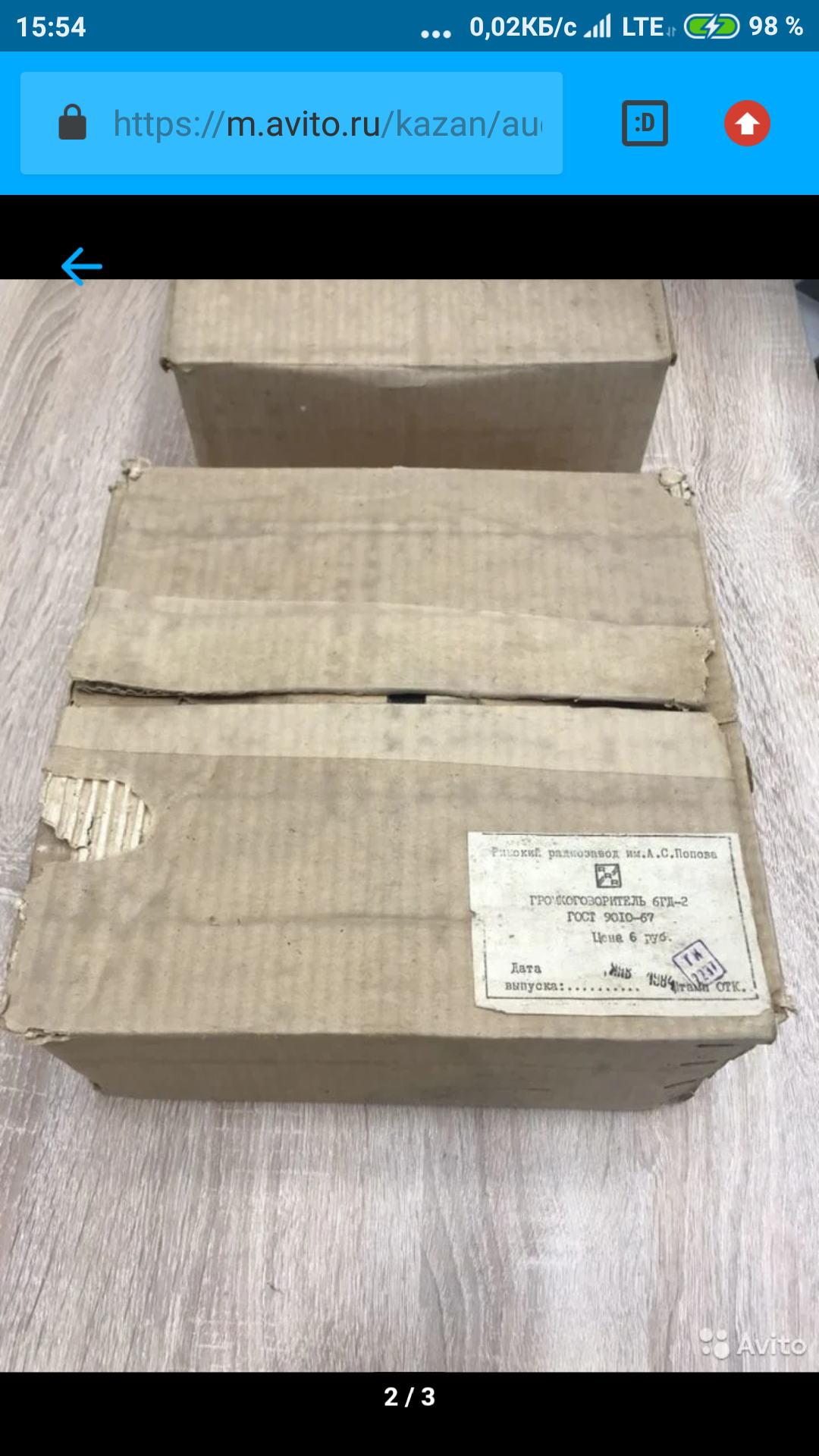

Screenshot_2022-01-24-18-50-03-101_com.android.chrome.pngScreenshot_2022-01-24-18-49-57-323_com.android.chrome.pngScreenshot_2022-01-24-18-48-26-006_com.android.chrome.png

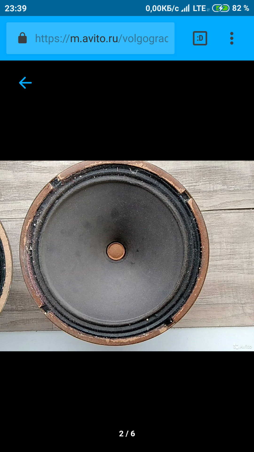

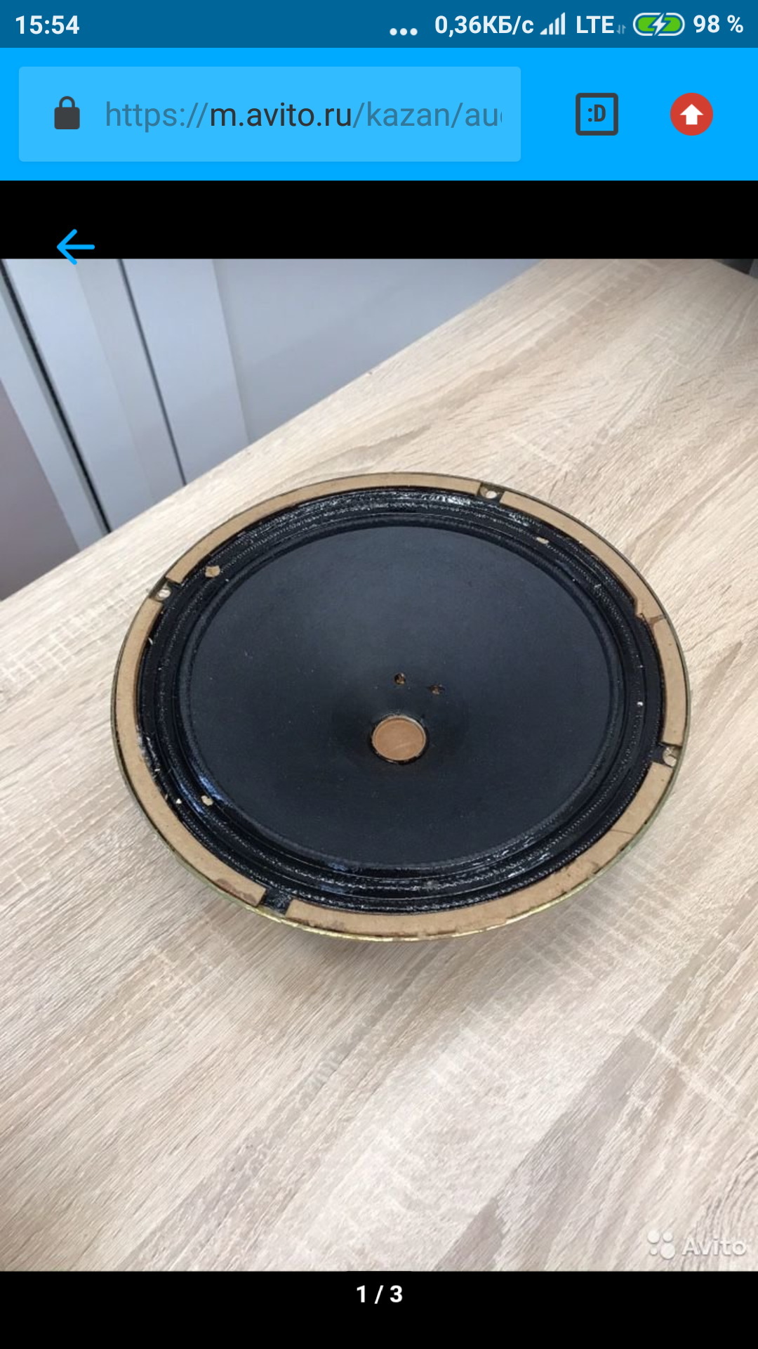

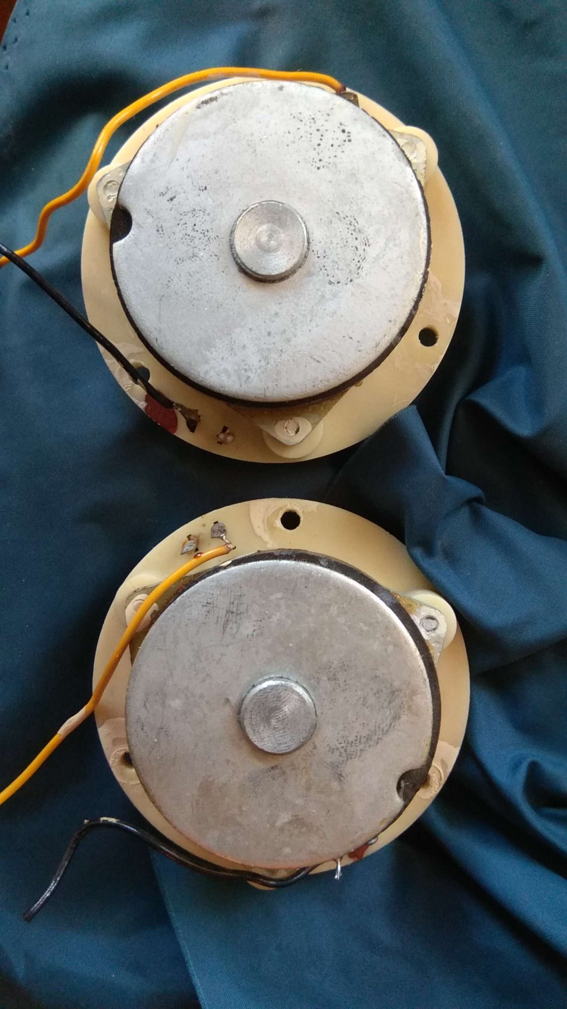

Справа 5ГД-3 , на феррите. Видимо, переходная модель с 5ГД-3 к 6ГД-2. Забавно, как владелец динамиков измеряет сопротивление динамиков и делает выводы. 5, 3 -5. 4 Ома =10Ом.
Да нет, он измерял реальное сопротивление и дальше привел
Данные о реальном сопротивлении 5 гд-3 на кобальте из справочника.
Это стиль изложения у него такой
Меня просто цена с потолка в 20 тысяч за пару слегка удивила.
Цены на другие позиции у него более менее рыночные

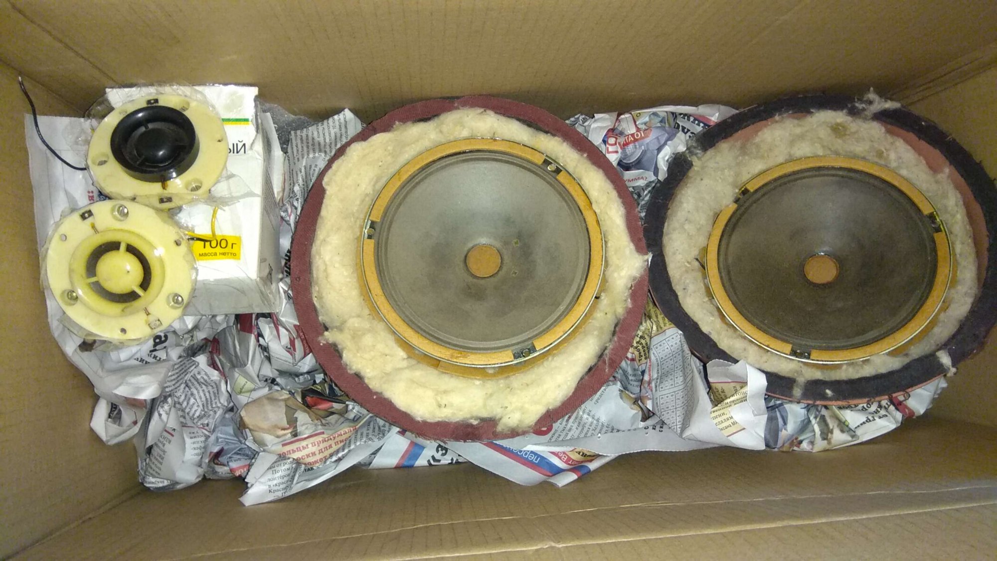

А кто знает реальную стоимость артефакта? Я встречаю на Авито и колонки Симфония по 40 000 рублей за пару. И берут!!! Как старый персидский полулысый ковёр.
У одного аудиоблоггера с измерительным микрофоном вышло видео где он разносит в пух и прах 6гд -2
4гд-4 и 1 гд-3 пищалку
4ГД4 странный динамик, ачх неровная. Выброс есть на средине .1ГД-3 как повезет, кривой до ужаса и разброс велик.

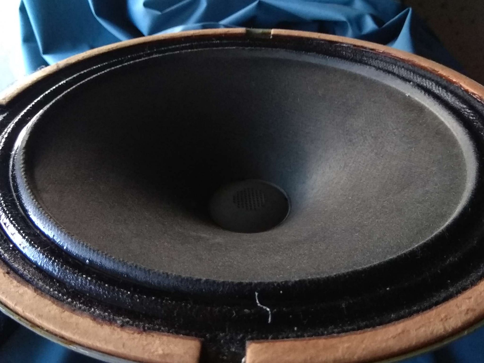

6ГД-2 либо в щите либо в просторном ящике , результат добрый. 5ГД-3 имеет выброс наверху и крутой спад, с ним непросто , и в две полосы его сложно применить, хотя случаи есть.

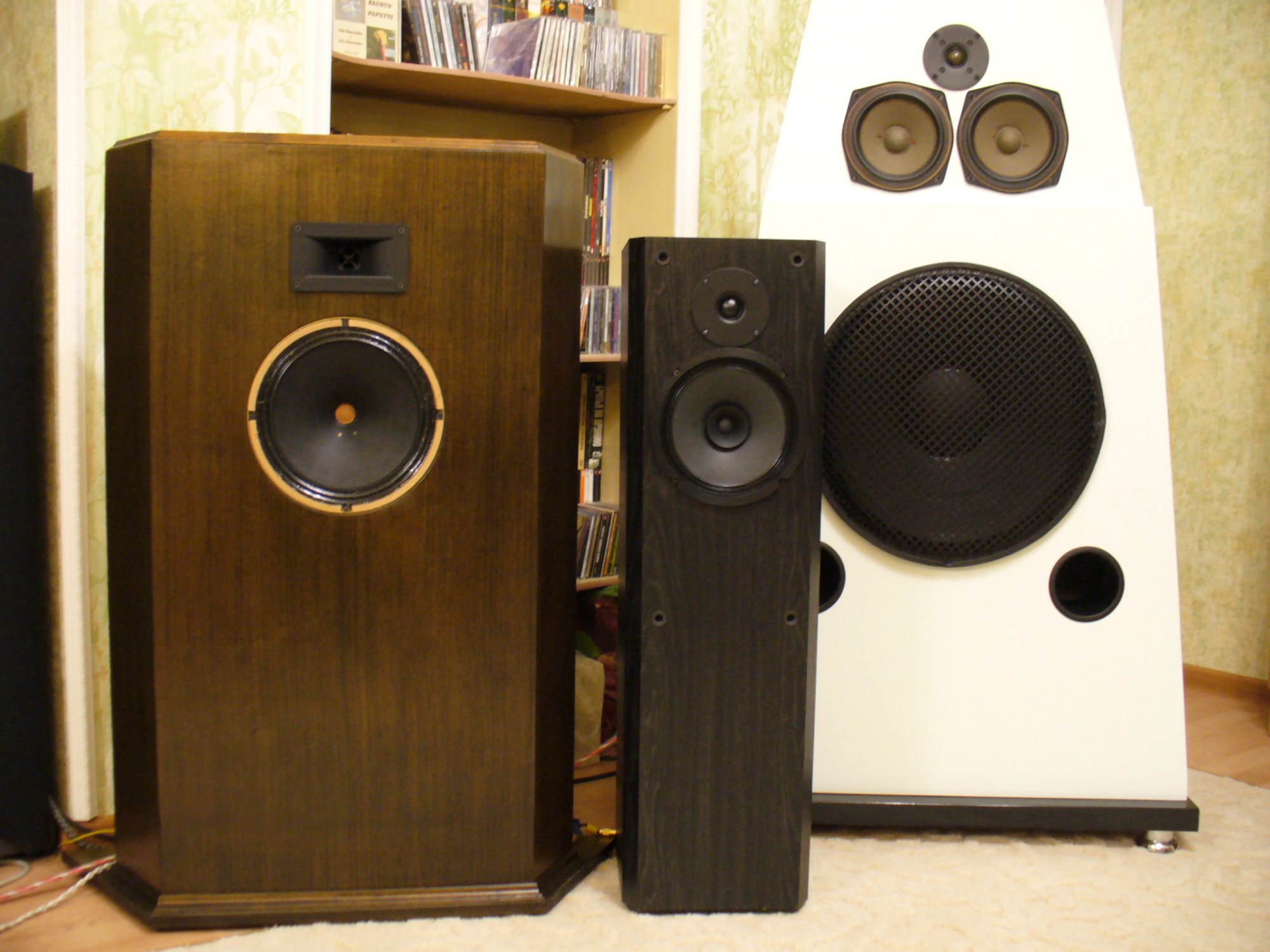

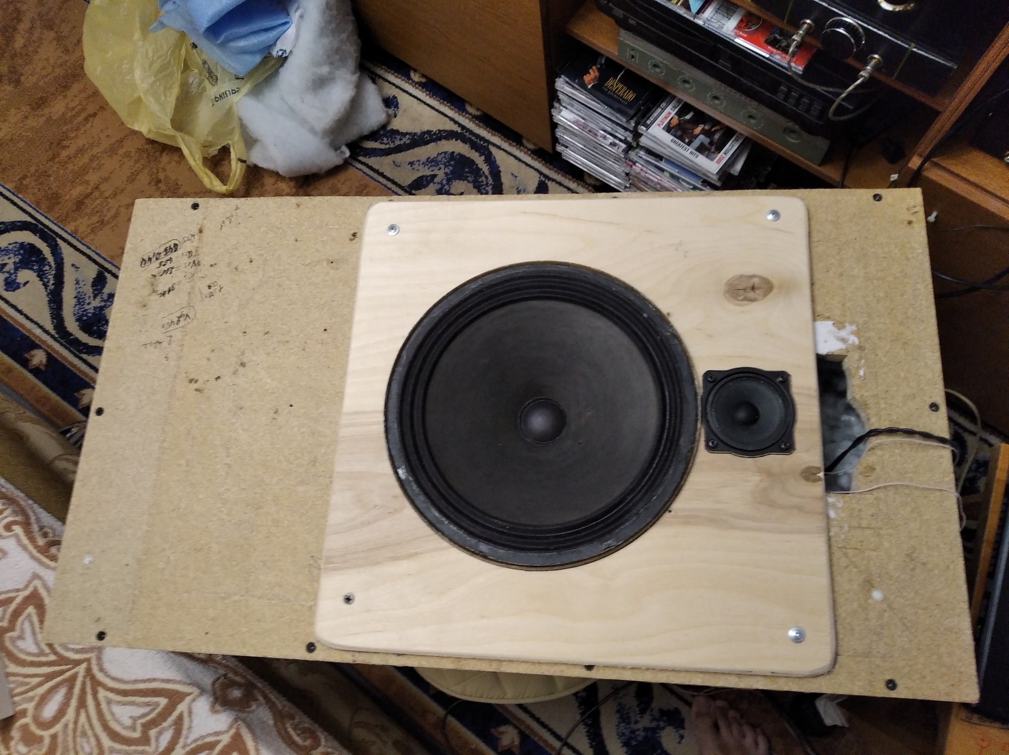

Жаль, что негде послушать, а лучше - получится (Вы же согласны до 150 л).

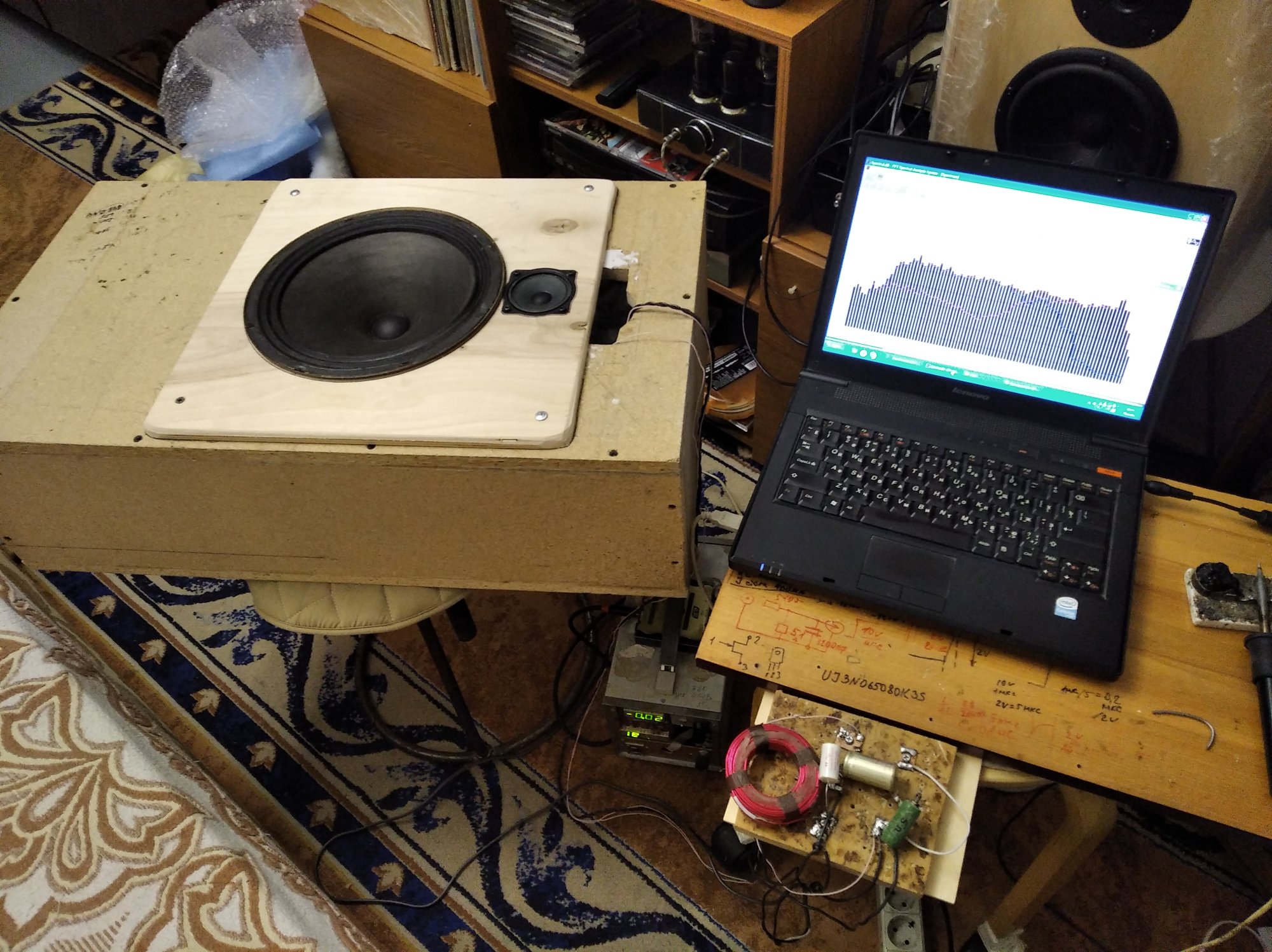

Я сравнивал рядом стоящие колонки - результат очевиден. Поищите книгу Гендина по переделке,
яичные кассеты может и не нужны. А корпуса Симфонии не трогайте, может кому 2 х 150 л в комнату не влезут.

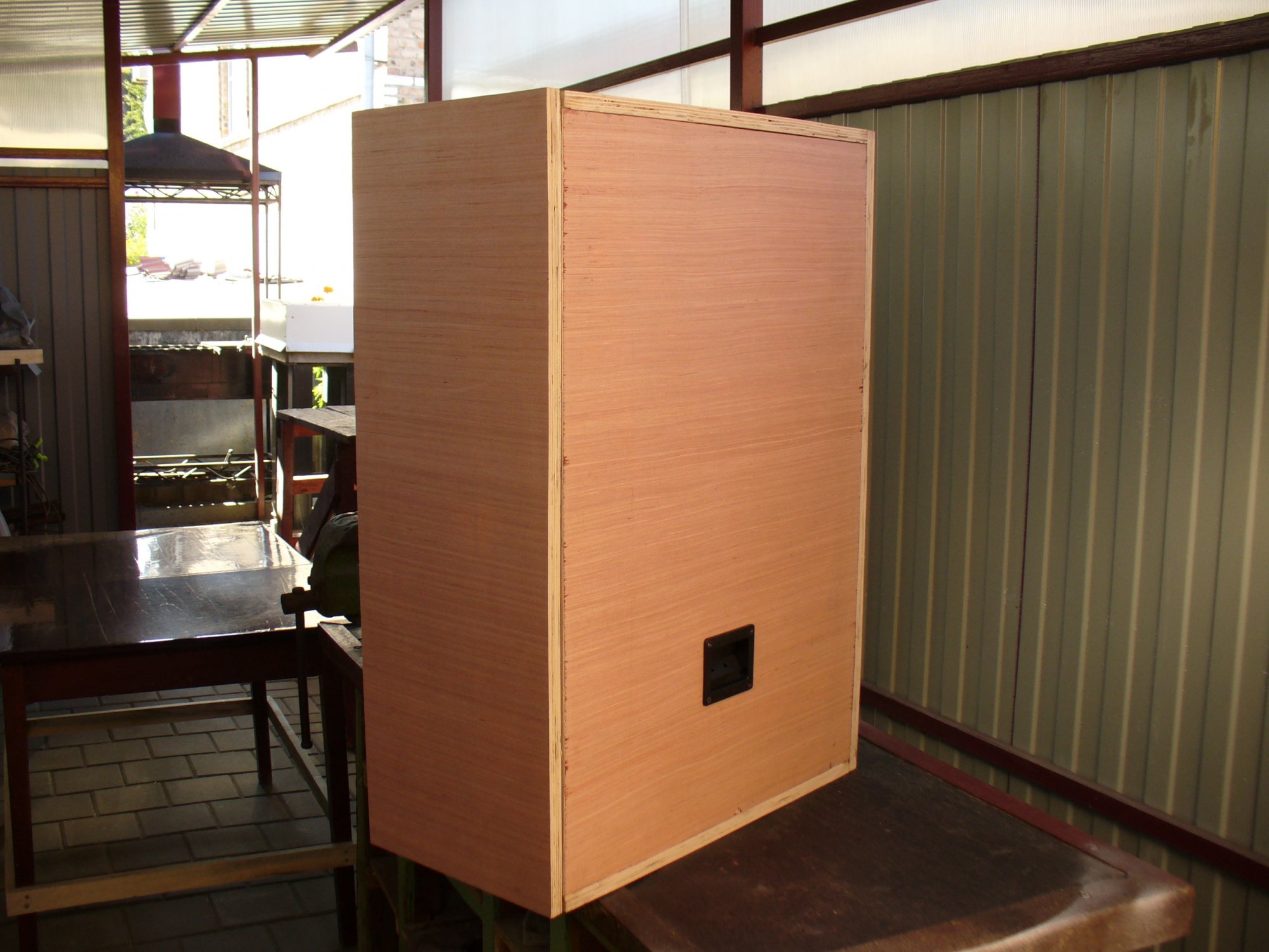

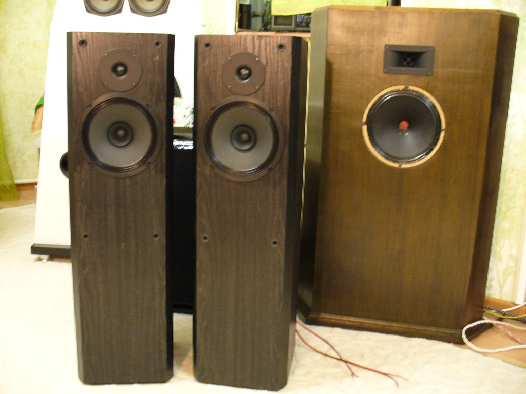

На след неделе отнесу соседу(103 литра, внизу которые,) , у него первые симфонии, на 5гд3. Сравним ,,в лоб,, так сказать.Свои я разобрал, ввиду плачевного состояния корпусов. Может и зря. На мой слух без сомнения лучше симфоний.
Александру Бокареву огромное спасибо за то что сподвиг попробовать этот вариант !
Игорю за перемотку с ,,обратным витком,,4гд5 .
