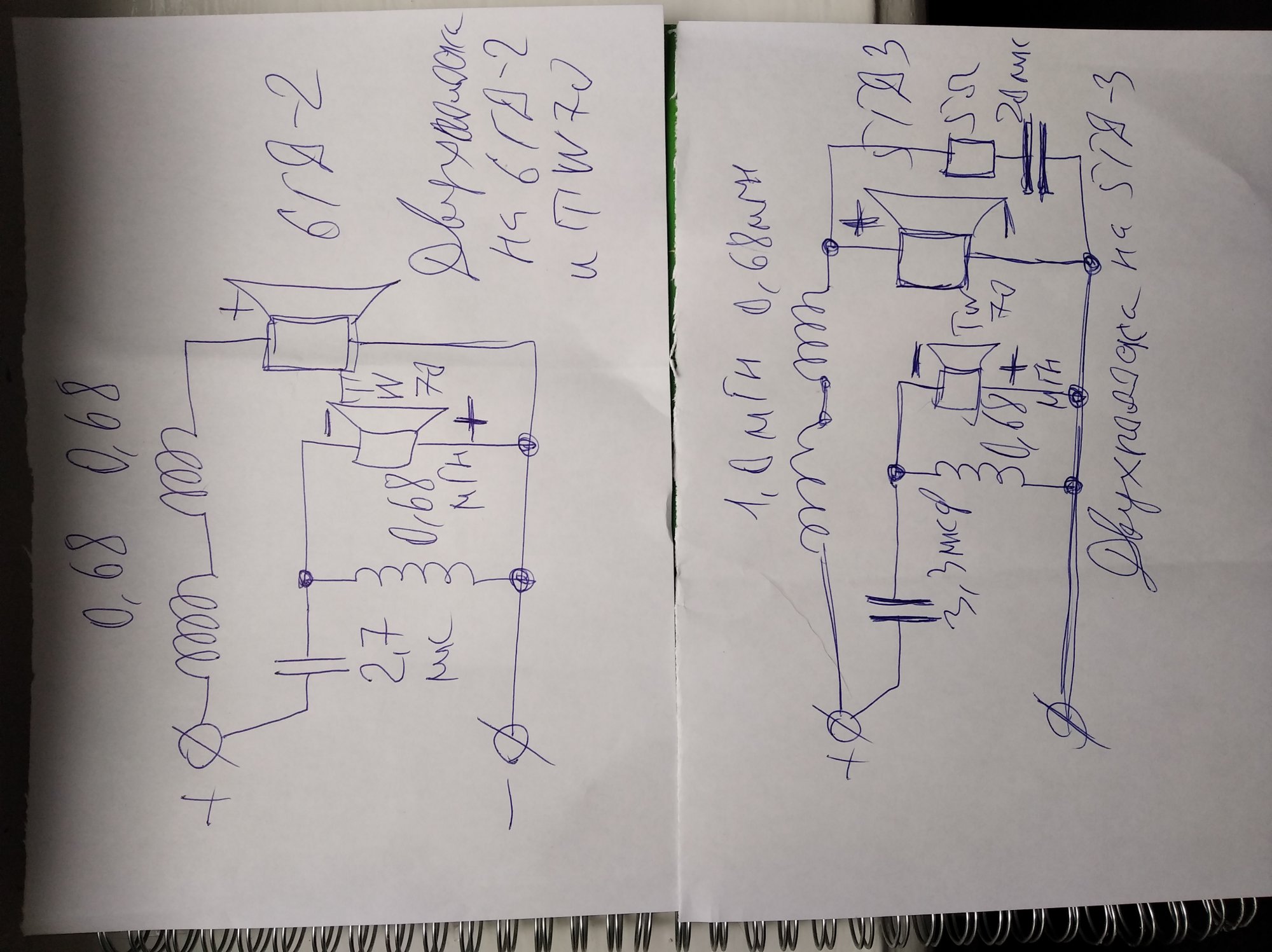

Что это 6ГД-2 или 5ГД-3?

10гд36к или Тесла 6608 можно к ним отнести? Тесла, соответственно, с вч и фильтром 1го порядка. Унч двухтакт на базе ригонд, учитывая всю неспособность диапазона по вых.транс-а. С Уважением

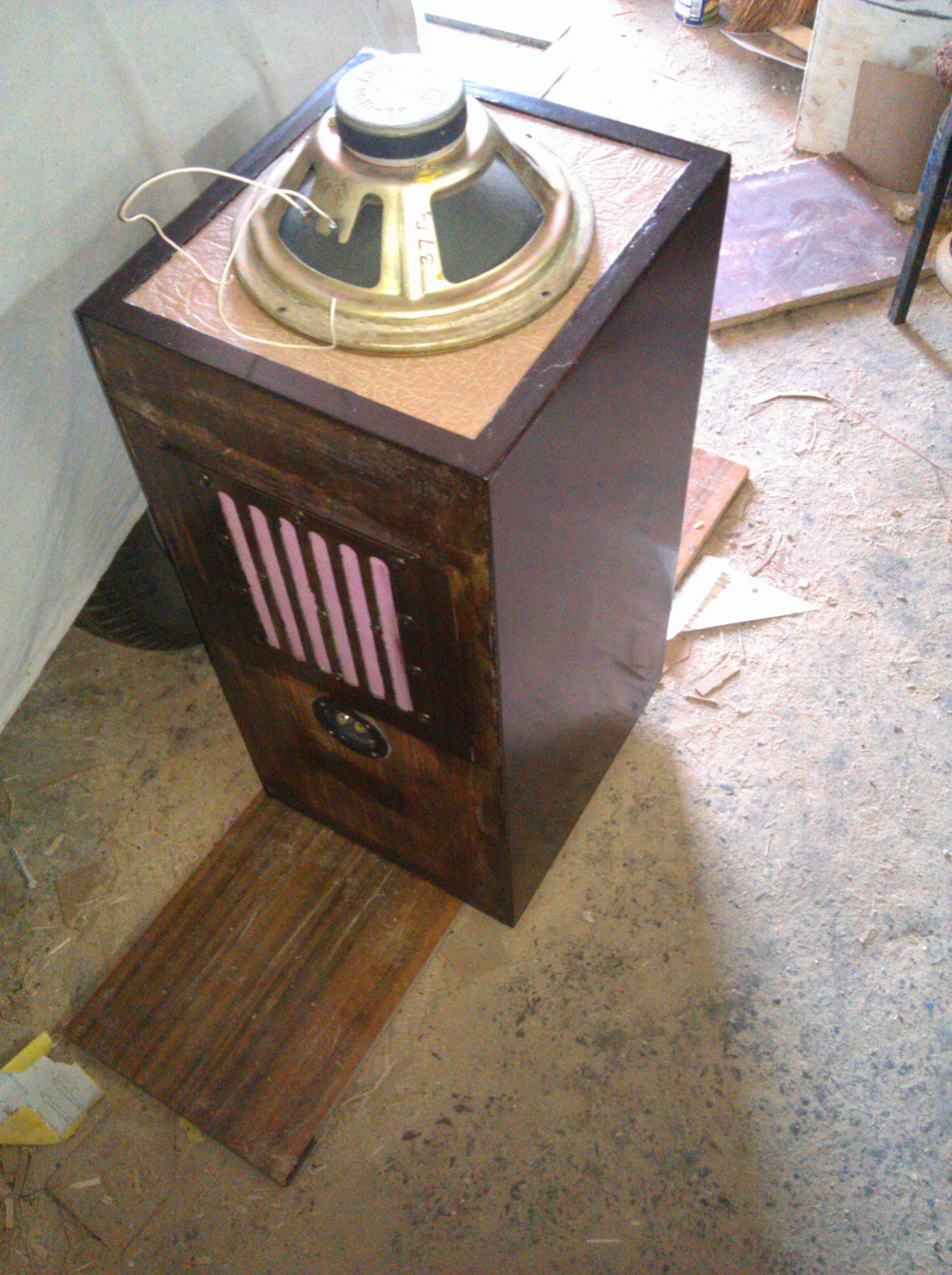

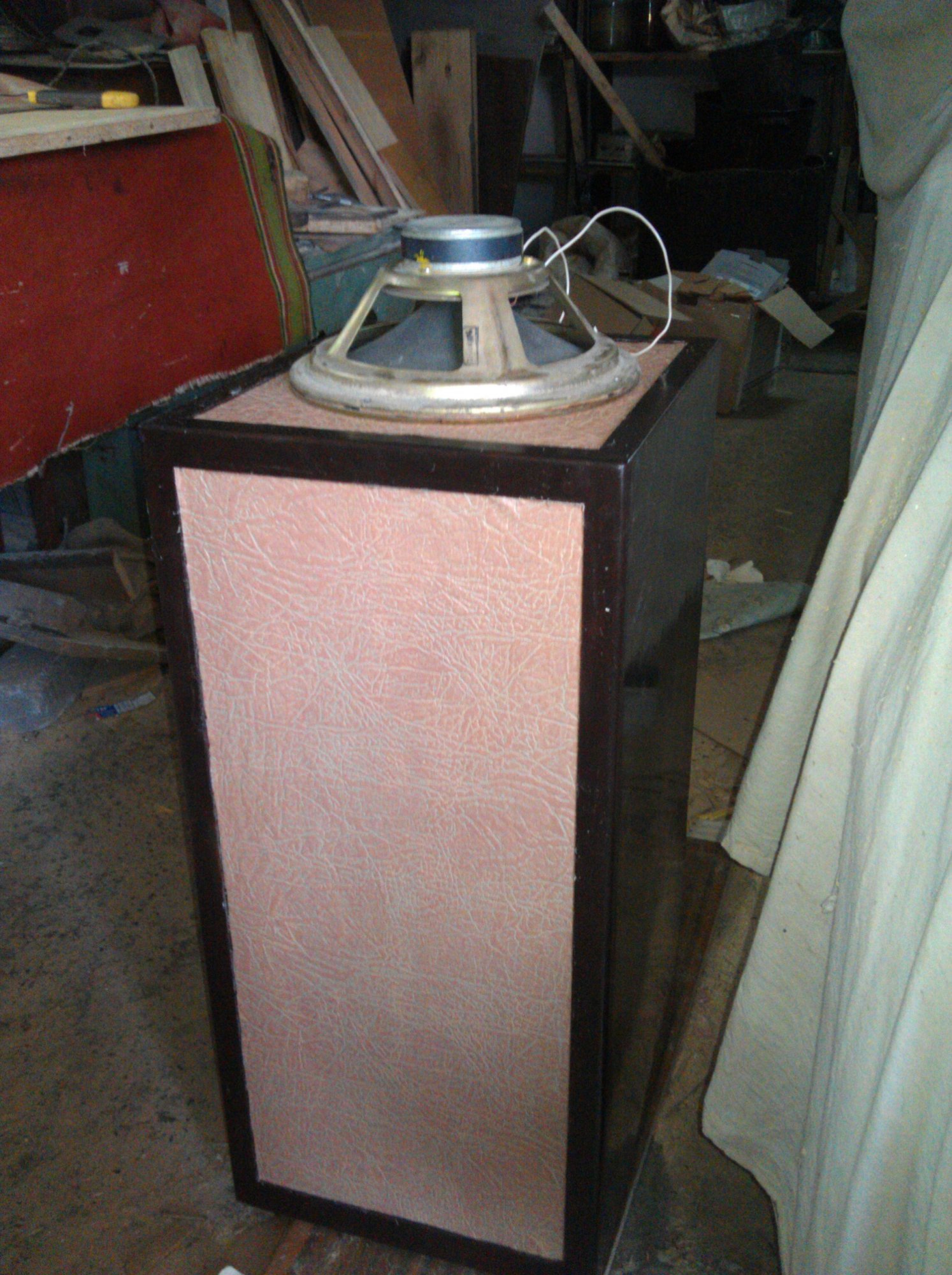

Делал я НЧ звено на сдвоенных 6гд-2 в ящике 35 литров с резонатором настроенным на резонанс динамиков в этом объеме.
Работает резонатор и очень неплохо. Кроме него сделал ПАС который окончательно размазал горб.
Годик послушал, а там разобрал для щитов. Неплохо звучали, но не моё.

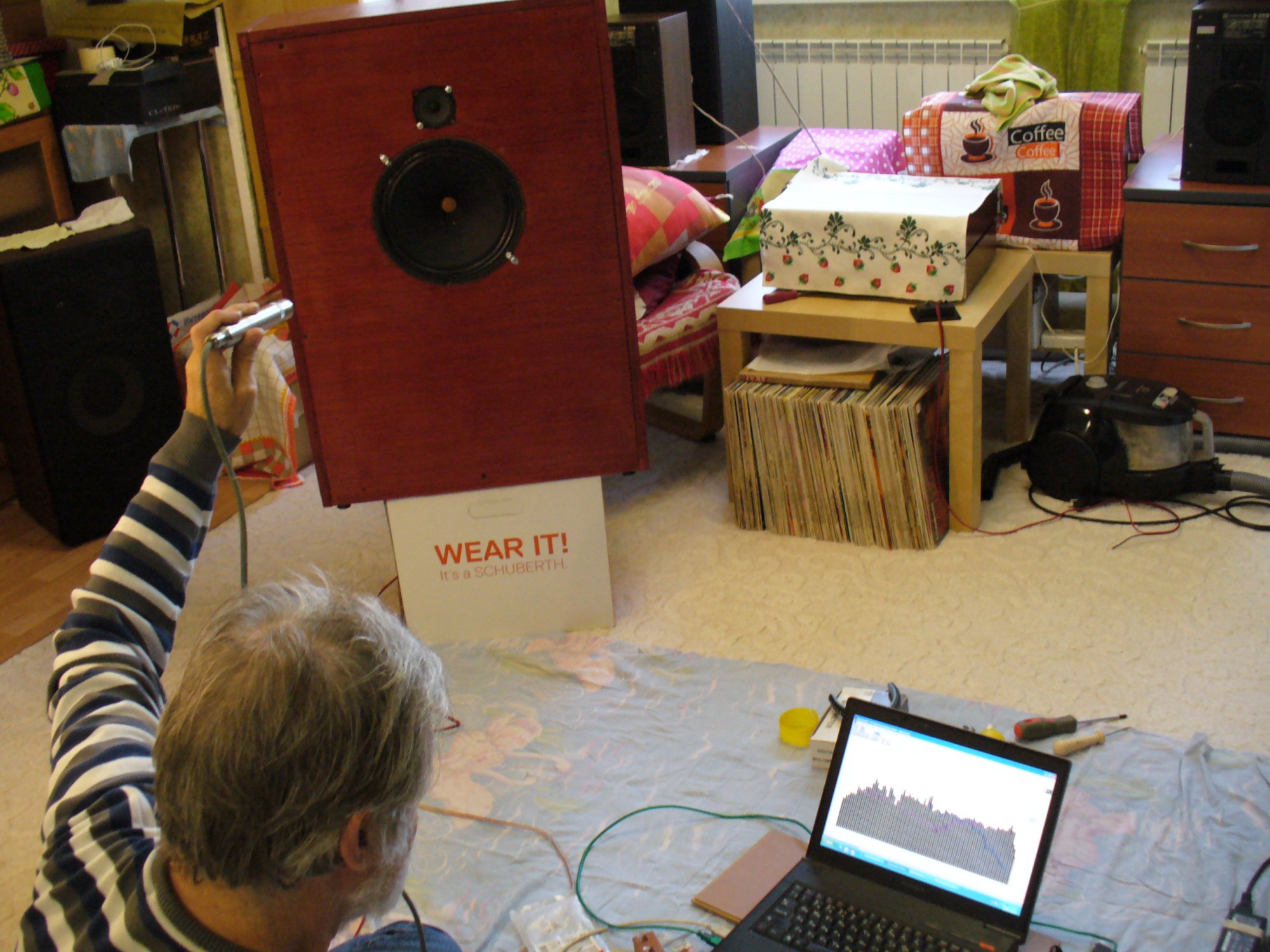

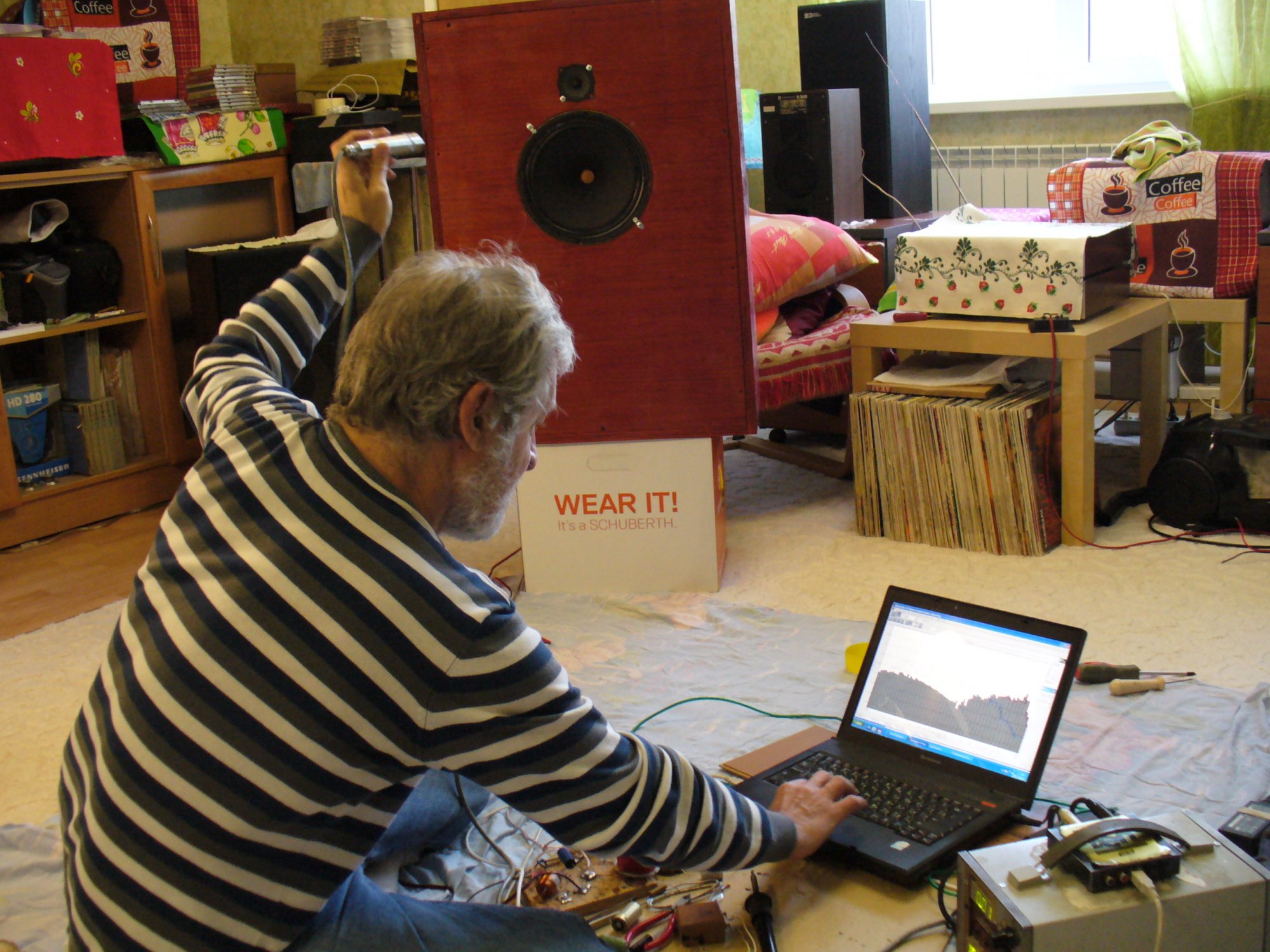

В году 75-ом знал одного товарища-лет тридцати ,работал он лифтовым механиком,"подрабатывал"звукозаписью.Причём писал на Акаях 646,где я их впервые и увидел и услышал.А акустику он сделал себе сам из четырёх 10ГД30е (по две на канал).Усилитель был у него Электроника Б1-01 .В расчётах он был не просто далёк ,а даже не знал о существовании журнала "Радио"."Сколотил "он ящики литров по 150 ,т.к. думал,что чем больше они ,тем ниже бас.Но они естественно стали пердеть от раздемпфированности.Т.к. он всё-же был механиком,он понял сам, что объём всё-таки бывает лишним.Но какой оптимальный?Как к нему прийти?Он даже не знал,что его можно высчитать,а если бы узнал,то не смог бы это всё равно сделать,тк с математикой не дружил вовсе.Но пытливый ум и смекалка сделали своё дело:он вверху одной акустики прорезал прорезь ,как в урне для голосования и стал туда подкидывать школьные старые учебники (хоть здесь они ему пригодились).Кидая по одному и закрывая каждый раз щель "пробкой" выструганной из деревяшки на конус и обмотанной тряпкой.Когда результат его устроил,он тупо сверху на щель прикрутил "латку "из фанеры.Человек он был по натуре безалаберным,поэтому тупо оклеил бумагой поддерево и всё,тоже самое сделал и со второй АС.Никакого звукопоглотителя,фильтров- просто куча учебников.На вч 10гдв-2 с жёлтым тканевым куполом на 16 Ом. через кондёр.На большую мощность он не включал,а на малой и средней играло,так,(как мне тогда казалось) что лучшего я не слышал.Хотя уже тогда я слышал и АС от Виктории 001,и S-90.....
Это я всё к тому,что данный метод можно вять на заметку и сделать одну большую АС для экспериментов.После чего достать из неё книги или др предметы и замерить вытесненный объём.Метод Архимеда- Колупаева. Конечно у АБ такой ящичек есть,но ноу-хау тут в щели,пробке и книгах-другими словами метод Вовы Колупаева(так его звали).
Недавно методом Вовы Колупаева довели настройку колонок до расчетной, закидывая внутрь кирпичи из пенопласта, известного объема. Как приятно было увидеть на микрофоне те же самые картинки, которые нам предоставил спикершоп или что там было , не помню.

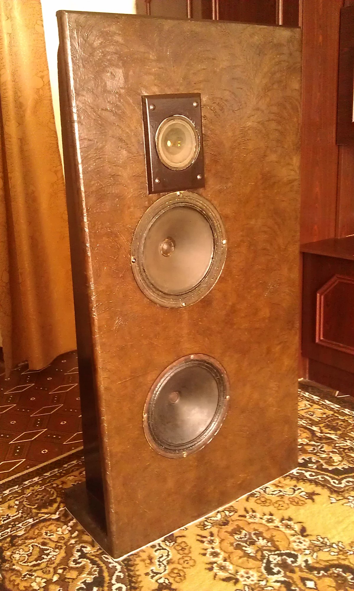

На 6ГД-2 можно сделать примерно это.

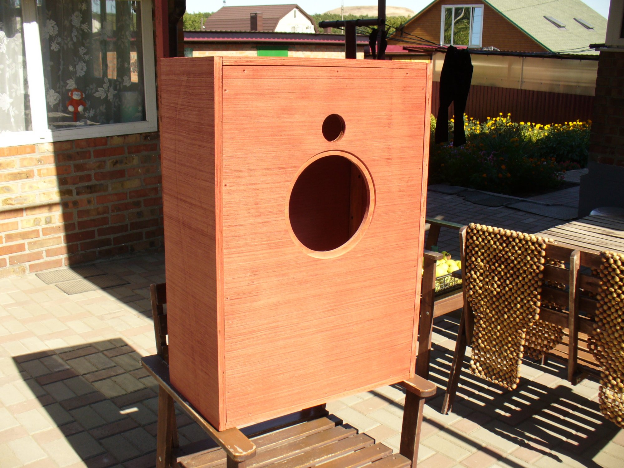

если есть возможность сделать и разместить оптимальные корпуса, так звуку будет конечно лучше. только прежде чем пилить параметры бы снять с динамиков, а то с объемом можно и промахнуться...
Динамики эти приблизительно одинаковые, навскидочный объём 130 литров показал удачную ачх и нижний срез в районе 50-55 литров, а главное- масштабный звук и высоченную чувствительность, редкий случай, когда пищала среднего чутья с откинутыми гасилками не смогла дотянуться отдачей до басовика, шла на пару дБ ниже .

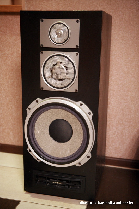

А что в Белоруссии выпускали АС?
И такое было -
