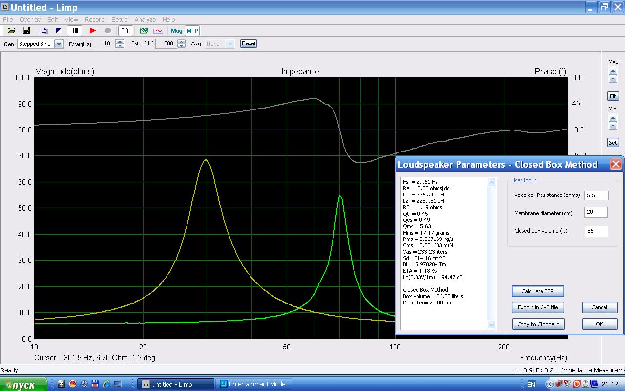

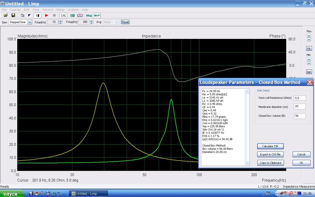

Постараюсь сегодня завтра приклеить магнит и выложу сравнение. Самому интересно. Не могу понять, почему в разных измерениях плавает значение vas. Qts на месте, а vas +- 50 литров от 260. Где могу ошибки делать? Динамик измеряю с грузом, но кладу на подушку, а не закрепляю на распорках. По логике снизу отражений не должно быть.

... Не могу понять, почему в разных измерениях плавает значение vas. Qts на месте, а vas +- 50 литров от 260. Где могу ошибки делать? Динамик измеряю с грузом, но кладу на подушку, а не закрепляю на распорках.
Применяя методику доп. груза при измерении Vas, нужно быть готовым к получению погрешности результата и погрешности от некритичной до катастрофической до 100% и более!!!
Это плохо. Я делаю в новом rew. Делаю 3 калибровки. Прогоняю несколько раз. Qts +- сотые доли. Vas от 270 до 200 литров скачет.
Отличные параметры. Завидую.
Я измерял динамики в тестовом ящике 56 литров. Разброс при измерениях не более 5%

А почему у вас диаметр 20см? Вроде ж 215мм. Или не критично?

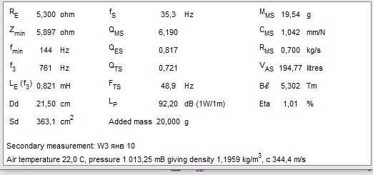

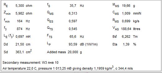

А пока то да сё, я сделал измерения с магнитом и без.
Что скажете?
Мне кажется - это супер!!
Что скажете?
По привычке отношусь осторожно к слишком радостным цифирям. Лишь когда Его Сиятельство Светлейший Князь Измерительный Микрофон милостиво согласиться соизволит,- тогда да.
