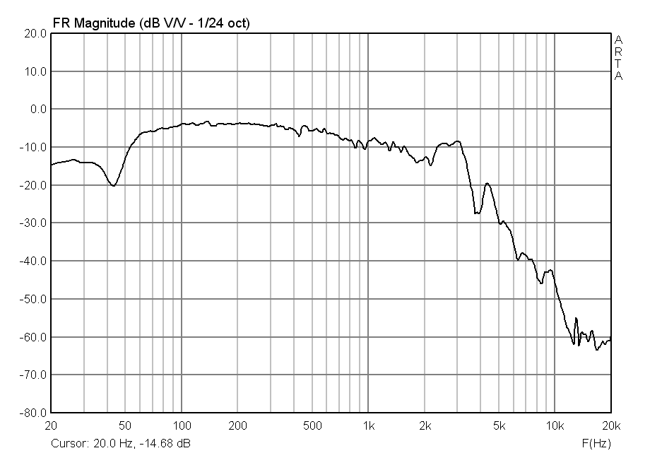

Задача была снять АЧХ в 1 метр. Об нч диапазоне там речи и не шло. Человек просил, видимо, для понимания, до куда вверх тянут эти дины. Нч нужно снимать в огромном щите в безэховой камере и то до определенной частоты не все смогут.
Виктор!
Не надо измерять на огромном щите - зачем? Поскольку специальные заглушенные камеры нам недоступны, а сезон сейчас такой, что вряд ли кто-то это будет делать в чистом поле, значит приходится измерять дома. Как правило, в обычной квартире, во дворцах мало кто из нас живёт.
Поэтому уже с метра начинаются проблемы портящие красоту - отражения от пола, от стен. Если динамик в корпусе стоит на полу - плохо, особенно если корпус не слишком высокий. Лучше на табуреточку, чтобы оторвать динамик в небольшом корпусе (если объем у него не от 100 литров) от пола. И всё равно обычно яма в районе примерно 100...200 Гц.
Поэтому на видим не АЧХ динамика, а АЧХ динамика + комнаты в месте измерения, а не прослушивания.
Но ведь комнаты у всех разные, а нам нужно знать что именно колонка излучает.
Приходится идти на хитрости.
Первая, самая честная - измерения примерно с 0,5 метра.
Для одного динамика это нормально. А кто сказал что с 1 метра надо? С одного метра только настольные компьютерные колонки слушают. Реально 2...4 метра, но не 1 метр. Но с такого расстояния часто комната преобладает и корёжит АЧХ, в другой комнате сразу станет иначе.
С двумя динамиками приходится ставить микрофон или по оси пищалки или между динамиками. Полметра тут тоже более-менее работает. Пока всё почти честно.
Но бывает и так, что с полуметра хрень какая-то а на 2...2,5 метрах всё выравнивается, вопреки всякой логике.
Тут желательно поиграть и с высотой НЧ-СЧ динамика и с местом, ну да ладно. Настраивать еще и с учетом комнаты, для меня слишком сложно. Поэтому я такой яростный сторонник "делай на картонке, кромсай её и пробуй по всякому пока не получится".
Другая общепринятая хитрость, которой почти никто не брезгует, но частенько "забывают" упомянуть - это сшивка. НЧ измеряют вблизи до сотен Гц, а остальное - подальше. Потом результаты склеивают. Получается относительно честно, но ОДНИМ ИЗМЕРЕНИЕМ, как у Вас, этого не получить это получить весьма проблематично.
Поэтому я и засомневался в результате не зная как он получен.
Это как при съемках фильма когда герой выделывет всякие выкрутасы. Каждый выкрутас может делаться честно, но на него надо много дублей. На один! А чтобы без ошибок сделать подряд без ошибок кучу выкрутасов - ну это большая редкость.
Думаю, понимаете, у меня недоверие НЕ К ВАМ, а к результатам - неясно как они получены. Тем более, что добротность самого динамика довольно высока и получить горизонтальную (пусть с колебаниями вверх-вниз от горизонтали) линию трудненько.
Особенно до 20 Гц. Боюсь программа лукавит.
Кроме того, аж 150 дБ по оси Y - многовато будет.
На ВЧ результат достоверный, спад на ВЧ просто на зависть очень плавный и пологий, без взбрыкиваний.
Но частоту раздела, наверное. надо не по этой АЧХ выбирать, а по АЧХ снятой под углом примерно 45 град от оси.
Для примера вот что у меня получилось с динамиком 6,5 дюйма ВБЛИЗИ. Типичная картинка для "в упор".
Обратите внимание - сглаживание 1/24 октавы. Масштаб по Y примерно как у вас.
Ниже 60 Гц начинается падение и рост выше 35 Гц - обман, реально там лютый спад. До 400 Гц идеальный поршневой диапазон. До 2 кГц очень достойно, хотя уже не поршень. На 2,5...3 кГц - пупырь. Неприятно, но куда ж без оного. Выше хороший спад с умеренными шатаниями.
Почему на ваших графиках совсем другой характер графика? Наверное, из-за программы. Думаю, ARTA точнее, хотя бы из-за реалистичного отображения поршневого диапазона. Как правило, линия АЧХ в этом диапазоне очень гладкая, что логично.
Может я неправ потому, что привык к ARTA и когда рисунок совсем другой, я отношусь к нему с недоверием.

To KSV - у нас недопонимание с вами по моим измерениям. Я не сильно вдавался в подробности. Человек попросил установить колонку на стол, открыть крышку, убрать фильтры и сделать измерения только 6Гд2. Я сделал. А на счёт отображения измерений - это REW EQ Wizard. Там можно любое сглаживание установить. Пусть вас не смущает картинка. Могу сделать хоть без сглаживания, хоть самое гладкое, аля RB Smoothing
Apply a smoothing filter to the current channel. Repeating the action removes the smoothing. Variable smoothing applies 1/48 octave below 100 Hz, 1/3 octave above 10 kHz and varies between 1/48 and 1/3 octave from 100 Hz to 10 kHz, reaching 1/6 octave at 1 kHz. Variable smoothing is recommended for responses that are to be equalised. Psychoacoustic smoothing uses 1/3 octave below 100Hz, 1/6 octave above 1 kHz and varies from 1/3 octave to 1/6 octave between 100 Hz and 1 kHz. It also applies more weighting to peaks by using a cubic mean (cube root of the average of the cubed values) to produce a plot that more closely corresponds to the perceived frequency response. ERB smoothing uses a variable smoothing bandwidth that corresponds to the ear's Equivalent Rectangular Bandwidth, which is (107.77f + 24.673) Hz, where f is in kHz. At low frequencies this gives heavy smoothing, about 1 octave at 50Hz, 1/2 octave at 100 Hz, 1/3 octave at 200 Hz then levelling out to approximately 1/6 octave above 1 kHz.
Вот именно. Мне непонятно куда пропала суровая (и некрасивая) правда жизни. Я писал ПОЧЕМУ именно я с великим подозрением отношусь к излишне красивым результатам измерений в домашних условиях.
Написал много, но понял, что Вам это не впрок.
Не в усреднениях дело, а в общем характере АЧХ.
Дело в том, что некоторые программы приукрашивают результаты. Сделано это злонамеренно или нет, пока не знаю.
Нету там приукрашивания. Я же писал, что сделано сглаживание и описал какое. Картинка снималась для иных целей.
