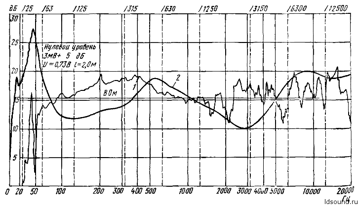

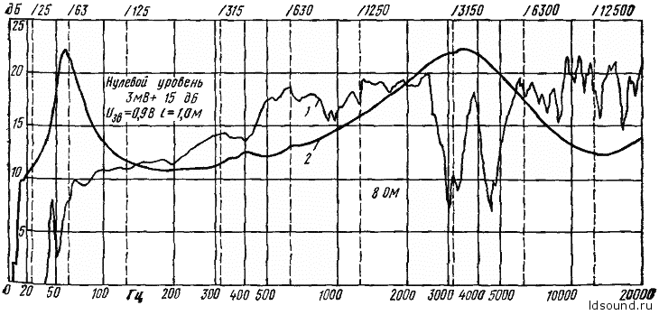

Радует, что прочитали разделы из книги Виктора Кивовича. На рисунке представлен график ЧХ 10МАС и АС40-8. Обращаю внимание коллег на пики-провалы на низкой частоте.
    63.6 KB · Просмотры: 210
    85 KB · Просмотры: 189
Отсюда и разночтения.
Разночтения от того, что неравномерность от добротности не зависит. Можно сделать как ровную частотку, так и кривую с любой добротностью.
Кто-то сделал ровную АС с доброностью 1 и утверждает что с единицей самая ровная, другой сделал ровную с 0.5. Каждый по книжке написал, диссертацию защитил, получил доктора и должность. Они бы и с 0.2 ровную сделали, но таких динамиков не достали. Сейчас 21-й век, доступны любые динамики, каждый выбирает что хочет. И делает что хочет. Хоть ровную, хоть кривую, хочет гуделку - пожалуйста, никто не мешает, не хочет - можно без горба на резонансе.
