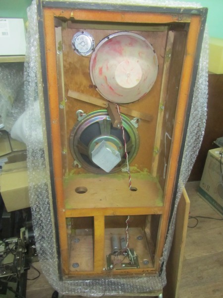

Очень жаль, что у Вас нет родного корпуса Симфонии. Этот корпус самый компактный из возможных для этого динамика. Добротность динамика в лучшем случае 0,5-0,6. При объеме литров 60, как у Симфонии и без резонаторов, можно использовать оформление ПАС. Всякие там попытки ЗЯ или того хуже ФИ в таком корпусе - это несерьезно. Я измерял эквивалентный объем этого динамика, и он был около 150 и 160 л (на разных динамиках). Так что корпус родной у Симфонии с резонаторами был оптимизирован под этот динамик. Таким образом, остается два варианта: ПАС или искать (или делать по чертежам) родной корпус.
Про свою Симфонию. Когда мне стало ясно, что я не смогу "выжать" более низкие частоты из этого ящика, купил 30ГД2, а 6ГД2 продал любителям "легкого" звука.
Корпус Симфонии. Вид сзади

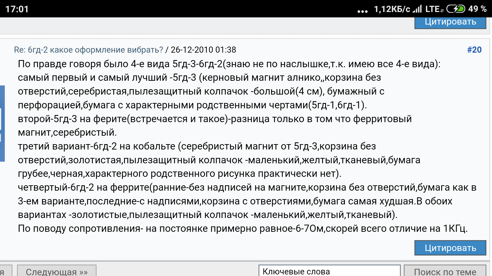

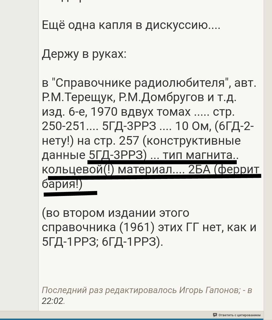

Люди описывают всевозможные варианты с разбросами по сопротивлению, маркированным и немаркированным мс, и тд
    304 KB · Просмотры: 205
Для трехполоски большой разницы нет. С ферритом меньше вероятность размагничивания.

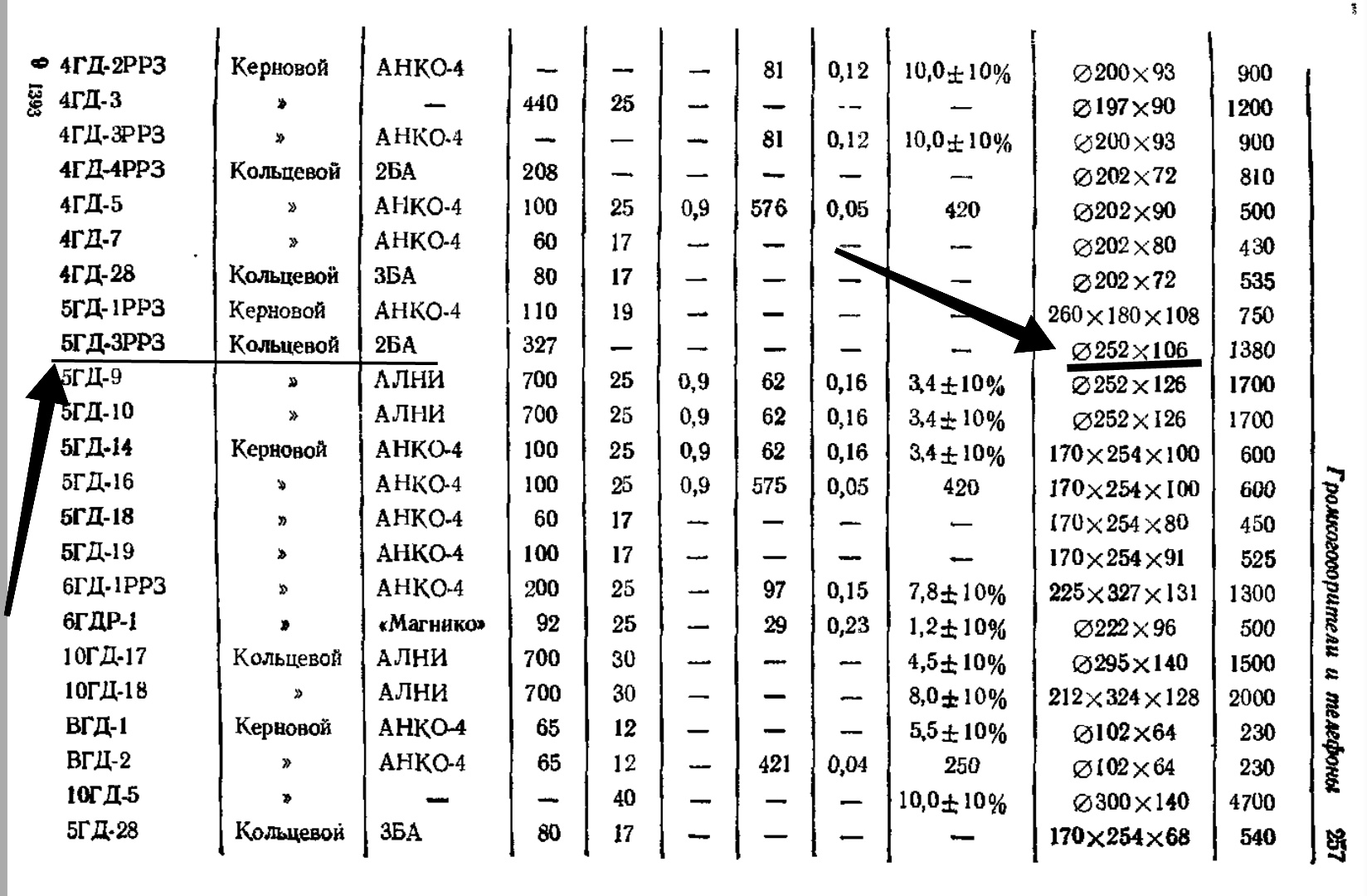

У меня кстати размер как раз 106*252 но и вес с ферритовым магнитом под 1600 гр, а тут указан вес с динамиков с керновым магнитом
