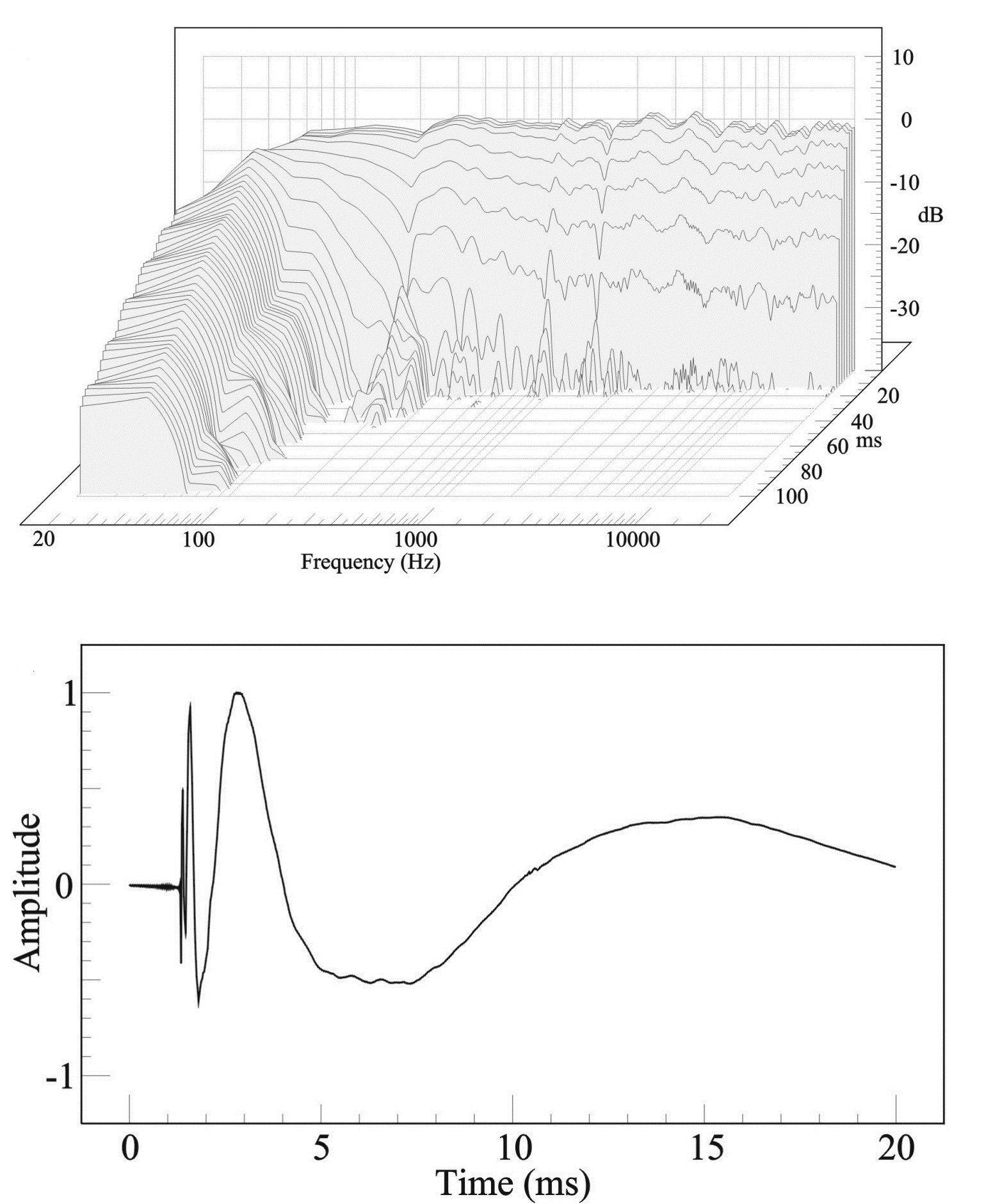

Дмитрий, вот, Вы пишете - бас, гул. А дайте определение, что Вы под этим понимаете. Желательно в физических величинах. А ещё лучше покажите "водопад" Вашей 18", которая не "гудит".
Можно я отвечу. При воздействии импульсного сигнала на колебательный контур (неважно, одиночные или связанные контура), появляются резонансы контура. Например, для ГГ -это выражается дополнительно в появлении затухающих колебаний диафрагмы. На слух - это похоже на "гул". Технического понятия "гул" нет - это жаргон. Практически апериодический характер колебаний невыполним, но "длину хвоста" правильным выбором добротности динамика, упругости воздуха ящика (объем) можно значительно уменьшить. Таких расчетов - море.
Главное, правильно применять виды НЧ оформления.

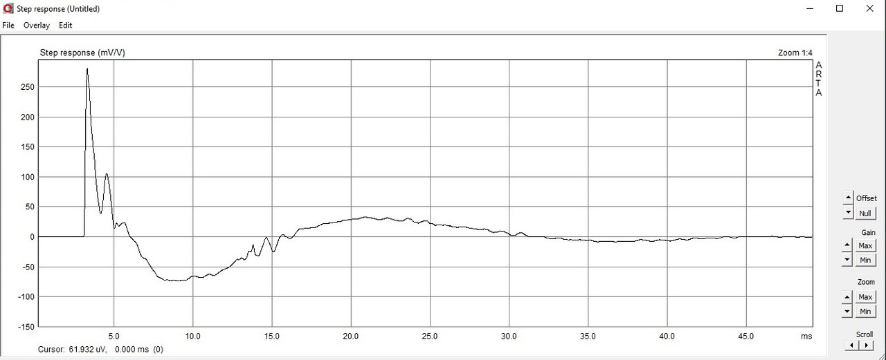

Николай, спасибо! Я просто хотел, что бы на этот вопрос Дмитрий ответил :).
"Гула" - нет! Это точно! Есть гулкость помещения, а точнее - радиус гулкости...
А "длинного хвоста" в рамках 60 дб и 20 мс (я привык называть его "звон") у 6ГД-2 (тема то о нём) нет даже при добротности 0,94:
А вот он настоящий "звон" из ФИ:
