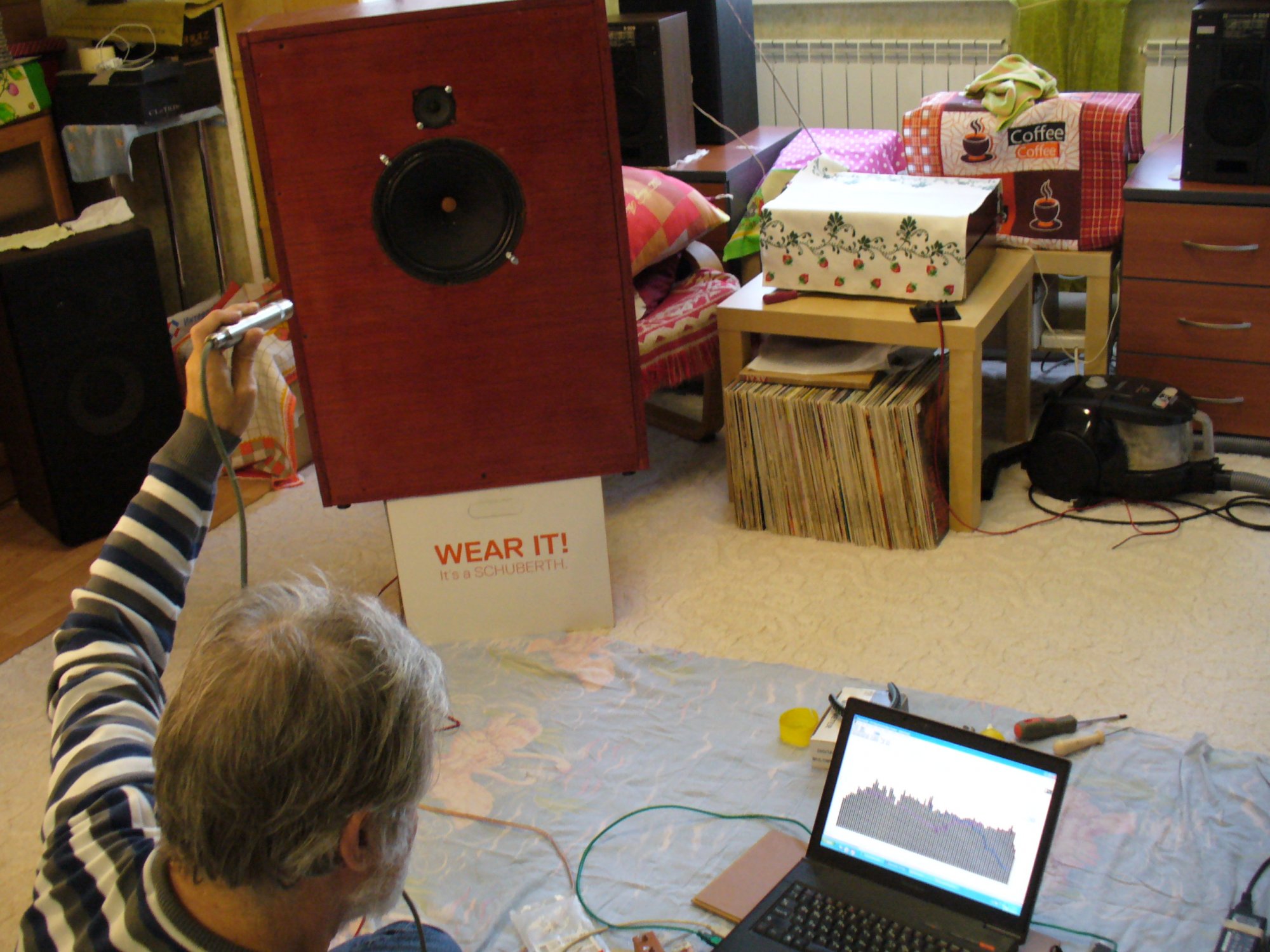

я сделал измерения с магнитом и без.
Что скажете?
Мне кажется - это супер!!
Да, хорошие параметры получились, удобные. И чутьё радует.
Магниты такие же клеили? 85 мм?
Ну да, ничего не придумывал, подклеил и всё.

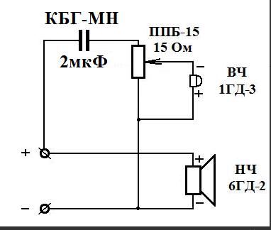

А можно ли 6ГД2 с 1ГД3 скрестить на время. Как разделить их с учётом резонансной у 1гд3 на 4.5кГц? Посоветуйте пожалуйста, а я АЧХ потом сниму. Ради интереса сугубо.
PS - а если так..
Только для чего такой резистор на 15Вт. К сожалению связи с автором схемы нет, но поставлю проволочный на 50Вт)

Сделал, слушаю в открытых корпусах. Что-то не ясное))
АЧХ/КНИ завтра.

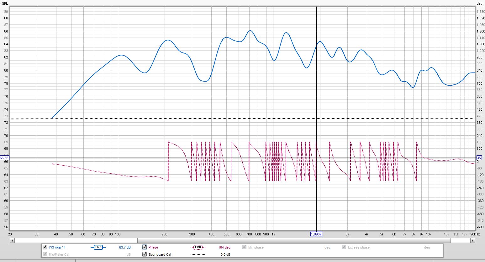

Для начала увидеть ачх басовика , есть ли там ровная полка, в принципе. А потом выравнивать для стыка с пищалой. И не иначе. А то, что на схеме. это так, ни о чем.
Так давал же уже скрин несколько страниц назад.
Правда снята синусом, а нужно было в режиме накопления розовым шумом.
PS - снята в открытом корпусе, стоящем на столе, на 1Вт в 1 метре микрофон UMIK1 (калиброванный)
Ой не. На 3ГД срипка и голос были живыми, на 6ГД какая-то резня. Субъективно, конечно.

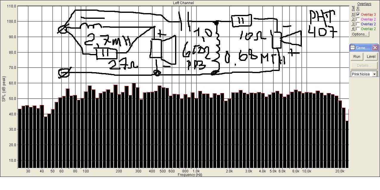

Участок от 2 до 3 кгц торчит вровень с соседними участками, будет ярчить, ясное дело. Валить надым.
На шуме послушать, подкинув разные катухи, чтобы ушло наглое шипение, сменилось шумом прибоя. Тогда можно пищалку тыкать. И не раньше.
Или катуху на пару мГн , шунтированную 27 Омами, тогда и пищалка нафиг не нужна, такой валит звучара классный. Только вам эти советы все одно до задницы, ценители современной музыки, как показал грустный опыт общения с вопрошающими в почту. думаешь, что человек хоть что-то понимает, раз ввязался в такую страшную тему, а там вакуум .

Попробуйте такую схему, в неё ваша 1ГД-3 может вписаться

Подскажите параметры катушек. Ни разу не мотал в жизни. Калькуляторы вроде бы есть, но может какие-то нюансы важны? На чём вы мотали? Из провода - у меня есть ТАН28 нерабочий, с него может смотаю чего.
Готовые катушки от s90 найти проще. чем затевать моталку. Беда в том, что каркасов под самые востребованные номиналы на пару мГн нет, или неправильные.
Катушка нужна типа таблетка, но никак не типа колбаса. Иначе расход меди без толку.Но морока мотать -дикая, нужен станок. На коленке не делается такое.

Т.е. просто поискать катушки от С90 и чуть смотать их?
Да. Там по идее 3.3- 3,6мГн. Можно применить как есть, если обвал слишком велик, отмотать.
У 35ас там 2.2 мГн, самое то.
Как вариант- ненужные трансформаторы применить, каркас и Ш, лапша не нужна. Тогда на нч будет компактная и высокоиндуктивная катушка с малым омическим. И если бы не стоны удифилов про испорченный железом звук, все было бы идеально. К счастью, фирмы не знают про их страдания, иначе сразу перестали бы выпускать катушки в таком исполнении.
Какое-то недоразумение вышло, а без задних стенок так и подавно. Ниже 500Гц - спад.
ВЧ ниже 6ГД2 и это на оси ВЧ.
А в правой колонке вообще ВЧ не играет, измерил сопротивление на нём - 15Ом, такое ощущение, что я измеряю резистор в фильтре.
Найду катушки, переделаю по варианту от Александра.

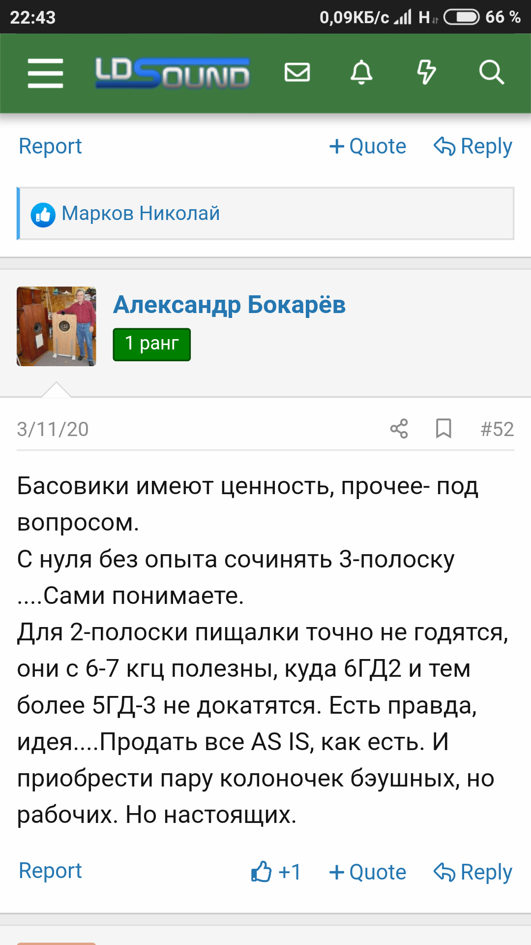

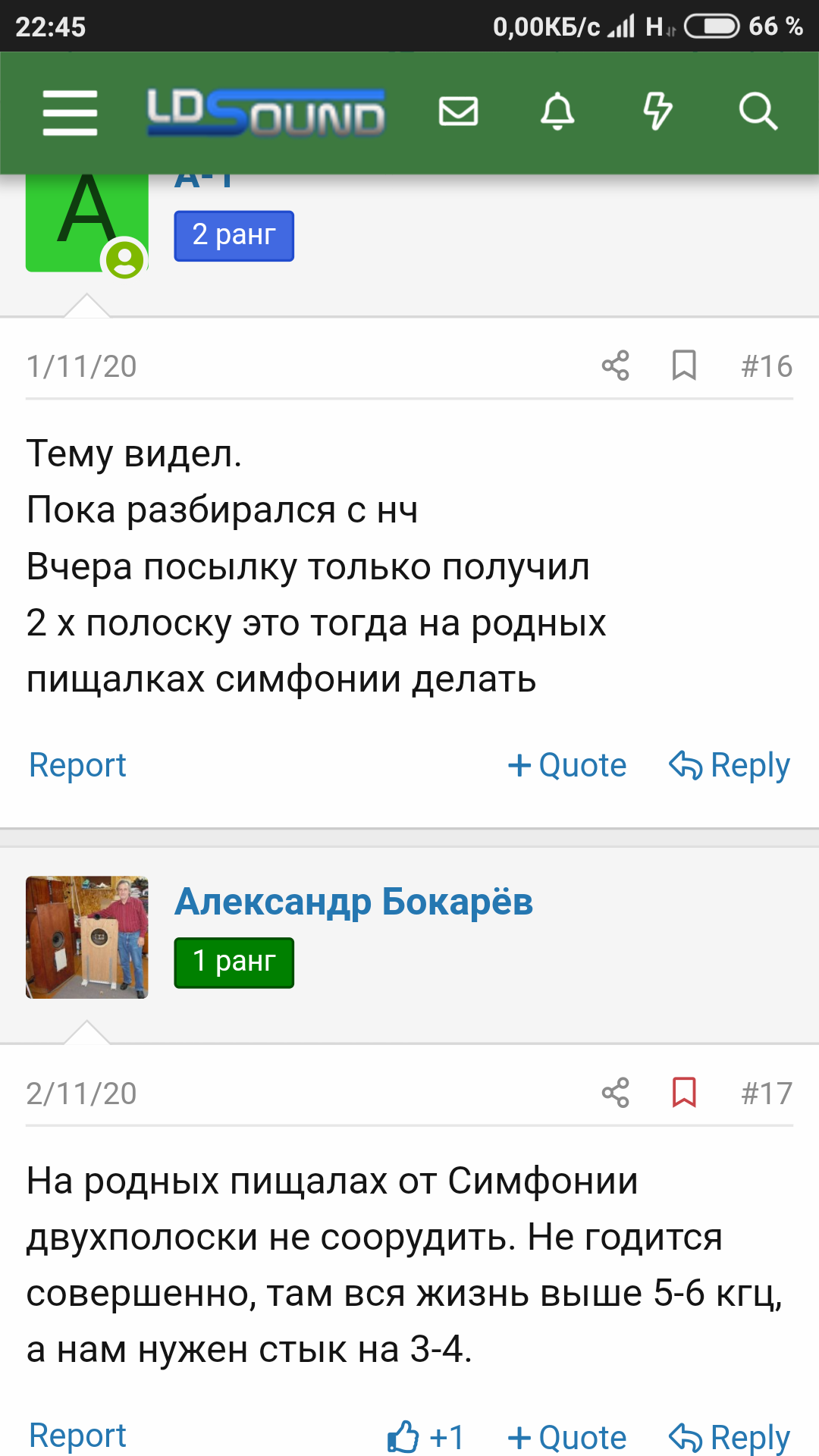

Добрый день. Возможно ли подружить 6гд2 и 10гд36к? Есть полный комплект динамиков от Симфонии(без корпусов), но нет места для колонок, даже для таких как симфонии. Готов немного потерять нч часть в пользу физического места в комнате, тем более унч от ригонды102, не уверен что там ниже 60 гц трансформаторы выдают. Другими словами, есть ли смысл подпереть снизу 10гдш?
если смысл есть, то кук быть с чуйкой 90дб на ширите и 93дб на 6гд2?
Крайне безнадежный вариант, а из того , что приходит в ум- продать комплект динамиков желающим, а на вырученные деньги приобрести пару небольших колонок из докитайского прошлого. Либо на Визатонах собрать двухполоску, места не просит, звучит достойно, денег стоит небольших.
