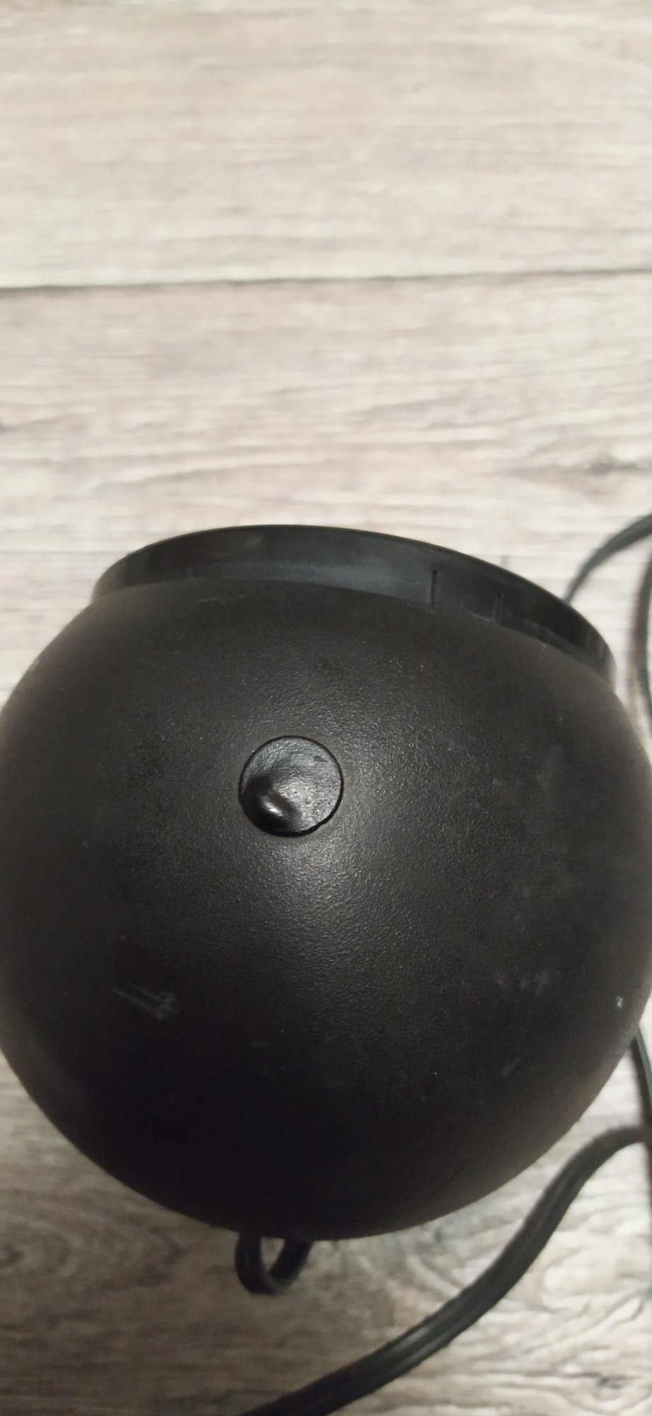

Немецкие шарики-АС.
Винтаж.
В коллекцию к прочему барахлу.
Минэ - не надо. Пуст другой кушат.

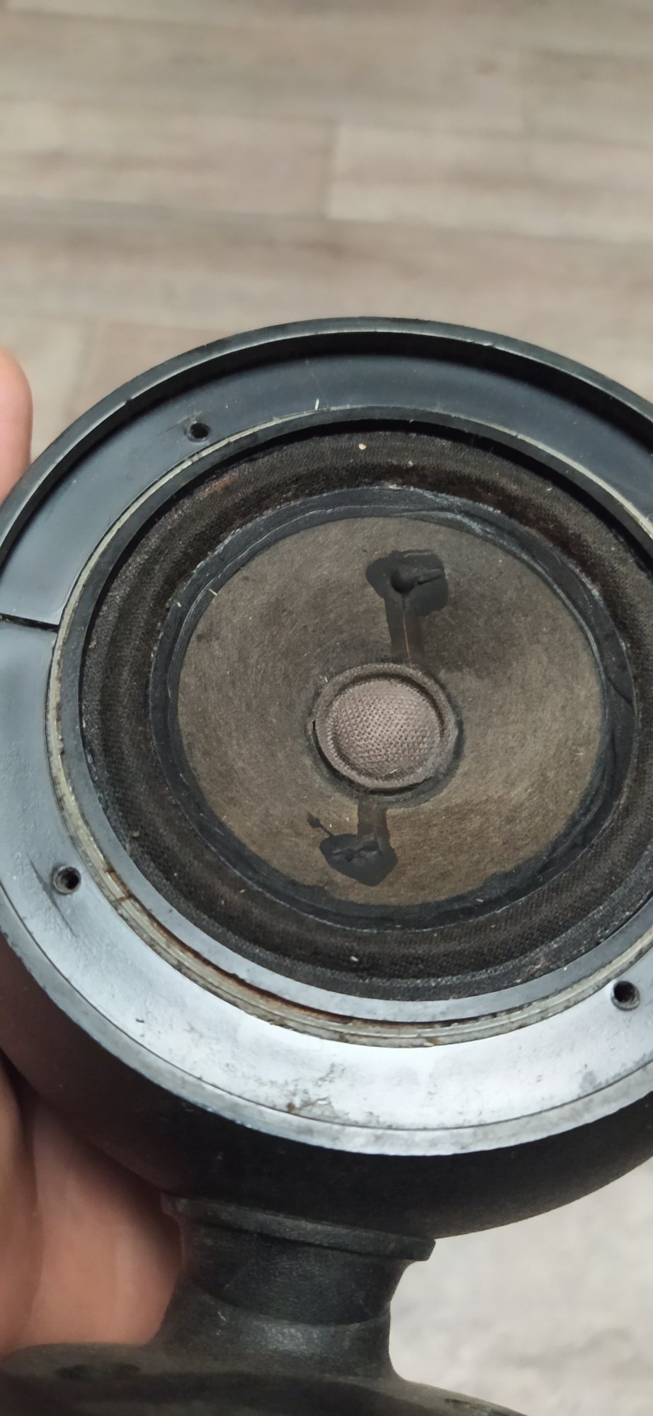

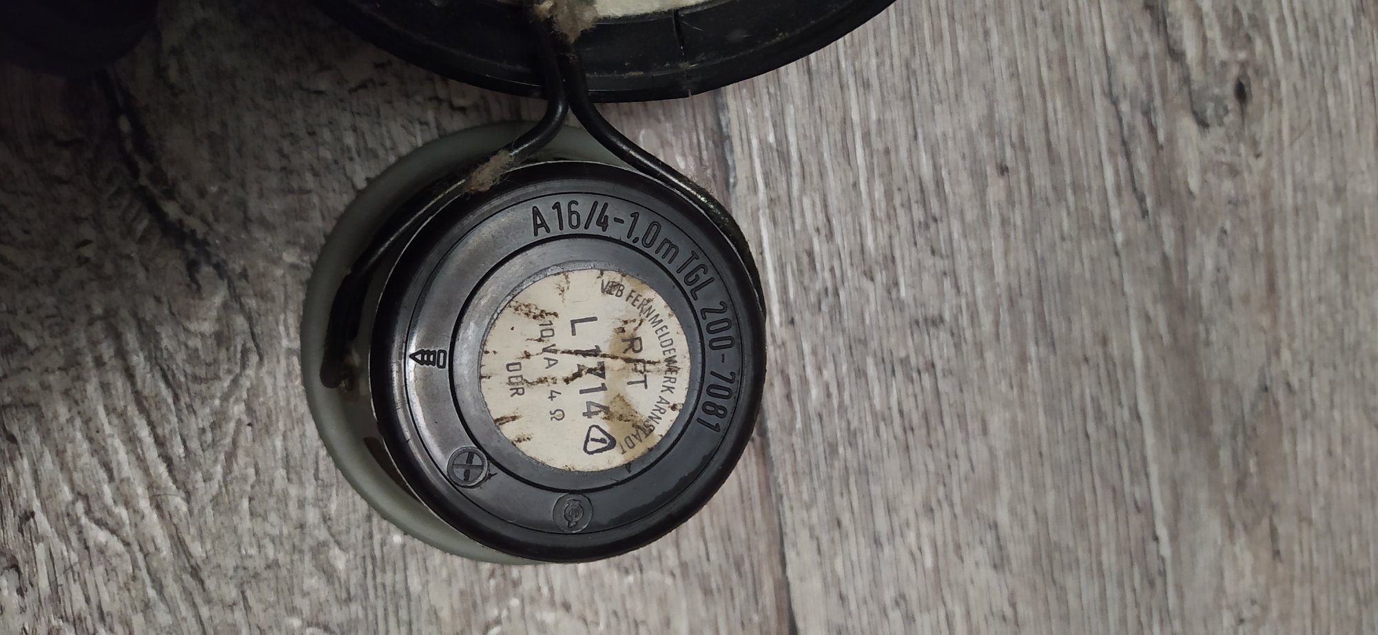

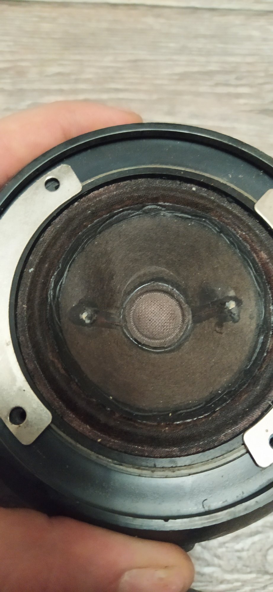

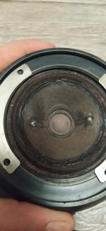

Я живу в Кургане, вечером по больше фото сделаю, динамики только под ремонт, подвесы надо менять .
Вопрос отпал. :( А есть у меня явно под них правильные Монакоровские ШП... Но далековато и переслать - ещё тот квест.
Я отдал их на замену подвесов, а получил, это и дидамики по хрипывать стали, еще и криво собрали(((.

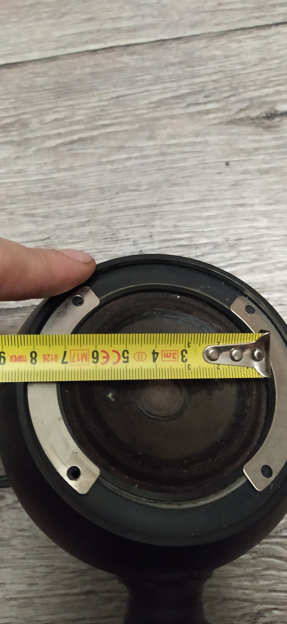

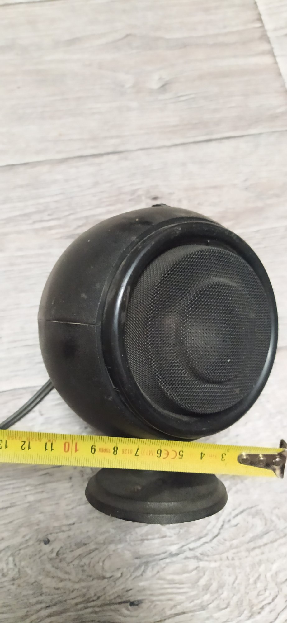

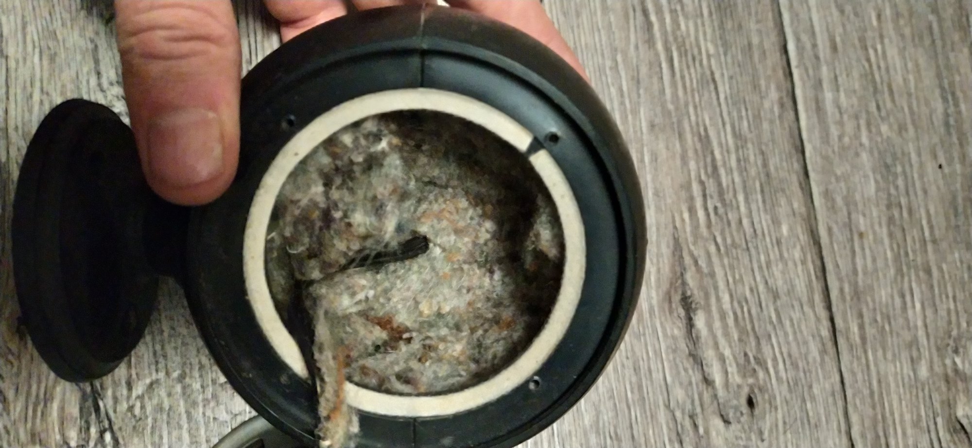

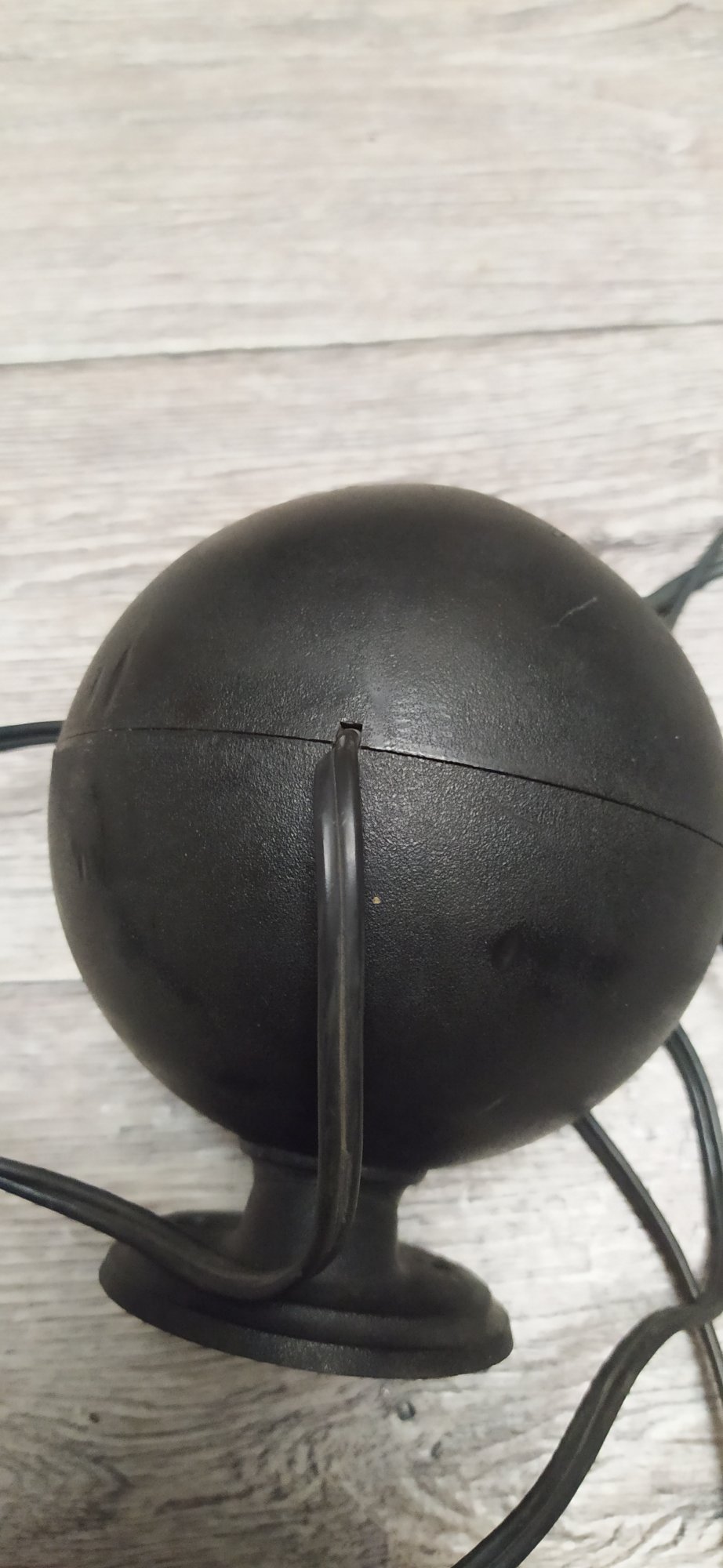

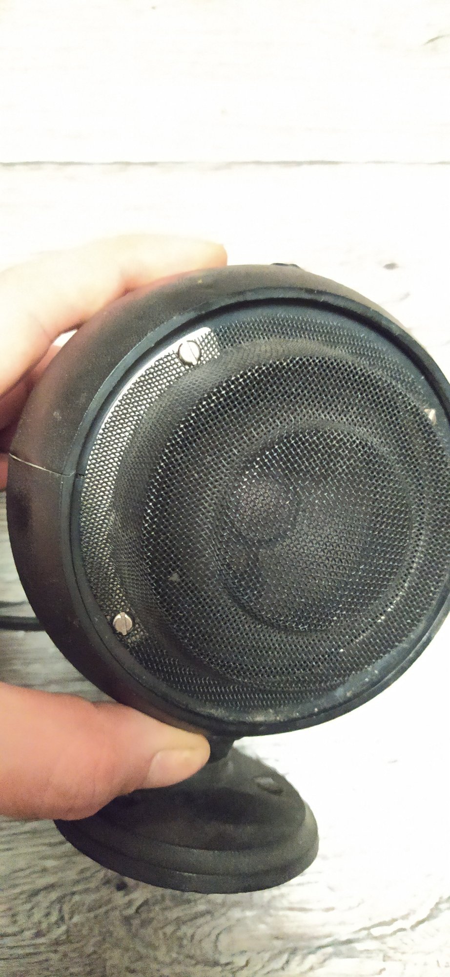

Это самое сложное. Вообще без понятия, сколько но может стоить.
Артём искал себе сферы,наши видели на авито около 5 в идеале(убитые от 2000-2500 и то на любителя и из за редкости).Но они крупнее намного,эти очень маленькие.Как автомобильные.
Так что думаю ценность ,если динамики починить и использовать в другой системе,а это опять вложения и неизвестно в каком масштабе и что там *починили*.Сами шарики мелкие,если только что то небольшое туда ставить,чтобы хоть как то заработало.

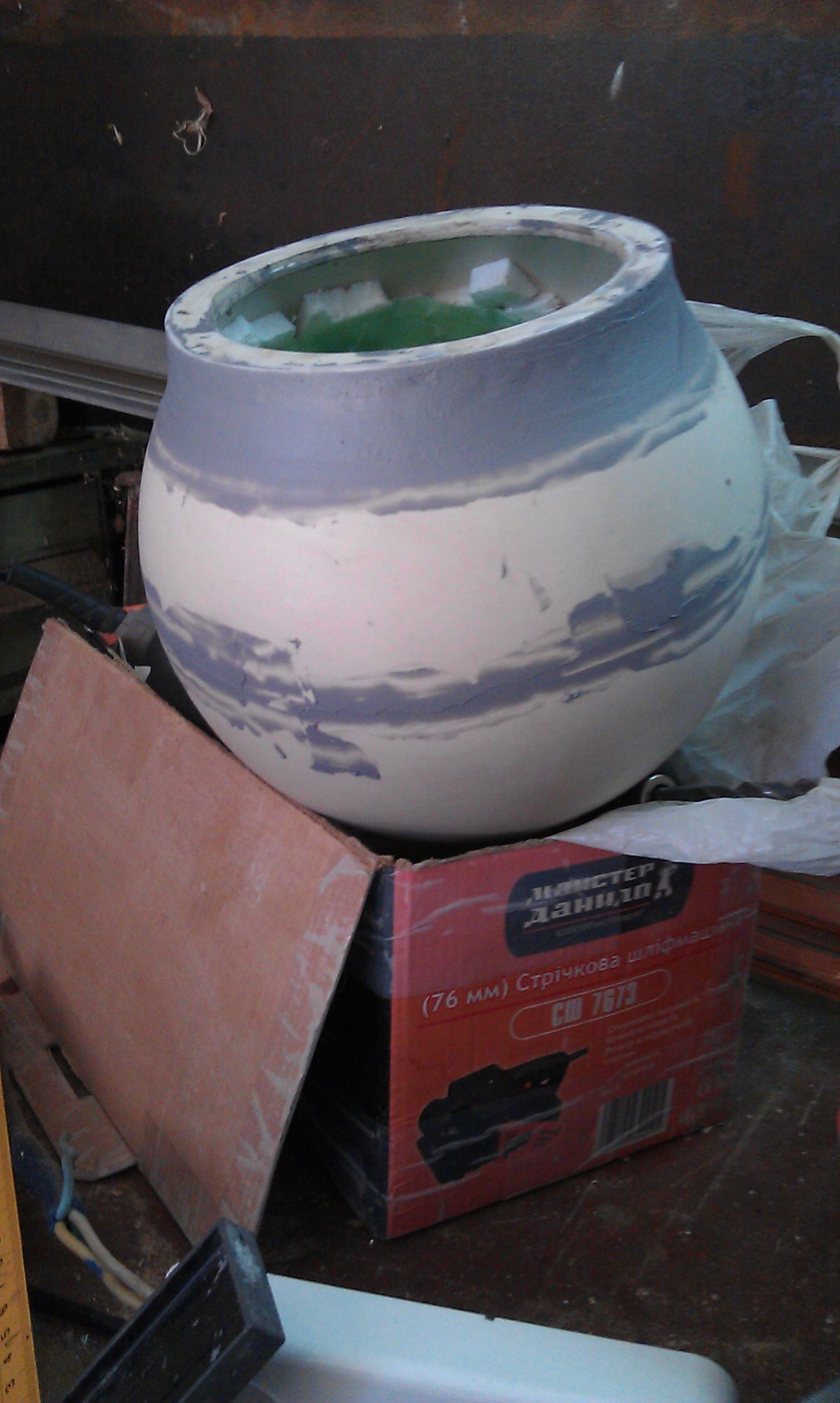

в чем ценность то ? в том что круглые ?))) делал на заказ сферы под наши 10 гдш.
купил 2 пляжных мяча цветастых и начал их планомерно обклеивать газетами обмазанными эпоксидкой , как толщина папье-маше достигла 1 см вырезал отверстия , вытянул из нутря мячик порваный и примерив динамик с обрезанными ушами-кремплениями , положив ваты и выведя наружу провода продолжил обклеивать уже заходя на кромку корзины (диффузор с подвесом закрыт для безопасности куском картона ).В итоге монолитный динамик в сфере .потом просверлил отверстие под фазик снизу около ноги которая прекрасно делается из деревянной держалки для рулона бумажных полотенец .
обработка шкуркой и покраска , вуаля ...дезигн всех времен и народов , да еще и играющий .
найду фото -покажу .

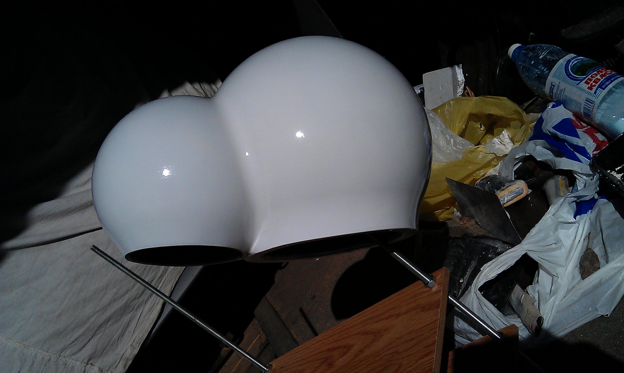

покупается глобус и в нем режется отверстие под нужный динамик , корпус и крепление готовы .
гриль в легкую делается при наличии хотя бы одной руки из проволочного сита из нержавейки как на фото .
потом задуть краской и колонка готова . причем по обьему больше и по внешнему виду в разы красивей будет.
глобус разборный , тоесть динамик крепится красиво изнутри , как и его гриль сетка.
при наличии рук глобусы превратятся в то что на втором фото

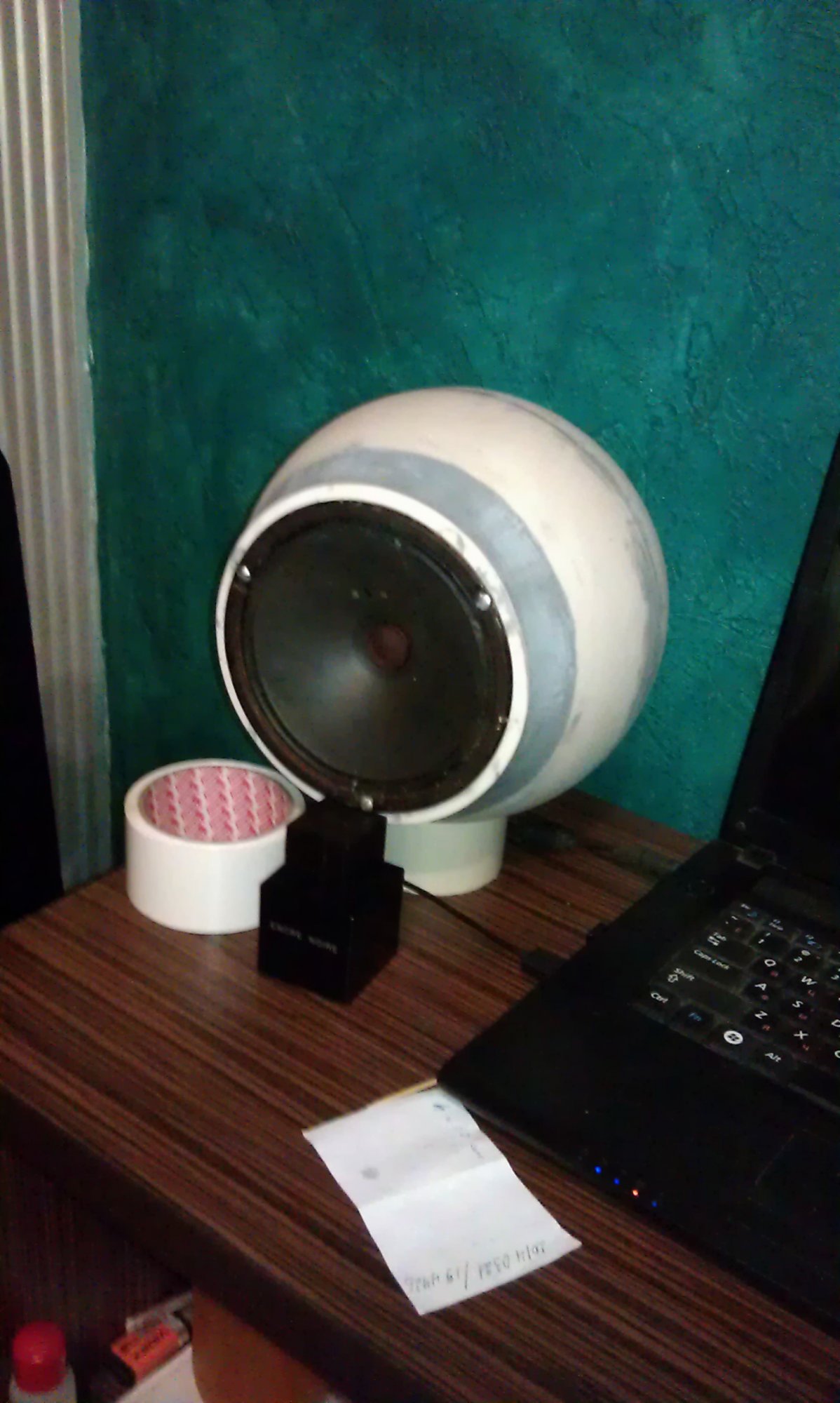

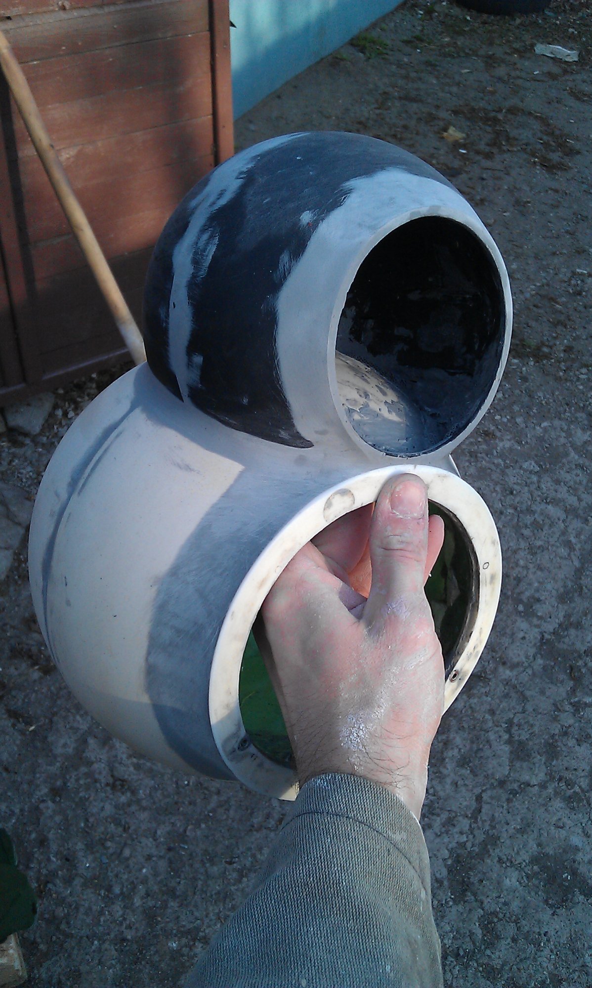

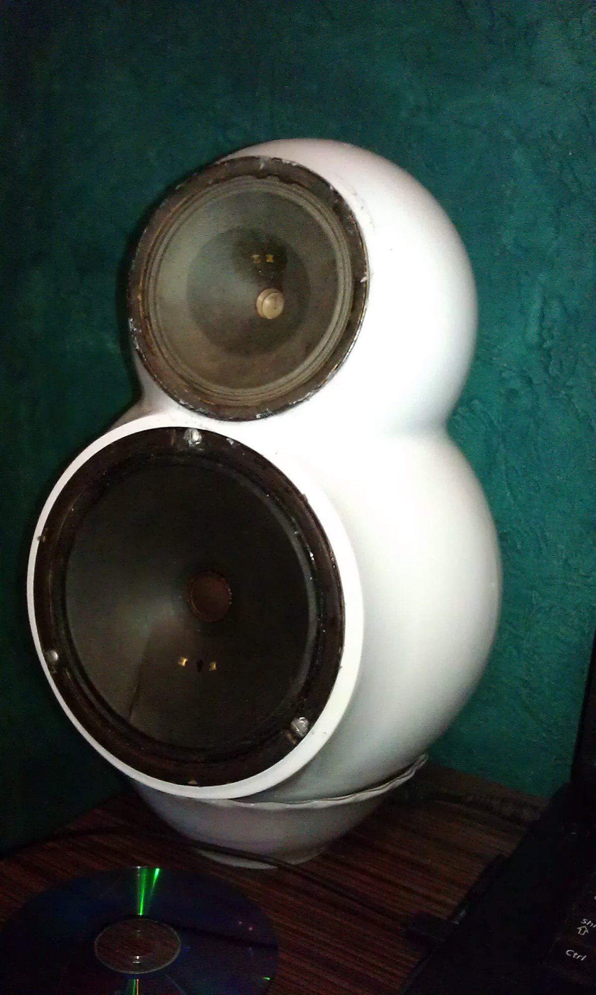

Мои из глобусов. Первый блин, сейчас бы вышли лучше. Да и подходят ли динамики для этого оформления я тогда не думал.
    255.2 KB · Просмотры: 203
    262.6 KB · Просмотры: 187
    399.9 KB · Просмотры: 191
    221.2 KB · Просмотры: 200
    278 KB · Просмотры: 192
