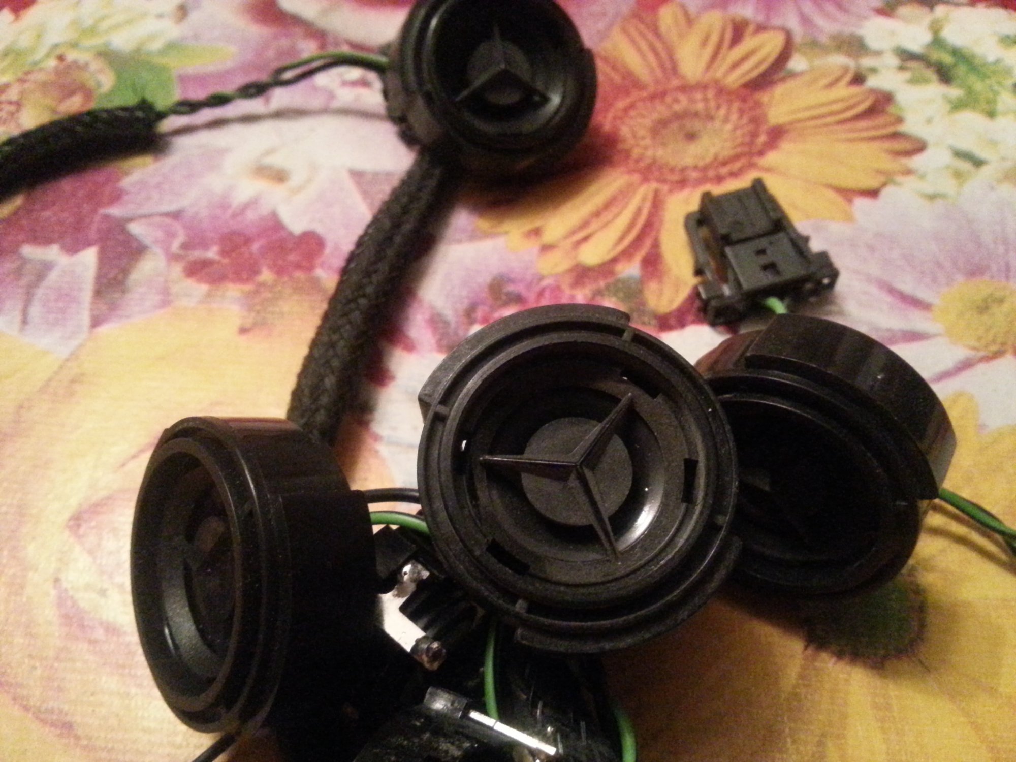

Здравствуйте всем, можно я тут спрошу?) встретил в объявлениях эти колонки, подскажите что за фирма? Ну и если есть по делитесь информацией о них. Спасибо за помощь)

Пример - когда "цыканья" 10ГИ было мало)
Я бы ещё на заднюю панель посмотрел - нет ли там переключателя "Форсаж!"

Пищалки кто-то сам за колхозил?)

НЧ тоже с блестящим подвесом значит на резине, переклеены или замена на др. А что еще с фильтрами?...
Да,наверное спалили 10ГИ,их легко сжечь,особенно накрученными частотами или некачественным усилком.А стоят они нормальные ,около 2000р за штуку.
Пищалки воткнули штатные от Мерседеса.Ну они там ,как правило неплохого качества.У меня например в Смарте аудиосистема полностью от Grundig.

В правую пищалку 10ГИ, похоже. стреляли из воздушки
Не)Это неровности ленты излучателя так отсвечивают) У новеньких поглаже,со временем начинает волнить,у убитых подгоревшие с изменённым цветом и сморщенные сильно.
