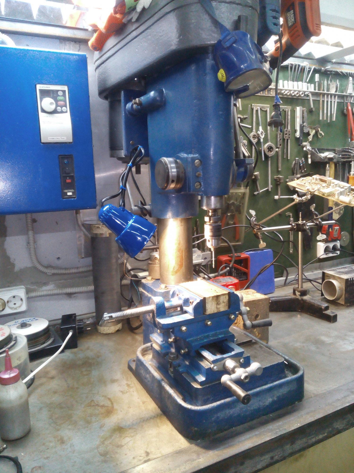

На днях получил из Китая разметочный стол на сверлильный станок,позволяющий работать как на фрезерном станке,с материалами типа цветмет,пластики,дерево.

А нагрузки на шпиндель не великоваты будут?

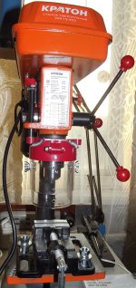

Станочек Кратон отработал уже год интенсивного использования,брал по отзывам в инете.Работает бесшумно,без люфтов,хорошо смазан Китайцами,выдерживает большие нагрузки(в пределах разумного)у меня претензий по надёжности нет,корпусные детали чугуное литьё.Координатный столик взял по рекомендации мастерастоляра Михаила,на которого подписан в Дзене.

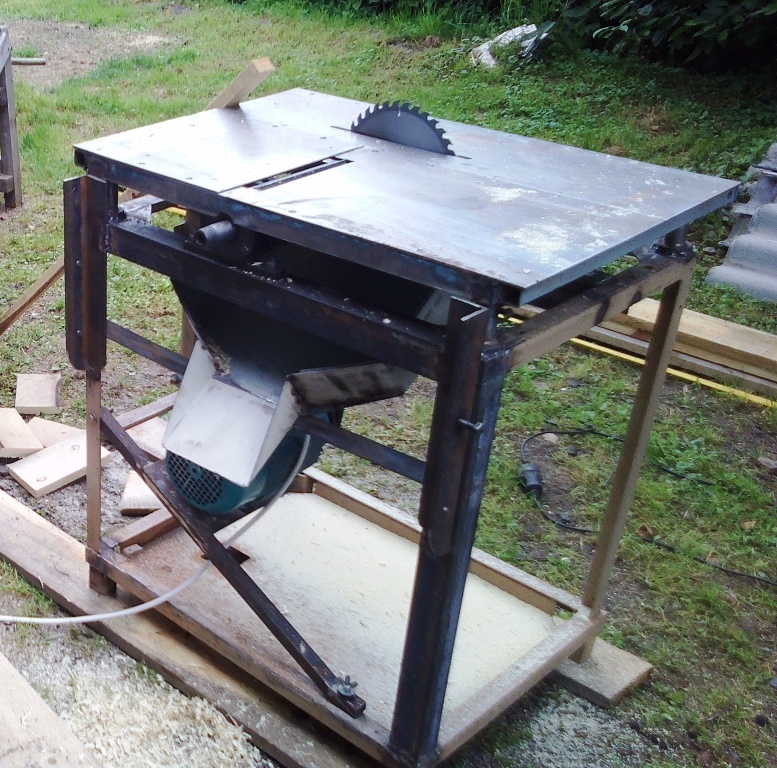

Летом делал себе циркулярку.. (сварщик пока я так себе...интенсивного пиления не выдержала, придется переваривать, хотя некоторые швы вышли приличными...запитывал от частотника)
А так инструмента...много в общем. Всегда нравилось иметь свое.
Брату в подарок летом же делал сверлилку, из руин..последнее фото - уже у него в гараже, на месте стоит :):

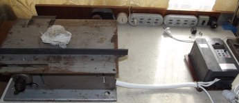

PS Есть у меня желание фрезерный небольшой по металлу сделать, но координатный столик для этого слабоват показался, притащил суппорт с токарного крупного и малую продольную с токарника поменьше..может что и получится, пока в раздумьях..

У координатного столика корпус из алюминиевого сплава,ходовые винты стальные,для работы со сталью он вряд-ли пойдёт.Подробный тест его есть на Ютубе от мастера Михаила Хартвуда.
Да, я так же подумал...поэтому и решил, чтобы чугуний..ласточкин хвост..вес суппорта только килограмм тридцать

Показываю результат работы с координатным столиком на сверлильном станке - я удовлетворён.
Мне жалко так использовать сверлилку- на такие подвиги подшипники у нее не рассчитаны.
Как по-мне, подшипники вещь недорогая и расходная. Ну убьётся он за год, 2 подшипника по 300 рублей не так накладно как отдельно станок покупать.
Если резать не сталь и на малых подачах, то всё не так страшно. Можно подумать в фрезерной"головке" не тот же механизм — вал и 2 подшипника.
Тот же. Только поперечные нагрузки в разы больше :) Соответственно и конструктив несколько другой:
Сверлилке кирдык будет. Не Вы первый и не Вы последний пытаетесь её приспособить. Тонкие пластинки можно будет сверлить, глубже - бык помочился.
