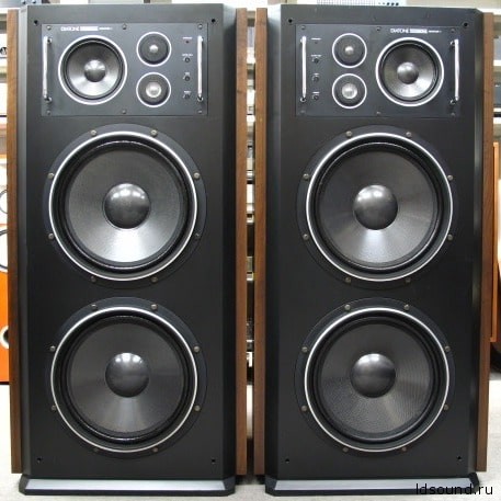

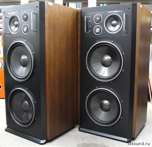

Япония, 1979 год. Diatone 4S-4002P Monitor-1
Технические характеристики:
4-х полосная АС с пассивным излучателем
Диапазон воспроизводимых частот: 20 – 35000 Гц
Чувствительность: 93 дБ/Вт/м
Сопротивление: 8 Ом
Используемые динамики:
НЧ: 400 мм (конусный)
ПИ: 400 мм, пассивный излучатель (конусный)
СЧ: 180 мм (конусный)
ВЧ: 50 мм (конусный)
ВЧ: 23 мм (купольный)
Коэффициент гармонических искажений: 0,3%
Частота раздела фильтра: 400 Гц, 2000 Гц и 7000 Гц
Номинальная мощность: 60 Вт
Максимальная мощность: 300 Вт
Внешние размеры (ВхШхГ): 1336х662х578 мм
Вес одной АС: 135 кг
Описание:

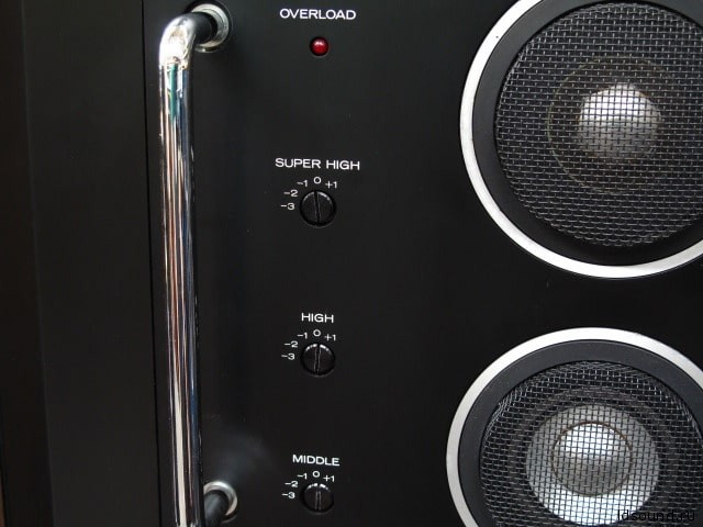

АС, разработанная в 1977 году, как монитор для записей. Диффузор в НЧ, СЧ и ПИ сотовый, обладает высокой прочностью на изгиб и малыми искажениями. Специальный сплава магнита так же уменьшает искажения. В звуковых катушках каждого громкоговорителя используется новый термостойкий клей. В схеме применена защита головок.
Корпус выполнен из ДСП, задняя стенка съемная. Внешне фанерован ценными породами дерева. Лицевая панель закрывается грилем. В верхней части, на единой плите находятся СЧ, ВЧ и суперВЧ динамики, так же здесь расположены регуляторы по их уровню. Ниже установлен НЧ динамик, а под ним пассивный излучатель.
