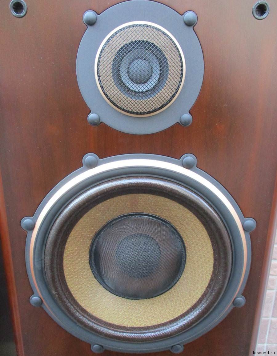

Описание:
Корпус выполнен из ДСП высокой плотности, внешне покрыт шпоном канадского клена с скругленными верхними боковыми углами. Динамики расположены по центру вдоль вертикальной оси. Лицевая панель закрывается съемными грилями. На задней стенке, которая является съемной, внизу расположены бирка с названием АС и основными ее характеристиками, а ниже – клеммы. НЧ динамик имеет диффузор из сотового алюминия, внешне покрыт арамидными волокнами. Слои склеенные полиэфирной смолой. Арамидные волокна имеют отличные характеристики прочности при низкой плотности, а также обладают отличными демпфирующими характеристиками вибрации. ВЧ динамик конусного типа диаметром 50 мм.

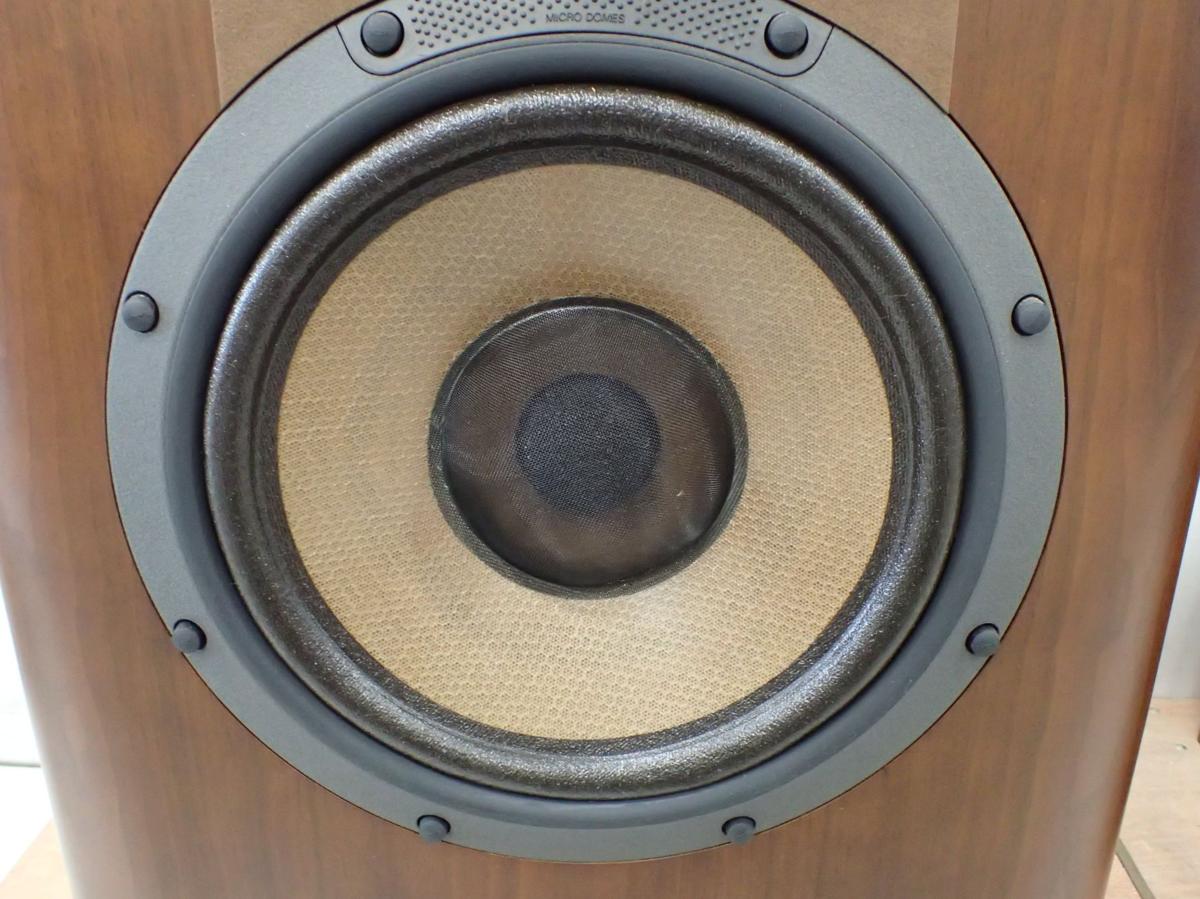

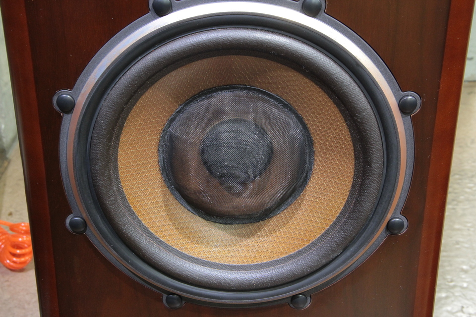

Здесь НЧ случайно не коаксиальной конструкции?

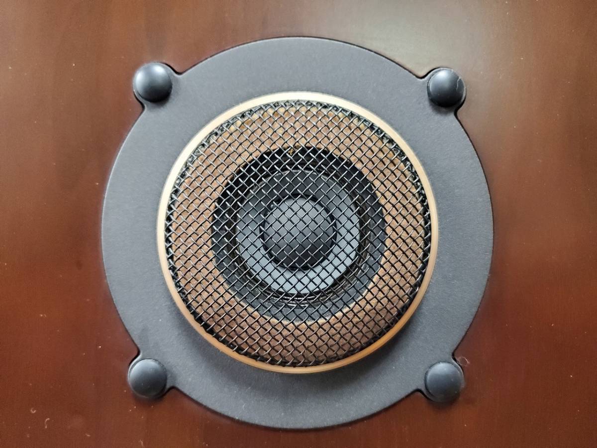

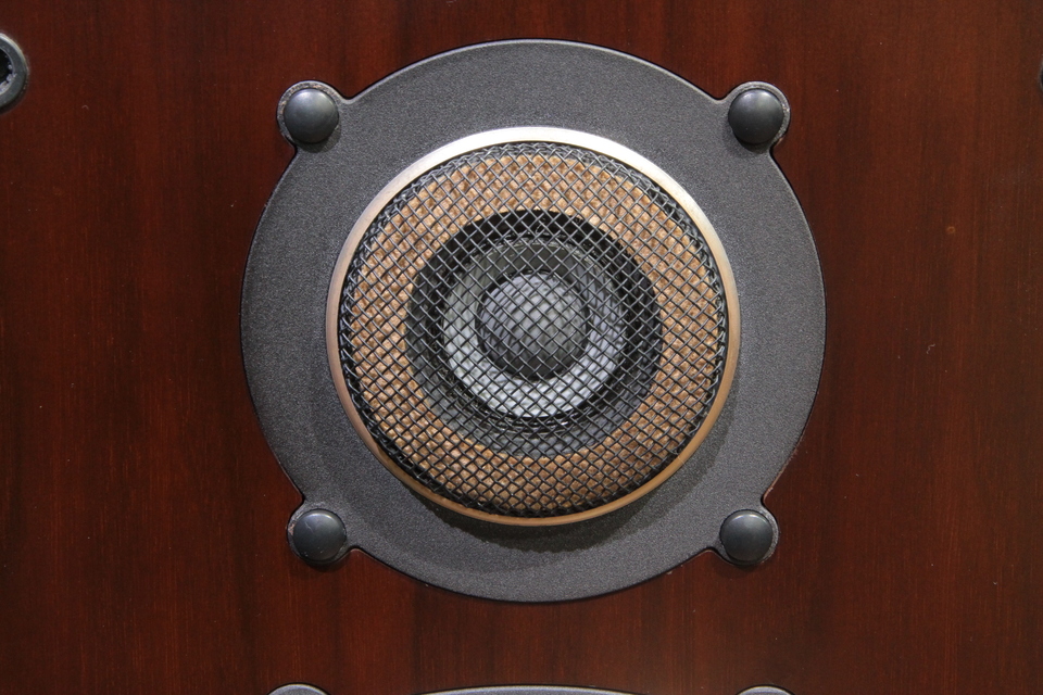

Пищалка полукупольная. Про эти НЧ читал, только не вспомню где. Внутри какой-то жёсткий колпак (однако не такого ли материала, что и колпак ВЧ) по типу каркас катушки/диффузор/колпак. Колпак так сделан, чтобы лучше согласовать НЧ с ВЧ. Наружный колпак декоративно-демпфирующий внутренний. 100% уверять не стану, что это именно так. Но глядя на фото, вспомнилось именно это. smile_15

ВЧ да, поправлю. Я бы сказал, что внешне она конусная, диффузор просматривается.
