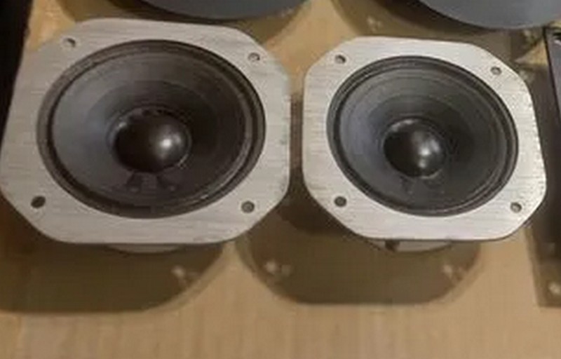

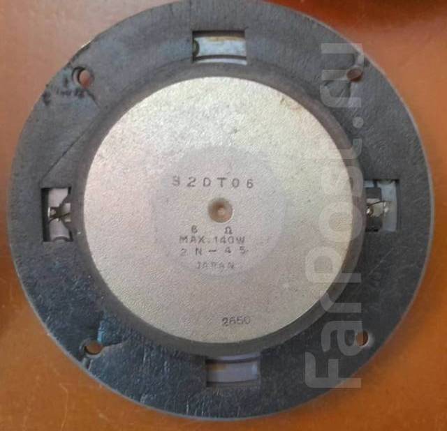

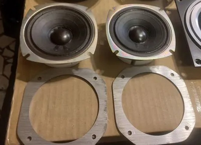

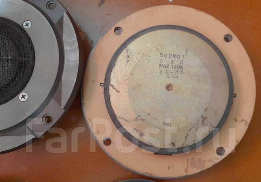

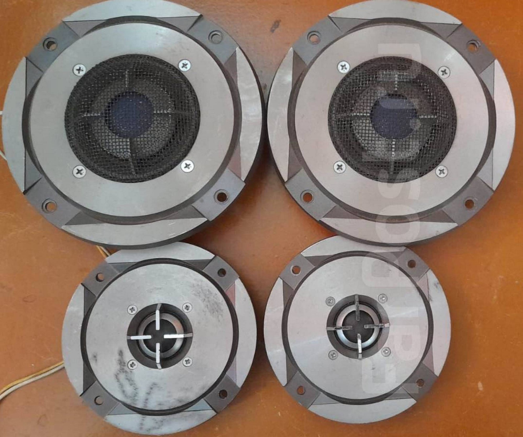

Так как на этих динамиках всё же намереваюсь сделать акустику, тем более, что пищалки к ним имеются: https://ldsound.club/threads/vch-golovki-remont-apgrejd-konstruktiv-ms-jvc-diatone-yamaha.1952/ по ссылке про них где-то. Потихоньку искал для этих 12" СЧ динамики. Нашёл в паре СЧ/ВЧ,
правда без обозначения. Было под вопросом Онкио или Диатон.

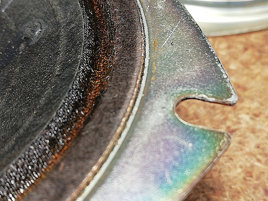

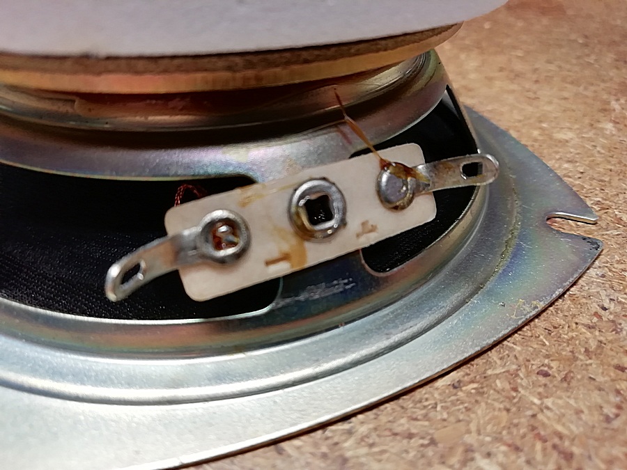

Не суть. СЧ купольные на титане по технологии "DUD" (вероятно всё же диатоновские), ВЧ тоже должны были быть такими (внешний вид фланцев и стилистика маркировки одинаковая), однако выявились сорваные шлицы крепёжных винтов фланцев и тканевая подвижка у пищалок. Со скидкой не получилось.

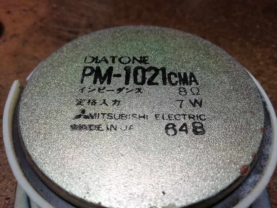

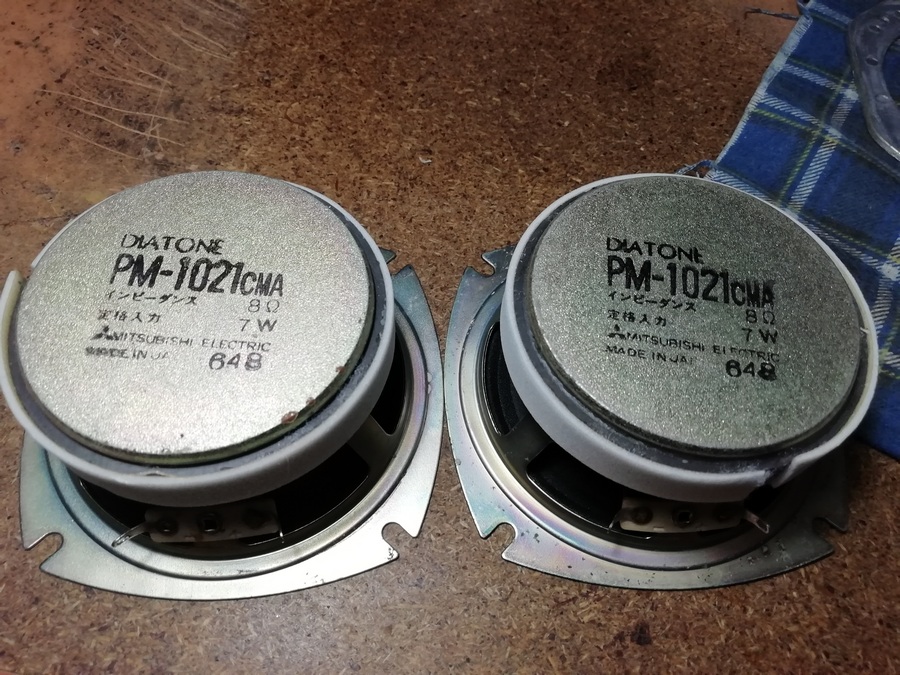

И тут как специально появляются в продаже 4" СЧ динамики "Diatone PM-1021CMA" от акустики "Diatone DS-28B". Причём по разделу НЧ/СЧ именно 800 Герц как и у акустики на этих НЧ. Т.е. у "Diatone SS-630". У СЧ верхняя часть диапазона по разделу 5000 Герц, но меня это мало волнует.
После недолгих трали-вали, динамики были куплены и уже едут ко мне. Приедут, будет фото.

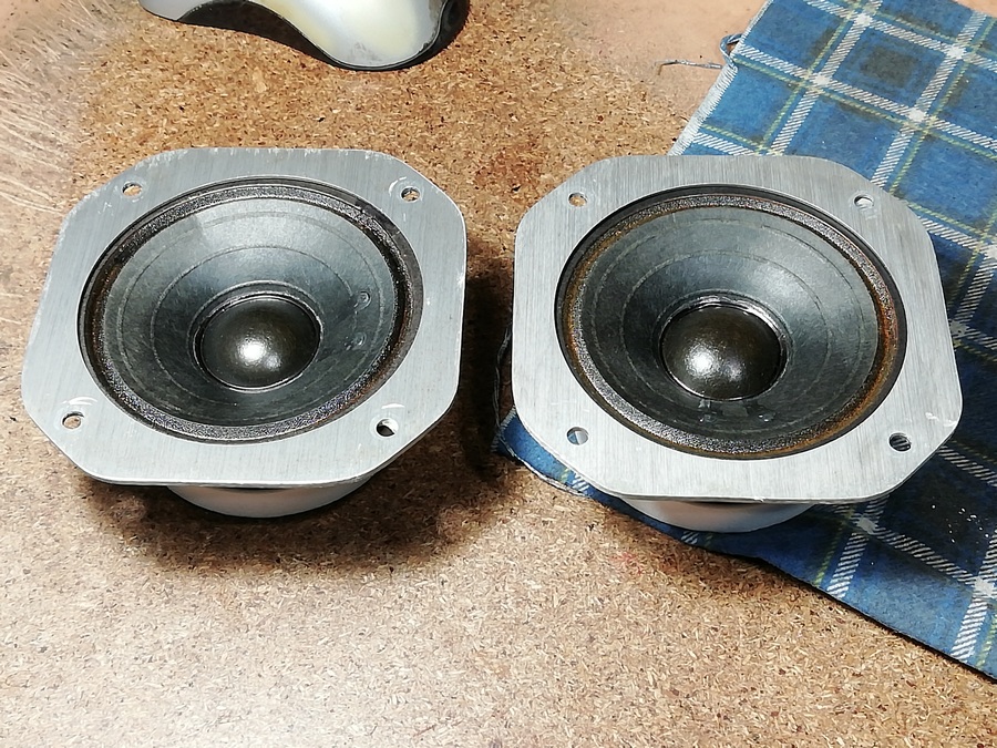

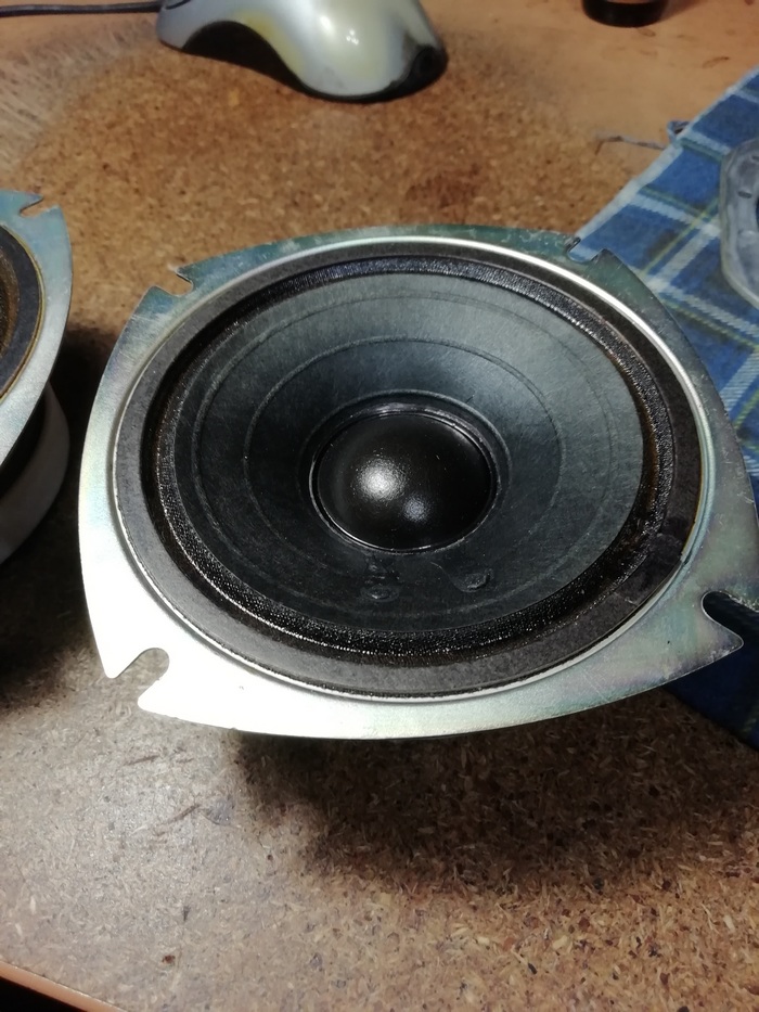

Чё-то они мне достаточно тяжёлыми показались

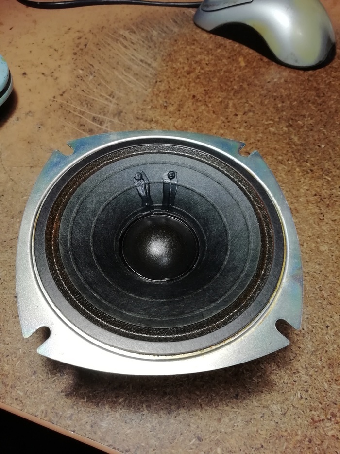

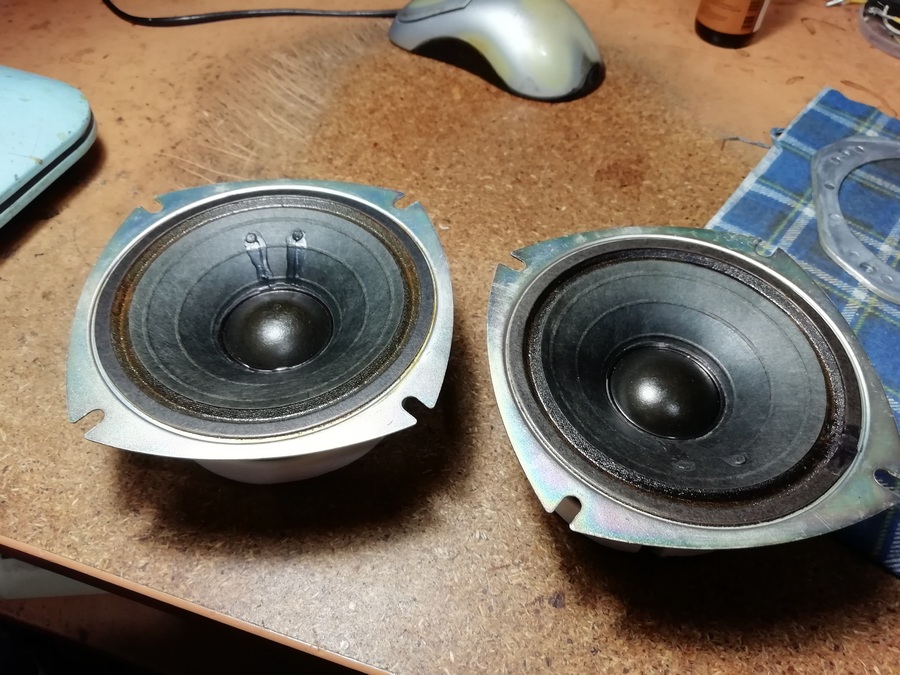

Очень хорошее состояние

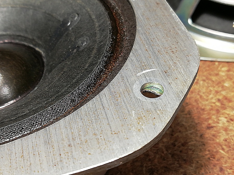

IMG_20251120_193456.jpg IMG_20251120_193642.jpg IMG_20251120_193626.jpg IMG_20251120_193638.jpg IMG_20251120_193659.jpg

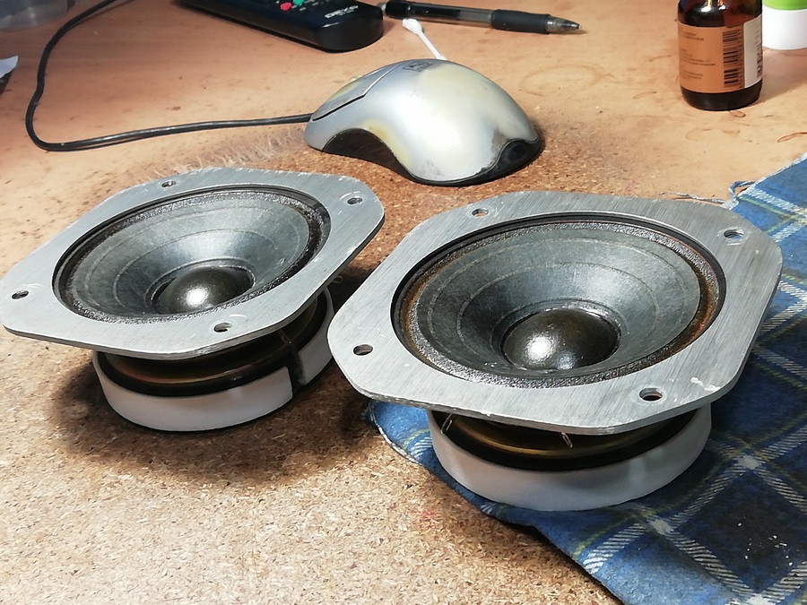

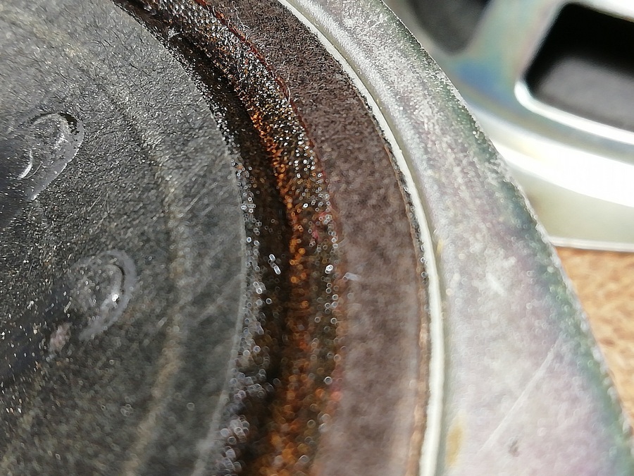

Правда на одном есть чуть заметная вмятинка, не видная для блуждающего взгляда. Близко к тканевом подвесу V-образного профиля.
И как водится у Диатонов, пропитка подвеса жестковата. Но не факт, что она такой не должна быть.

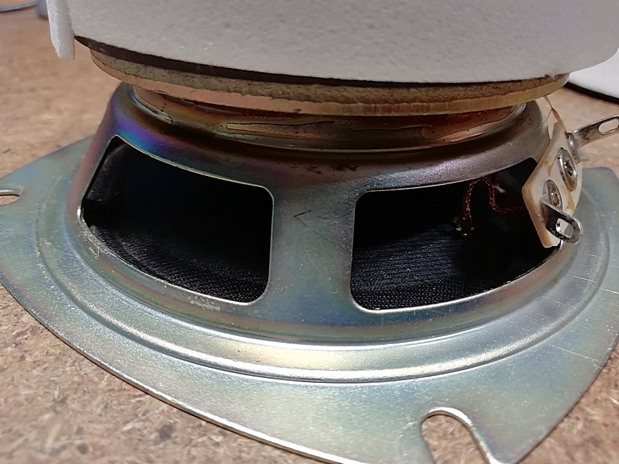

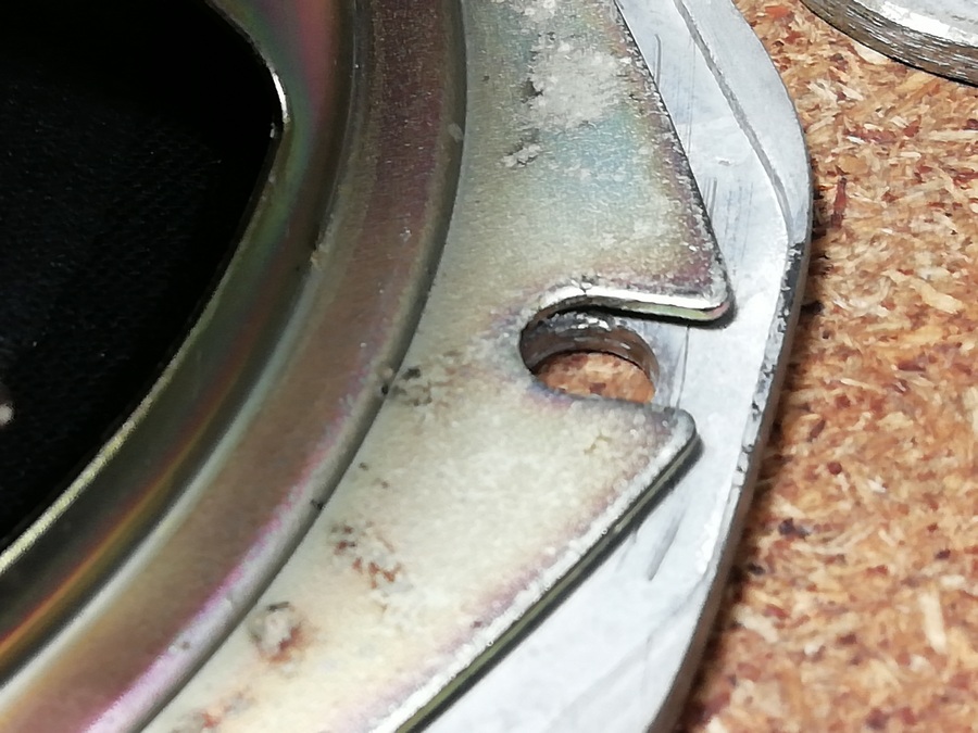

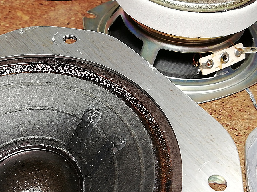

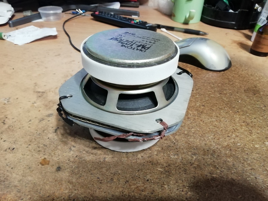

Корзина динамиков штампованная и такая, я бы сказал, толстенькая

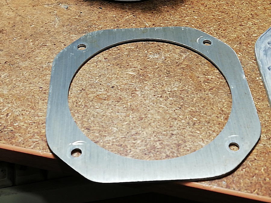

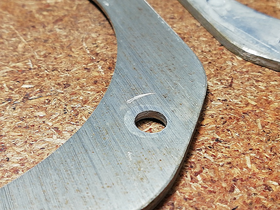

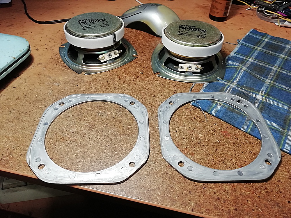

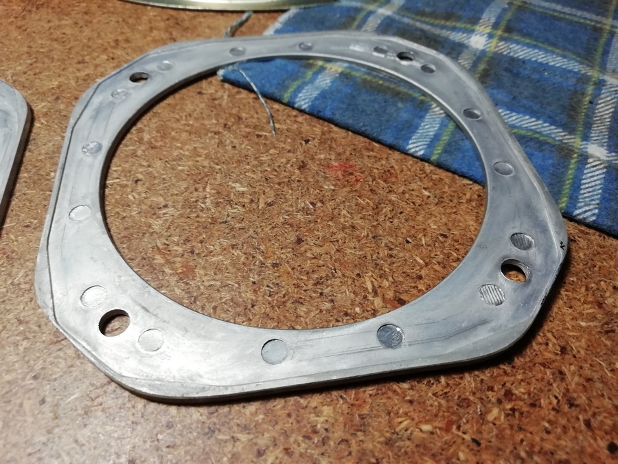

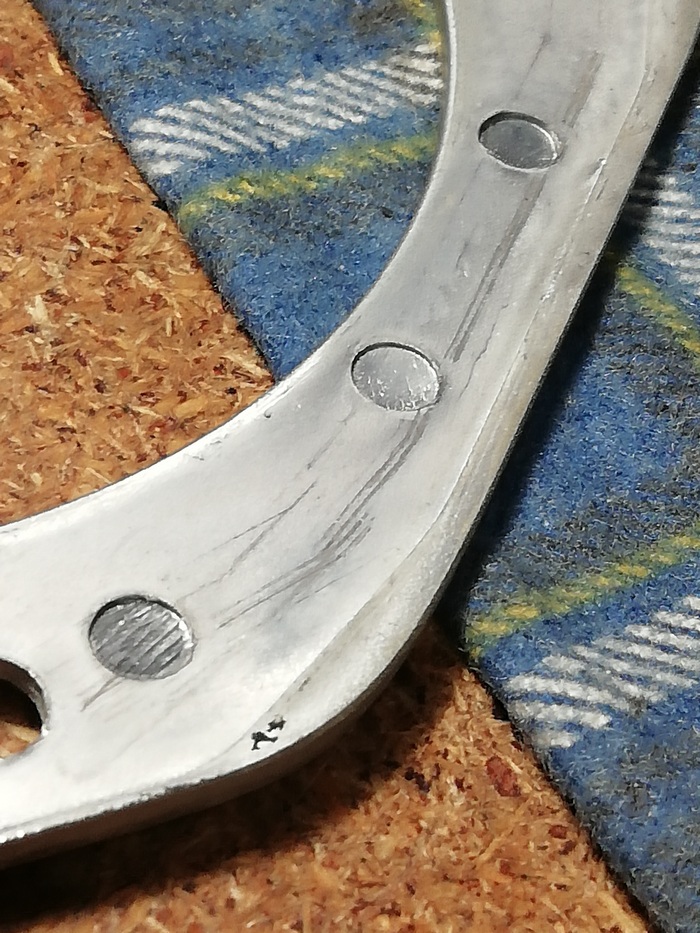

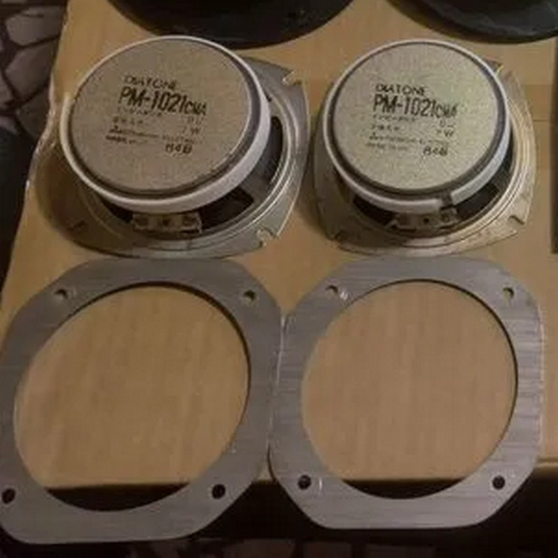

Декоративная накладка алюминиевая с профильным углублением под корзину динамика с тыльной стороны

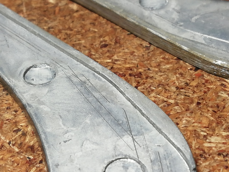

IMG_20251120_193813.jpg IMG_20251120_193807.jpg IMG_20251120_193828.jpg IMG_20251120_193838.jpg IMG_20251120_193848.jpg
С лицевой накладка имеет ровные риски, которые можно расположить как вертикально, так и горизонтально

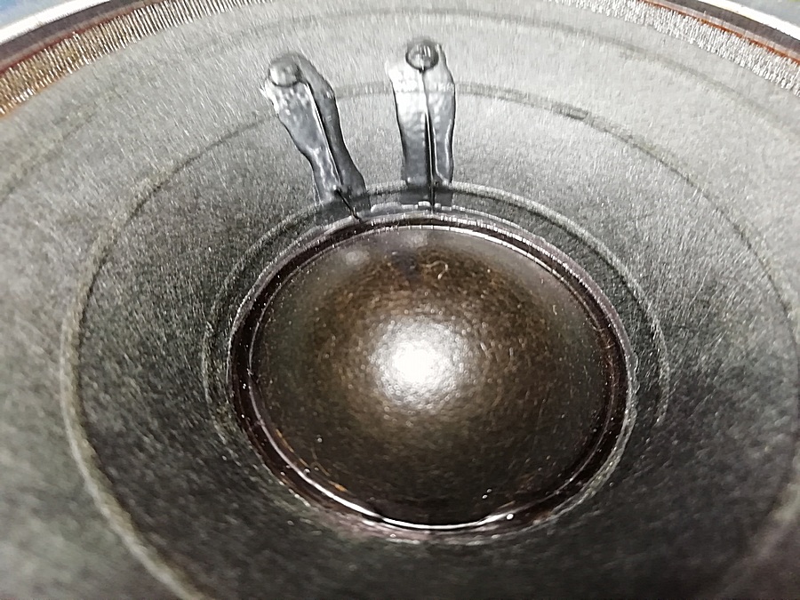

IMG_20251120_193907.jpg IMG_20251120_193911.jpg IMG_20251120_193935.jpg IMG_20251120_193939.jpg IMG_20251120_193956.jpg IMG_20251120_194007.jpg
Катушка, думается мне, имеет одно-дюймовый диаметр и бумажный каркас. Чем намотана, не знаю. Да и не столь это важно.

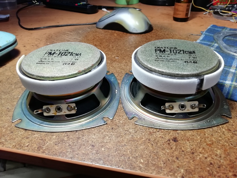

Отклик динамиков на тычок батарейкой густой и смачный. Тёмный. Имеется и щелчок с цикадным оттенком. Короткий и не стеклянно-звонкий как бывает у некоторых динамиков. Динамики сами в себе. И уверен, они даже в не очень герметичном "оформлении", ни как себя проявлять послезвучием не будут. Но, время покажет.
ЦШ имеет небольшой диаметр, высокая и не жёсткая
Основной вес приходится на МС. Её размеры не снимал.
IMG_20251120_193736.jpg IMG_20251120_193752.jpg IMG_20251120_193755.jpg IMG_20251120_193741.jpg

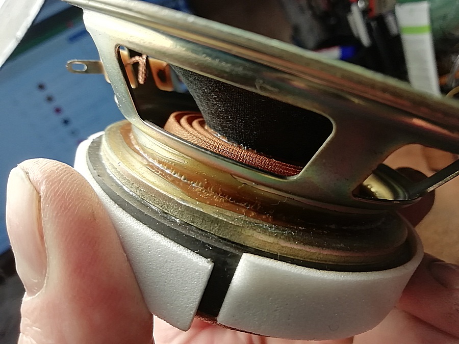

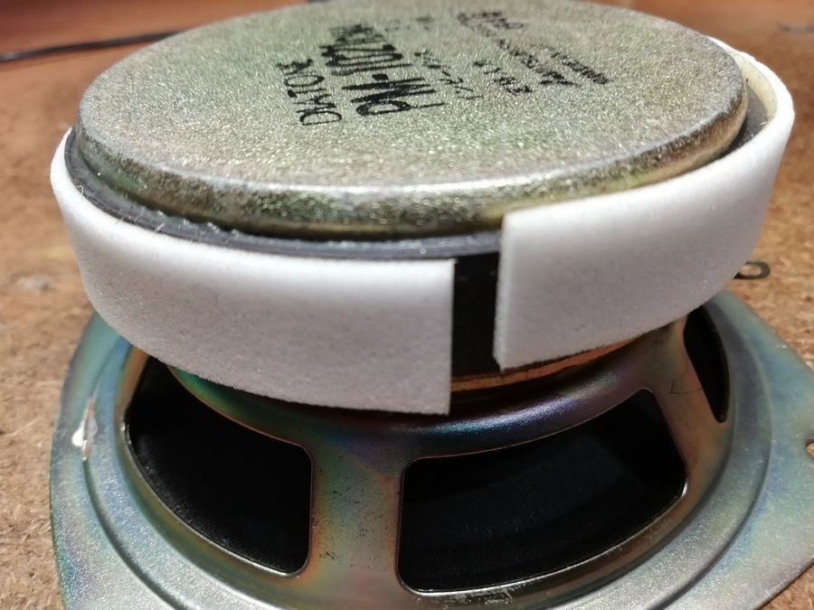

Полоска эластичного материала по наружному диаметру магнита, скорей всего приклеена производителем. Такой "фокус" вижу впервые.
В общем и целом, я доволен покупкой как удав. Свою нишу между 12" НЧ и 1" ВЧ тоже диатоновских, эти СЧ займут достойно. Своим диапазоном они вписываются просто на ура.

Измеритель иммитьанса на частотах 1000 / 100 герц показал у динамика
R=7.68 Ohm, L=88 uH, Q=0.072 / R=6.89 Ohm, L=2.71 mH, Q=0.242 Re=6.7 Ohm.
У другого
R=7.45 Ohm, L=78 uH, Q=0.066 / R=6.73 Ohm, L=2.37 mH, Q=0.220 Re=6.6 Ohm.

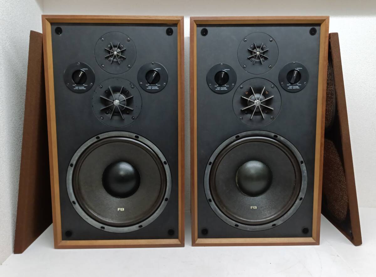

Есть желание использовать корпуса от "Peerless 1120". Есть такие и уже подготовлены для 12" НЧ. Предполагалось установить "Tonsil GDN 30/80/2". Но и эти Диатоны пойдут туда как за здрасьте. Всё же 62...64 литра чистого внутреннего ЗЯ. Уже врезан щелевой ФИ.

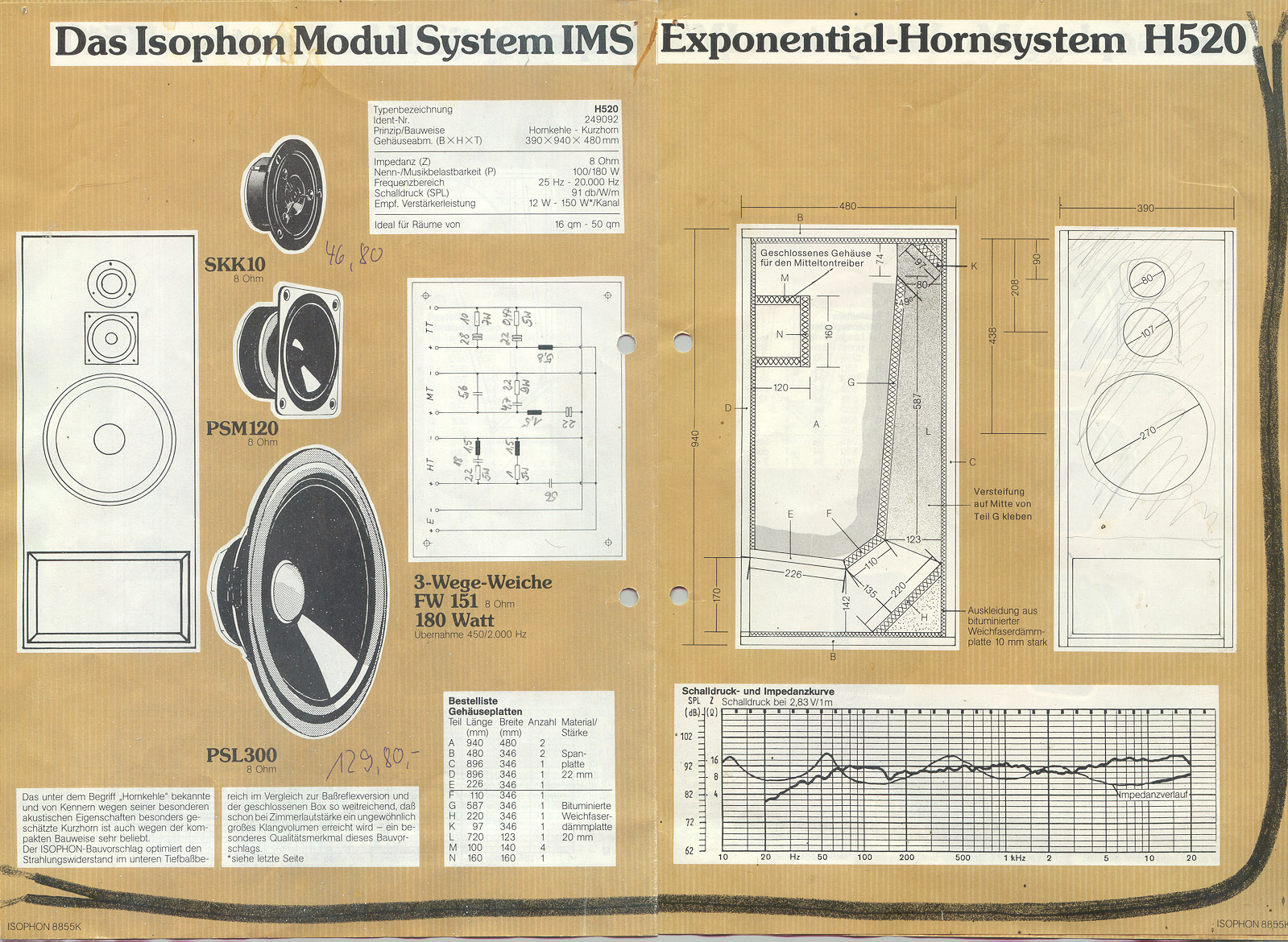

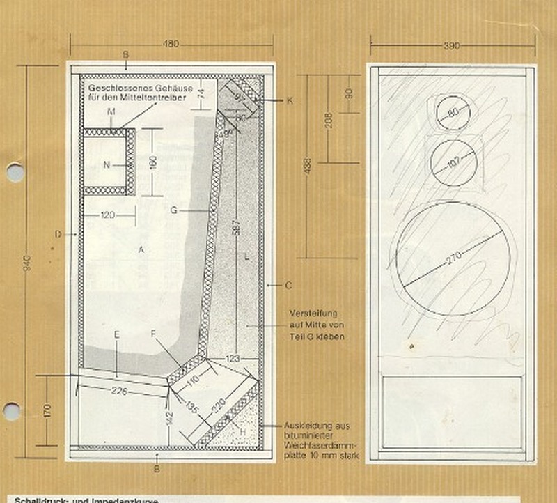

И наконец вот эти
Внутренний у них без учета перегородок на выхлоп равен138,6 литров. Если убрать из объёма, объём конусной трубы-рупора-Т.Л-лабиринта (41 литр) и плюс 4,1 литра на стенки её образующие, и 3,0 литра на оформление СЧ, то вполне себе остаётся 85...87 литров! Ну разве не прекрасно?!
Когда у меня возникли мЕчты по поводу этой корпусени, искал данные динамиков оригинальных для этой АС. Чё-то нашлось и они очень близко совпадали с указанными чуть выше Тонсилами.
В общем и целом исполнитель данных корпусов за не очень дорого есть и он готов. Диатоны могу свозить на замеры. Могу и сам в них чего-то посмотреть в плане эквивалентного объёма, резонансной частоты и добротности. Когда-то делал подобное.

Насчёт показанного выше корпуса с "рупором". Товарищ посчитал, а я прослезился и забрал у него корпуса от "Tesla V6804".
Когда-то я ему их отдал. Всё же как не крути а внутренний объём при внешних В х Ш х Г = 675 х 498 х 340 мм в районе чуть за 80 литров. Для 15" которых у него есть самое то. Но он ума им так и не дал. Хотя дерматин с них ободрал. Собирался порубить их на дрова...
Мне же остаётся присовокупить к этим корпусам морду с отверстиями под три динамика. ЗЯ это в данном случае хорошо. И ориентируясь на работу НЧ подсократить объём АС. Морда широкая. Что-то да получится.
Тем более что родной корпус для этого динамика: "Diatone SS-630" по наружным 750 х 329 х 270 - по объёму раза в полтора меньше. Есть куда двигаться.

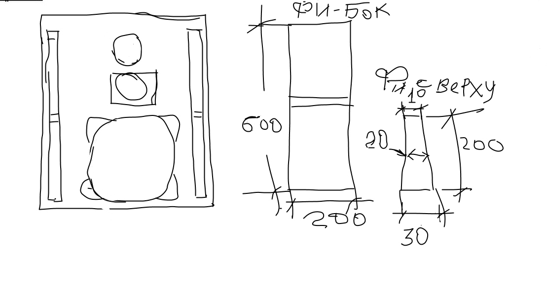

Так как корпуса по приблизительным подсчётам имеют внутренний объём в районе 77 литров, то если с боков зафигачить красиво пару щелей с определёнными размерами, то 40 Герц резонанса оформления можно получить вполне.
Вторая "щель" имитационная.
Все размеры конечно несколько условны. Надо утвердится в данном решении и вперде.... Уже с более точными расчётами.

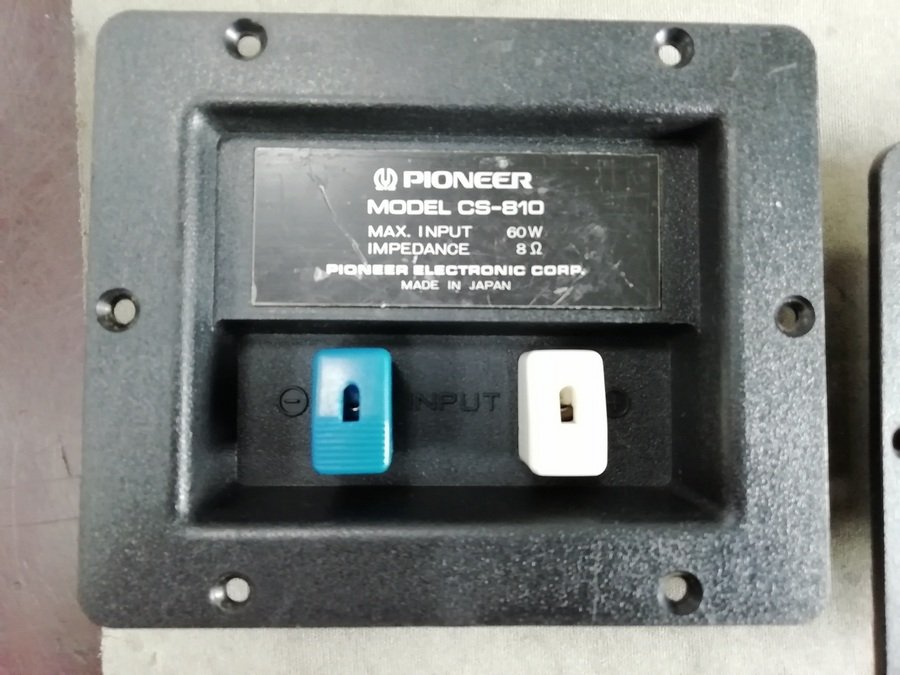

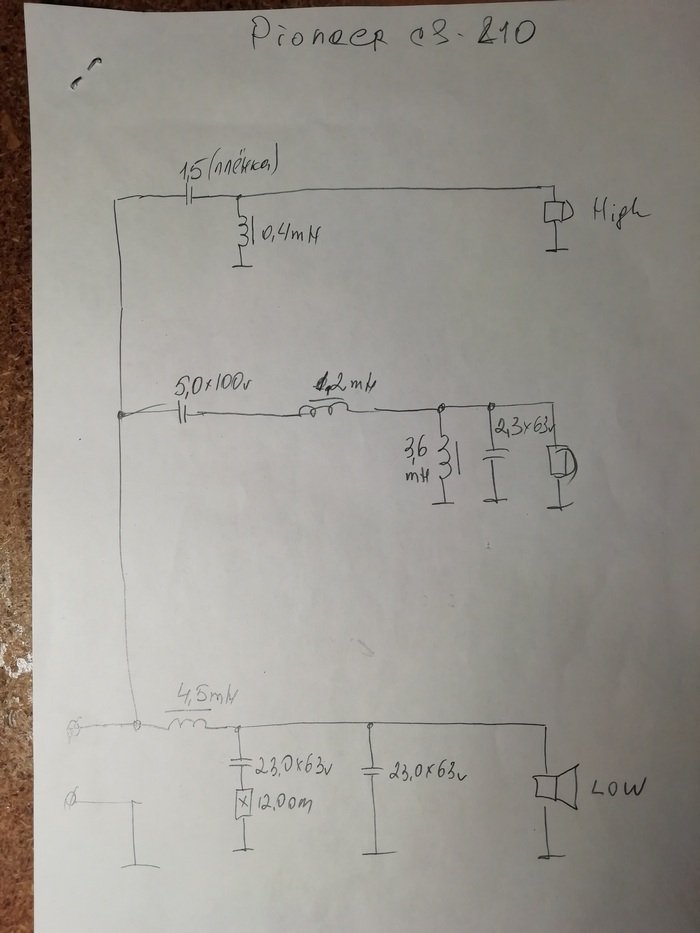

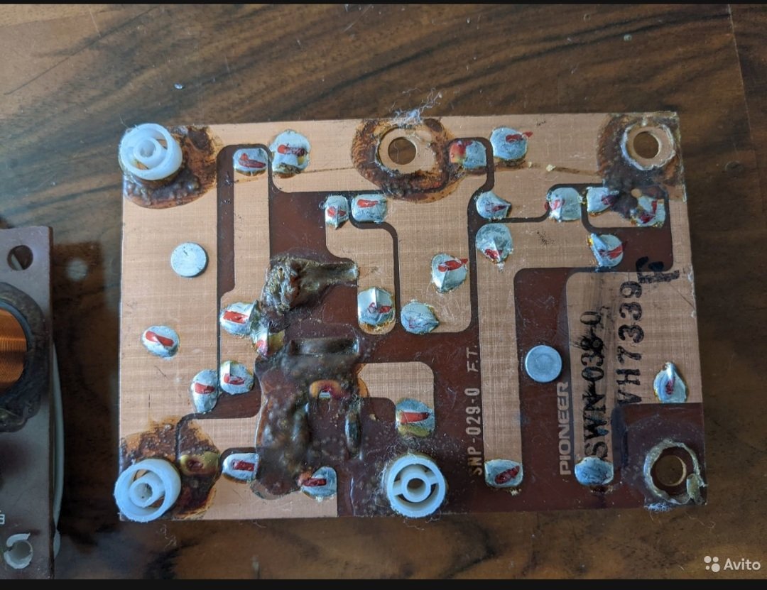

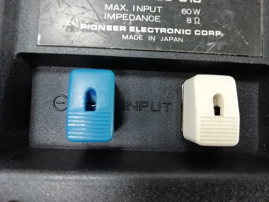

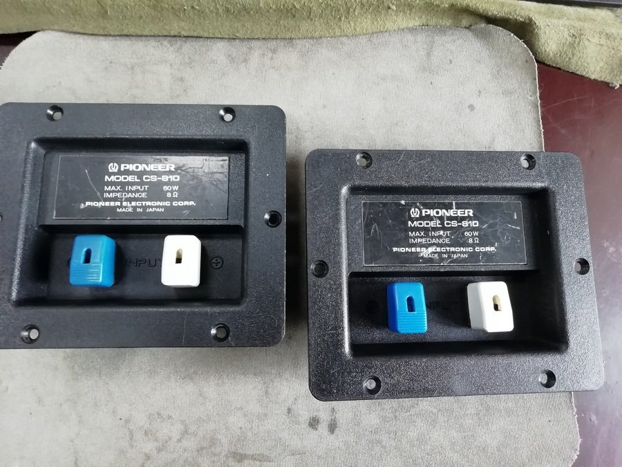

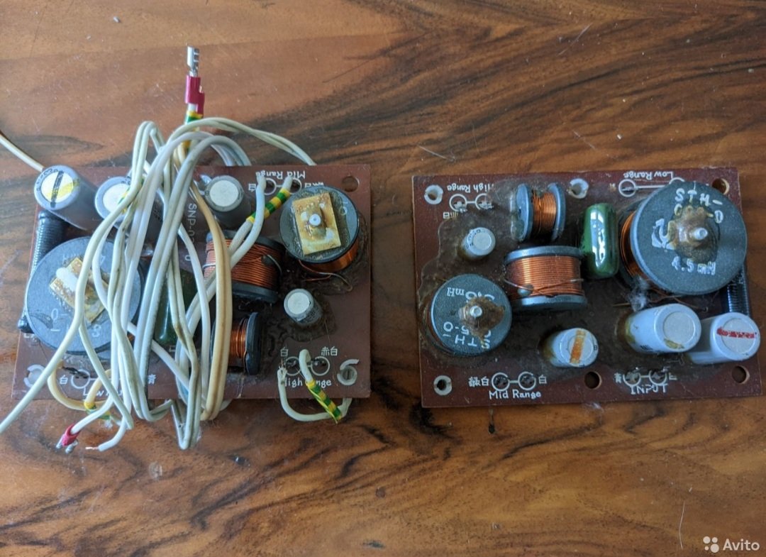

Раздумывая о фильтре для динамиков данной (будущей АС) начинаю приходить к тому, чтобы использовать разделительный фильтр от акустики: "Pioneer CS-810".
Фильтр,
IMG_20220803_213637.jpg Screenshot_20220727-232955.jpg Screenshot_20220727-233007.jpg
Вместе с терминалами
У меня имеется.
Элементы фильтра проверены. Его частоты раздела при восьми омах нагрузки каждой из полос: 760 Гц, 5,6 кГц
У "Diatone SS-630" Из него у меня НЧ динамики - частота раздела 800 Герц.
У "Diatone DS-28B" Из него у меня СЧ динамики - частот раздела снизу тоже 800 Герц. Если ничего в пионеровском фильтре не трогать (убрать "Цобеля", то НЧ/СЧ по разделу вполне себе схавают эту частоту. Есть только один нюанс.
СЧ у Пионеров купольный и входной конденсатор данного раздела маловат будет для данного конусного СЧ от Диатонов. Добавить неполярный на 10,0 мФ входному в параллель и пробовать.
Больше ничего в этой части фильтра пока не трогать. Посмотреть на поведение СЧ. С нижней частью думаю всё будет хорошо. Как сложится с верхней частью его диапазона... После посмотрю.
Его в родной акустике ограничивают на 5000 Герцах.
С ВЧ всё проще. Добавить чутка к входному конденсатору пару мФ и погонять акустику. Так как эти пищалки (от Диатонов) после восстановления некоторое время были работе, То им вполне доступен диапазон от 3000 Герц. Думаю, что с СЧ согласую без особых напрягов.
