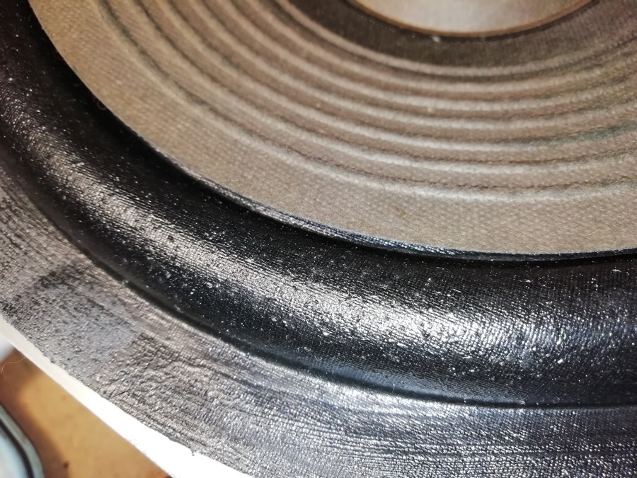

При пропитке ПИБ с двух сторон могут оставаться воздушные "пузыри"
Нет ни в этих подвесах, ни в Зодниевских никаких ПИБов.
Нечто резиноподобное с хорошей адгезией к любому "Моменту" например. Зодниев закупался "пропиткой" в Германии, но потом по причине которую он не раскрывал - перешёл на другую пропитку. Подвесы, вместо чёрных и блескучих, и сохраняющих эластичность бесконечно долго, стали вдруг матовыми и со временем дубеющими. Но не катастрофично как например диатоновские, соньковские, сансуевские и онкиевские. Пионер тут их всех делал одной левой.
Нынешние тканевые подвесы от Максима (преемника Зодниева) очень похожи на те, первые от Петра.
Ранние подвесы Зодниев делал на германском ПИБе, с поздними не сталкивался. Высокомолекулярный ПИБ (200) резиноподобный.
ПИБ не содержит ни пластификатора, ни функциональных групп, реагирующих с кислородом и прочими реагентами воздуха. Так что годится. У 4А-32 промазка подвеса скорее всего хлорсульфированный полиэтилен. Тоже стабильный.

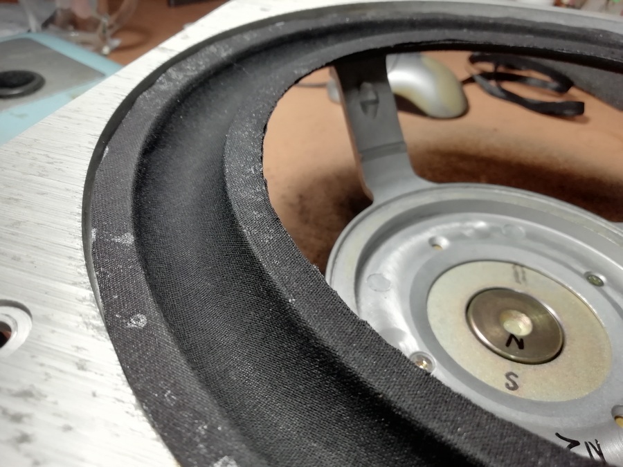

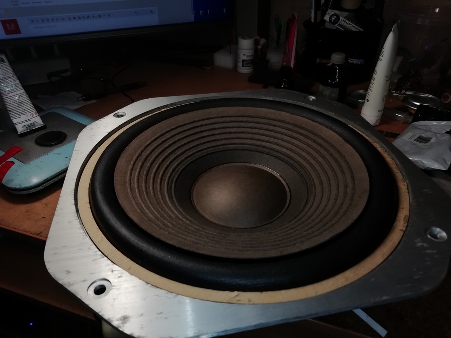

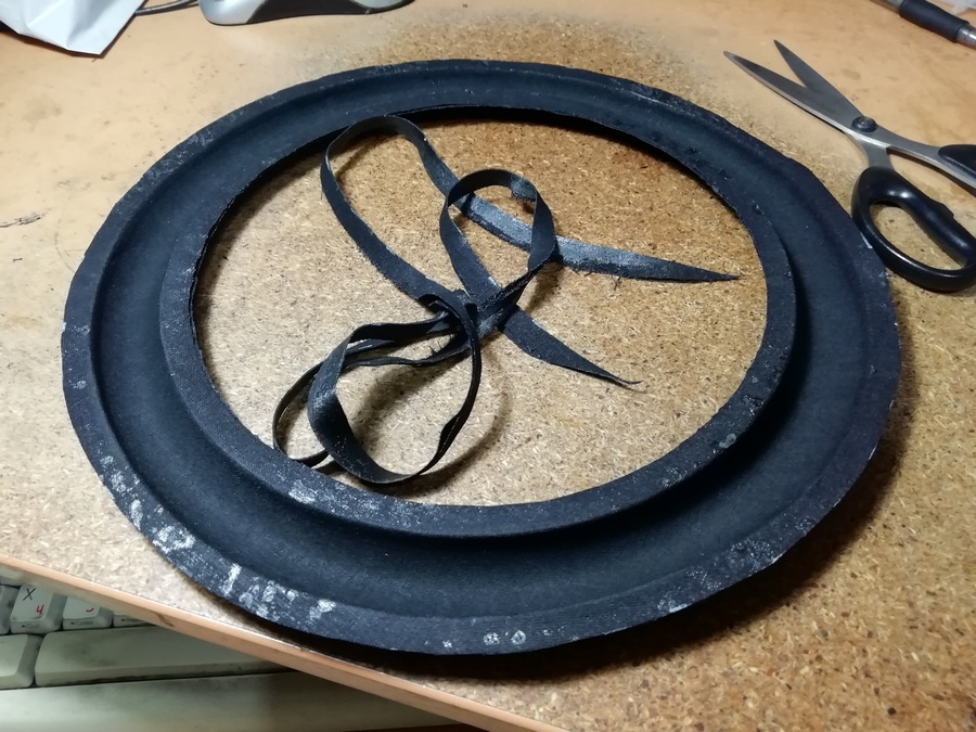

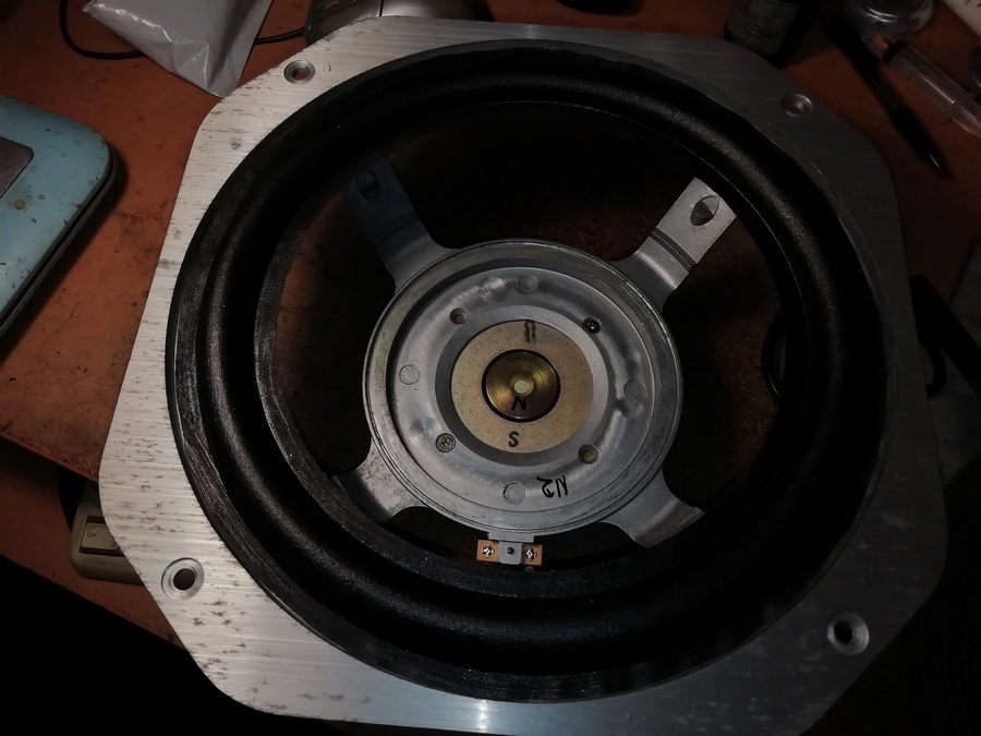

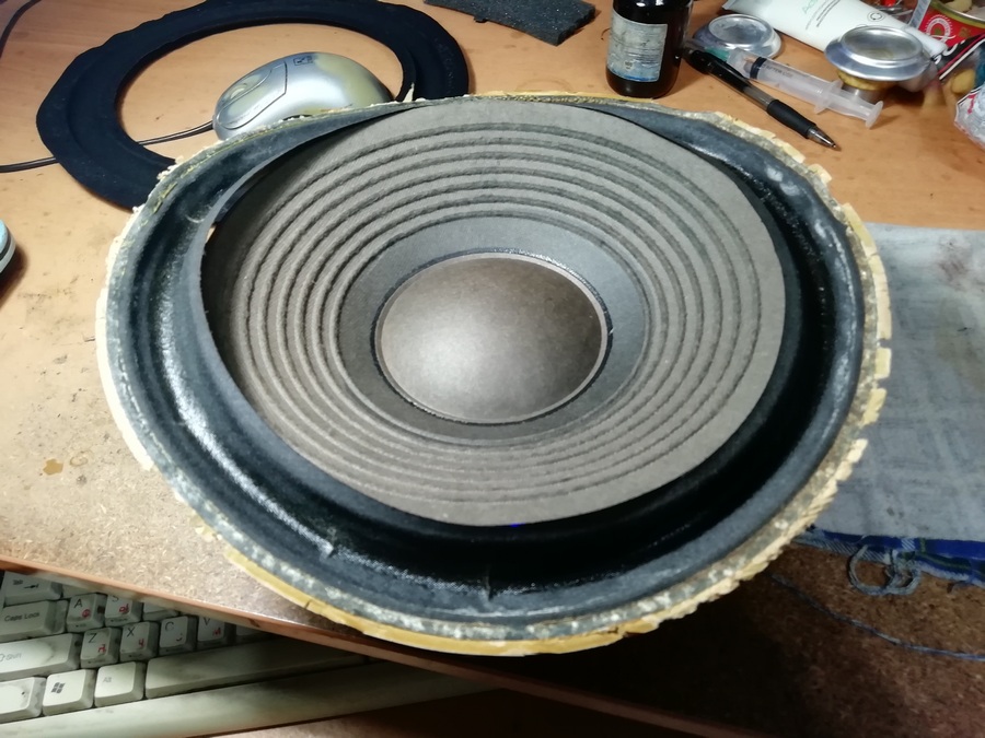

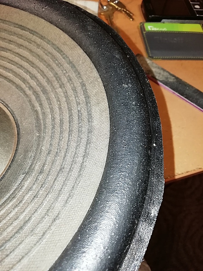

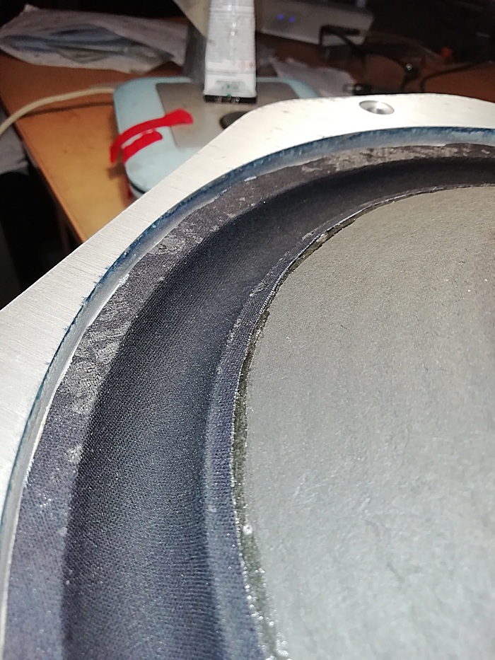

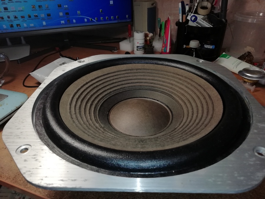

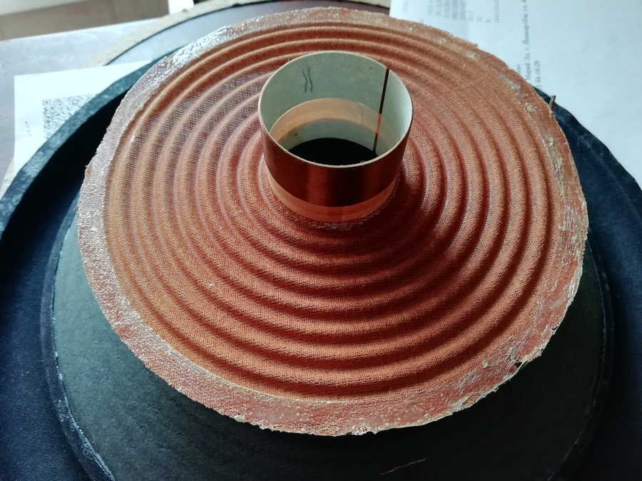

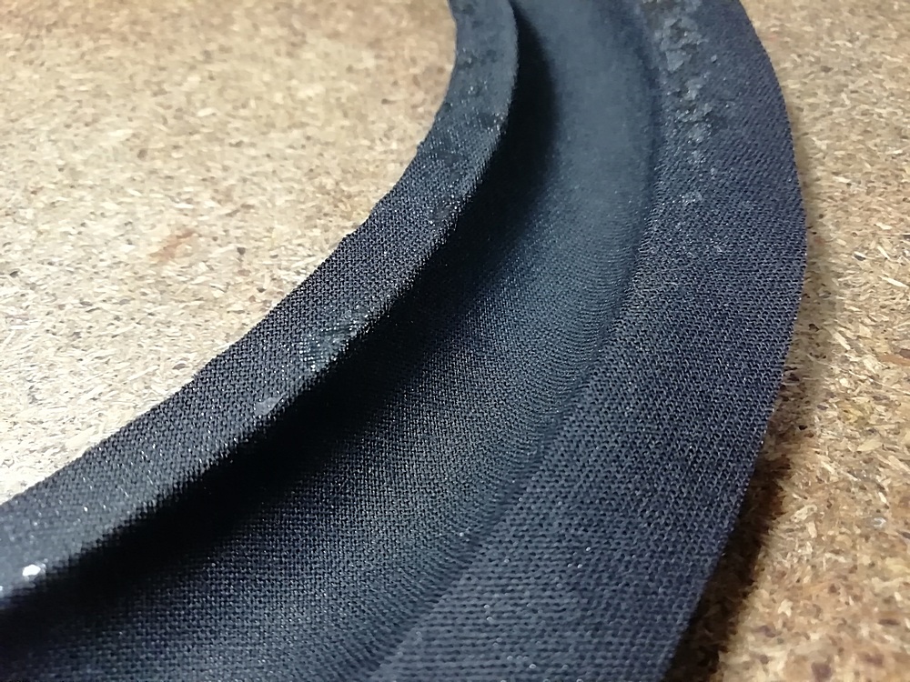

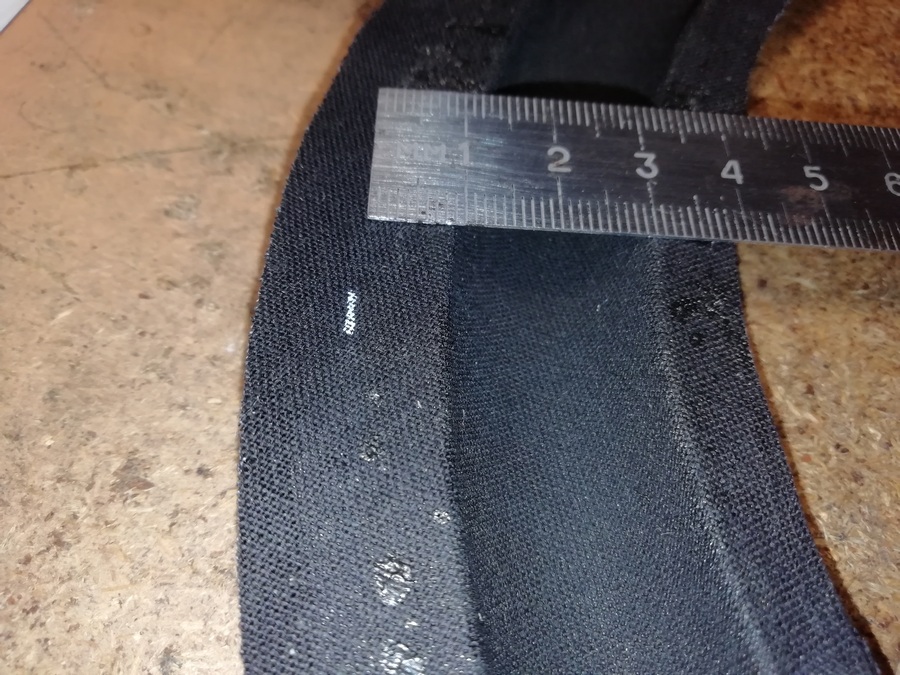

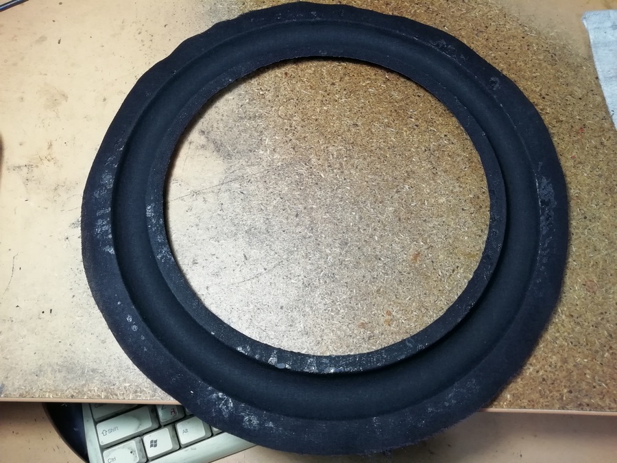

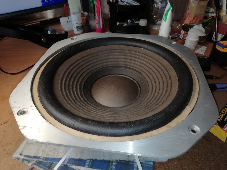

Достал из коробки подвесы
С обратной стороны просто лапочки. Чёткие границы, ни капли "мазюки" на полуторах.

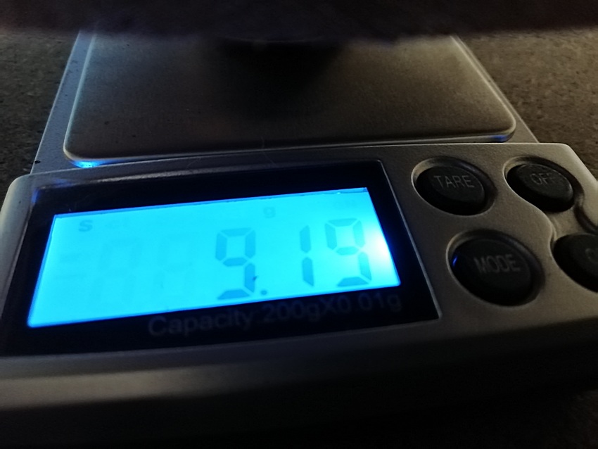

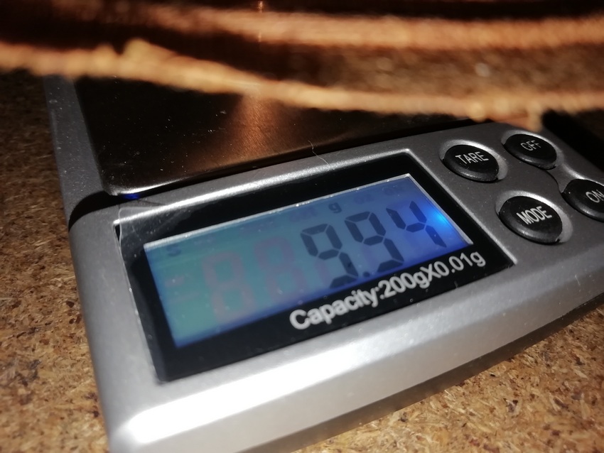

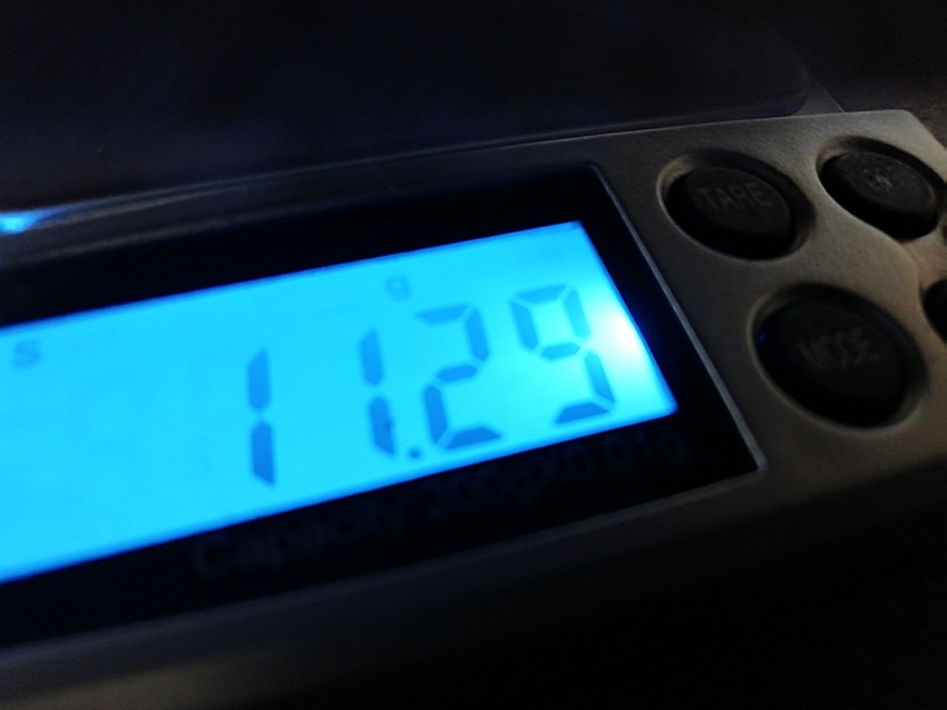

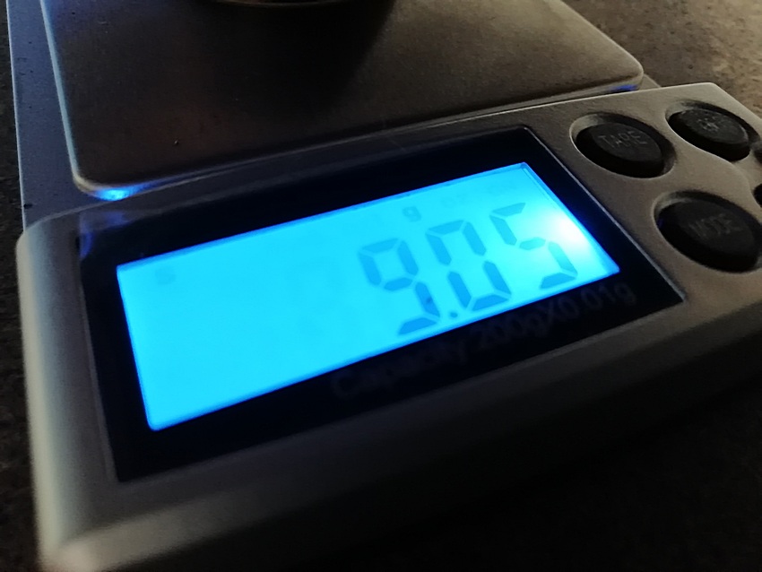

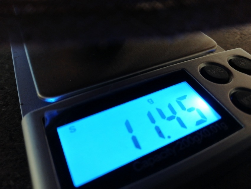

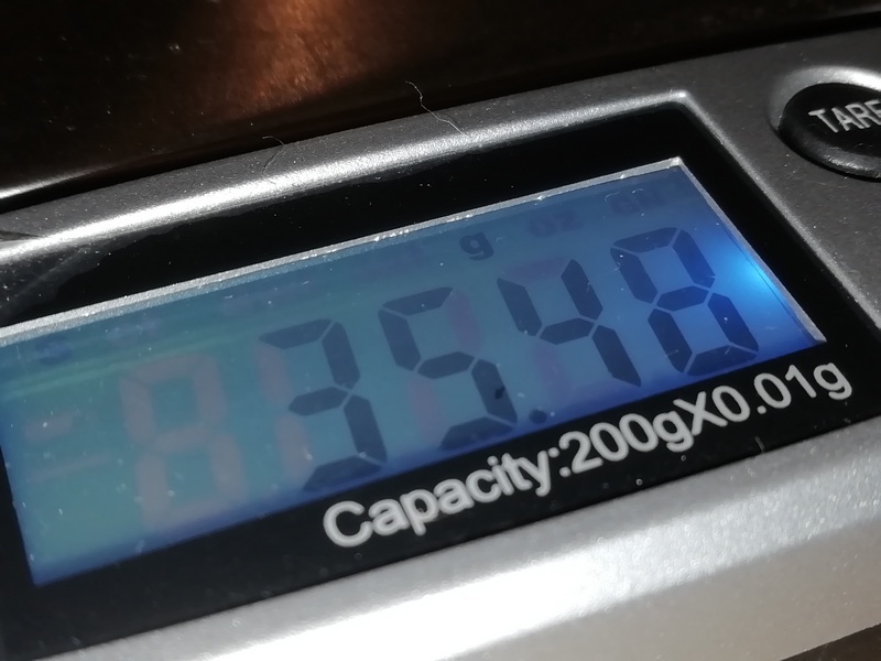

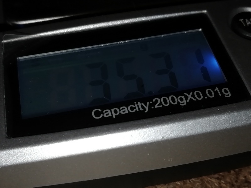

Бросил на весы одну из подвижек в виде тары
И "отследил" вес подвесов...
Заодно и старых

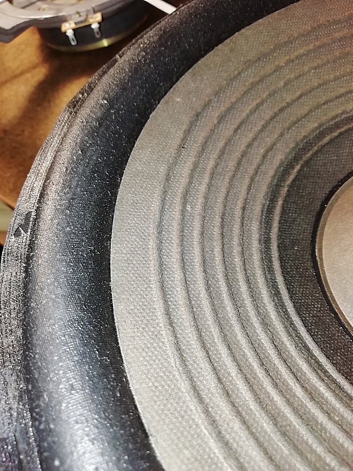

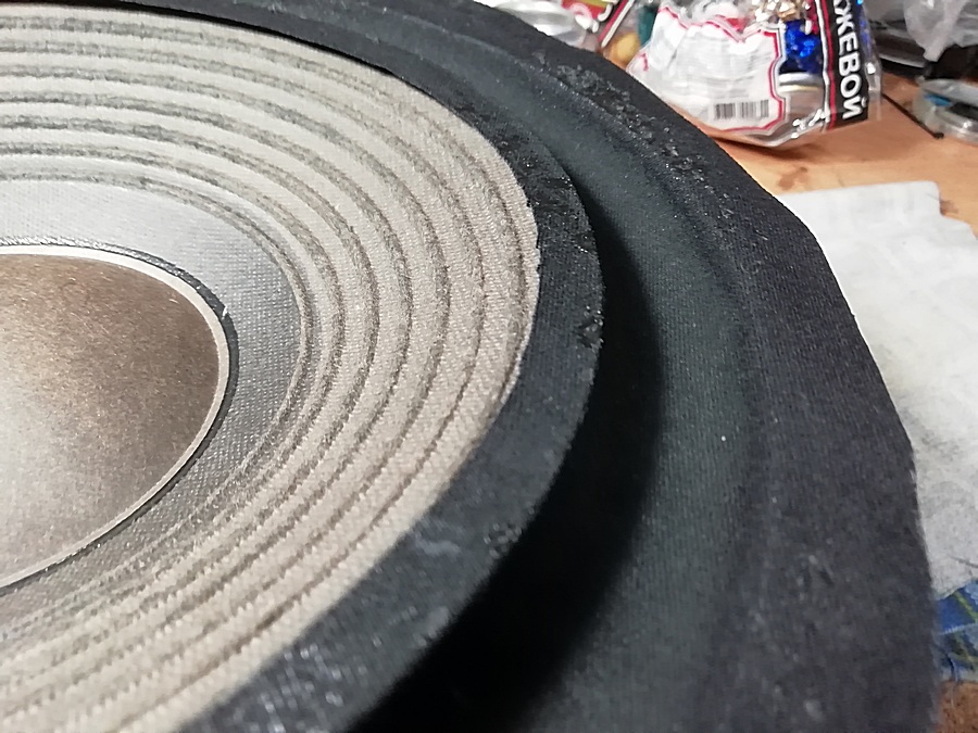

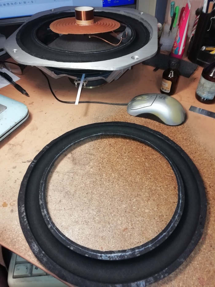

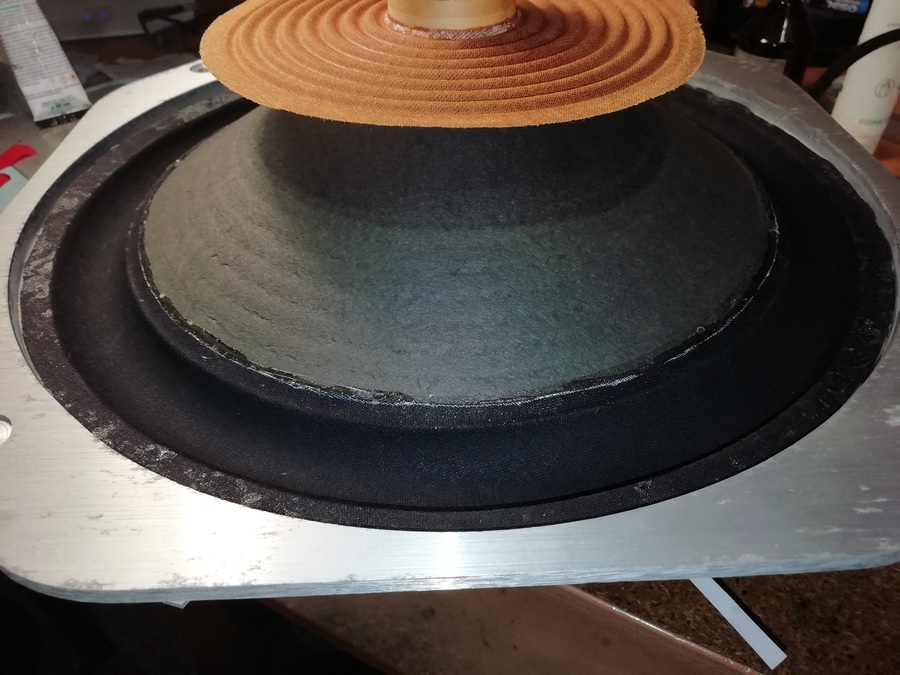

Прикинул как будет смотреться с обратной стороны
Пока всё висит друг на друге, но если уложить, то будет прямо тика в тику
Проверил и в правильном положении

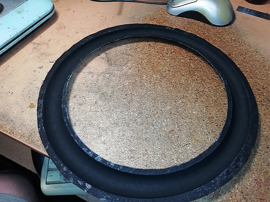

По корзине, как и говорил ранее, нужно обрезать

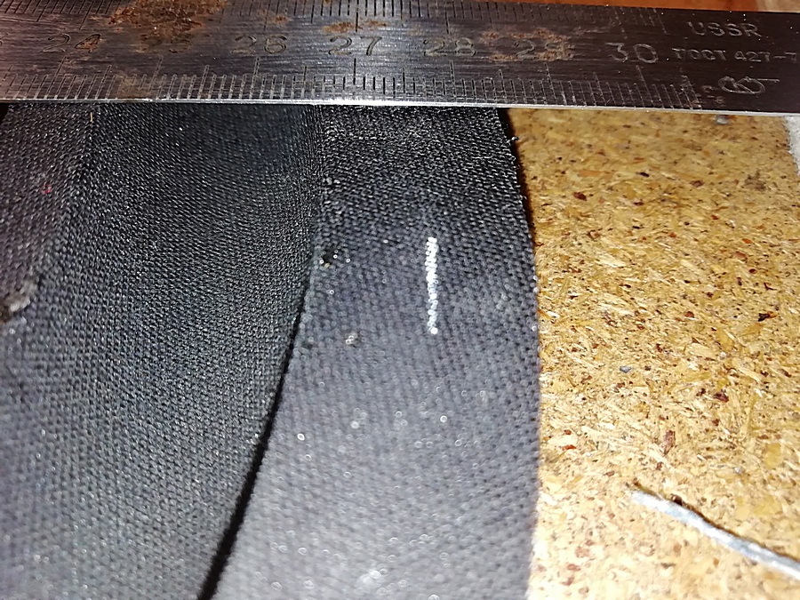

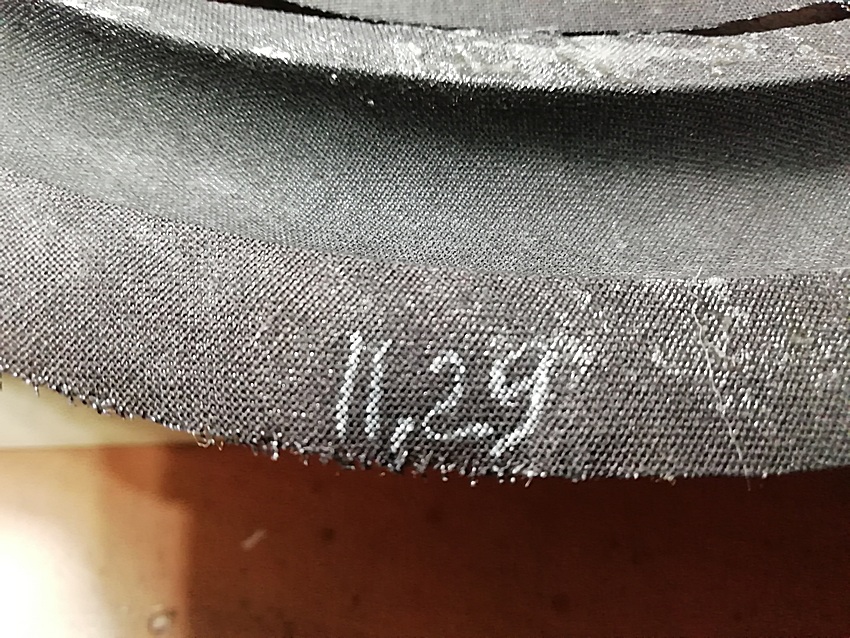

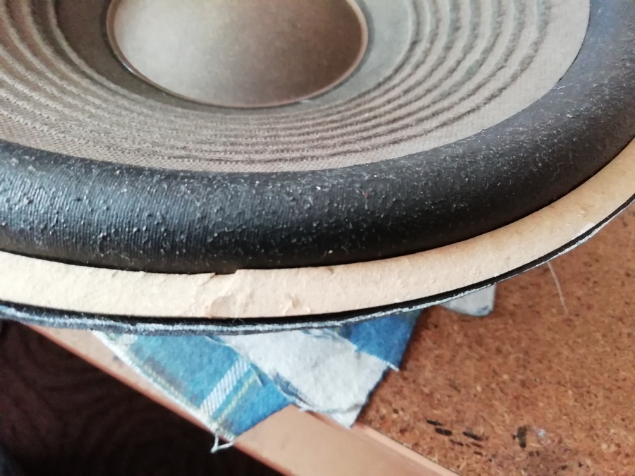

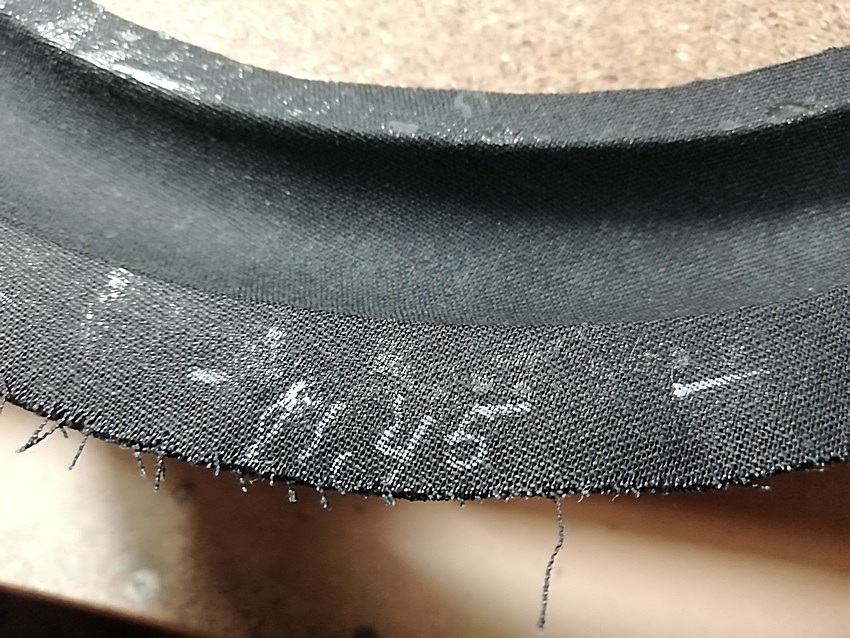

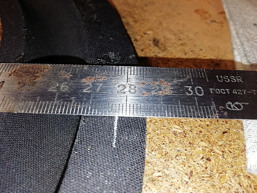

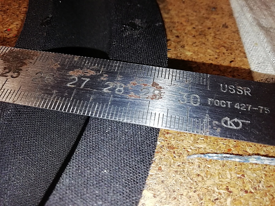

Измерил реальный размер
Нанёс метки по нужному диаметру
Проверил

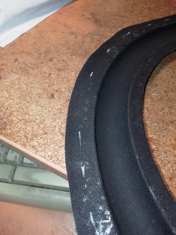

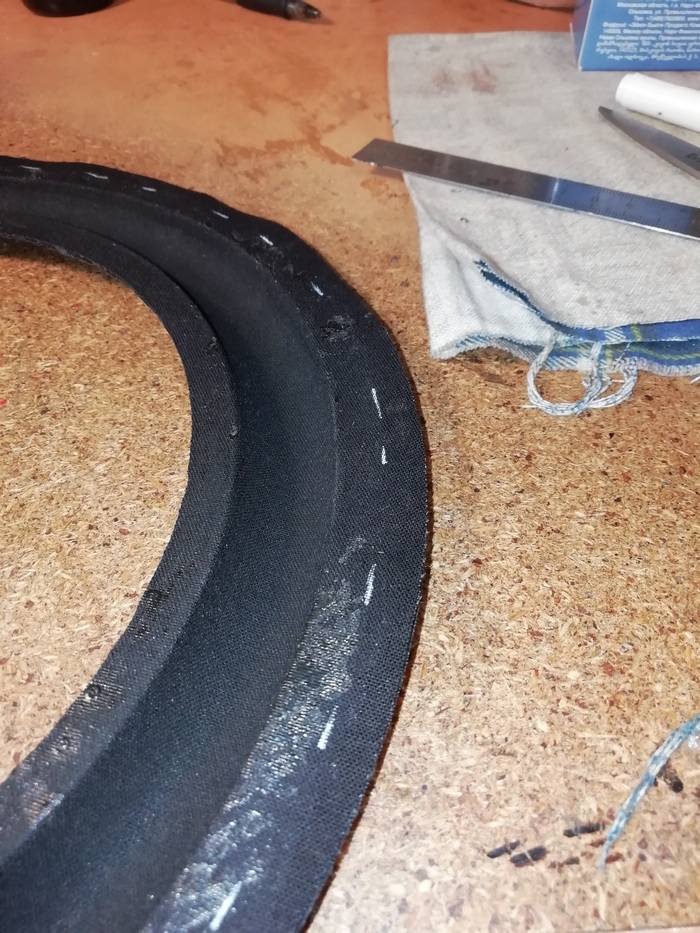

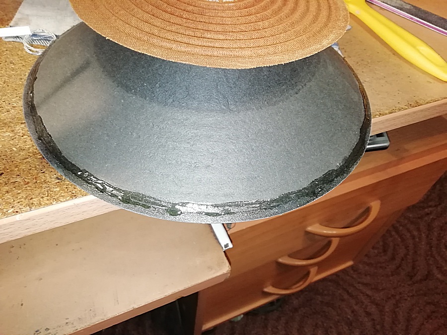

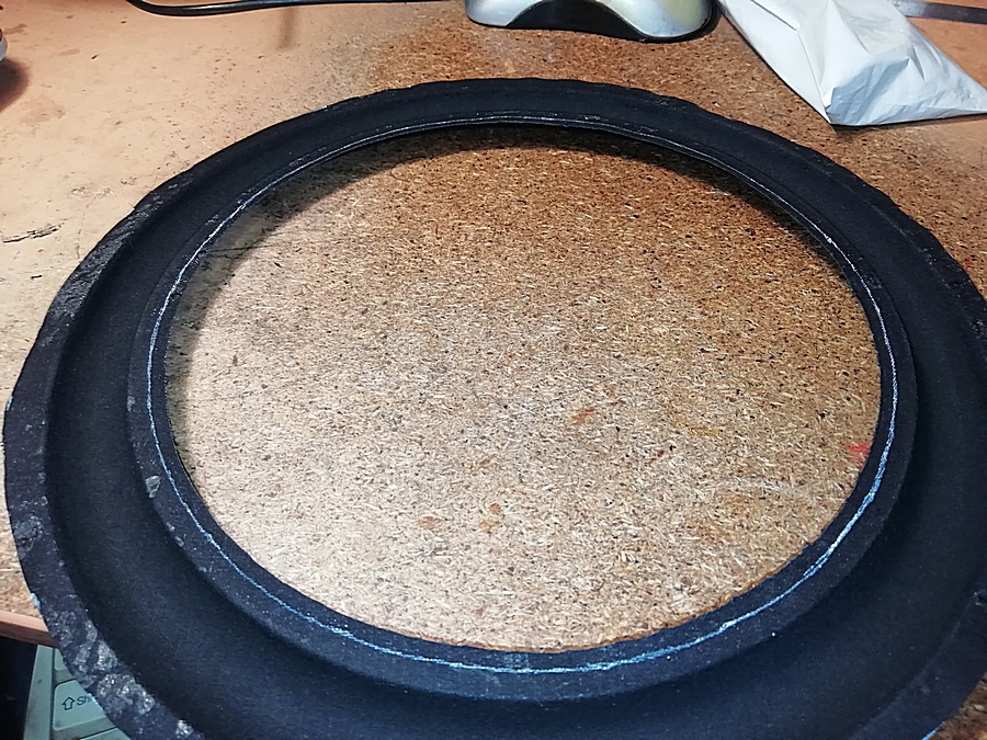

Плотно уложенные друг в друга подвесы разметил по окружности
IMG_20250226_192516.jpg IMG_20250226_192520.jpg IMG_20250226_192536.jpg IMG_20250226_192612.jpg
Аккуратно обрезал
И ещё раз примерил на корзину в обоих положениях
Как собственно и подвижку
Вес после обрезки наружного воротника подвесов стремится к весу заводских
Если выберу положение подвеса полутором вниз, то внутренний воротник подвесов буду обрезать до ширины заводского. Вес ещё уменьшится.

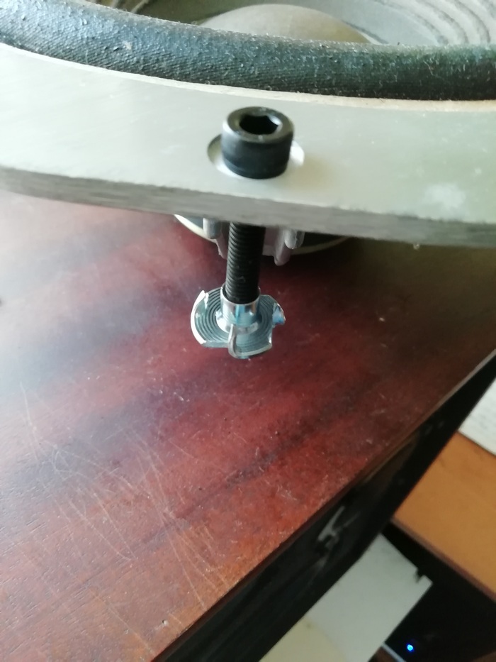

Двухсторонний легкоадґезивный скотч на размеченную кружочками дощечку (на ламинатину леплю). Маркером по подвесу, и остреньким ножичком чик...
*) скотч типа монтажного, а то на 3-эмовский прилепил и потом резинку еле отодрал с химией.

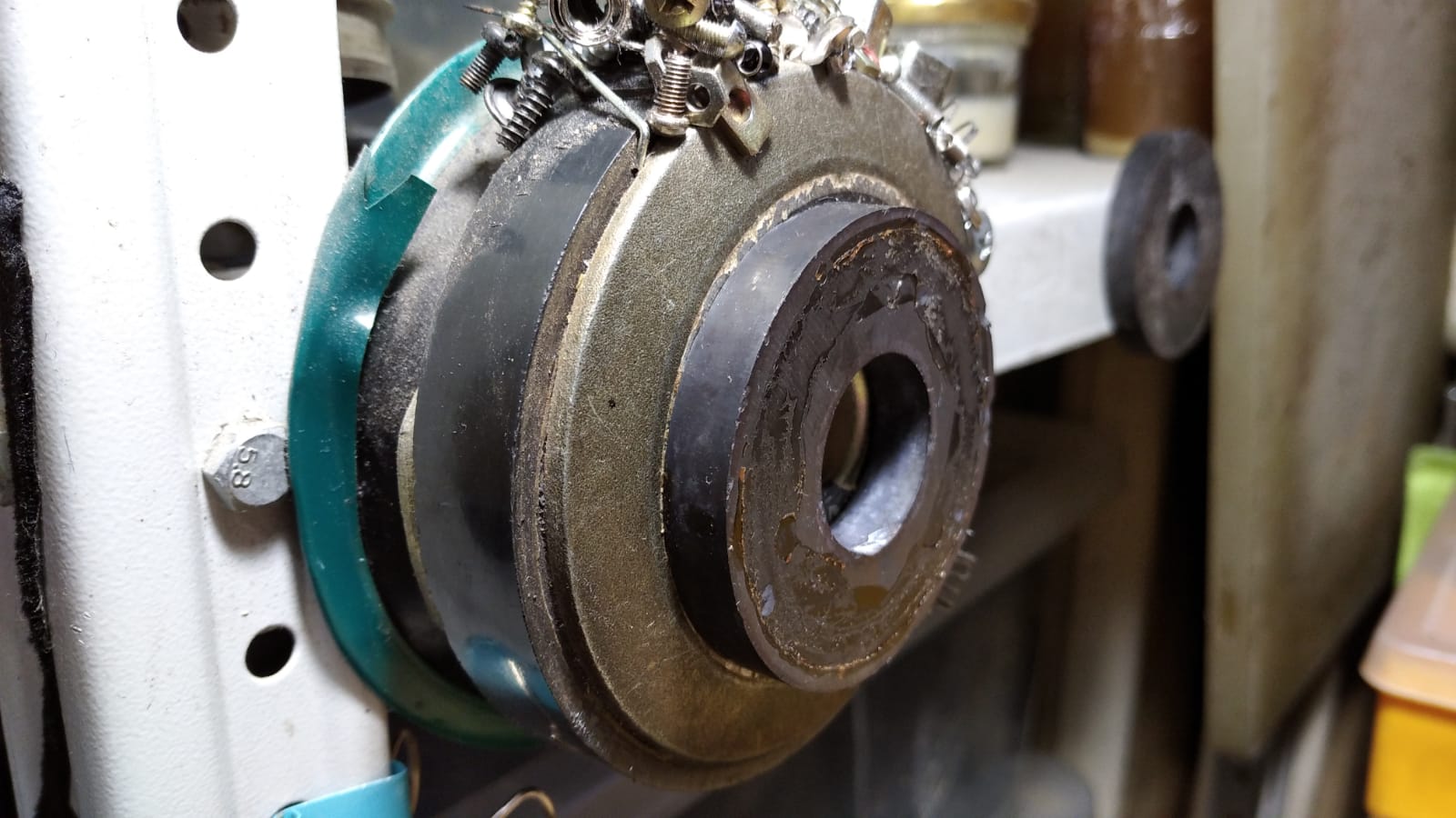

В бытнось, коґда динамил плотно и часто (;)в смысле, динамики портил), вот такую штучку
(тренажёр "грация" в наше время обзывался)
приделал на ДСП'эшное основание. Сверху круглая толстая фанерка.
Половинки распрессовывал с оси, и на шурупчики к дощечкам. Собирал сей "подшипник" на винт-шайба-ґровер-гайка-контргайка (изначально очень легонько крутился на своих шариках). Удобственно очень было на таком "ґончарном круге" динамики ваять портить.
Сейчас из-за криворучек и кривоґлазок уже не динамлю, да и Жёнка изъяла приспособу для своих забавок.
Да. Есть такая штука. Только синяя. Недавно разбирал и смазывал. Я к поверхности под динамик, приклеил толстый пенополиэтилен. Иногда этот диск тянется за динамиком. Прокладка устраняет это.

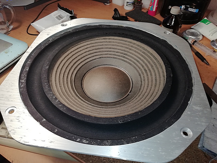

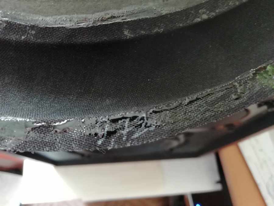

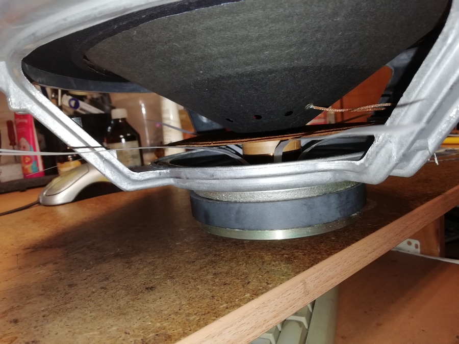

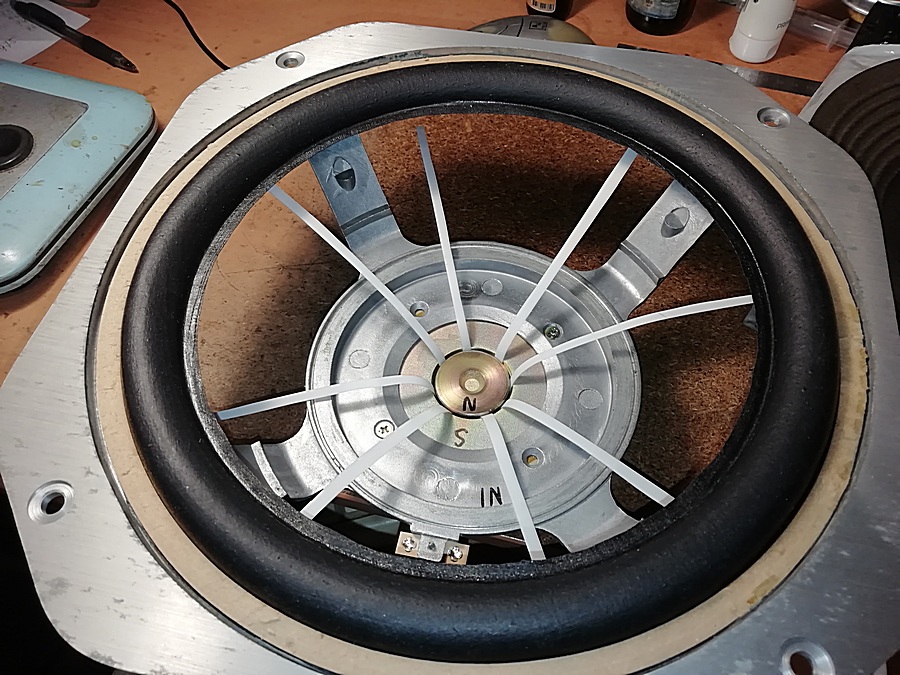

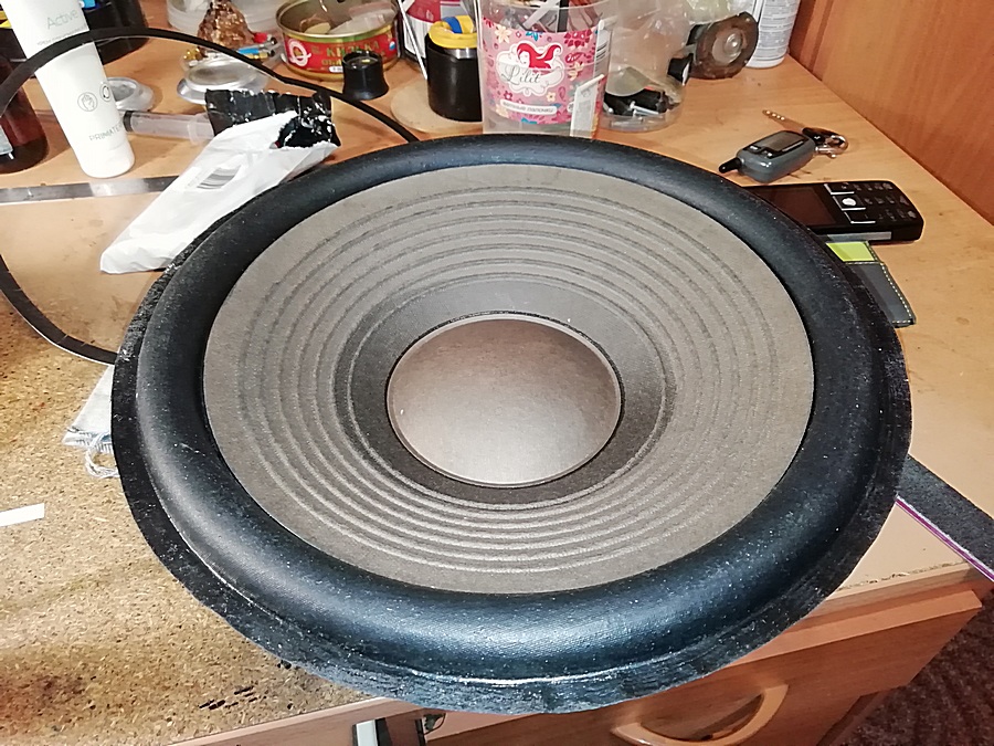

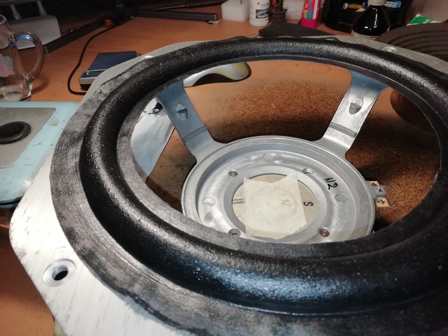

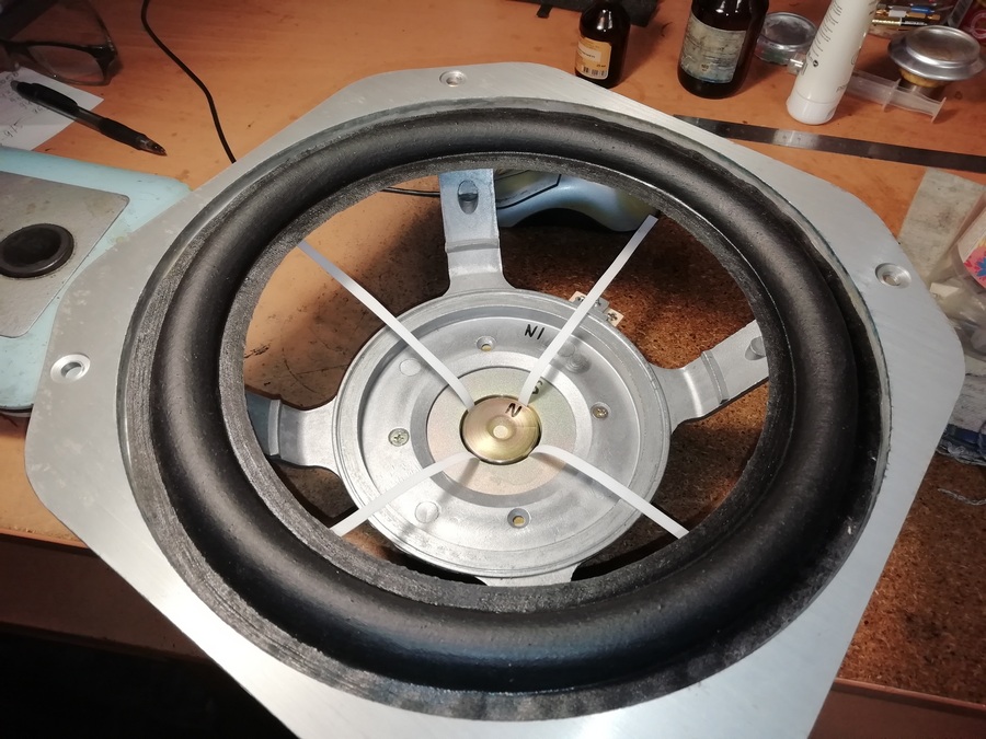

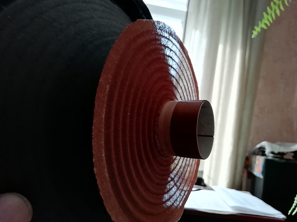

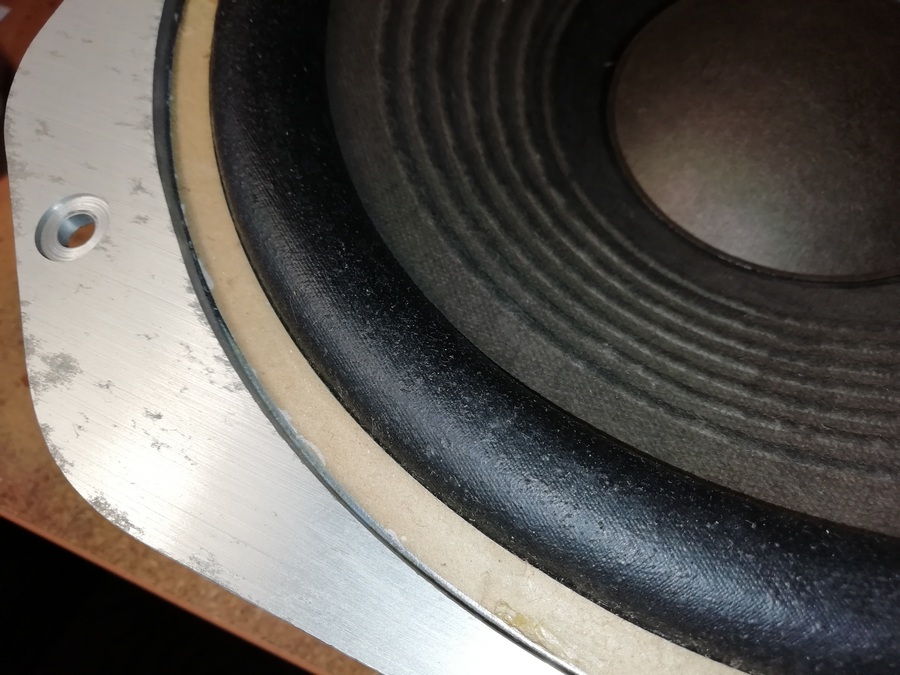

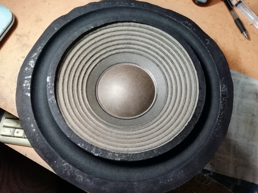

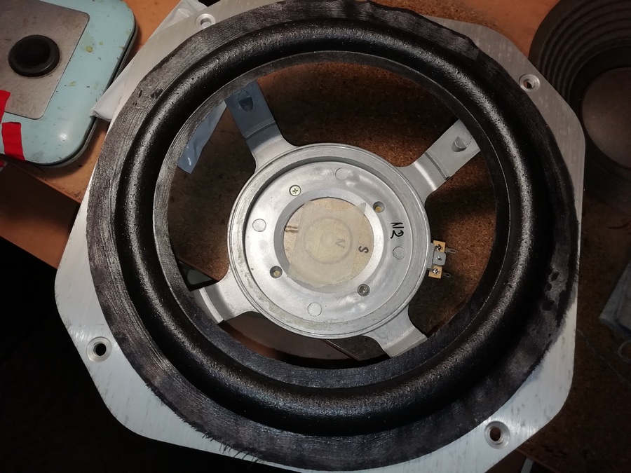

Вчера вечером собрался с духом и приклеил подвесы.
Прикинул так и сяк, и решил приклеивать в стандартном для этих динамиков положении подвеса
Внутренний воротник разметил
И обрезал

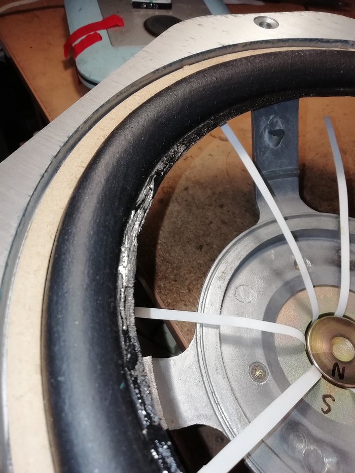

Подвес с кольцом на корзину. Кольцо автоматом устанавливает подвес в корзине там где нужно. Ибо внутренний диаметр кольца совпадает с наружным диаметром полутора подвеса, а наружный диаметр кольца совпадает с внутренним диаметром углубления в корзине.
Клей "Марс" на подвес и диффузор с некоторым смещением от края
По ленточкам

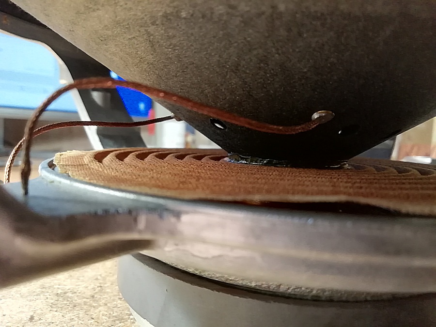

аккуратно опускаем диффузор до соприконовения его с подвесом и чуток утапливаем
Собственно всё. Обе части подвижки фактически надёжно зафиксированы друг относительно друга в нужном положении. Можно доставать

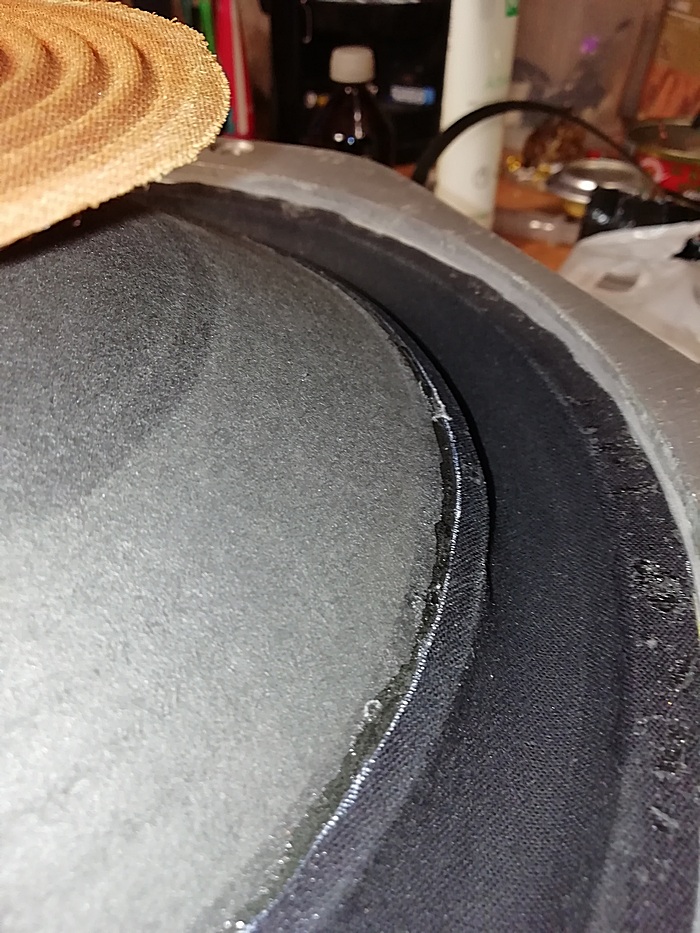

И контролировать состояние шва
Не забывая и о лицевой стороне подвижки
В течение часа пару раз пробегаемся пальцами по шву. "Марс" остаётся в этом периоде времени ещё чуток эластичным, поэтому удаётся устранить любой дефект шва в виде неплотного прилегания в том или ином месте.
Вес подвижек ещё в сыром виде

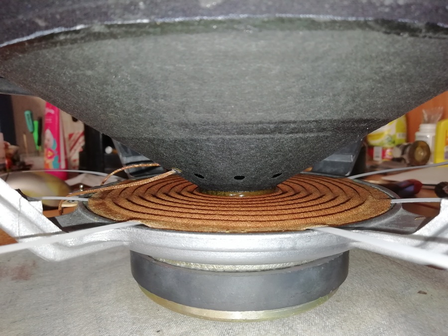

ЦШ после сборки буде находиться в горизонтальном положении
А значит и катушка будет на своём месте.

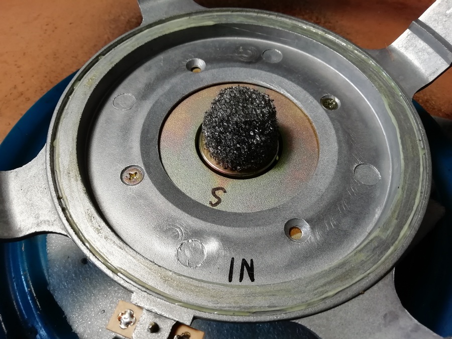

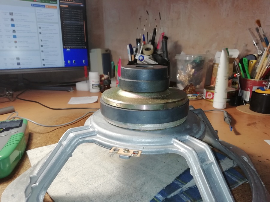

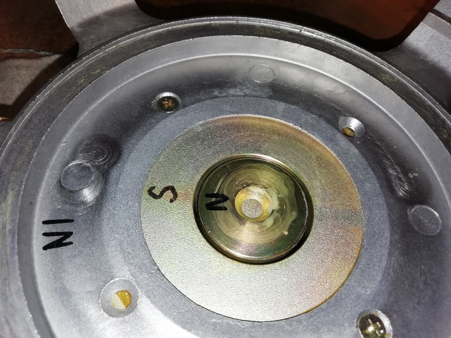

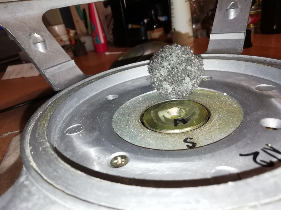

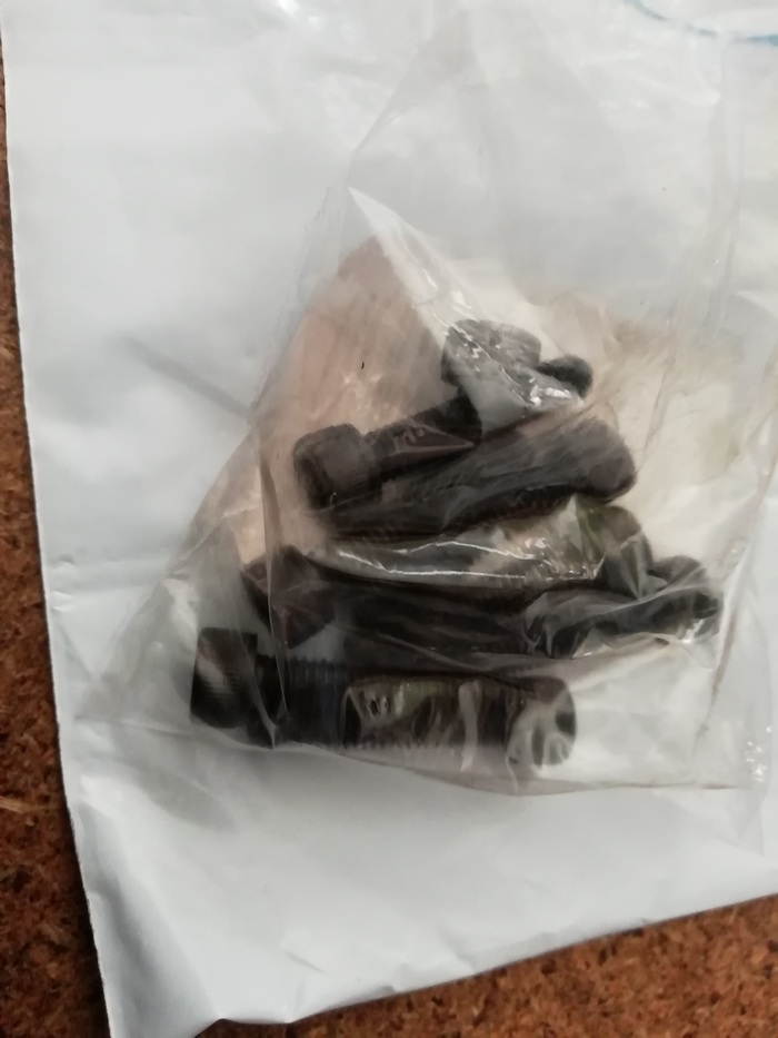

Забрал сегодня три магнита. Четвёртый был лопнувший. С ними и имеющимися подобрал парные комбинации при которых индукция действительно стала выше и фактически равной по обеим МС.
№1 1047,8 / 1090,3 / 1094,1 / 1064,4 = 1074,15 mT. Было = 1044.7 mT.
№2 1057,3 / 1073,4 / 1080,5 / 1087,8 = 1074,75 mT. Было = 1038.7 mT.
Прирост незначительный, но выравнивающий. Дальнейшее наращивание магнитов считаю нецелесообразным.
Фото измерений делать не стал.

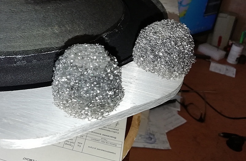

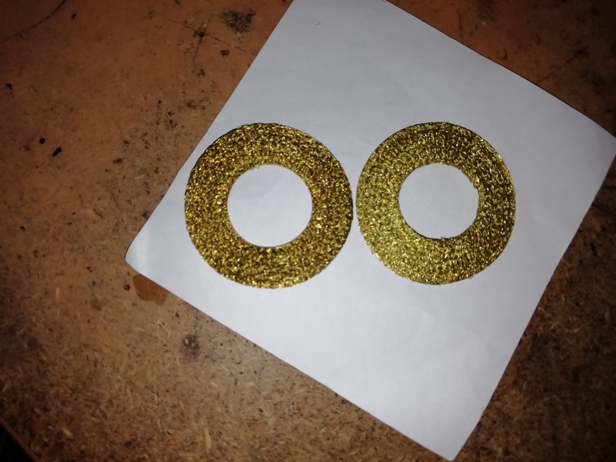

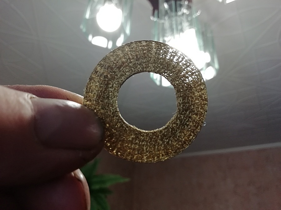

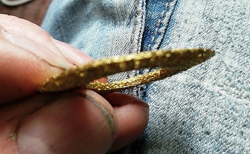

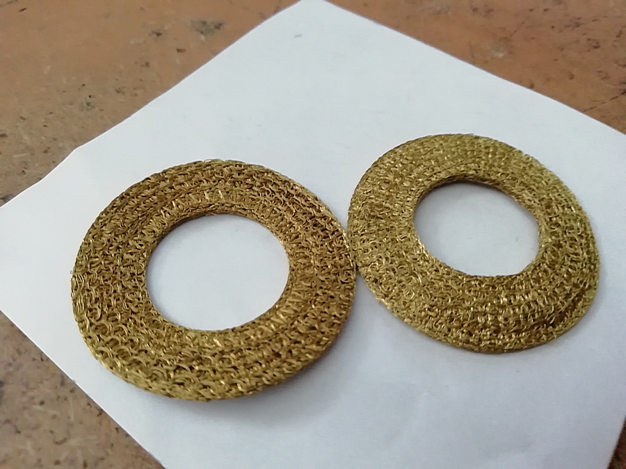

Ещё забрал пару сеточек - типа фильтра. Латунные, плотно сбитые в кольца-шайбы.
Наружный диаметр 38,0 мм. Край толщиной 1,5 мм.
Внутренний диаметр 19,0 мм. Край толщиной около 2 мм. Фото позже.
Хотел приклеить на торец кернов, но наружный диаметр колец чуть больше требуемого. Поэтому на другие МС пойдут.

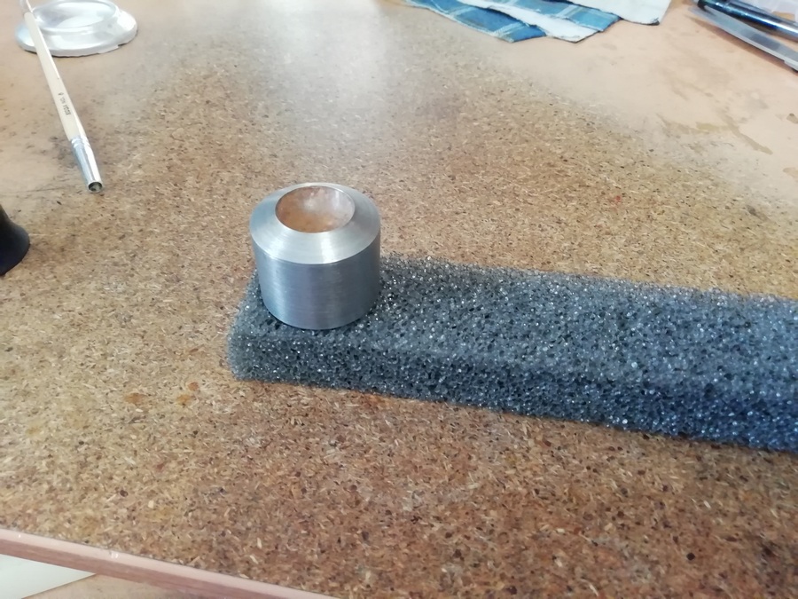

IMG_20250301_162544.jpg IMG_20250301_162614.jpg IMG_20250301_162652.jpg IMG_20250301_162741.jpg

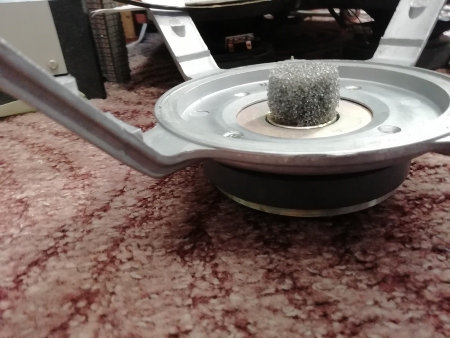

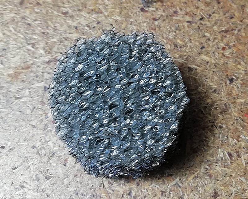

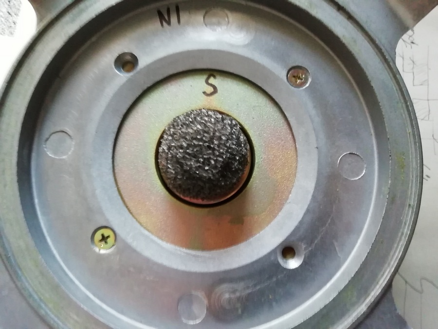

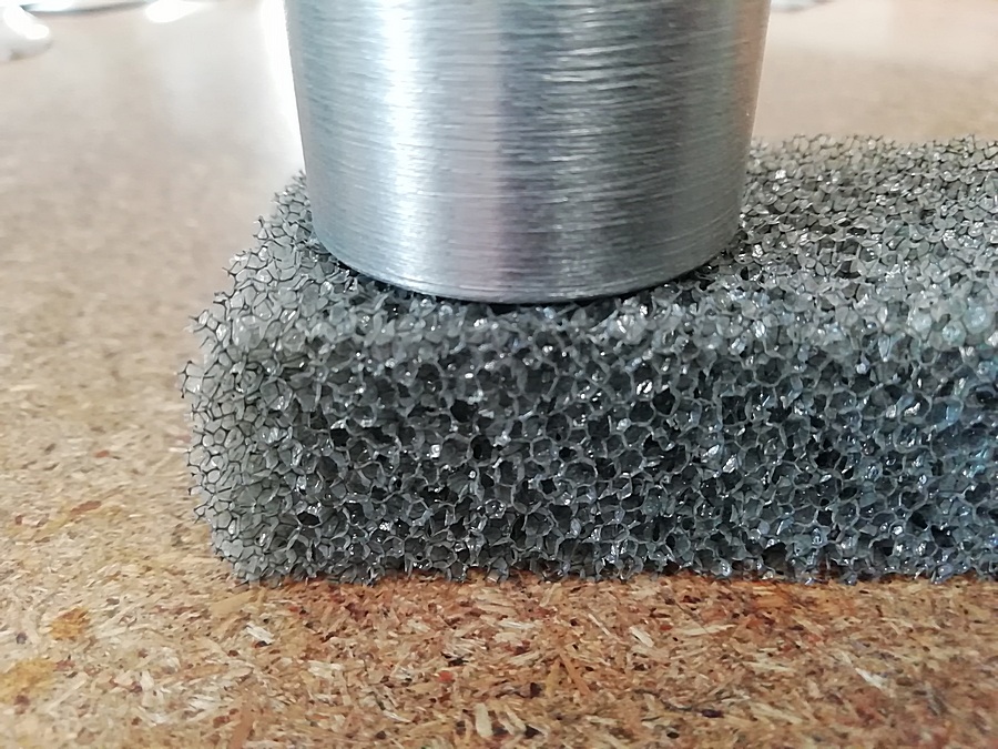

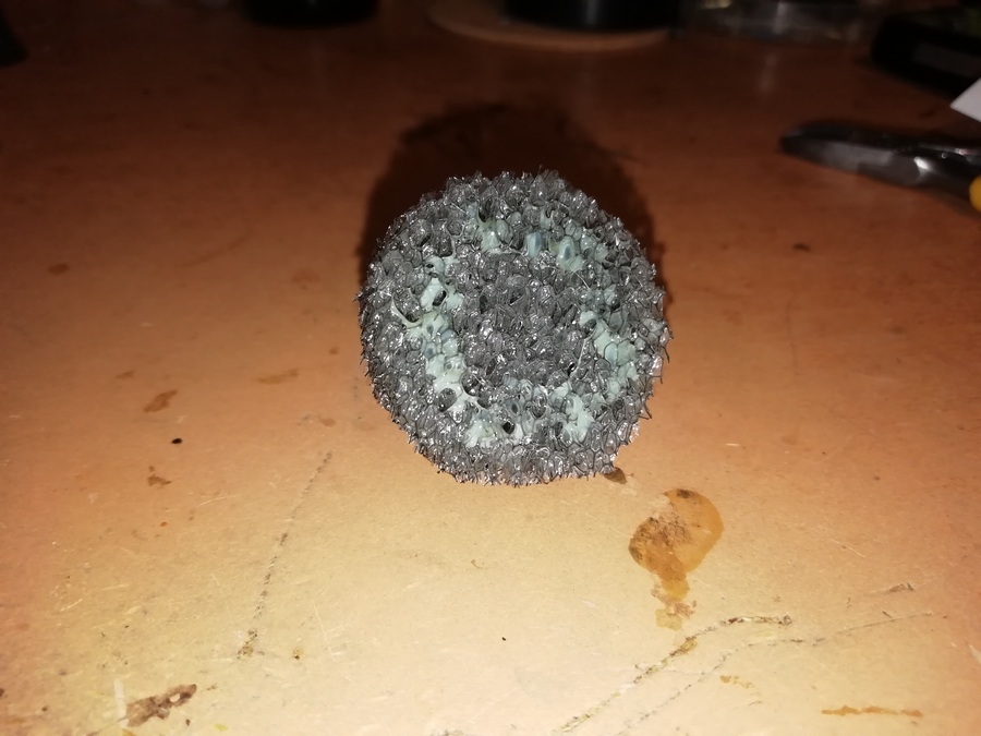

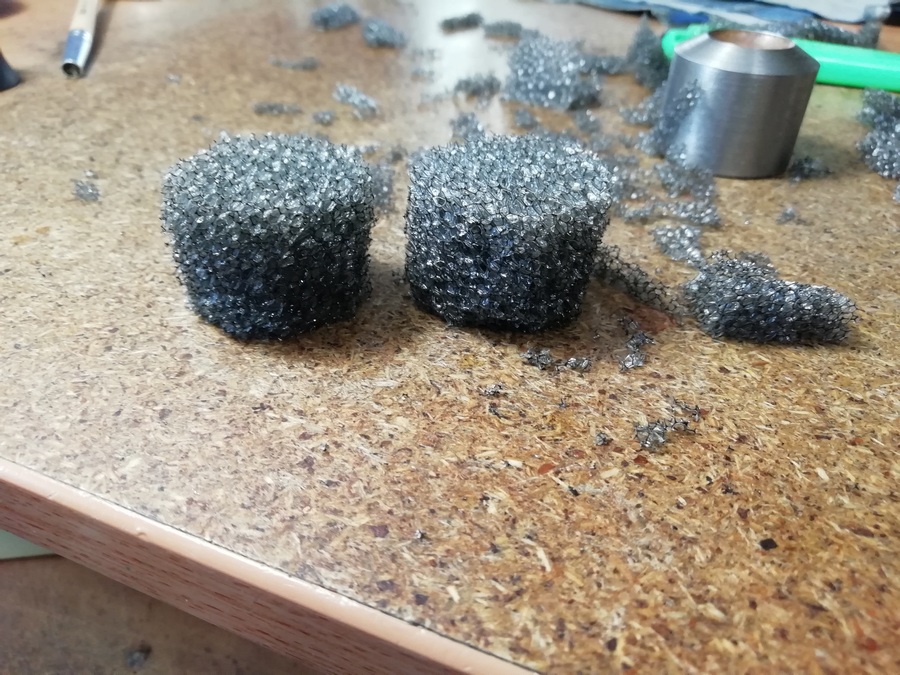

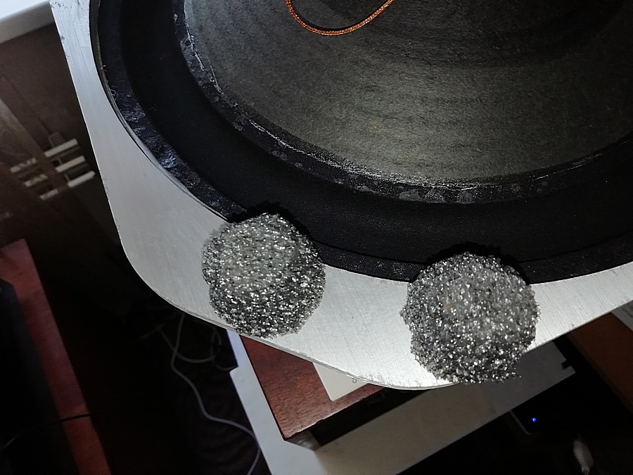

Захотелось мне вырезать в эти динамики пару пыжиков из крупнопористого поролона и вырезал
IMG_20250302_105438.jpg IMG_20250302_105448.jpg IMG_20250302_105809.jpg IMG_20250302_110353.jpgIMG_20250302_105817.jpg IMG_20250302_105822.jpg
Вырезать-то вырезал и даже обстругал до нужного диаметра при неизменной высоте в 25,0 мм.... Вот только если производитель ничего туда не вклеил и обошёлся восемью отверстиями под колпаком, который достаточно далеко от торца керна, то может и мне не стоит хернёй заниматься?!

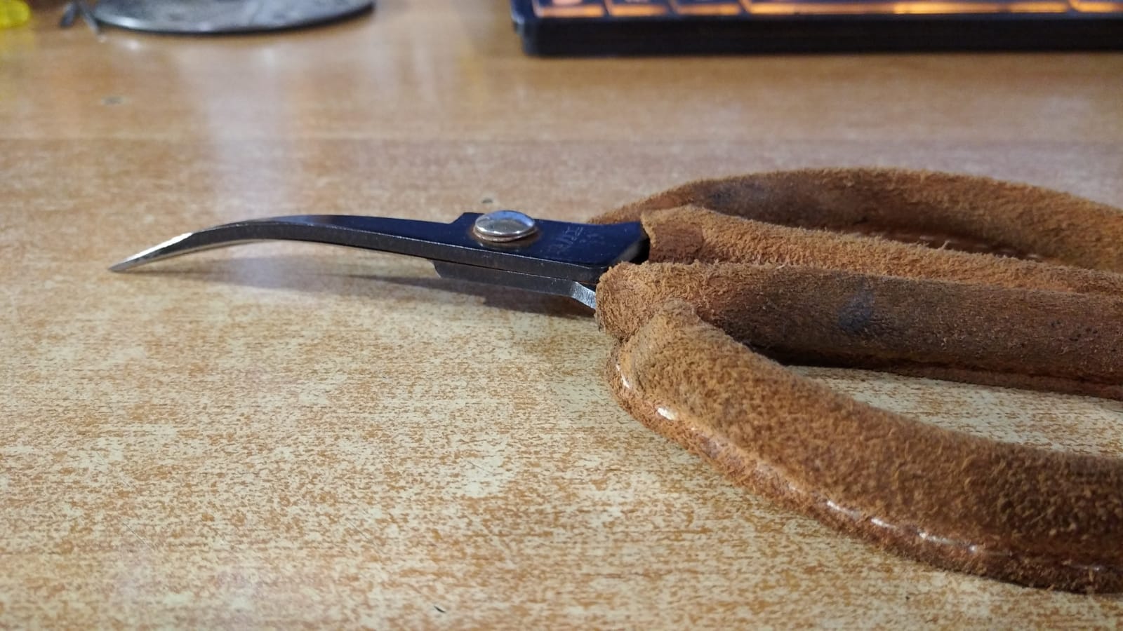

Меня стопарит на этом пути невозможность ровно обрезать внутренний воротник подвеса.
Радиусные ножницы в помощь)
Есть ещё маникюрные такие маленькие и медицинские вроде средние.
Производителю просто лень было и техпроцесс усложнять.
Нам то не лень...

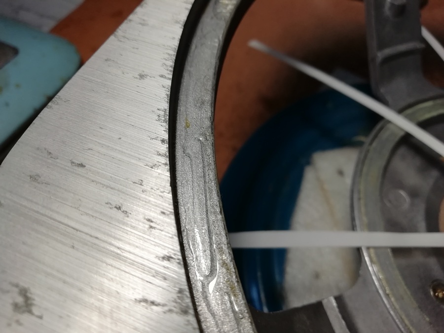

Я уже обошёлся простыми. Внутренний воротник обрезал ими. Нормально. Наружный тоже. Косяки обрезки удалил теми же обычными ножницами.
Наложил кольцо и белым маркером черканул где нужно
Обрезал. Может сегодня соберу.

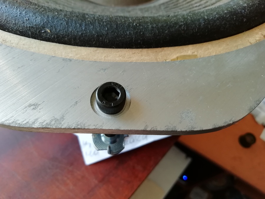

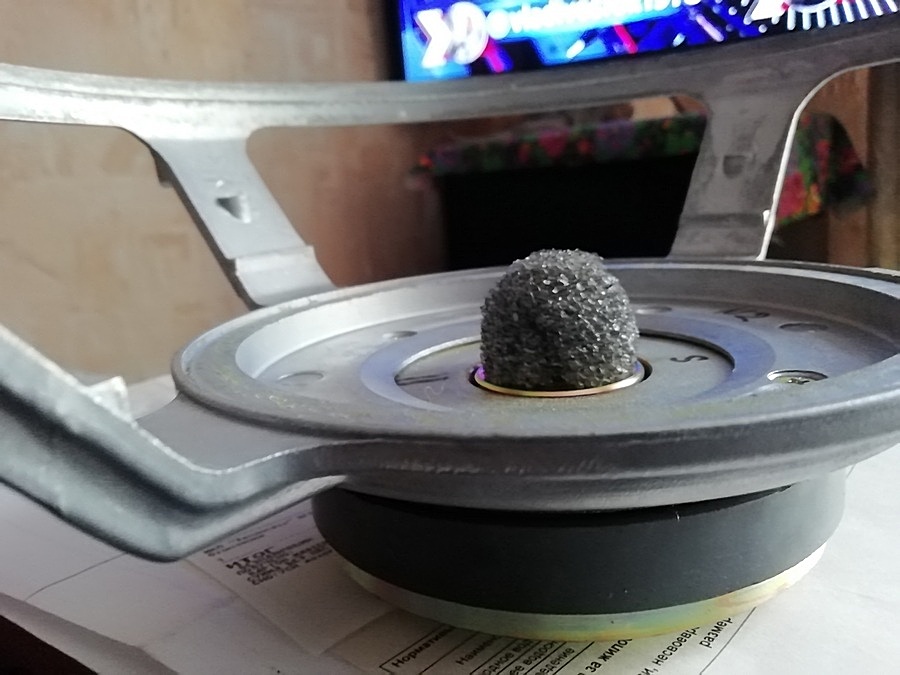

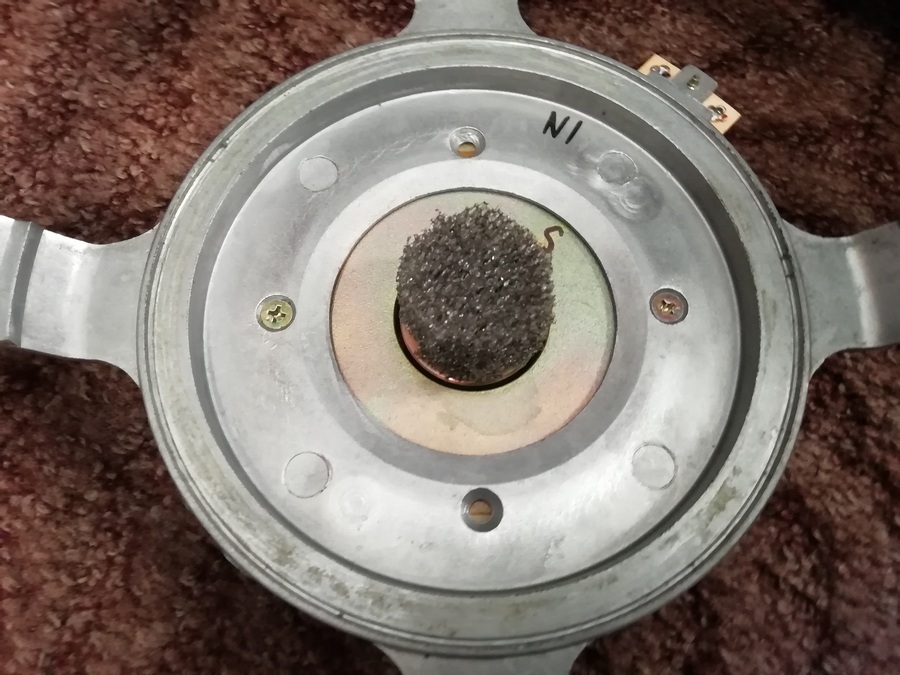

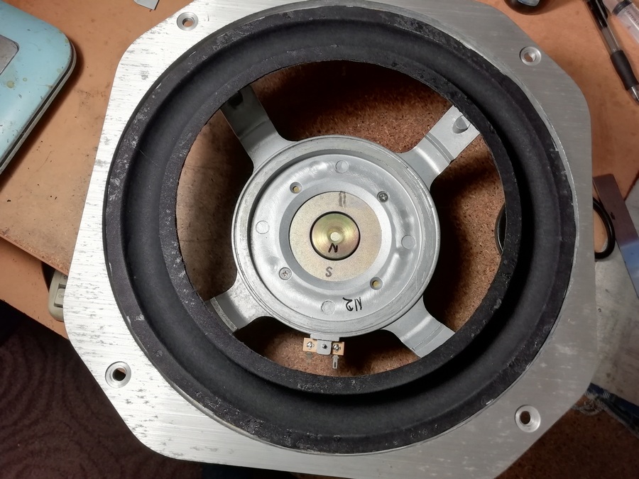

Сегодня собрал динамики.

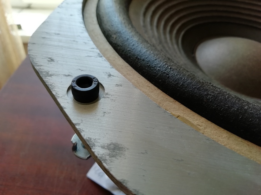

И всё же этот вставыш я оставил! Только немного "облагородил". Чуток срезал верхнюю плоскость - закруглил.
Хорошо, что не до состояния соски!
Приклеивал всё на тот же Момент-1
Получилось вроде не так уж и плохо.

Прикинул по всем размерам: углублений, вставыша, высоты каркаса катушки и его положения относительно корзины - вставыш будет возвышаться над верхним срезом каркаса катушки на 9 миллиметров. Чё-то думаю - надо было вставыш делать выше. Ну да ладно.

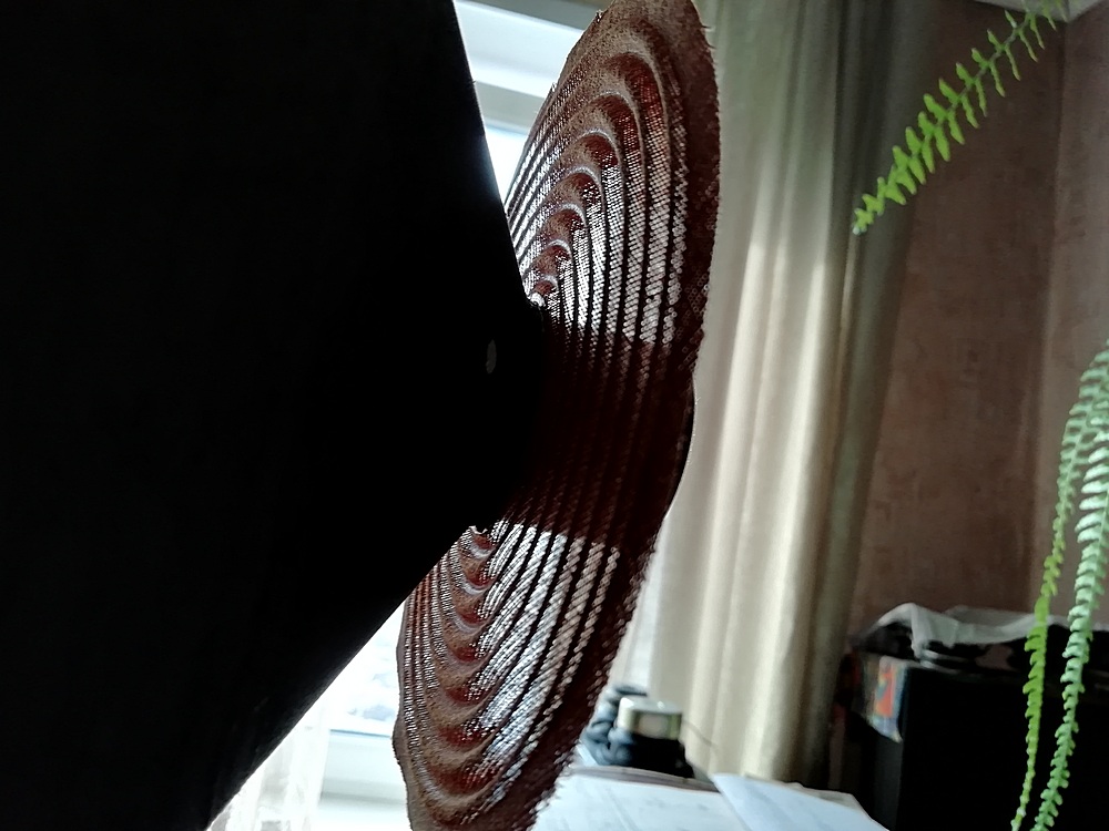

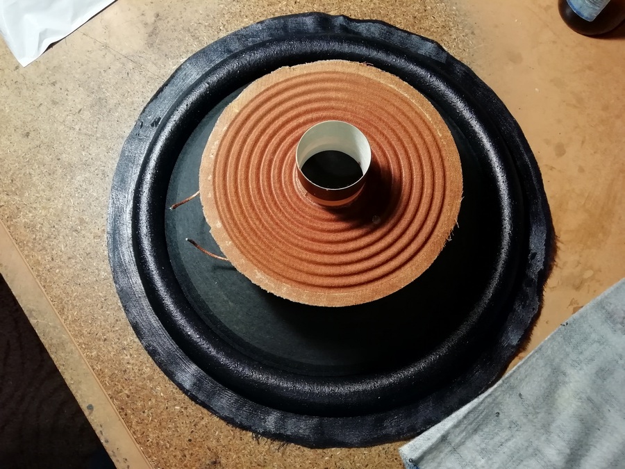

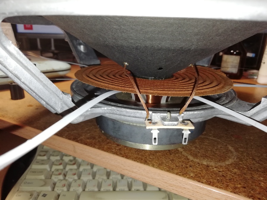

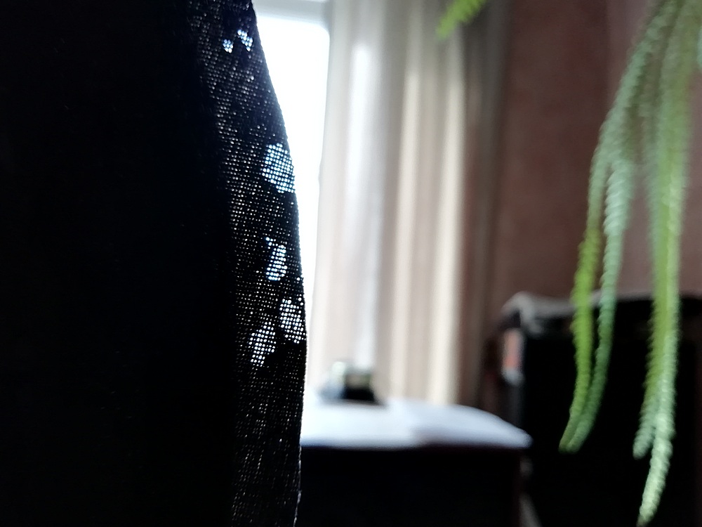

ЦШ из тонкой материи
Подвес кстати тоже. Тонкая сетка.
Собирал стандартно для состояния подвижки с не отклеенным колпаком уже проверенным годами способом.
ЦШ на обычный Момент-1 с разглаживанием по поверхности. Для более быстрого высыхания на отлип

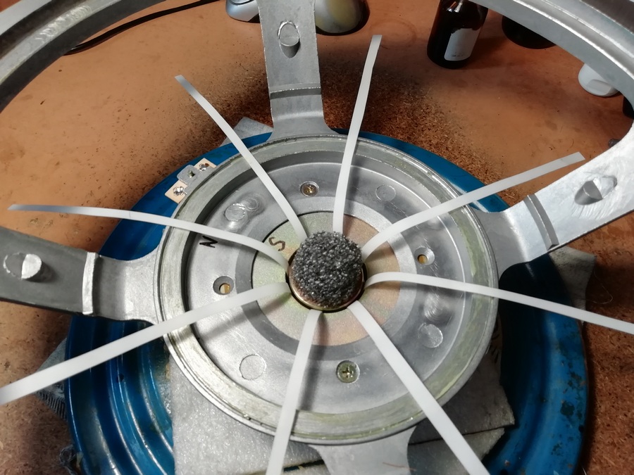

8 ленточек нужной толщины как тут и были
Подвес на клей Марс

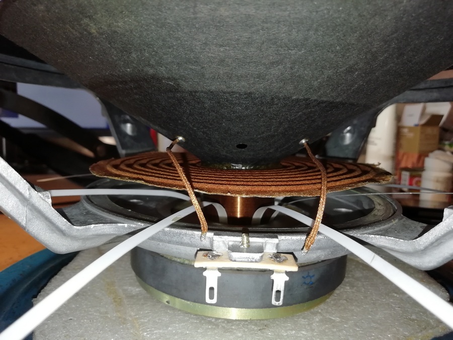

Выставляем поводки по клеммной колодке
и опускаем до условной горизонтали ЦШ
Пробегаем точечно пальцами по воротнику ЦШ между ленточками. Выставлем ЦШ более точно и бежим по воротнику подвеса через кольцо
Которое задаёт положение наружного диаметра полутора подвеса относительно углубления корзины.
По воротнику ЦШ проходимся уже более конкретно прижимая её воротник даже в области ленточек. Ещё раз по подвесу и вытаскиваем диаметрально-симметрично расположенные ленточки. Их места расположения тоже проходим пальцами.
Всё. Динамик правильно собран. Проверка это показывает. Осталось припаять поводки. что и было сделано чуть позднее.
Ещё позже прогнал динамики через измеритель иммитанса.
Напомню. До сборки (катушки динамиков на воздухе) 1000 Герц / 100 Герц:
№1 R=5.96 Ohm, L=568 uH / R=5.92 Ohm, L=0.56 mH. Re-5.9 Ohm
В сборе. Примерно через пару суток после сборки на тех же частотах измерения:
№1 R=8,89 Ohm, L=875 uH / R=6.41 Ohm, L=562 uF / Q=0.435...0.444
Два магнита сзади на фланце на отталкивание:
№1 R=8.89 Ohm, L=869 uH / R=6.43 ohm, L=471 uF
№2 R=5.83 Ohm, L=563 uH / R=5.83 Ohm, L=0.56 mH. Re=5.9 Ohm
№2 R=8.85 Ohm, L=898 uH / R=6.43 Ohm, L=586 uF / Q=0.423...0.426
№2 R=8.85 Ohm, L=899 uH / R=6.35 Ohm, L=492 uF

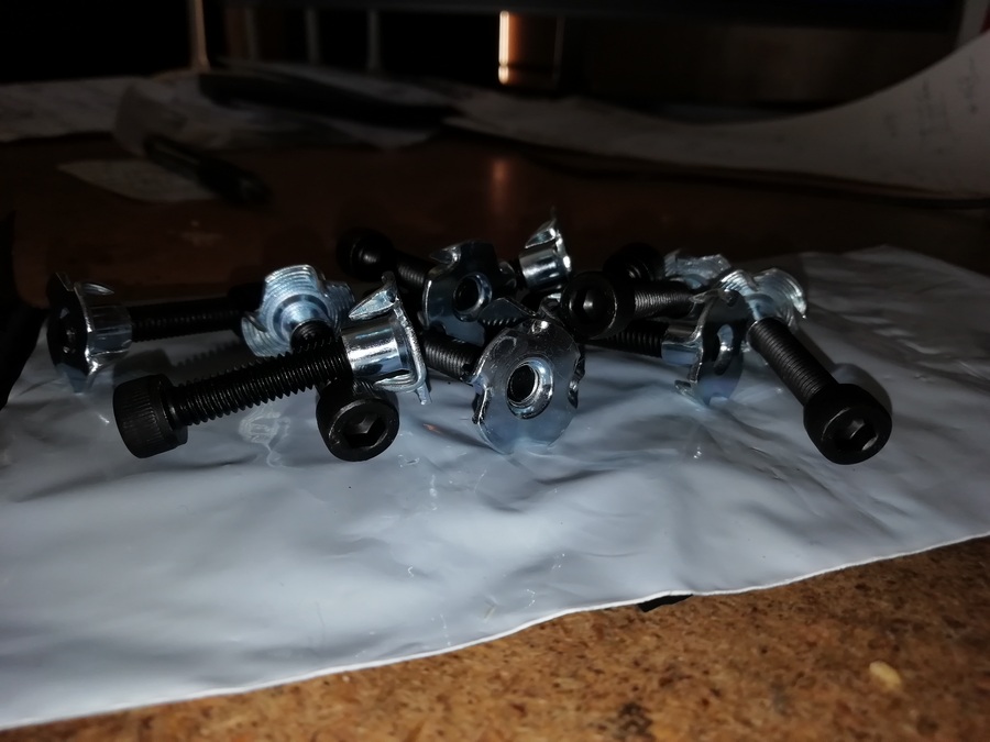

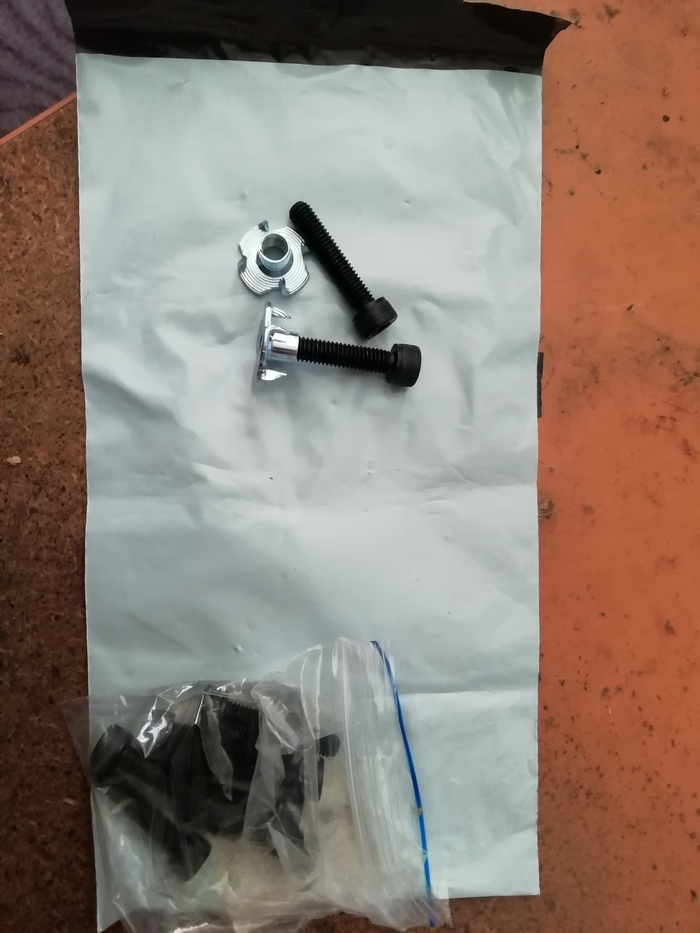

Пришли купленные болты М х 6 и врезные гайки под них
Примерил на динамимки

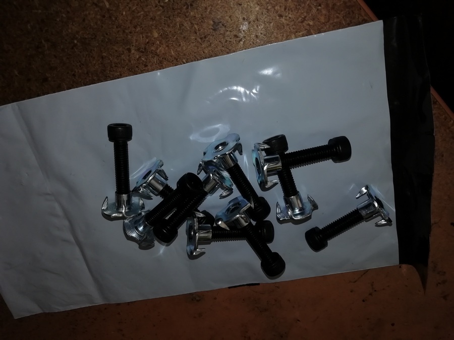

Собрал воедино и прибрал до лучших времён
Чтобы не потерялись привяжу их к динамикам. Но после того как изготовлю упорные кольца в корзины и свяжу динамики между собой.
Страшные винты. Заподлицо ещё куда ни шло.
Так- то ISO 7380-1 красивше будет.
Страшные винты.
Меня устраивает абсолютно всё в этих болтах. И по длине, и по внешности. Тем более, что они бьют по внешнему виду с остальными болтами имеющимися у меня в наличие - М х 5 и М х 4 для которых есть врезные гайки. А так же бьются внешне и с саморезами.
Диатоны вообще используют болты с шестигранными головками и шайбами.

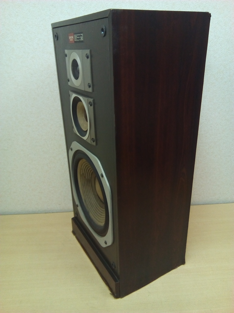

Начинаю подумывать об акустике на данных динамиках. В #1 этой темы указано в какой акустике изначально были установлены эти 12" НЧ с разделом на 800 Герцах. Исходя из фото (из сети)
Раздел вторым порядком. И вероятно для всех трёх динамиков (фото из сети)

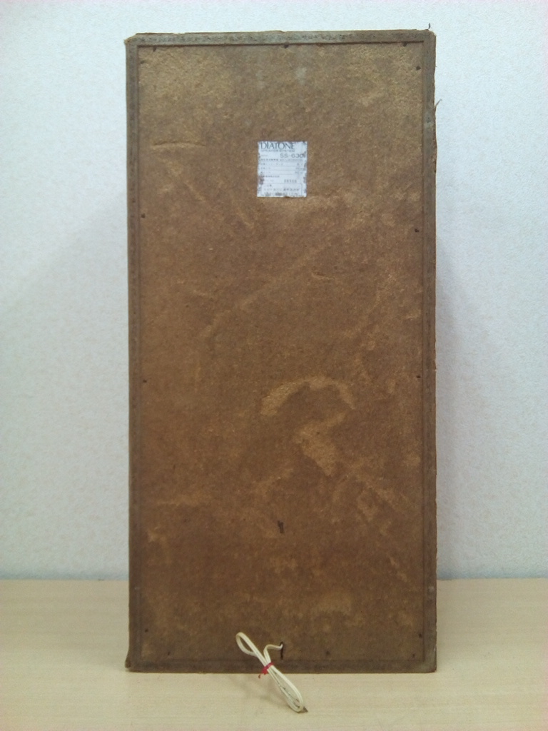

Внешние габариты корпусов ЗЯ: В х Ш х Г = 750 х 365 х 270 и при средней толщине стенок в 18...19 мм и задней стенке сверху до низу (фото из сети)
(выступ под грилем на объём не влияет) (фото из сети)
Можно предположить внутренний объём в 50.....55 литров в зависимости от толщины стенок. В нём производитель обещает 40 Герц. Спад не ведаю. При конструировании оформления буду ориентироваться именно на этот объём.
Мощность НЧ динамика не велика (всего 20 Ватт) и пускать его в расколбас с тяжёлыми последствиями, желания нет.
Может обойдусь и корпусами S-90 с их 45...47 литрами внутри. Пусть и с более высокой граничной по НЧ. 60 Герц звучат так смачно и улётно, что их вполне себе хватит. Если чё... Вдруг...
