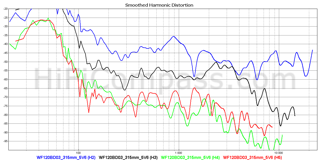

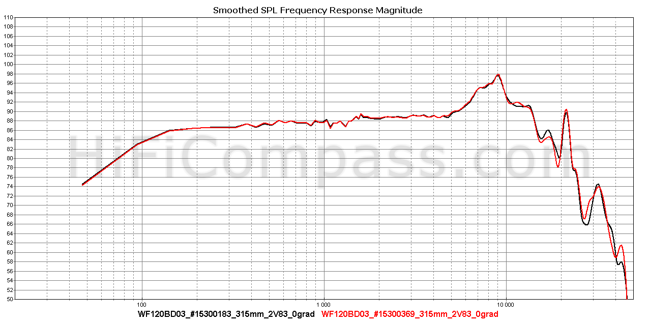

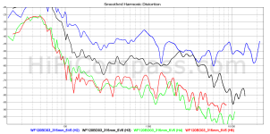

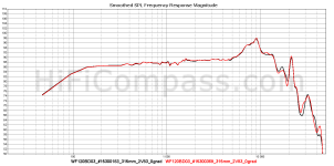

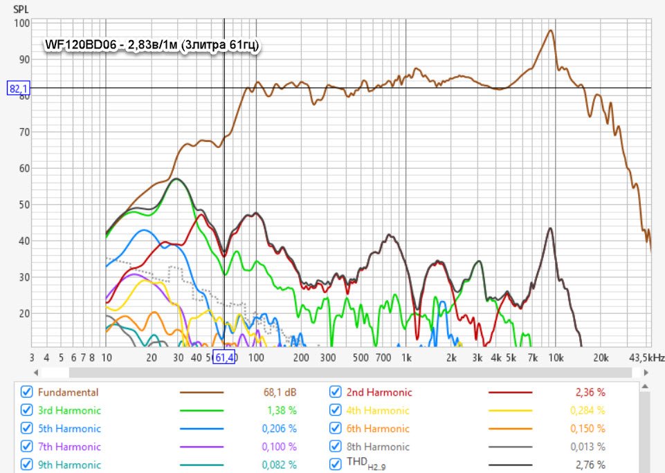

Один из моих графиков (с 1 метра без сглаживания, выложен выше) и графики из обзора на подобный (очень) динамик из этой же линейки https://hificompass.com/ru/reviews/wavecor-wf120bd03-midwoofer
Видим очевидную схожесть поведения АЧХ и H2 (желтая линия на левом графике, синяя на правом).
Синтепон.pngWF120BD03_#15300183_#15300369_comparison.pngwf120bd03_315mm_5v6_hd_hpf-50hz.png
Из комментария:
"Мы привели искажения при среднем уровне звукового давления порядка 94 дБ. Вторая гармоника доминирует в общем коэффициенте нелинейных искажений по всему частотному диапазону, но это как раз самый благоприятный случай, так как искажения второго порядка наиболее ласковые для слуха. Учитывая такой малый размер мембраны, ее материал (для мягких мембран вторая гармоника, как правило, выше, чем для жестких) и объем накопленных нами статистических данных, можем охарактеризовать нелинейные искажения как "низкие".

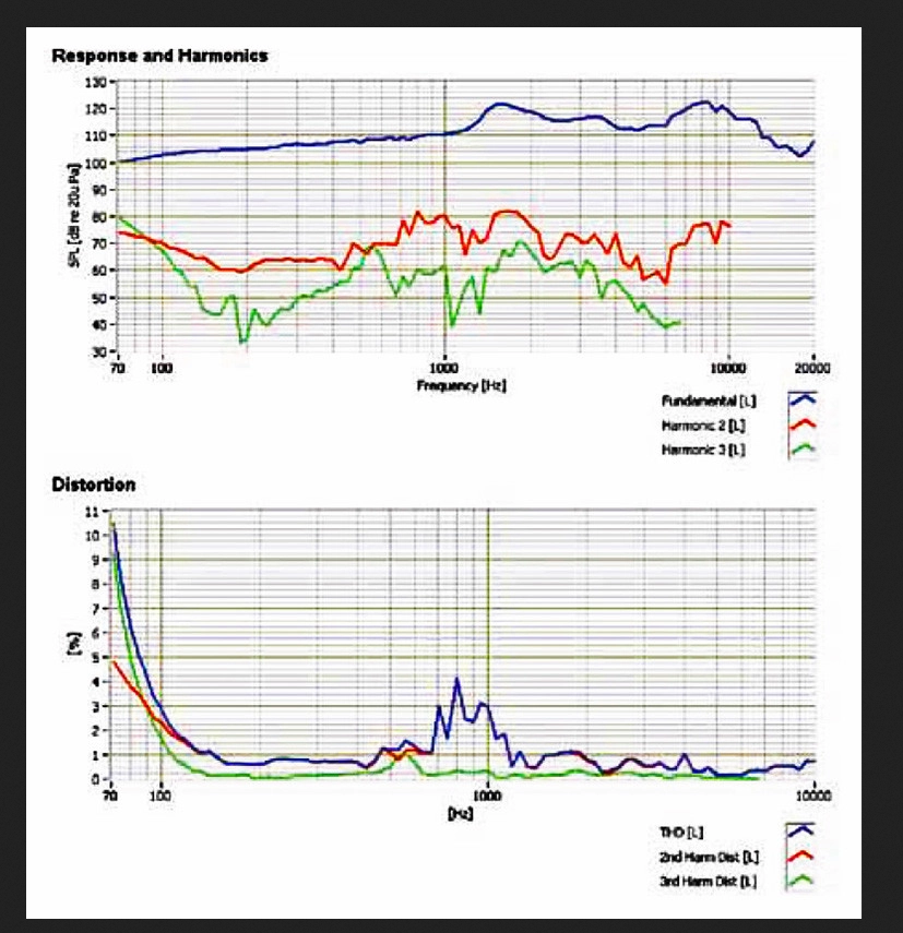

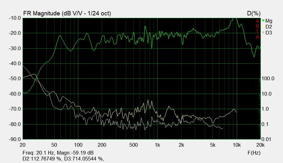

Ещё графики https://audioxpress.com/article/test-bench-wavecor-wf120bd04-midbass
Что общего... горбыляки Н2 на 800 и 1600

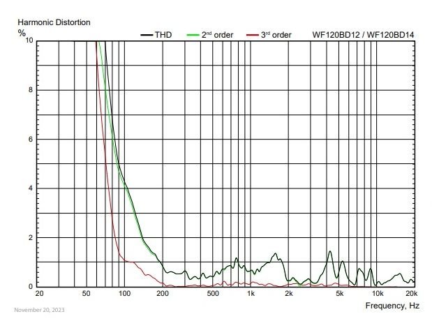

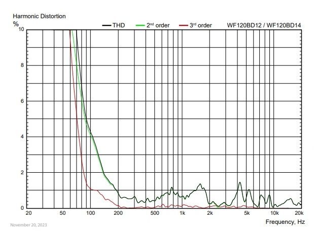

Ещё график подобного динамика, такая же горбыляка на 800. Похоже, фирменная фишка, не частная проблема именно моего динамика..

14 (с учетом формы, сопротивления). График последней , из ДШ.
Материал дифа, параметры TS совершенно другие (диф "а-ля карбон"), но H2 на 800 и 1600... все то же самое.
Обзорщики раннее писали, что тому причина бумага... нифига не так. Остается подвес (хотя он может быть разным... не проверял) или МС так чудят
