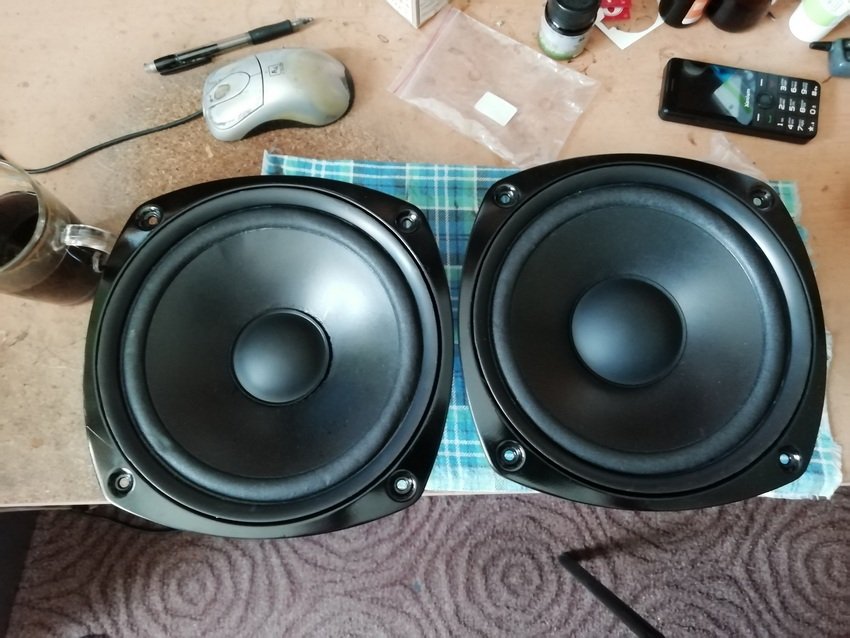

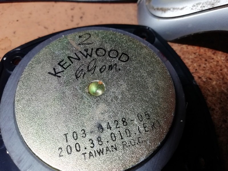

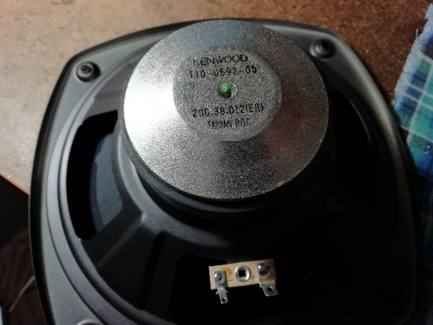

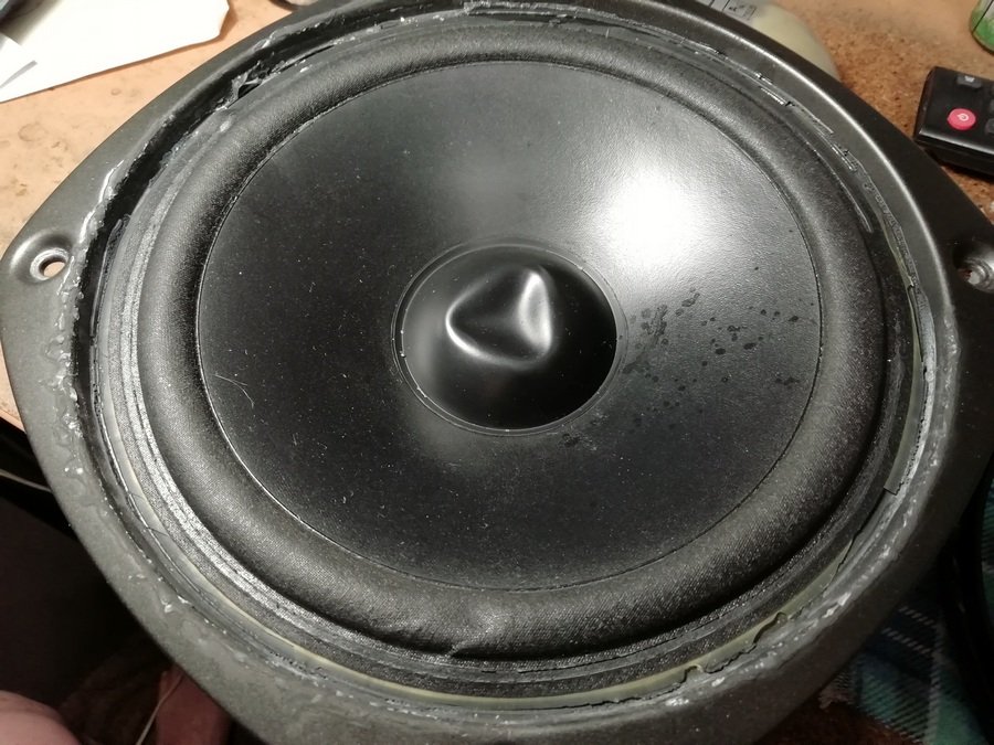

Вчера ездил к товарищу за сотню км послушать музычку. Посмотреть новую пару АС (фото не сделал) и поесть шашлычков. Всё удалось - впечатления положительные. Не в смысле "положИл".
Заодно, где-то на середине пути (автостоянка, магазины, кафе) встретился с парнишкой. Он иногда подкидывает всякую "забаву".

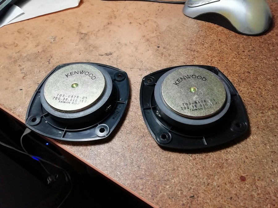

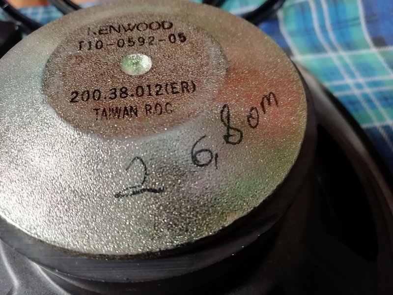

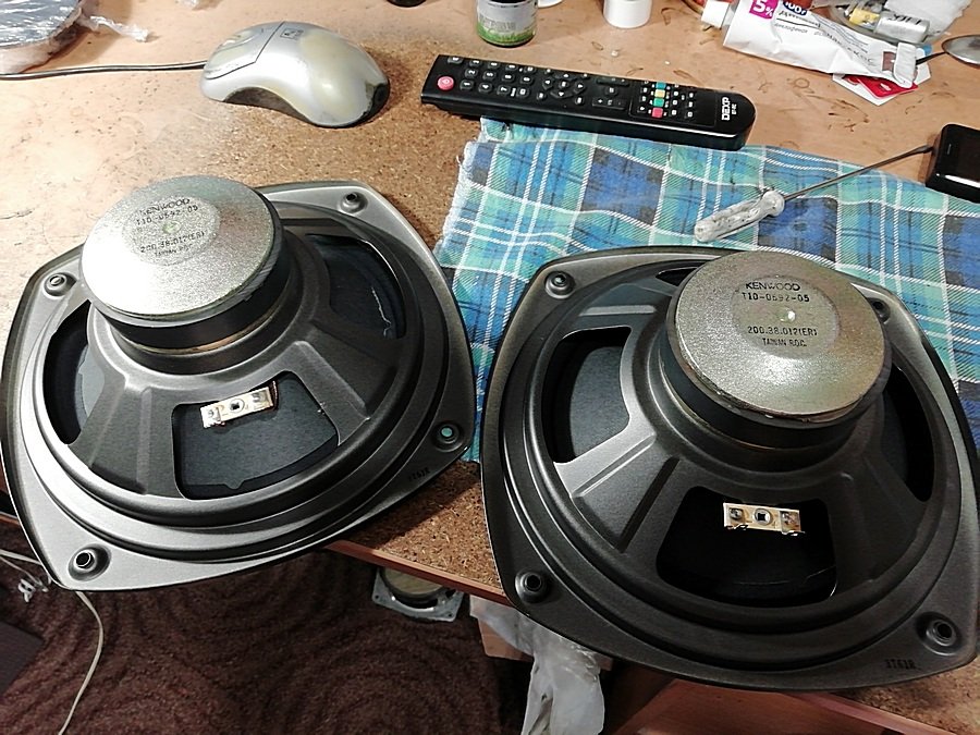

Вот и в этот раз привёз мне на возможность восстановления динамики от акустики: "Kenwood LS-97". Купил он её чё-то совсем даром. Акустика на три полосы. Привёз две 8" НЧ и пару 1" пищалок
Уж сильно ему понравилось звучание этих АС, потому и восстановление.

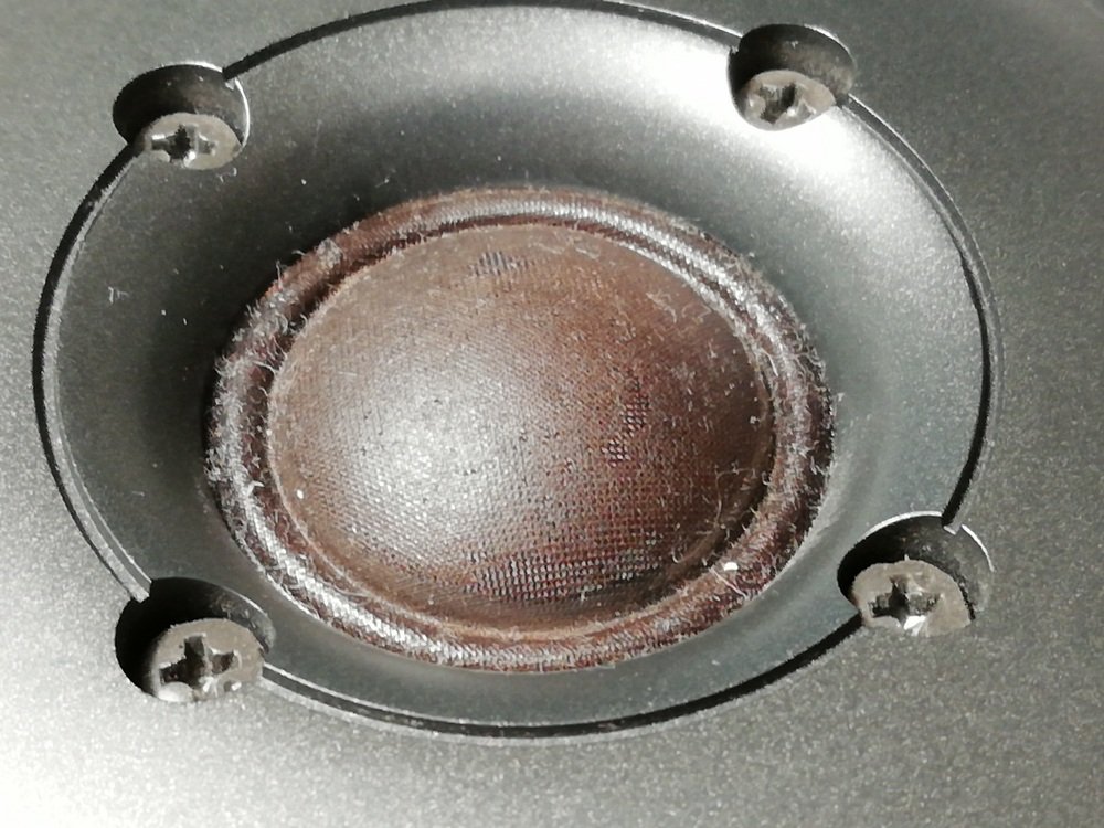

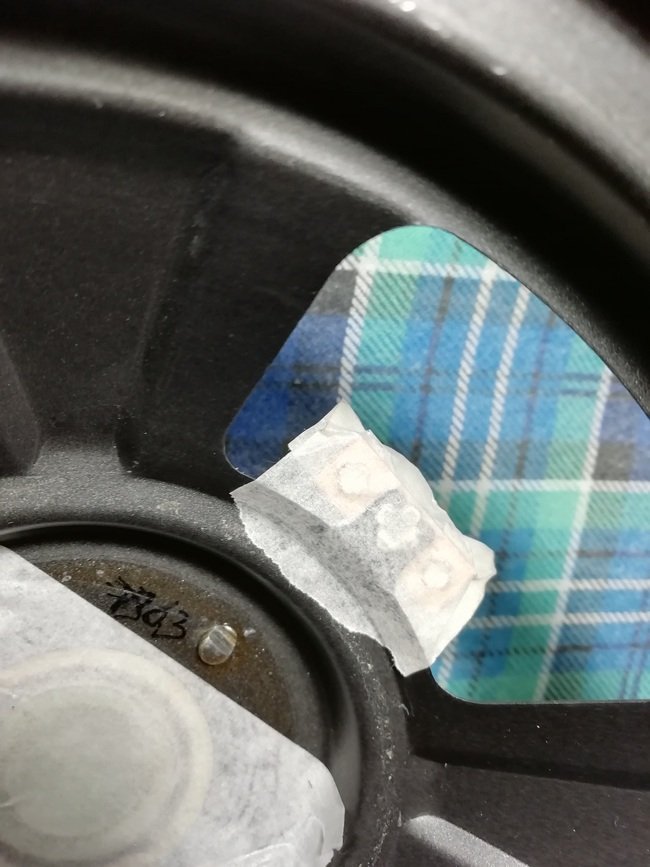

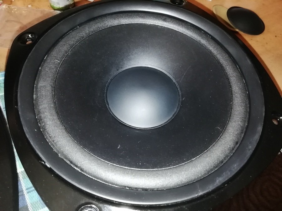

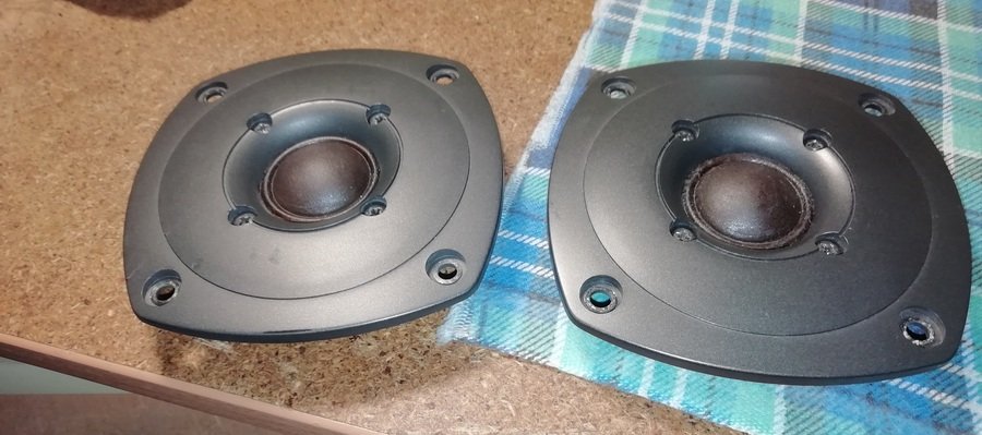

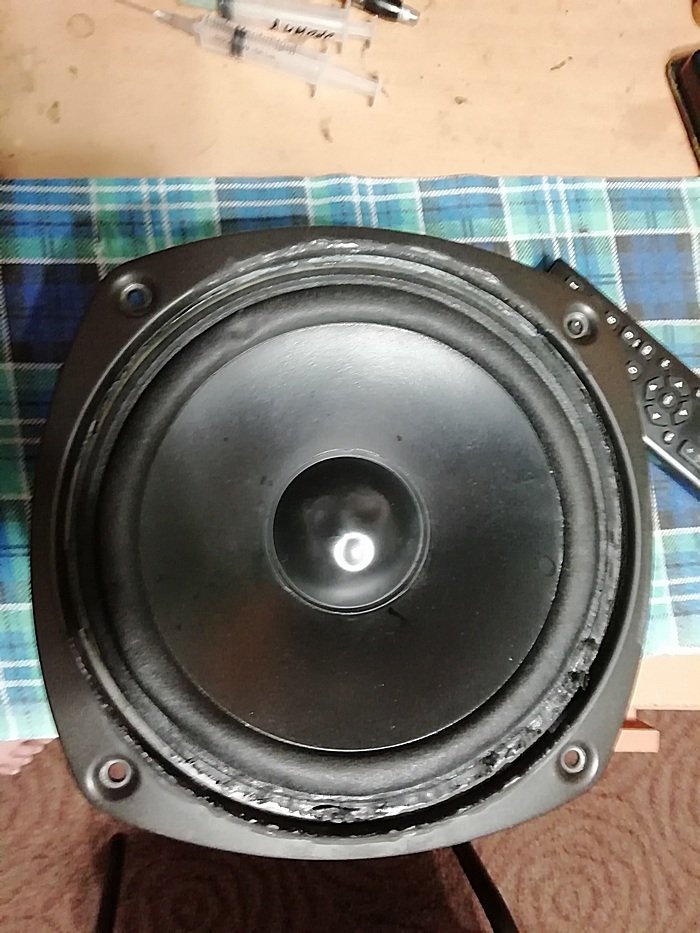

НЧ после подачи на АС некой мощности начинали щёлкать и дребезжать.
Из пищалок одни молчала.
СЧ исправны.

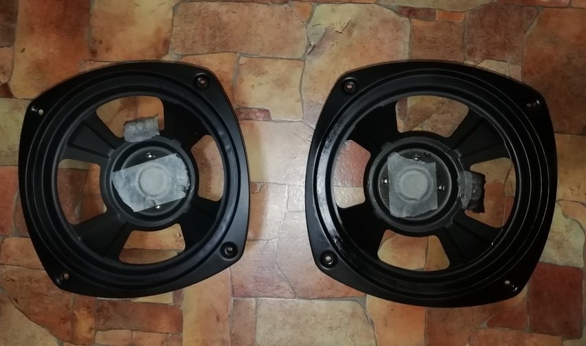

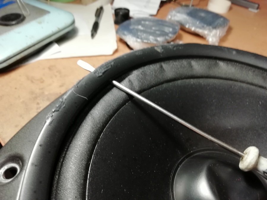

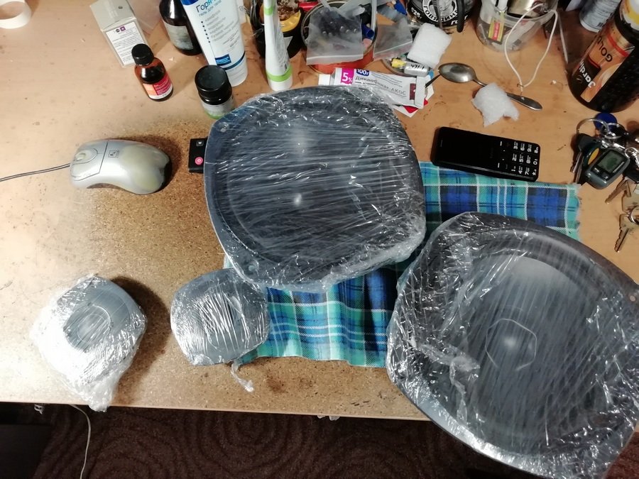

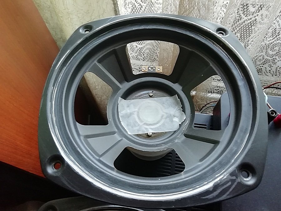

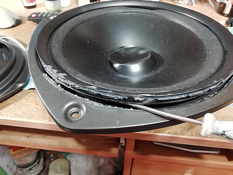

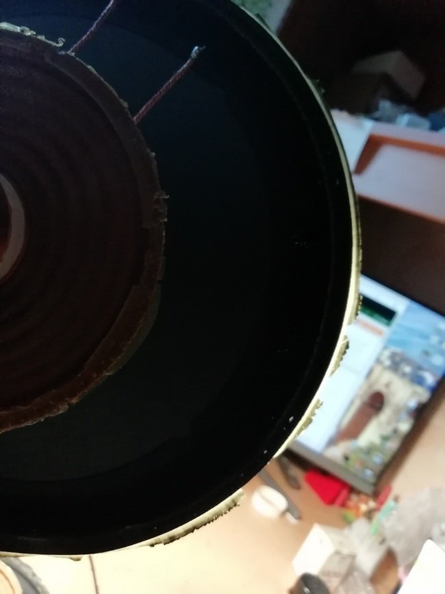

Снимаем плёнку с НЧ
IMG_20260329_202119.jpg IMG_20260329_202122.jpg IMG_20260329_202127.jpg IMG_20260329_202129.jpg IMG_20260329_202129.jpg IMG_20260329_202132.jpg
Смерть фашистским оккупантам!!!

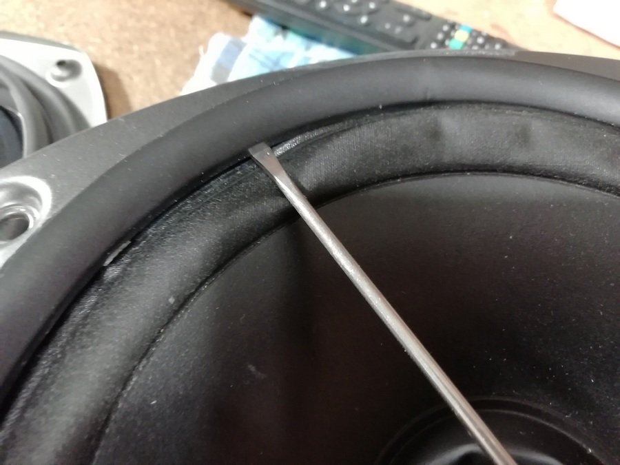

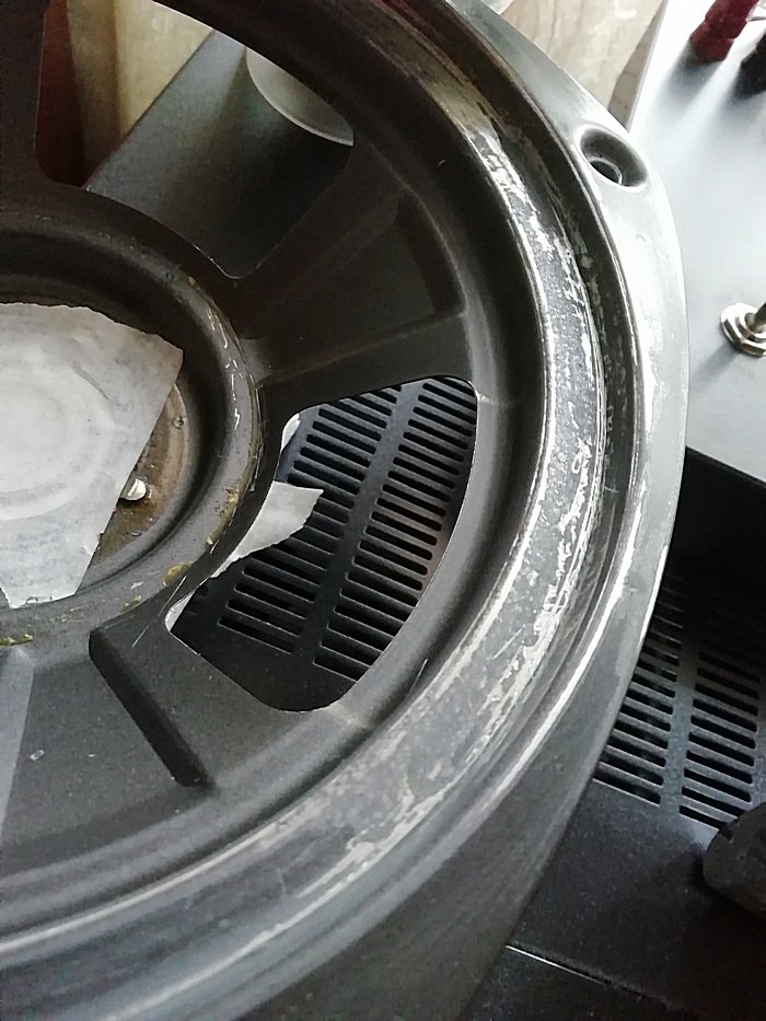

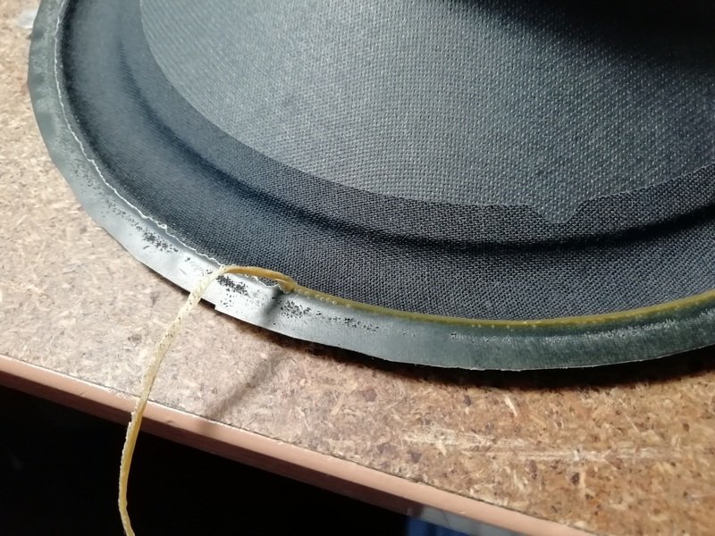

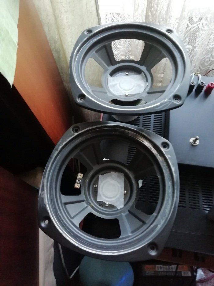

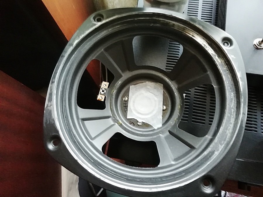

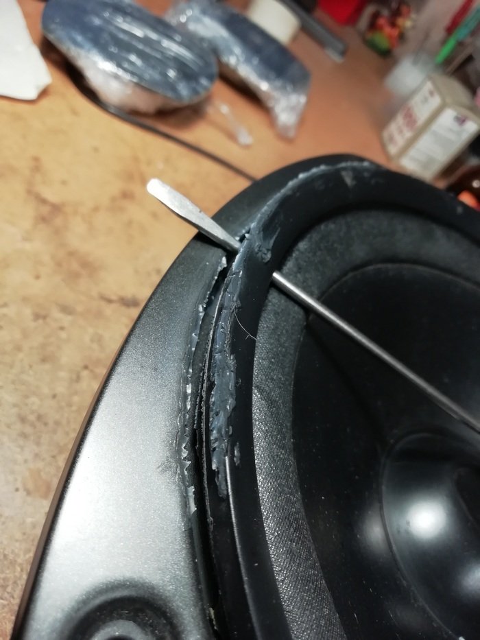

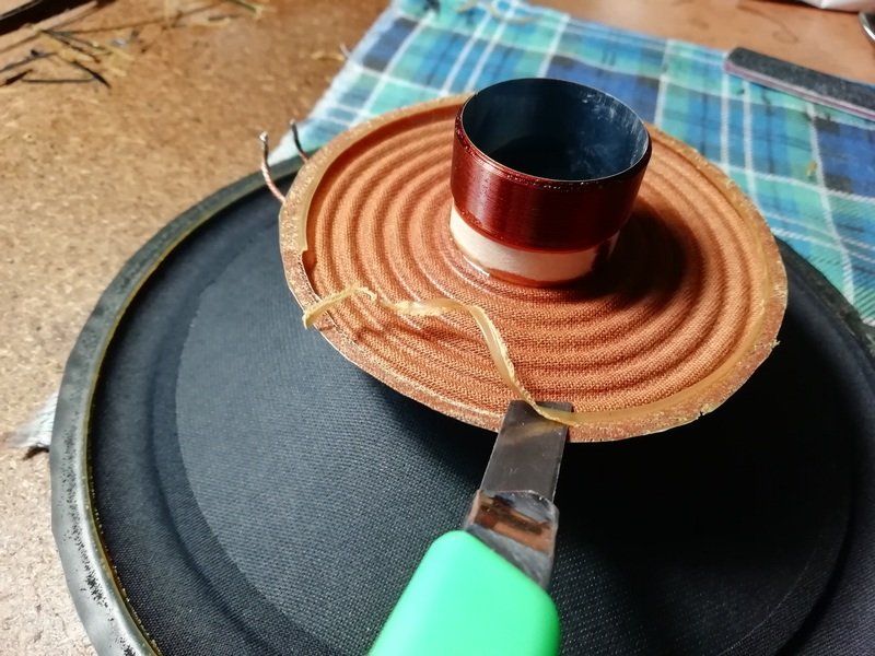

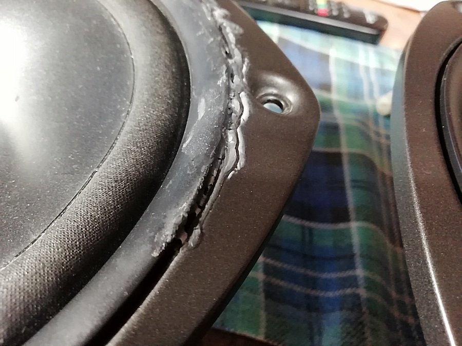

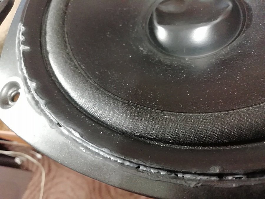

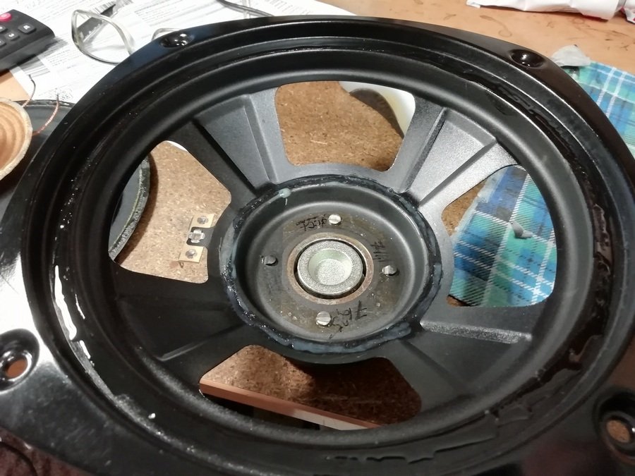

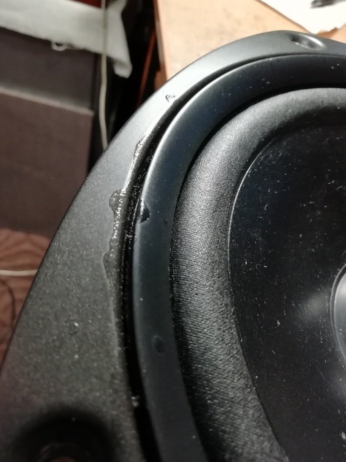

Пластиковое кольцо / Подвес / Корзина - везде порушенный клеевой слой! Местами всё ходит ходуном! Ну и чтобы устранить эту неприятность, бывший хозяин или хозяйка не придумали ничего лучше как залить области подвижности супер клеем. Помогло это совсем ненадолго. Потому видно и продали, что устали бороться.

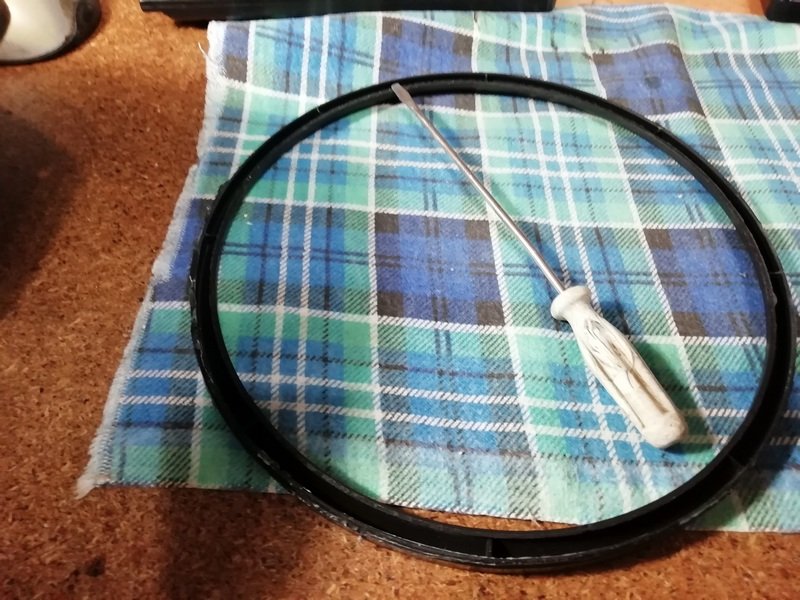

Благодаря отвёртке, кольца достаточно легко были оторваны от корзины
А затем и воротник подвеса от кольца
IMG_20260329_202331.jpg IMG_20260329_202726.jpg IMG_20260329_202731.jpg IMG_20260329_202902.jpg IMG_20260329_202906.jpg

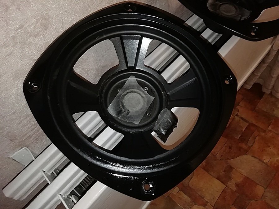

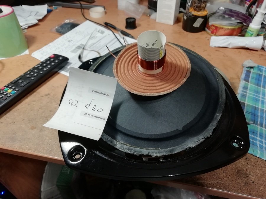

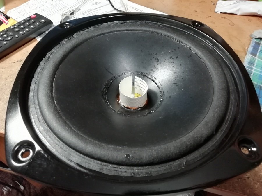

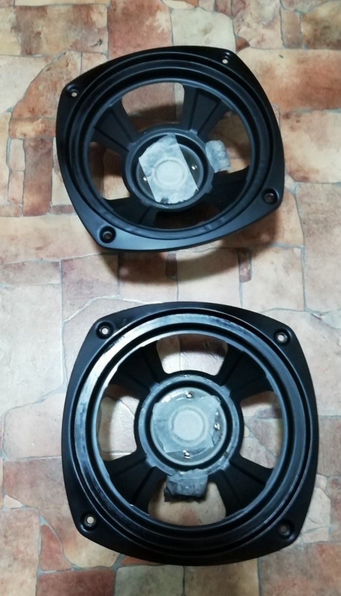

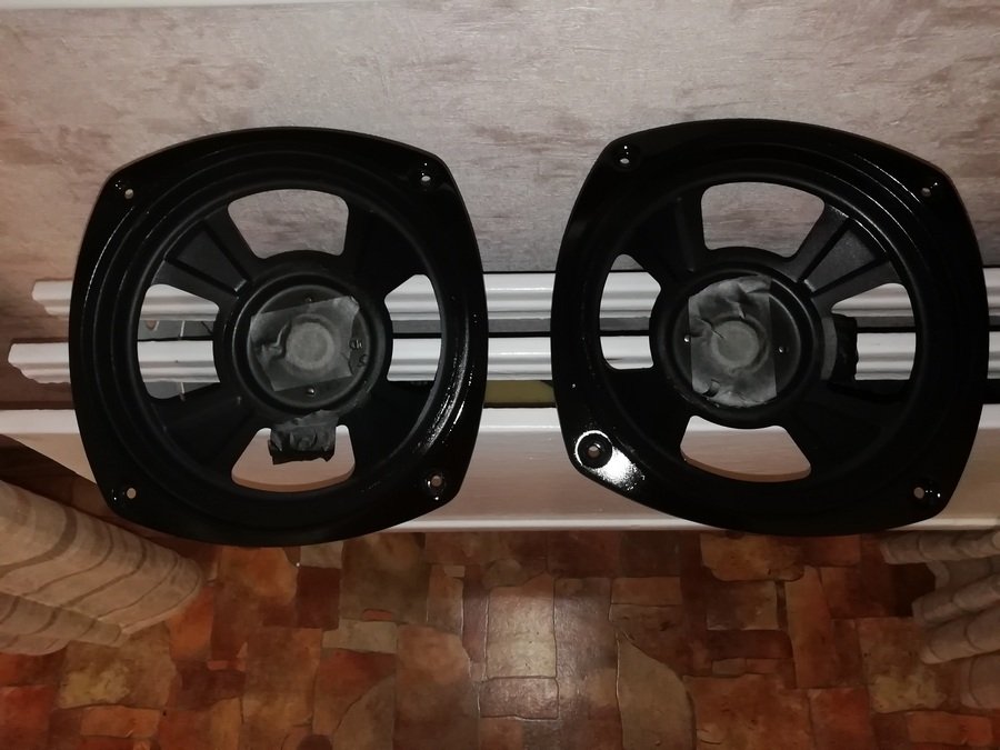

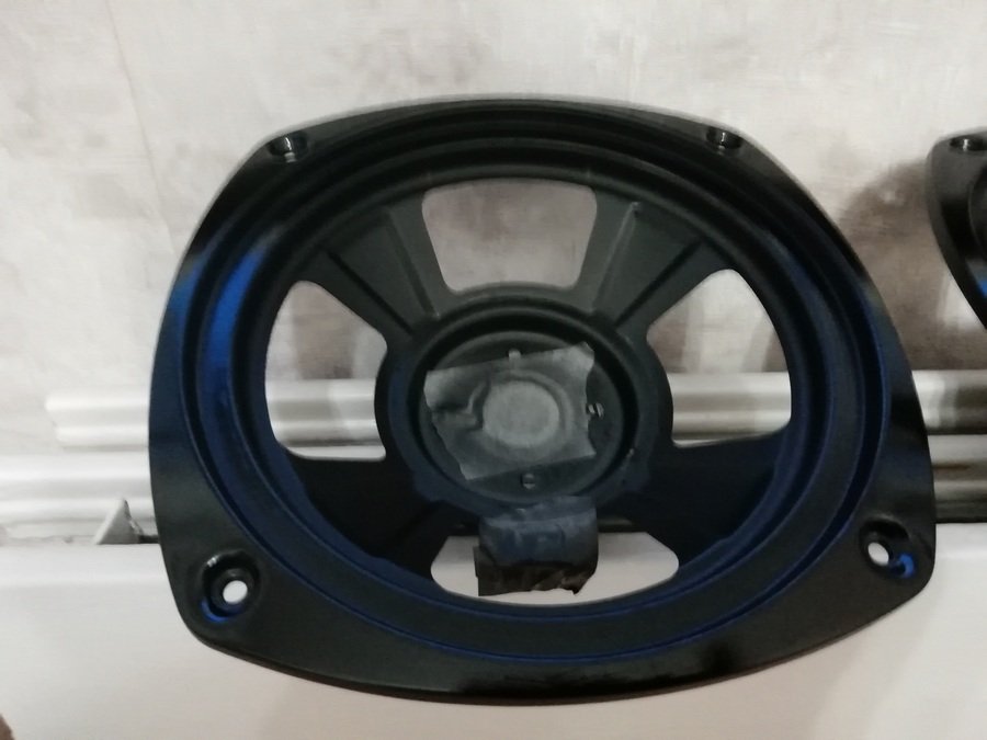

Динамики будут разобраны полностью.
Корзины ободраны от клея и покрашены.
Колпаки сняты и выправлены.
Кольца ободраны от клея и по возможности облагорожены трением о фланелевую тряпицу.
МС у этих НЧ динамиков не очень большие
Сопротивление постоянному току у обоих динамиков одинаково

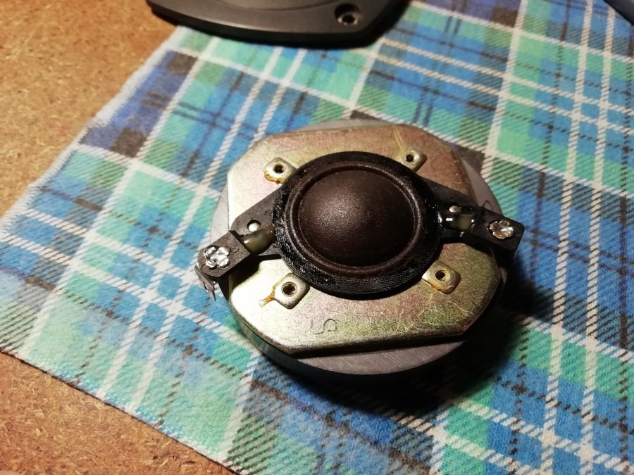

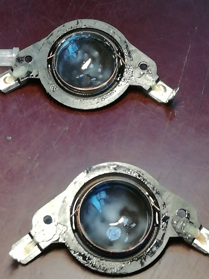

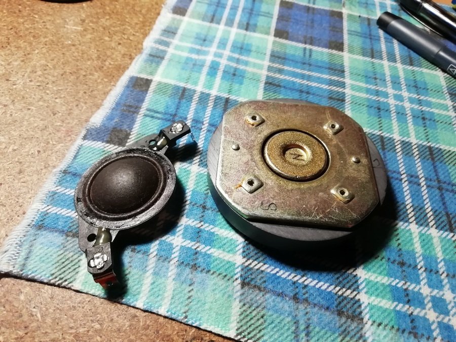

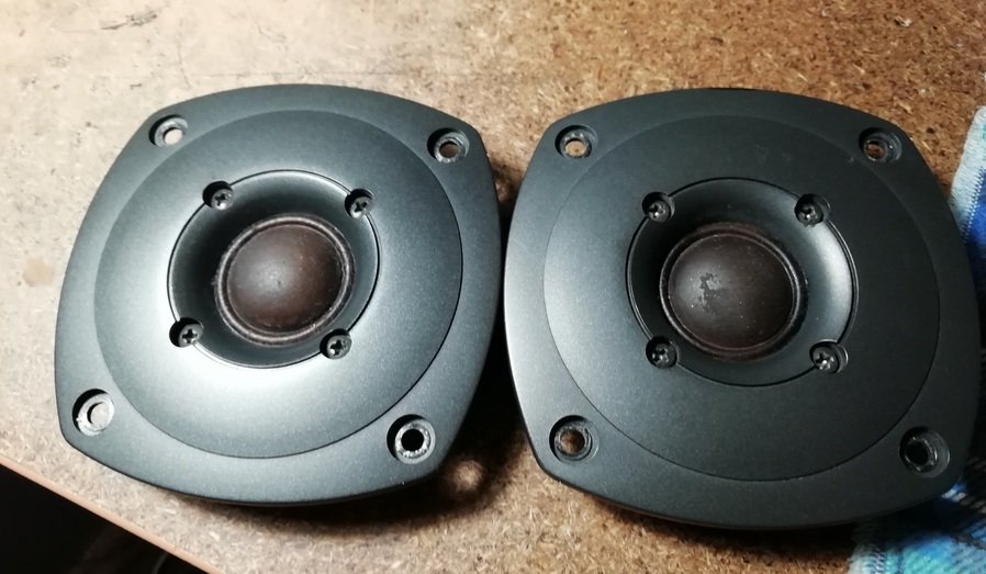

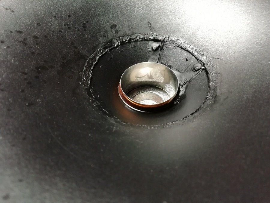

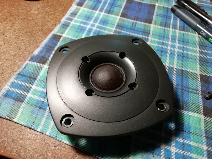

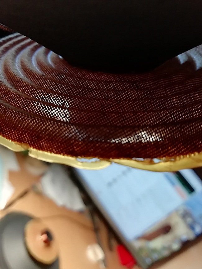

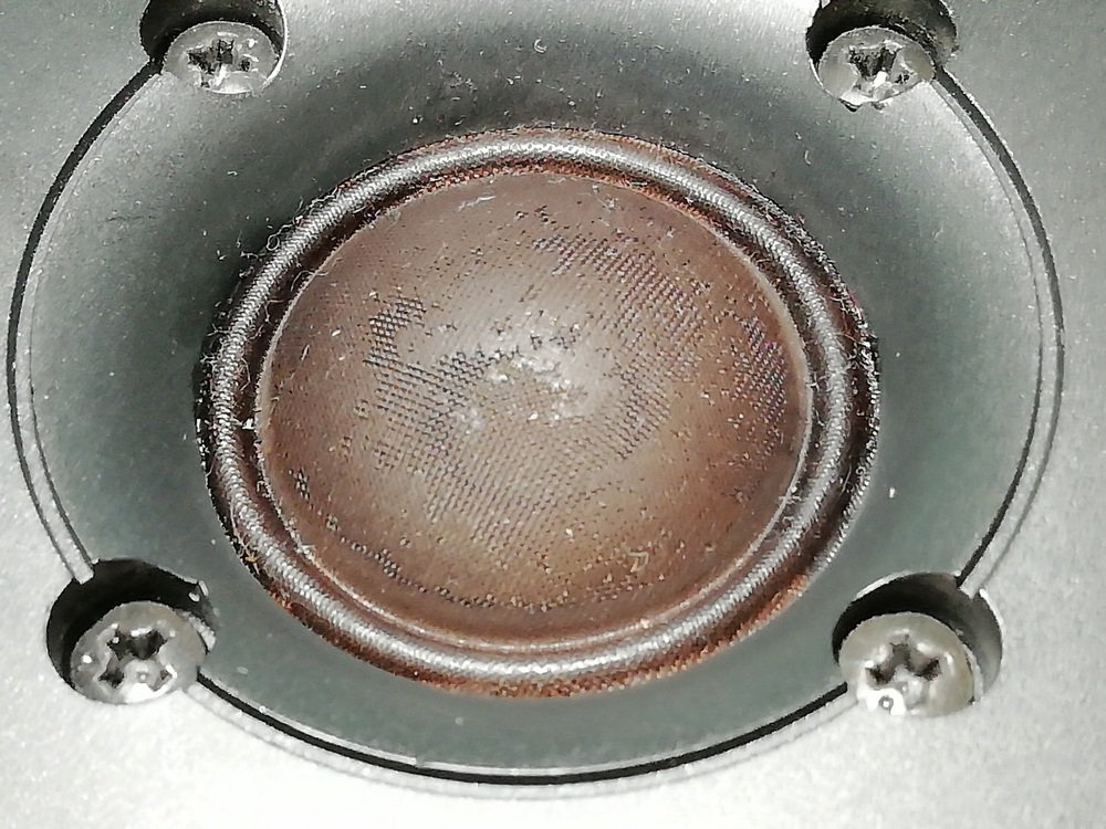

Теперь ВЧ.

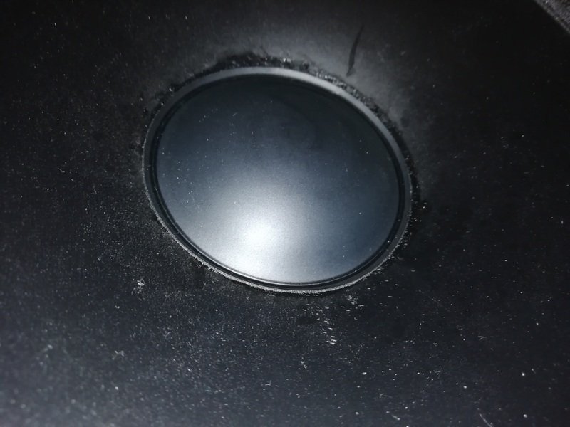

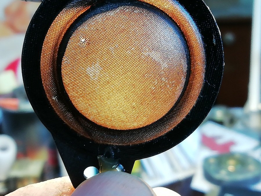

Та, которая целая, на батарейку не дала фактически никакого отклика бесполезно мотыляясь туда-сюда. И не мудрено! Голая нить. Причём у неисправной "прореха" куда как больше
чем у исправной
Её сопротивление постоянному току 6,9 ома
"ИИ Е7-15" на 1000 / 100 Герц показал:
R=7.93 Ohm, L=114 uH, Q=0.09 / R=7.37 Ohm, L=0.45 mH, Q=0.038 Re=6.9 Ohm.

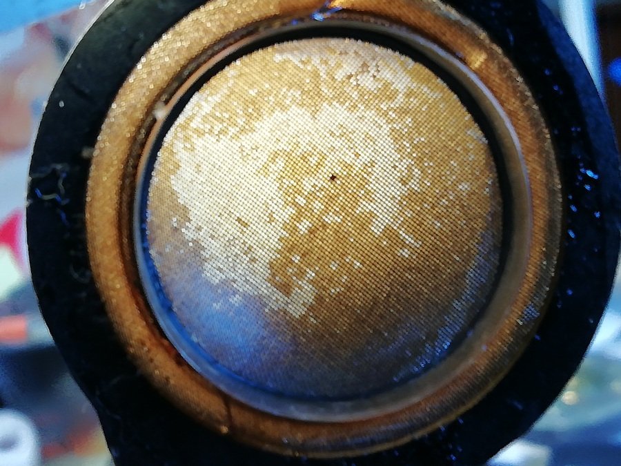

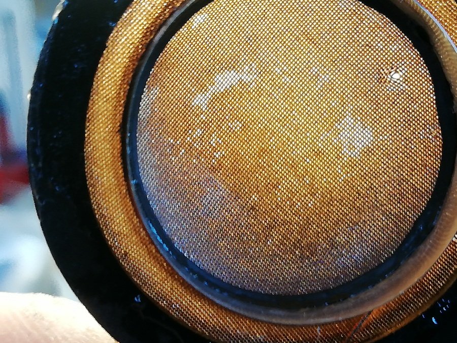

Обычно пищалки при измерении данным прибором хоть как-то да звучат на 1000 Герцах. Какая сильней, какая относительно слабо. Эта же кенвудовская вообще не слышна. Так, если ухо вплотную к ней ухо прислонить.
Неисправную буду исправлять, ну и конечно же будет пропитка-промазка подвижек для создания непроницаемого для воздуха слоя.
Либо максимально жидко разбавленный ПВА для бумаги, либо разбавленный БФ-2 или БФ-6, который ещё найти надо.

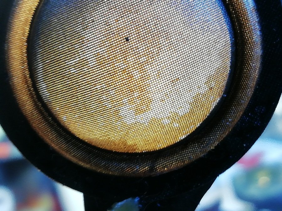

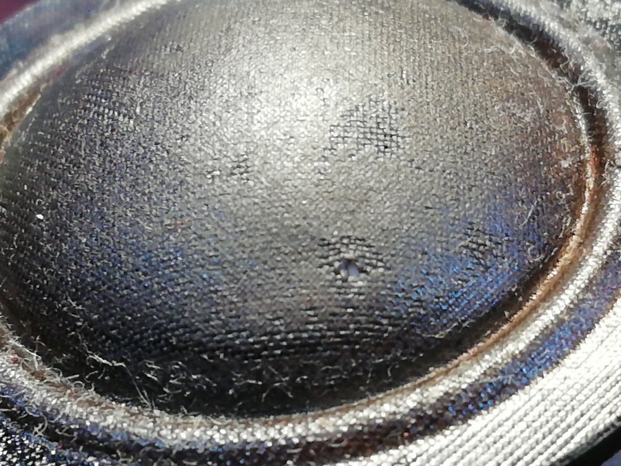

Кстати. С таким проблемами сталкиваются владельцы акустики "Technics SB-7000". С пищалок осыпается пропитка-промазка и вместо звука лишь безмолвные шатания подвижки в зазоре. Катастрофическое падение звукового давления на ВЧ и иногда даже сваливание катушек с каркасов. Сгоревших не попадалось ни разу.
С внешней стороны пищалок не особо и видно, что осыпался целый участок, да и кто может знать из владельцев, что в этом причина падения излучения на ВЧ. Наваливают волюмэ - финал! Кто поосторожней или поумней, те обращают внимание и начинают думать. Обращаются.
Лечится пропиткой купола подвижки разбавленным клеем ПВА на раз или на два в зависимости от проблемы.
Подвес тех пищалок пропитан тем же, что и купол. Промазываем жиденьким резиновым клеем в бензине. Или совсем-совсем разбавленным ПВА.
В общем лечится.

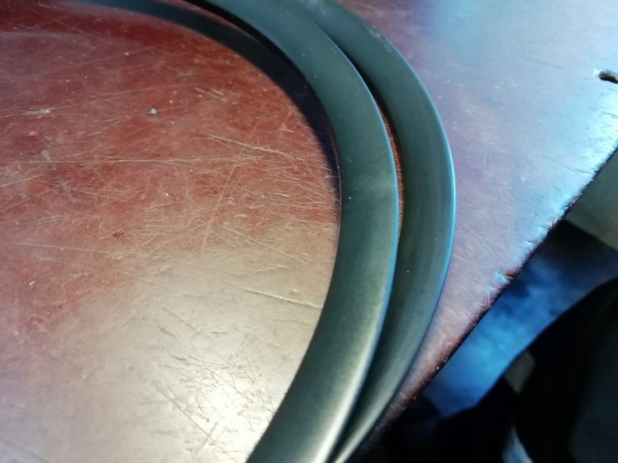

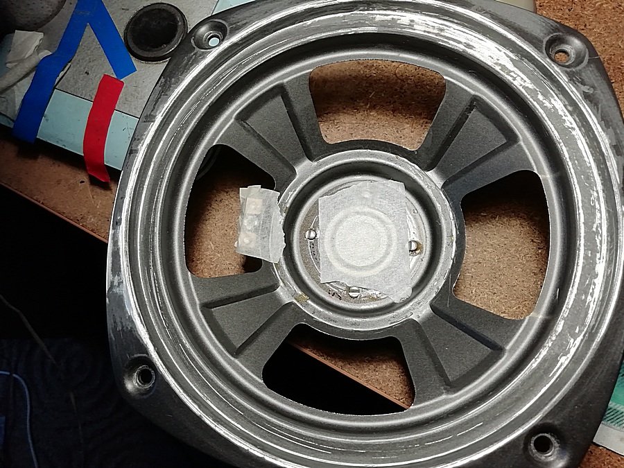

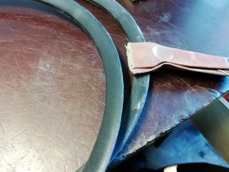

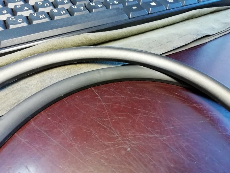

С пластиковых, декоративных колец, что прикрывают наружный воротник подвеса, разобрался. Где полукруглым напильником, где плоским, где надфилями, где ножиком, но наплывы суперклея убрал. Прошёлся по кольцам самой мелкой наждачкой какую нашёл у себя (предварительно потерев рабочие поверхности друг о друга).
Потом прошёлся кусочком искусственного войлока и кусочком фланели. IMG_20260330_130941.jpg IMG_20260330_131611.jpg
С внутренней стороны колец тоже навёл порядок.

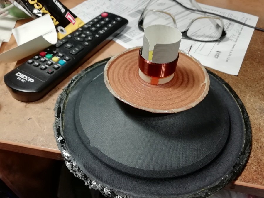

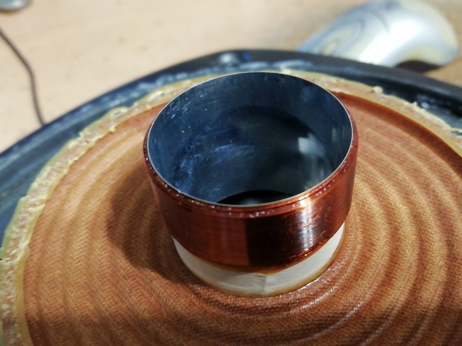

Вечером разобрал динамики полностью.
ЦШ поддались легко смеси спирта с ацетоном. Воротник подвеса одного из динамиков тоже быстро сдался. А вот на втором динамике, почти треть окружности была залита суперклеем, но и с этой напастью справился.

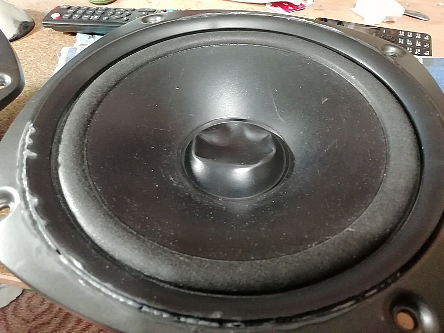

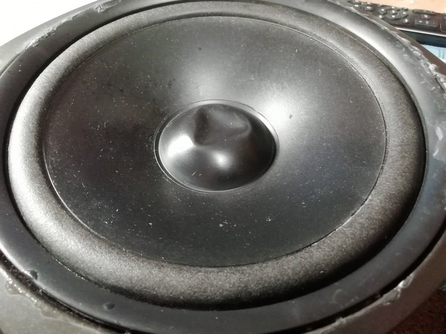

Колпаки пластиковые и после правки (не отклеиваясь) остались следы
Думаю, что даже в отклеенном состоянии они не выправятся до первоначального состояния. Можно попробовать прикрыть их другими. Для феншуя.

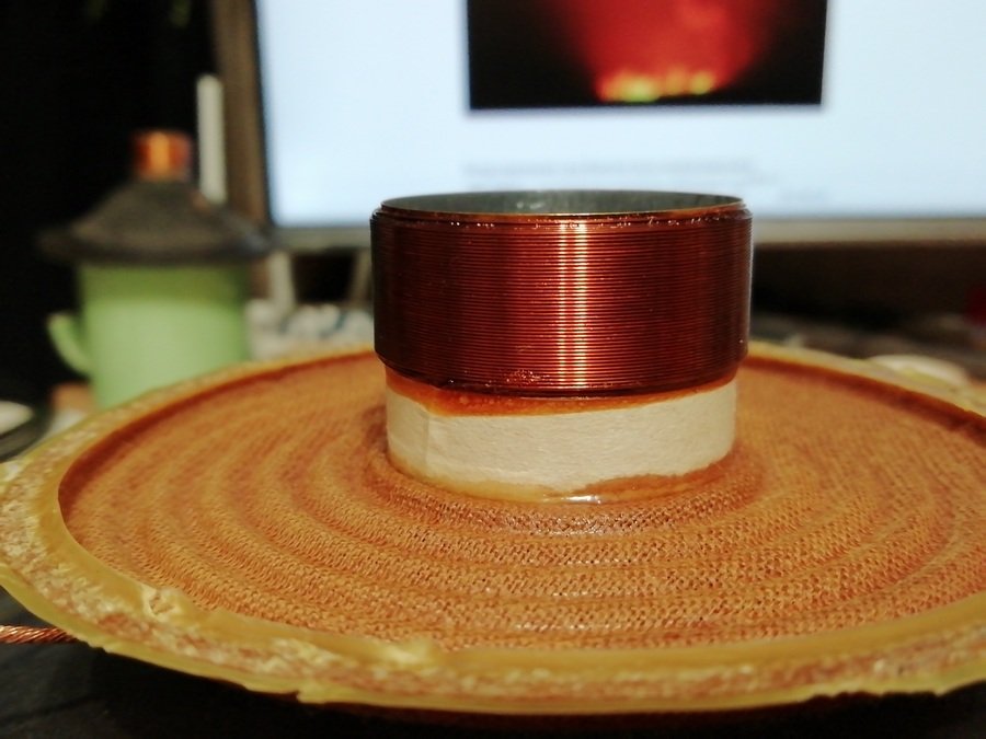

Катушки на алюминиевом каркасе без вентиляционных отверстий.
С внутренним диаметром каркаса 30,5 мм и его высотой 30,0 мм.
Высотой намотки в 13,0 мм в четыре слоя круглой медью.
Наружный диаметр по катушке 32,5 мм.

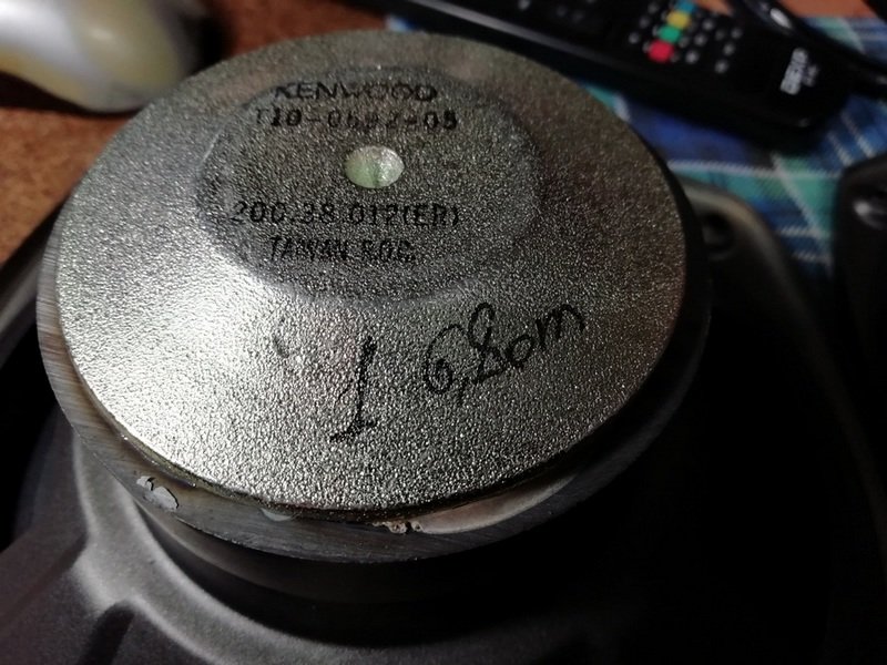

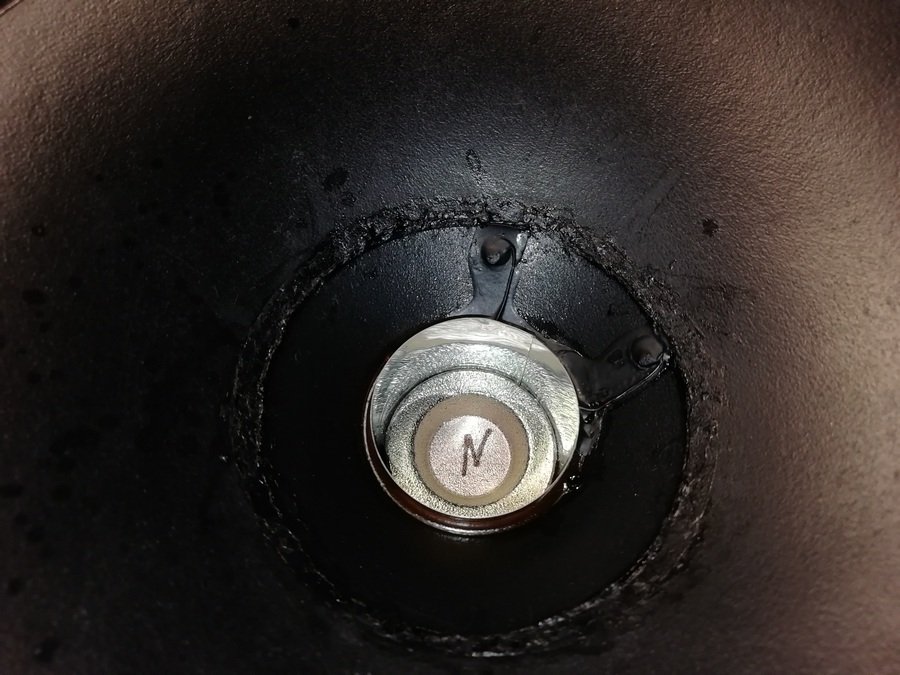

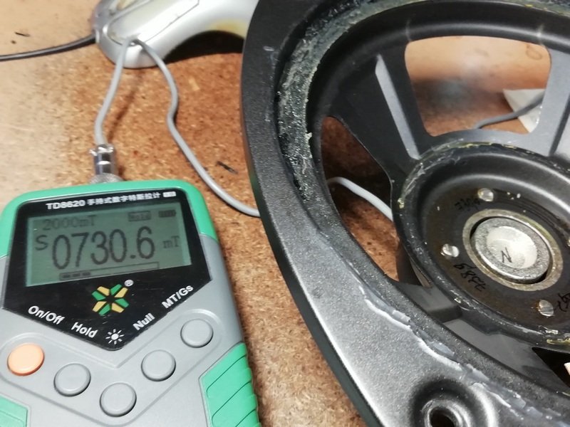

Магнитная система:
Наружный диаметр верхнего фланца 78,0 мм, толщиной в 5,5 мм. Внутренний диаметр образующий зазор диаметром 33,5 мм.
Магнит ферритовый наружным диаметром 80,0 мм и толщиной в 15,0 мм.
Нижний фланец наружным диаметром 74,0 мм и общей толщиной в 11,0 мм.
У магнита толщина в 3,5 мм. Его конусообразное утолщение в центре имеет диаметр 38,0 мм.
Керн, исходя из ширины зазора в 1,8 мм диаметром 29,9...30,0 мм. Имеет внутри конусное углубление с наружным в 21,0 мм и внутренним (плоским дном) в 15,5 мм диаметрами и глубиной в 5,0 мм.
Реальные размеры конечно могут отличаться на сотые или десятые доли от указанных.

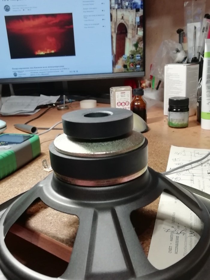

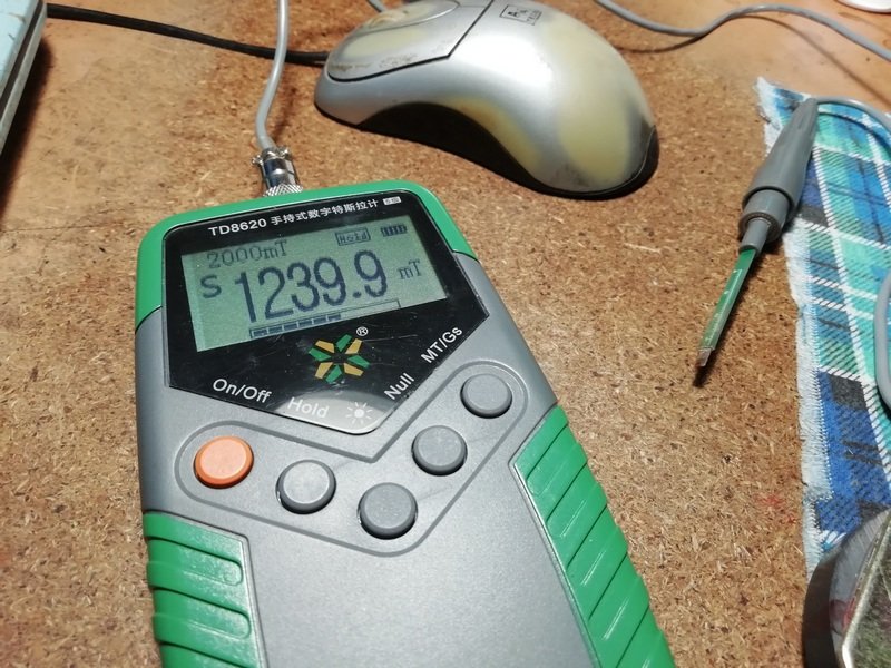

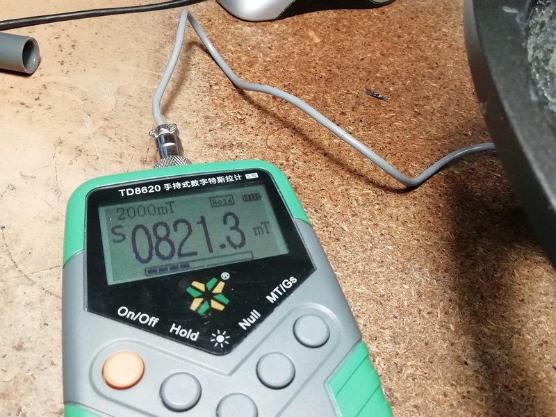

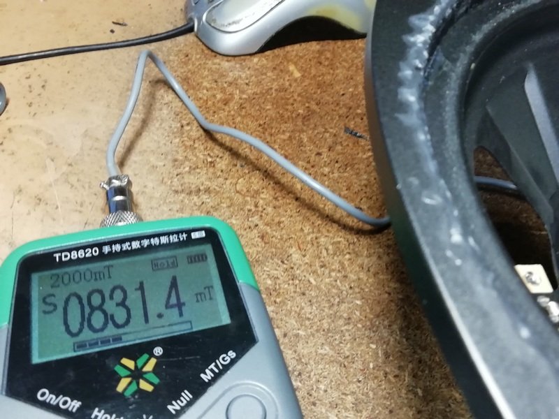

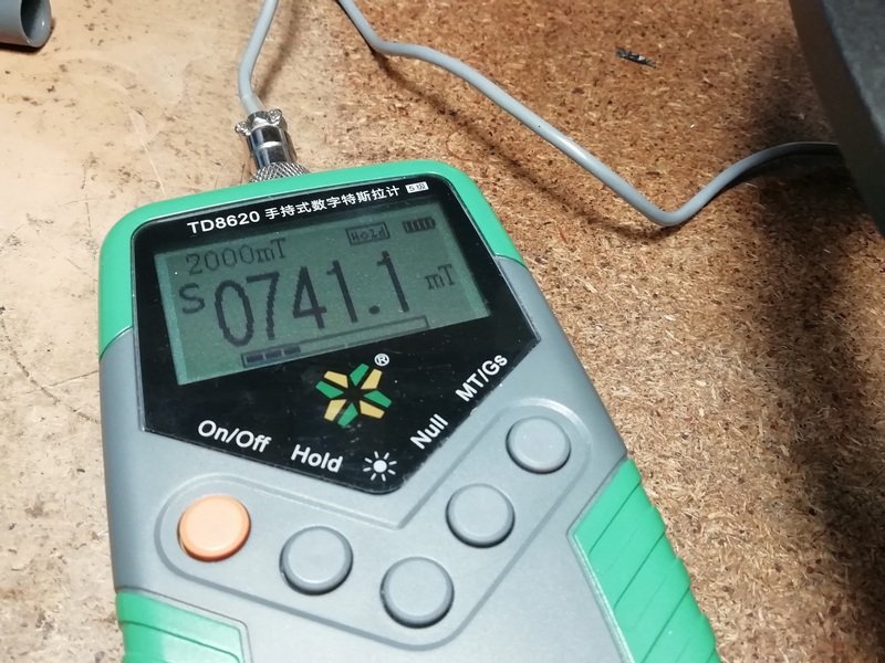

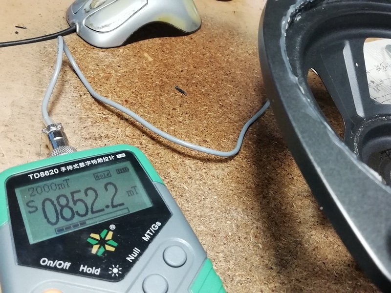

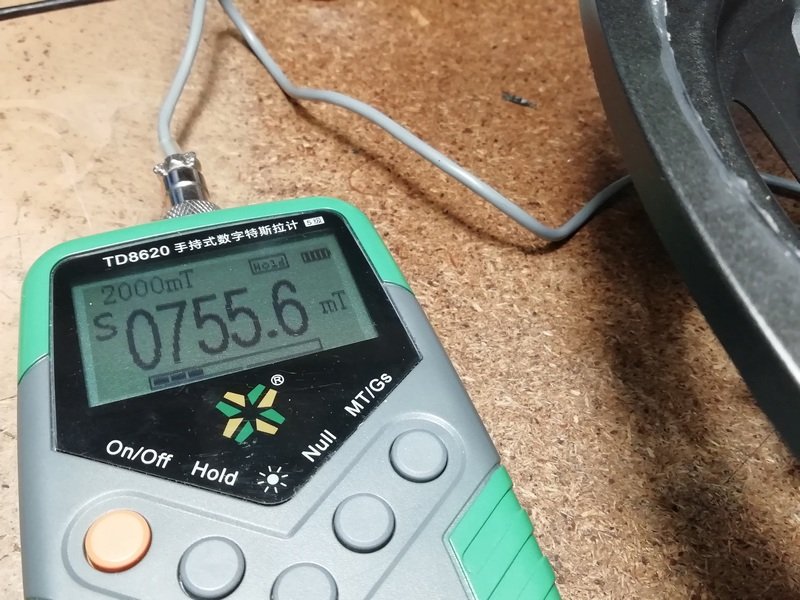

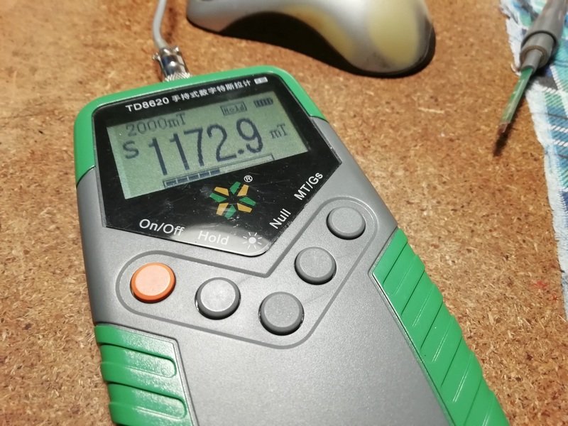

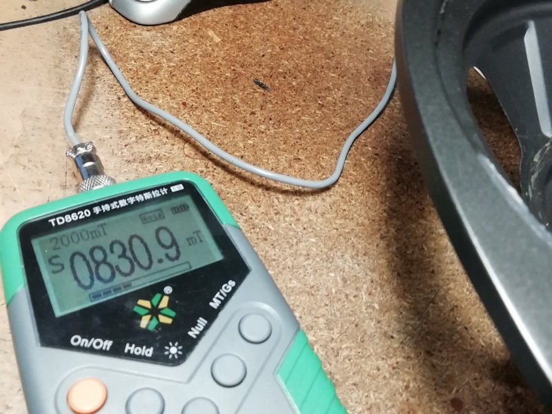

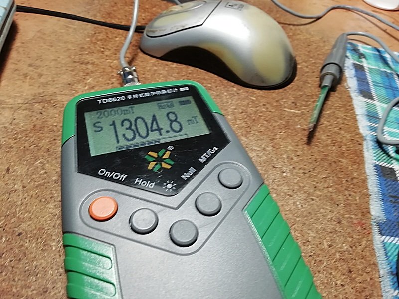

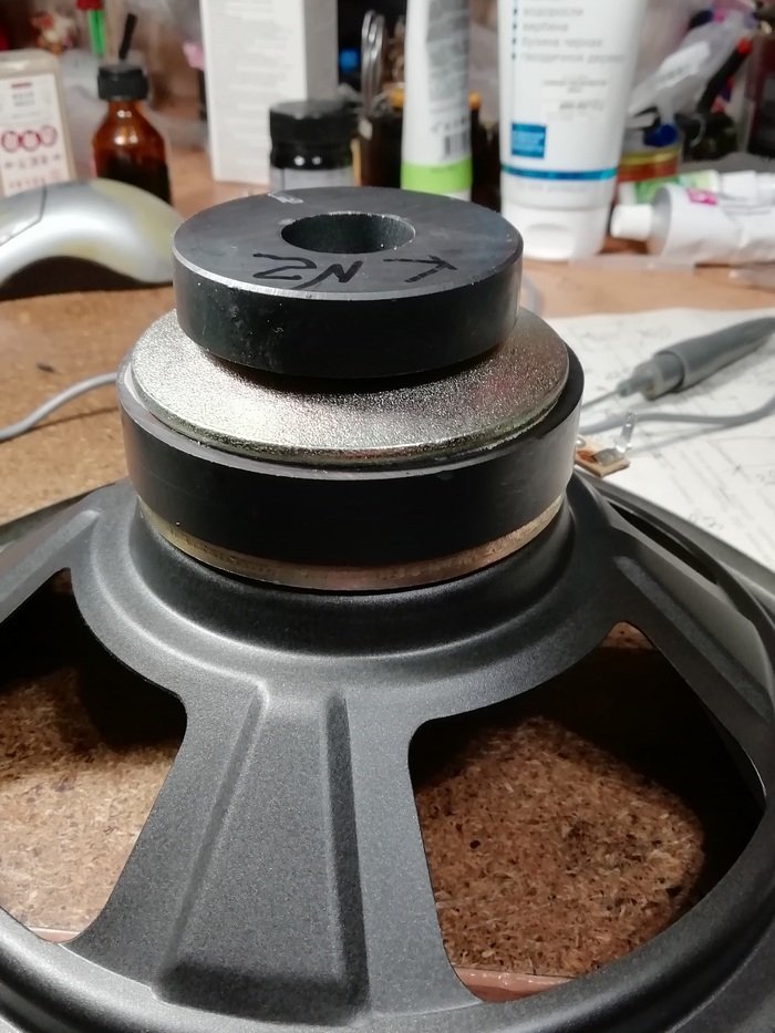

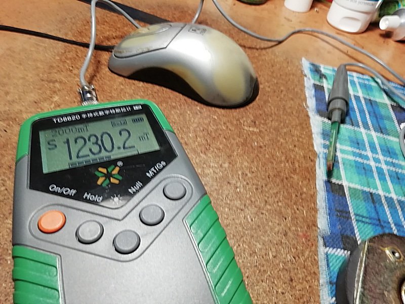

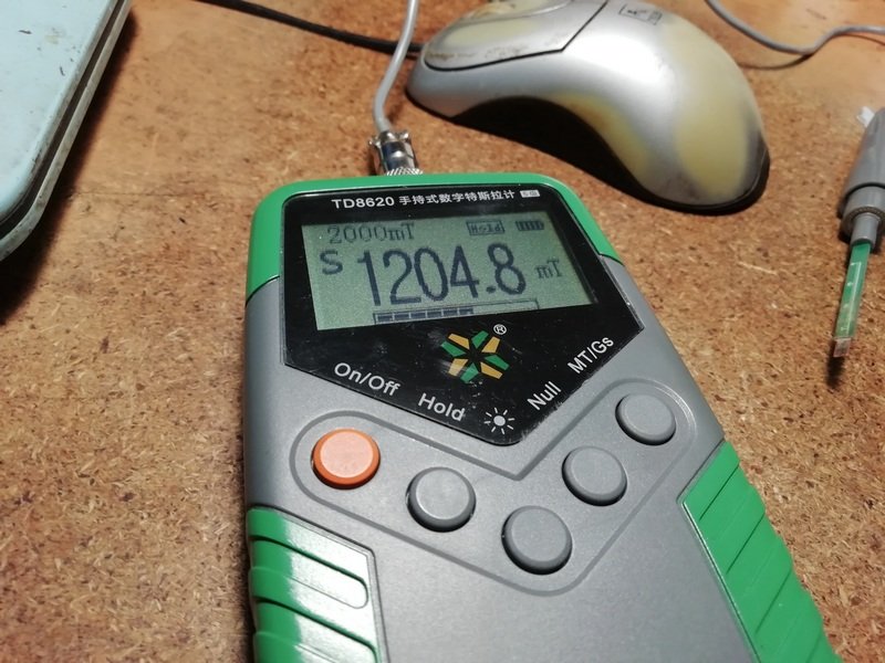

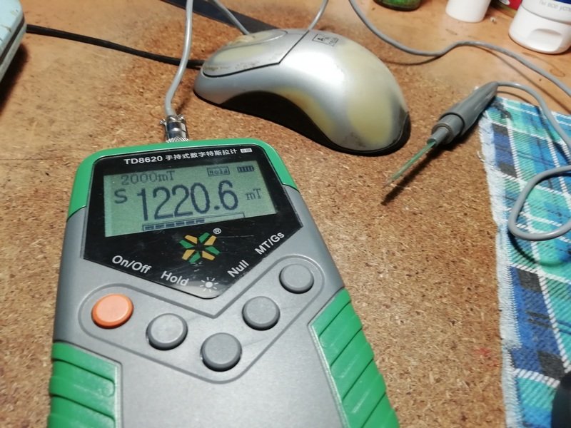

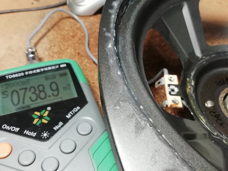

Индукцию измерил как есть и с дополнительным магнитом.
Чтобы не расширяться в сообщении вложениями, укажу частично.
№1:
они же с доп.магитом
По факту:
728,3 / 738,9 / 730,6 / 715,7 mT Средняя 728,4 mT
815.6 / 831.4 / 821.3 / 808.8 mT Средняя 819,3 mT
Прирост в 91 mT.

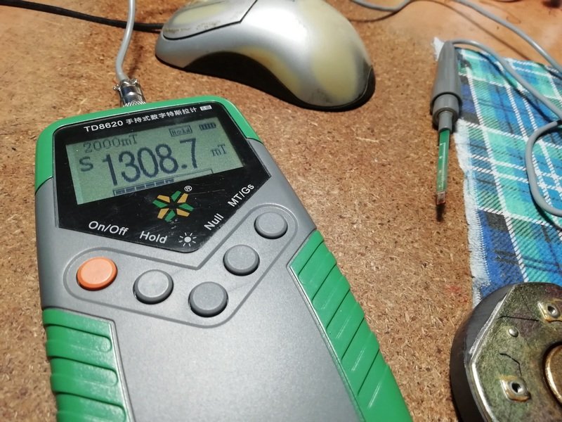

№2
Они же с доп. магнитом
По факту:
736,3 / 755,6 / 741,1 / 712,5 mT Средняя 736,4 mT
820,6 / 852,2 / 830,9 / 803,5 mT Средняя 826,8 mT
Прирост в 90.4 mT.
Шарик нужного диаметра и прогрев феном не расправит?
Я уже думал над этим. Следы бывших вмятин останутся все равно. Хотя бы изменённым цветом по своим краям.
У меня есть пара больших колпаков с крашеной тканью, которая на первый взгляд - пластик. Если подойдут по диаметру, то почему бы и нет? В любом случае, что скажет владелец.
СтОит ли оно всех ваших трудозатрат, эта обычная АС от музцентра?
Ну и что, что от музцентра. Хочет человек восстановить их - восстановим. Вот эти тоже от "Музцентра": https://ldsound.club/threads/sony-ss-v750av-v-novom-korpuse.1022/
А получилась такааая лялеечкааа!

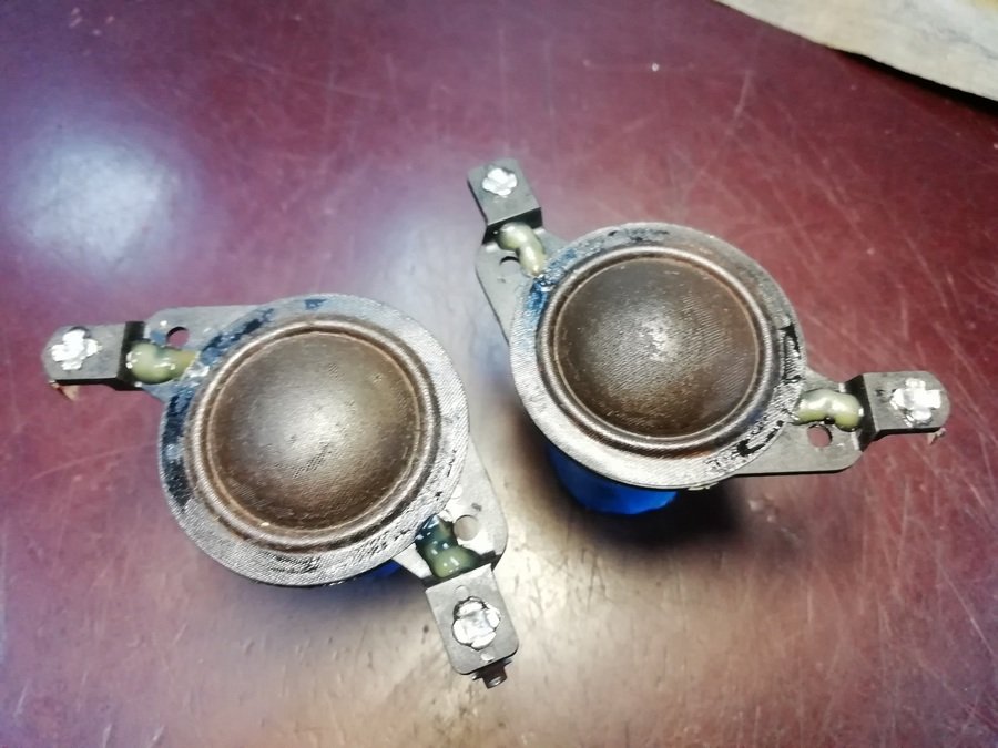

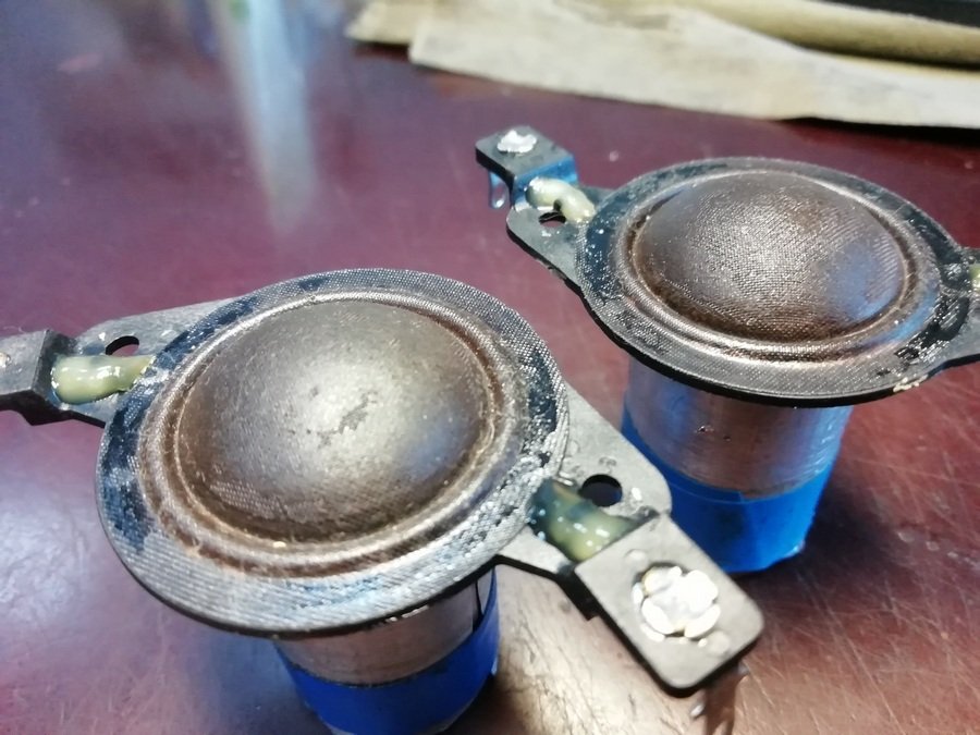

Сейчас вот занят пищалками.

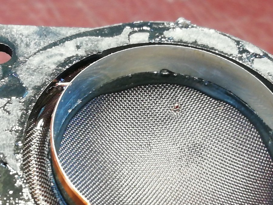

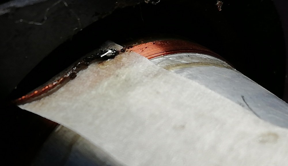

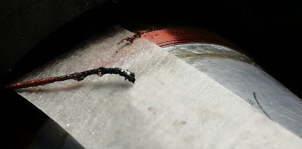

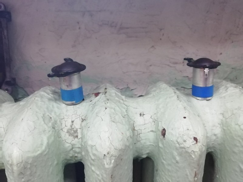

Зазор МС заполнен жижей. Ровно на половину без катушек в зазоре. Собственно потому и обрыв произошёл - выброс жижи на пайки (поводки медь - катушка алюминий в меди) и вот этот лак или чем прикрыты места пайки, стал мягким. Одна пайка не выдержала и обломилась.
Пайку восстановил
В это место оказывается уже кто-то тыкал паяльником. Были следы. Пришлось чистить. Эта пищалка и вскрылась легче.
Все соединения-пайки на обеих головках зафиксировал густо разведённым БФ-2 и поставил на батарею.
И вот, буквально только что закончил с пропиткой. Сначала очень жидким БФ-2 с внешней стороны

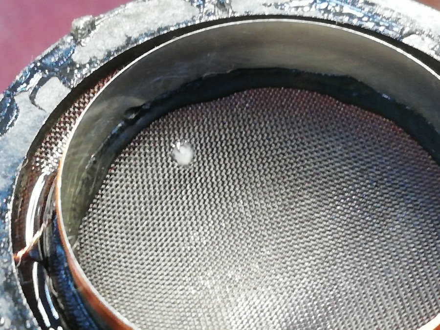

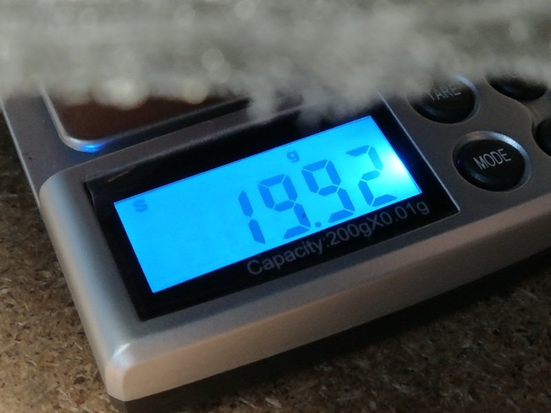

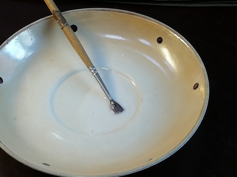

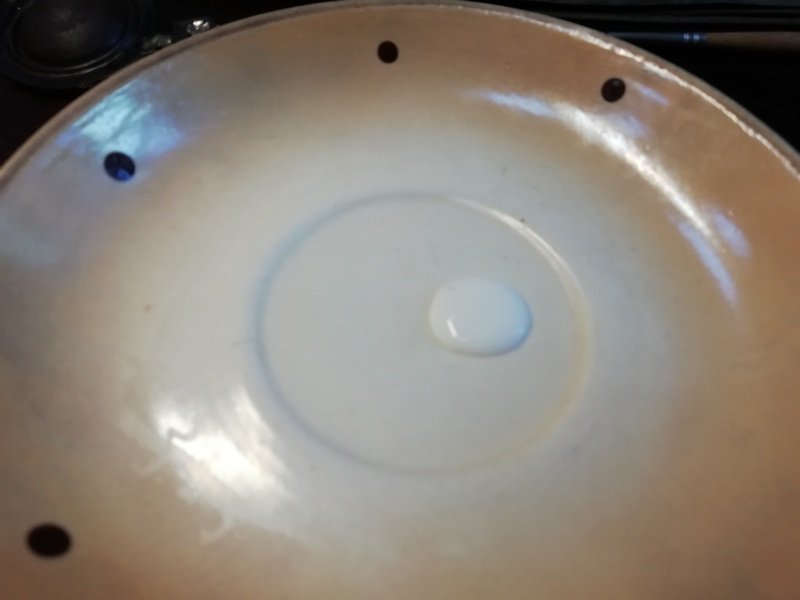

Пока клей подсыхал, развёл кипячёной водой в блюдце обычный канцелярский ПВА до состояния сливок
И с внутренней стороны промазал колпаки подвижек
Когда вода испарилась, стала видна "дырочка" на одной из подвижек. Видно пытались выправить вмятину иголкой. Удалось.
На неё положил ещё капелюшечку
На просвет после испарения воды из клея.
IMG_20260331_134850.jpg IMG_20260331_134858.jpg IMG_20260331_134910.jpg IMG_20260331_134930.jpg
Ещё толком не просохло. Хотел ещё разок пройти разбавленным БФ-ом по наружке, но однако не буду. "Разглядел" в увеличительное стекло, что все отверстия-поры между нитками надёжно перекрыты. Появилась хоть какая-то жёсткость у колпаков.

Размеры МС:
Наружный диаметр верхнего фланца 60,0 х 69,9 мм. 60,0 по квадратной стороне. 69,9 по окружности. Толщина 2,5 мм. Зазор под 1" катушку шириной 0,8 мм.
Магнит ферритовый с наружным диаметром 71,0 мм и толщиной 10,5 мм.
Нижний фланец наружным диаметром 60,0 мм и толщиной 3,5 мм.

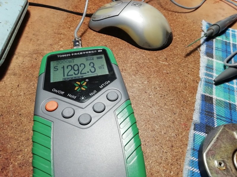

Измерил индукцию в зазорах.
Первая
IMG_20260331_192312.jpg IMG_20260331_192335.jpg IMG_20260331_192401.jpg IMG_20260331_192424.jpg
Вторая
IMG_20260331_192101.jpg IMG_20260331_192126.jpg IMG_20260331_192144.jpg IMG_20260331_192209.jpg
Со вторым магнитом в "противофазе" экспериментировать не стал. Того, что есть, хватит вполне.
Пищалки собрал
IMG_20260331_193014.jpg IMG_20260331_193107.jpg IMG_20260331_193121.jpg IMG_20260331_193322.jpg
"ИИ Е7-15" на 1000 / 100 Герц после сборки показал:
№1 R=11.6 Ohm, L=140 uH, Q=0.080 / R=7.49 Ohm, L=1.81 mH, Q=0.151 Re=6.9 Ohm
Эта же головка до герметизации купола и подвеса показывала
№1 R=7.93 Ohm, L=114 uH, Q=0.090 / R=7.37 Ohm, L=0.45 mH, Q=0.038 Re=6.9 Ohm.
На частоте измерения в 1000 Герц молчала как партизан. Теперь же, я бы даже сказал, что громко "вопиет" на этой частоте. У второй точно такая же отдача.
Измерения на 1000 / 100 Герц:
№2 R=12.8 Ohm, L=150 uH. Q=0.069 / R=7.69 Ohm, L=1.62 mH, Q=0.132 Re=6.9 Ohm
Отклик на прикосновение к контактам батарейки смачный, с большим ходом и шелковистым "последышем". Подвесы обеих подвижек мягкие с одинаковым "прогибом" в любой точке касания по окружности.

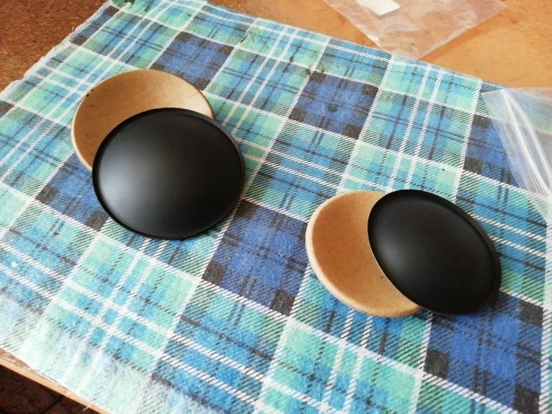

Колпаки отклеил
достаточно легко. Под спиртом "состав" клеевого шва раскис прилично. Но.... Колпаки пластиковые и тяжёлые. Бумага окрашенная тонким слоем, под швом, этим самым слоем начала отслаиваться. Через какое-то время, колпак начал бы отваливаться вместе с верхним слоем.
Попытка выправить колпаки не увенчалась успехом. Наверное не сильно старался. Да и осознание того, что

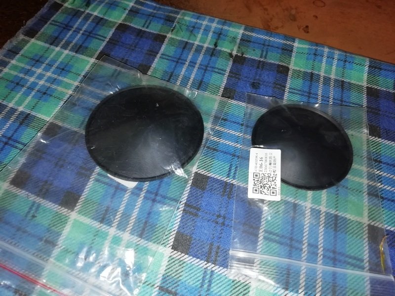

и как оказалось пара именно такого размера и миллиметров на 15 больше аж четыре штуки.
После

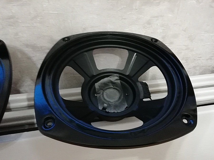

Решили устанавливать большие по размеру. Так как лепить на старое место с уже пошедшим швом (хоть и лёгкие колпаки) не с руки. Вопрос в том как изменится АЧХ динамика и в какую сторону... Ну, а так как акустика от музцентра и будет эксплуатироваться периодически и не в состоянии ухода в нирвану, то владелец решил особо не заморачиваться.

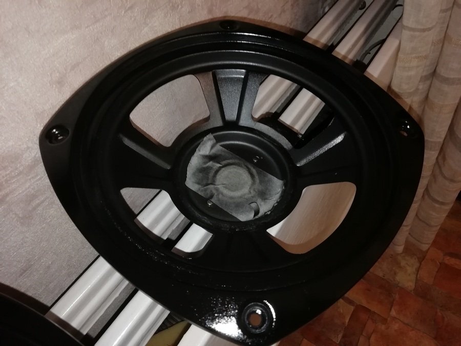

В "отслоившиеся" места окружности шва, со шприца с жиденьким ПВА подам "раствор". Приглажу пару раз и вся недолга.

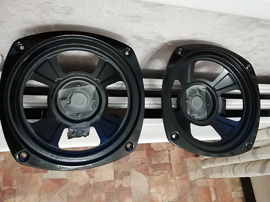

Корзины вчера вечером ободрал от наслоений суперклея. Прошёлся наждачкой. Вечером дуну грунтовкой. В пятницу краской. В субботу буду собирать.
Дополнительные магниты #2 темы - буду приклеивать.
