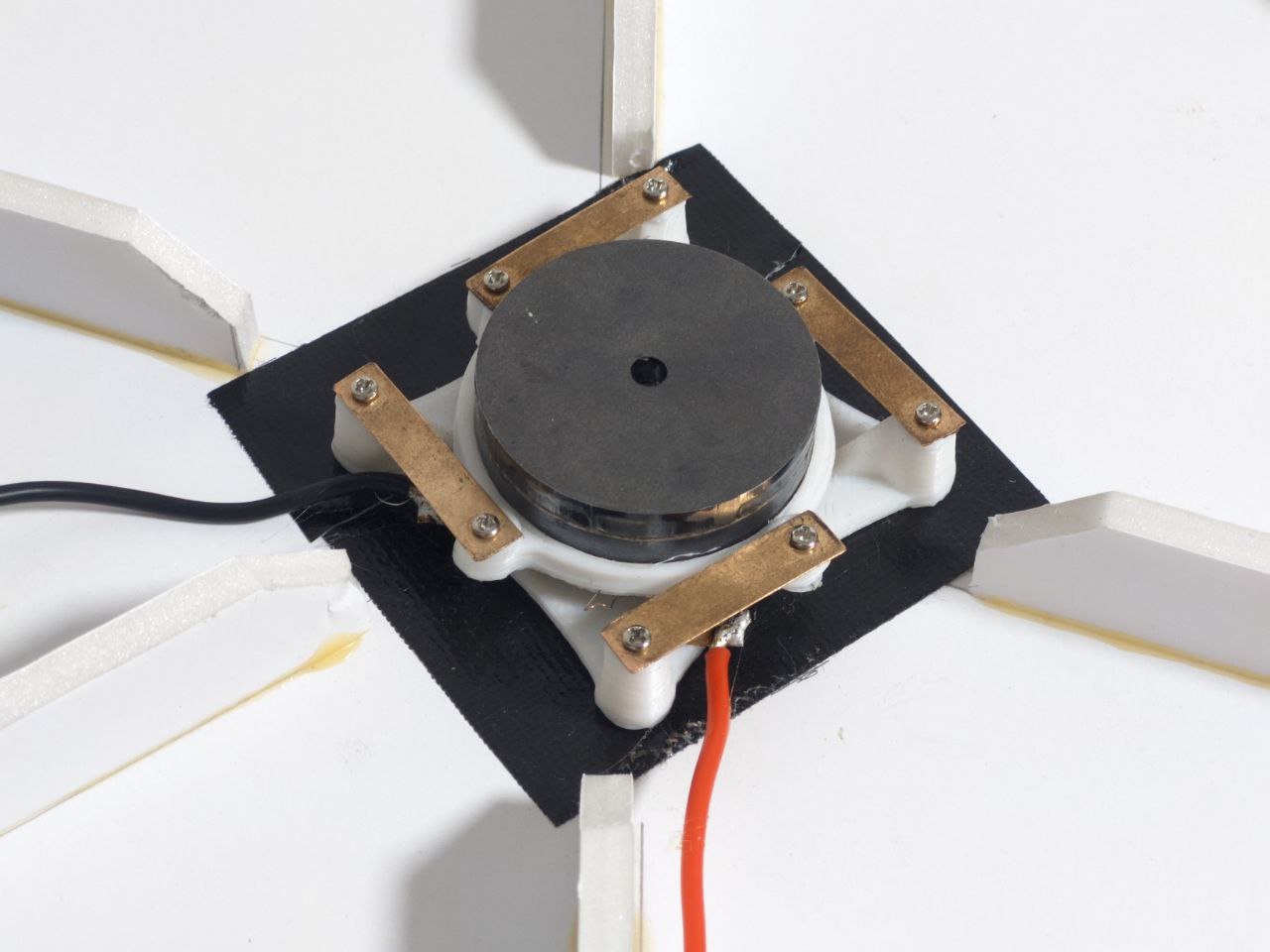

Долго ли, коротко ли, но приехало железо для эксайтеров.
Первые тесты:
Результаты обнадеживающие.

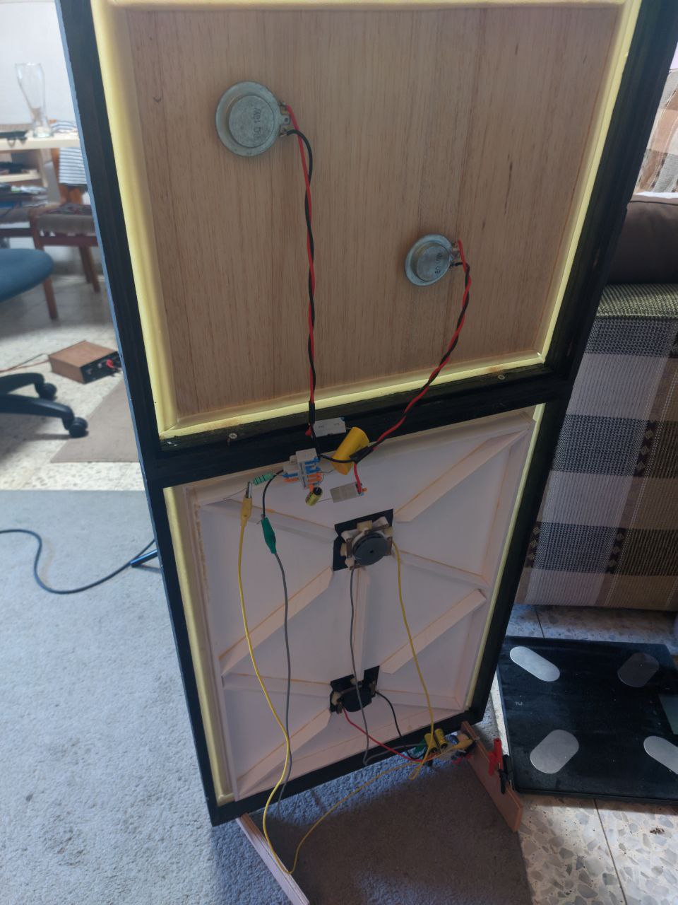

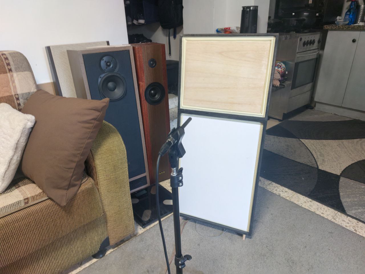

Появилось время немного повозиться.
АЧХа не сохранилась((( ну ладно, позже повторю.
Общее резюме.
играет оно от 28гц.
Есть лишние призвуки тут и там, мал запас мощности.
в общем есть куда расти.
Пока не слухабельно.

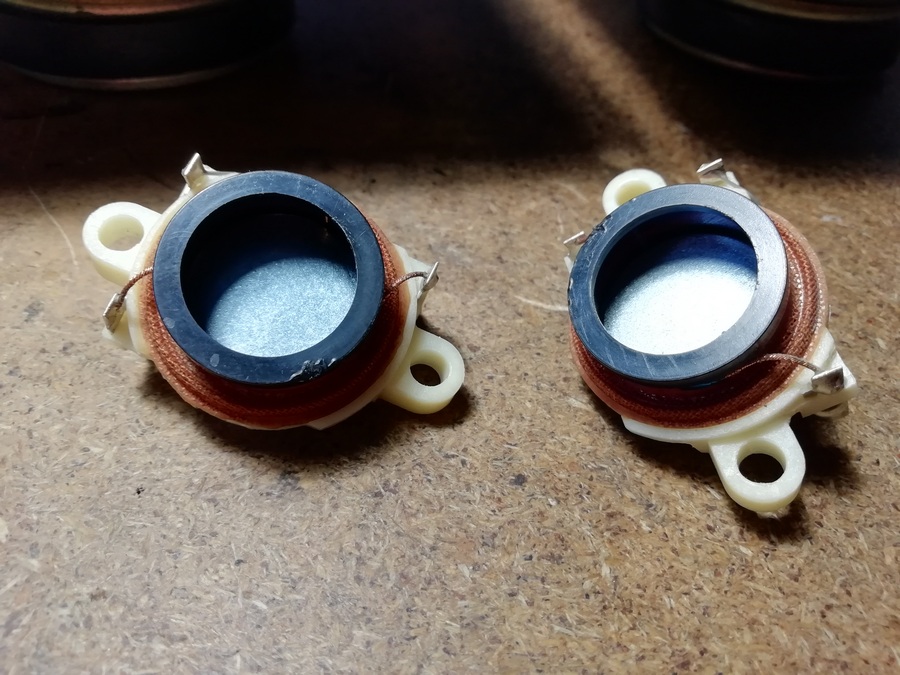

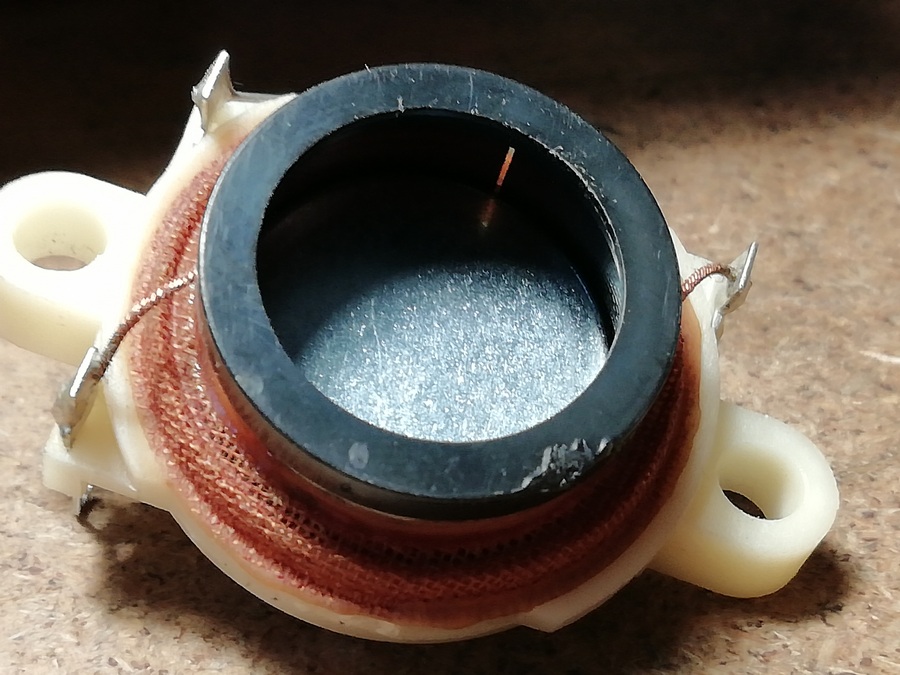

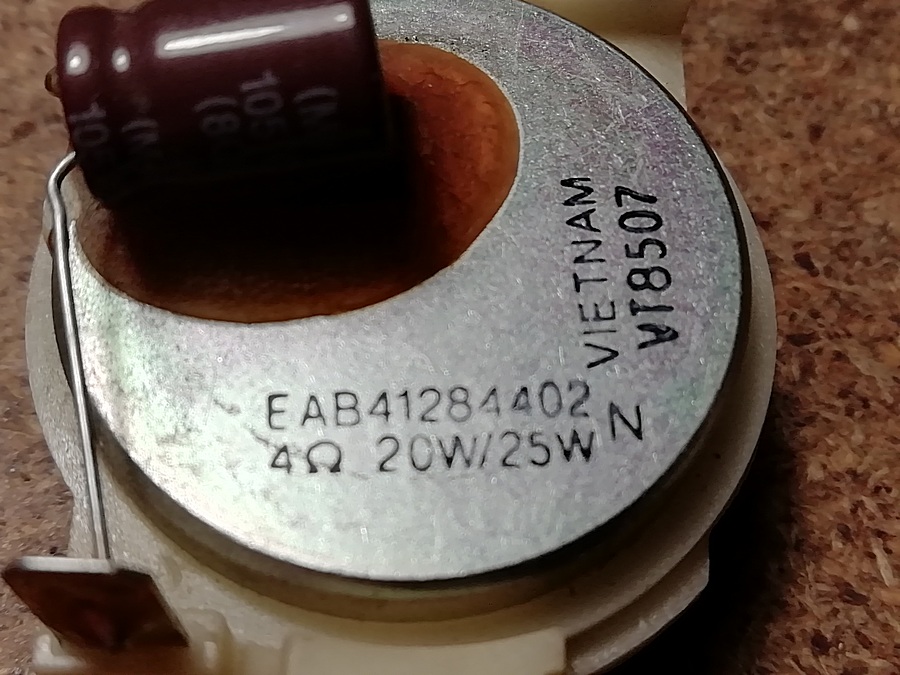

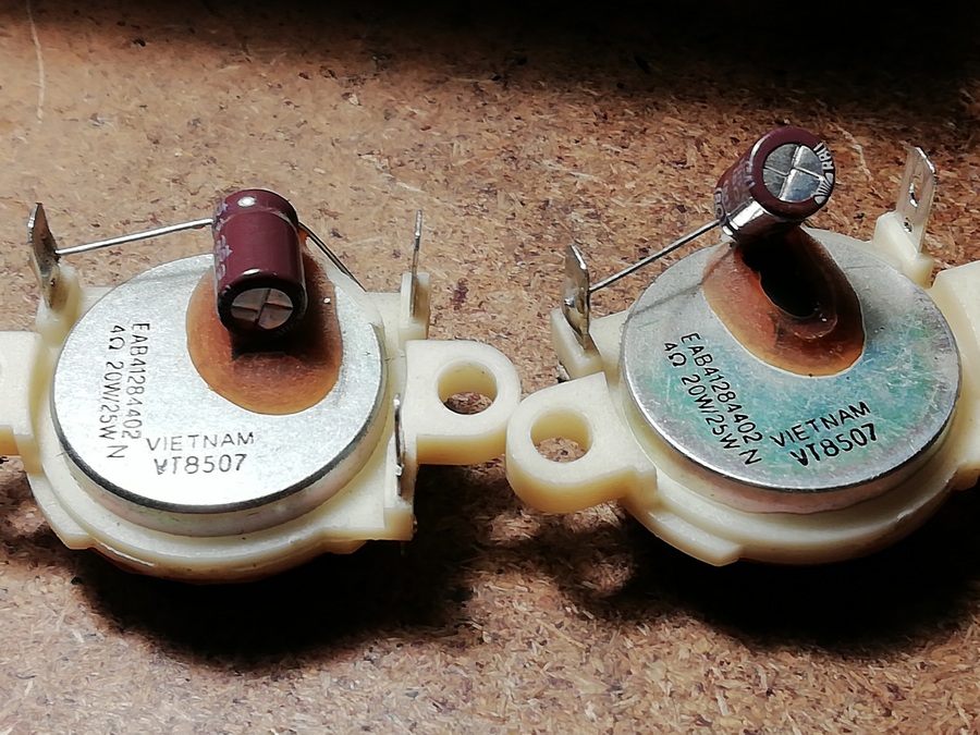

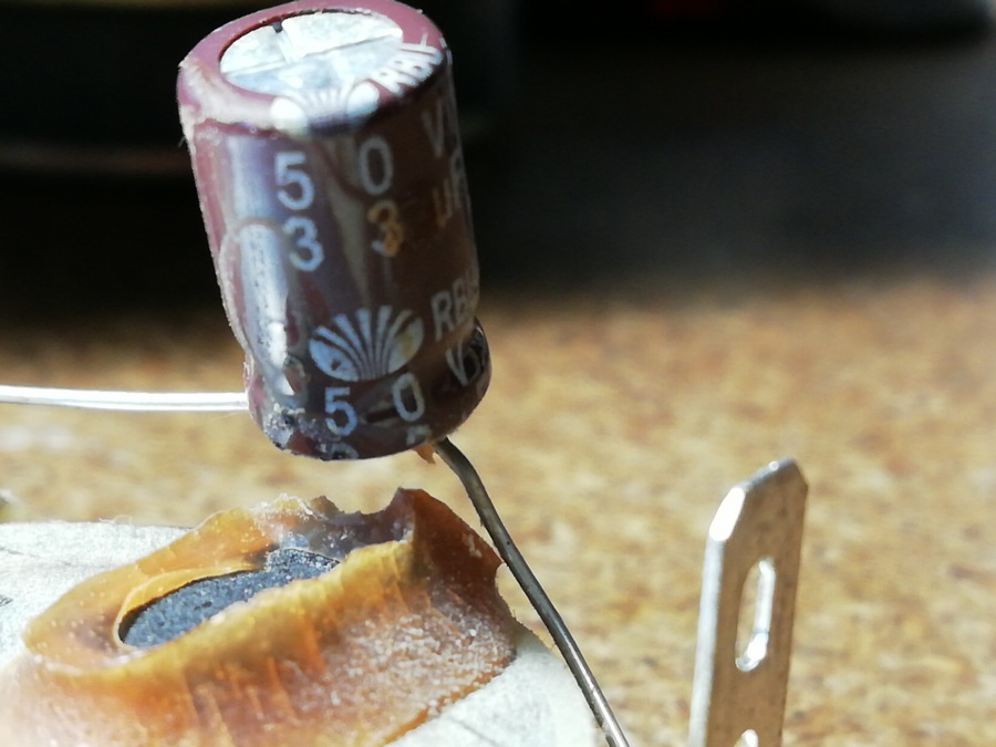

Отдали пару эксайтеров не эксайтеров - фиг его знает.
IMG_20250412_183723.jpg IMG_20250412_183731.jpg IMG_20250412_183744.jpg IMG_20250412_183807.jpg IMG_20250412_183825.jpg
Сняты с телевизора. Были приклеены на двусторонний скотч к панелям телевизора и через проушины ещё куда-то. Не уточнял к каким панелям. Подключались через неполярный в 33,0 мФ.
У одного при демонтаже оторвали каркас от ЦШ, но незначительно. Проклеил Моментом. Центровка не сбилась.
Неодим. Дюймовая катушка на стеклотекстолитовом каркасе.
Пробовал подключить к сигналу бросив сверху кусок тонкого, но жёсткого картона - достаточно приятно звучит.
Подумаю над конструкцией излучателя. Не прокатит - МС использую для каких-либо ВЧ.
