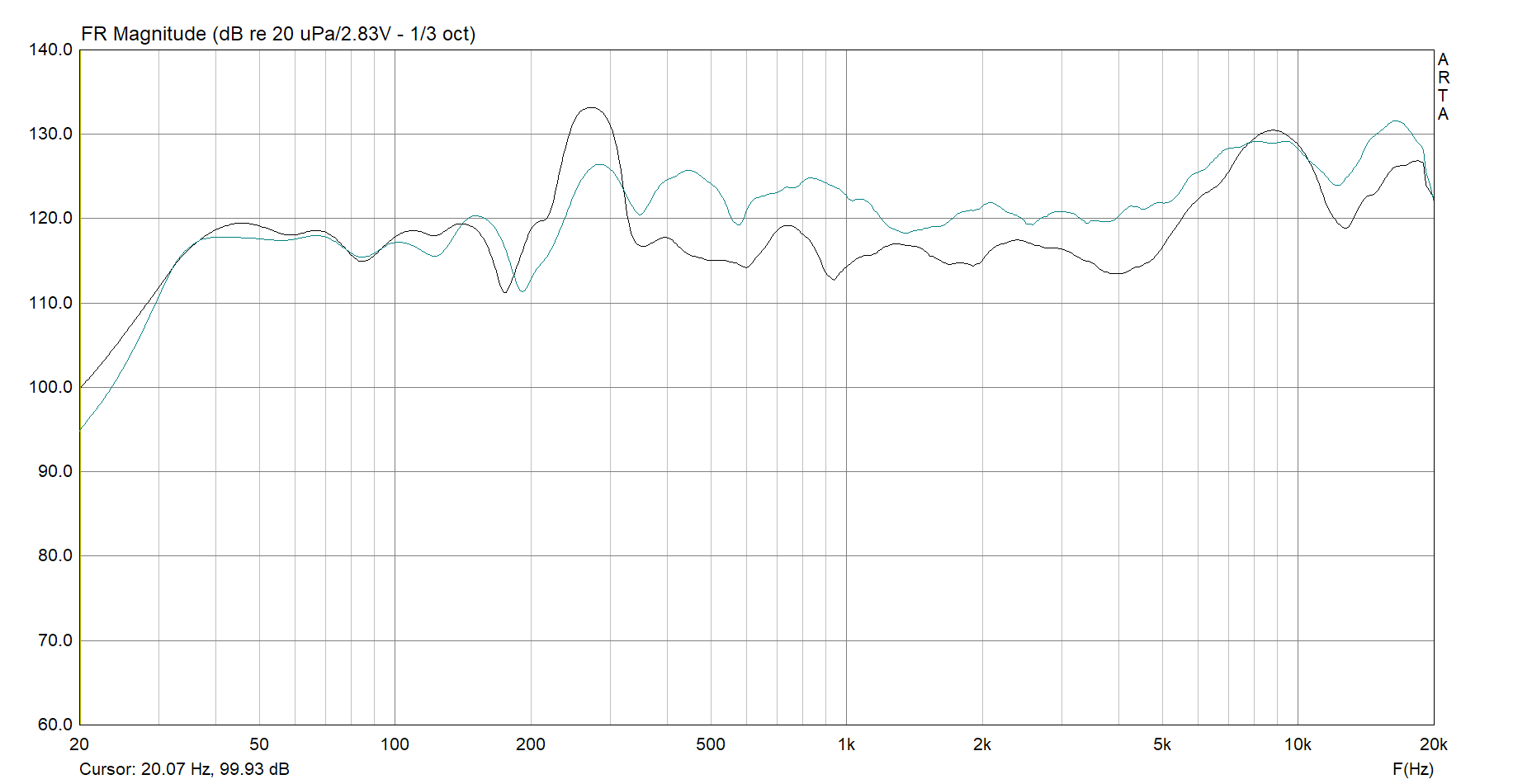

Только надо пенопласт жесткий, типа полистиролового. Мягкий и упругий жрет ВЧ.
Еще немного бальзы.

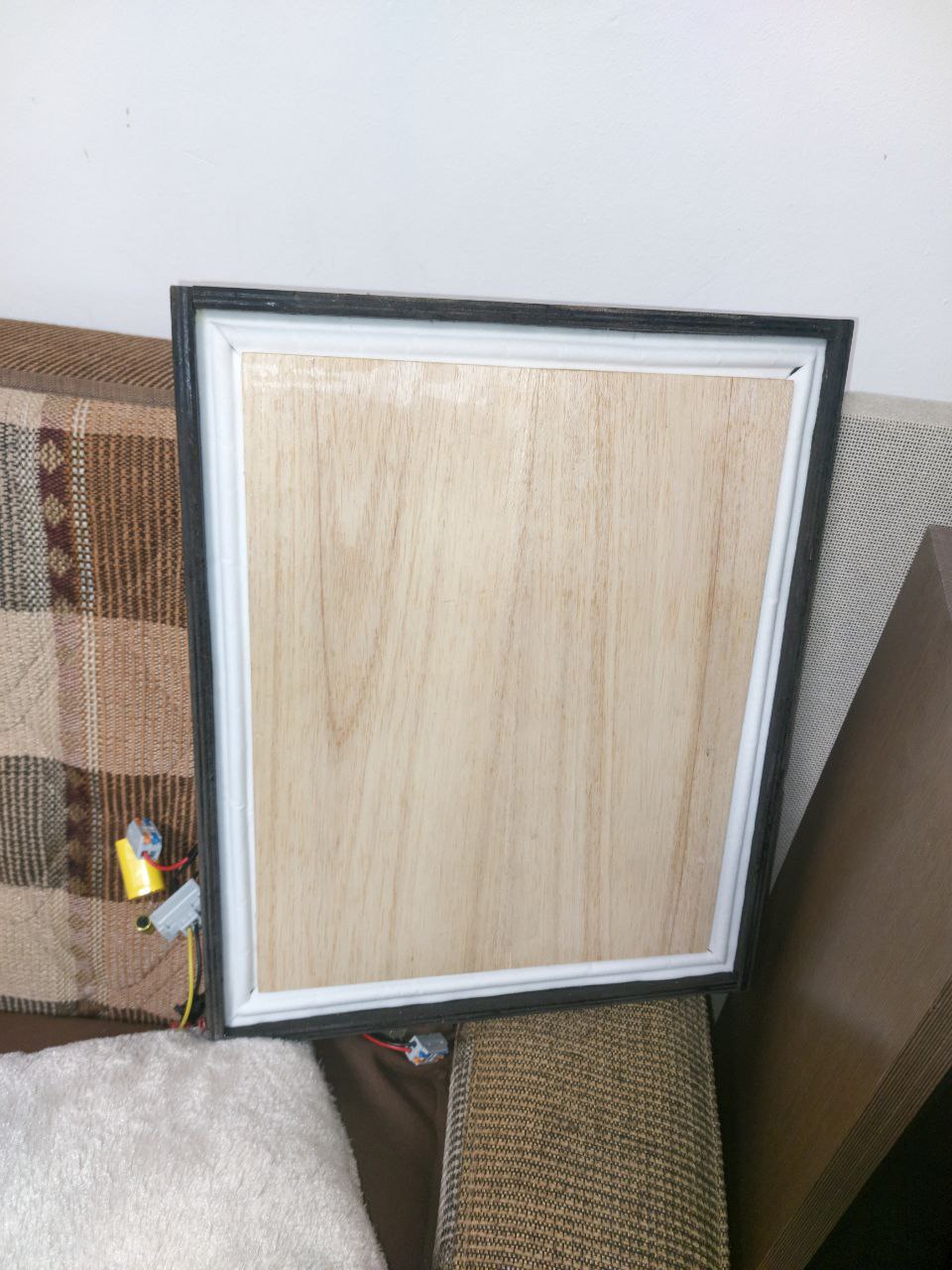

Задумал склеить шпон под 90 градусов, чтоб выровнять жесткость в разных направлениях.
По отсутствию хоть малейшего опыта в таком деле, получил фигню, изгибающуюся во всех направлениях сразу.
Долго отмачивал, сушил под прессом, в итоге более-менее плоское нечто получилось
Нарулил такую АЧХ:
Звук приятный, чуйка достаточно высокая.
Пожалуй, рискну увеличить площадь до 45х60см. Может смогу бас какой-никакой найти.

В планах изменение конструкции, или режектор?
Там треснул подвес - может шиш от этого, а может резонанс панели...
Но поскольку подвес кончился, науке пока неизвестно. После ремонта будем посмотреть.

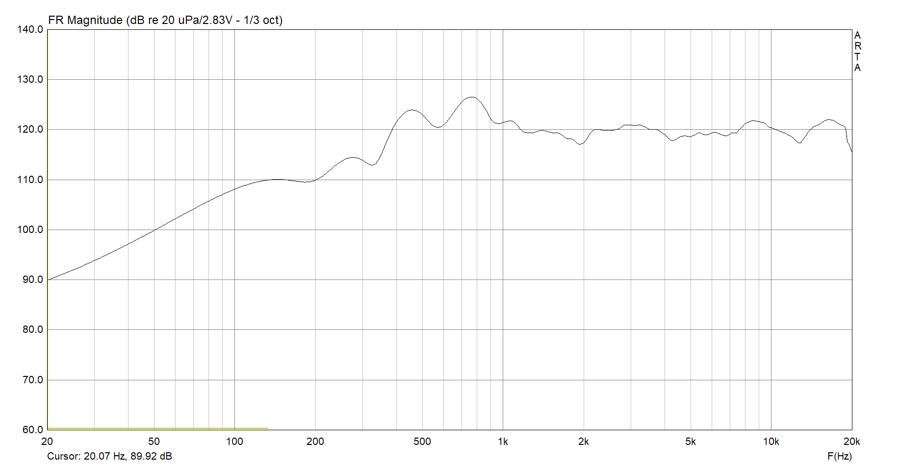

Съездил на строительный рынок прикупил панель. Материал фиг знает какой, то ли полистирол, то ли ПВХ. Толщина 5мм.Не скажу чтобы легкий, панель 400Х700мм весит 800гр. Жесткий на сдавливание, но гибкий. То ли вспененный. то ли нет, не разобрал.Там же смотрел сендвич панель ПВХ - сверху ПВХ потолще, снизу потоньше, между слоями пена, легко продавливается ногтем. Легкая и не гибкая, правда толщиной 10мм. Но думаю и 5мм будет так же не гибкая. Звучит плохо, я взял небольшой кусочек и попробовал.А в этом материале если и продавливается сердцевина ногтем, то очень немного. Материал сверху и снизу блестящий, белый. с одной стороны была защитная голубая пленка, которая легко удаляется. Внутри матовый очень мелкоячеистый. Как сказал продавец применяется в рекламе. Может это такой вспененный ПВХ, но ведь вес то не маленький? Например пеноплекс 20-25мм намного легче. И сердцевина не похожа на пену. материал однородный по толщине и достаточно жесткий как снаружи, так и внутри. Но точно не обычный ПВХ, который и плотнее и жестче. При изгибе гнется почти под 90 градусов, потом резко ломается с звуком щелчка. Горит только в пламени. сильно коптит, при удалении из пламени затухает. Запах гари резкий и неприятный. Вроде бы похож на ПВХ, но не сильно плотный. а с мелкоячеистой структурой. Вес кв. метра будет около 2.5кг. Кто знает что это за материал? Такой вспененный ПВХ? Он обычно имеет плотность 0,4-0,6 грамм на куб.см. Пересчитал плотность - вроде бы похоже на вспененный ПВХ. Тогда вопрос - надо ли снять блестящий слой сверху и снизу панели? И надо ли ее покрывать ПВА?

Похоже по описанию на вспеененный ПВХ... Но ктож его знает?
Я ничем не покрываю, ничего не сошкуриваю... но толщина не больше 4мм, лучше 3.
вам должна "зайти" бальза - довольно яркий звук, как раз под ваш вкус КМК.
Бальзы нет и не предвидится. Толщины 3мм не было.

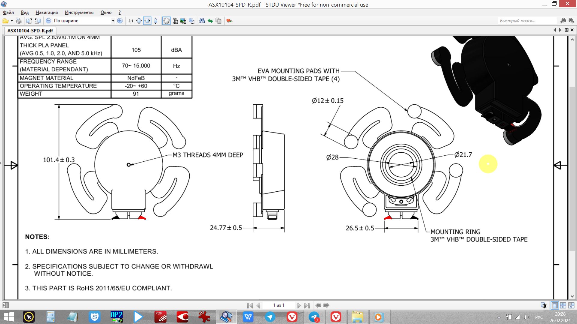

И да, совсем вылетел из головы вопрос: кто нибуть может пояснить или высказать гипотезу по поводу вот этих лап вокруг Exciter?
ни где по сути я не смог найти расшифровку данного прибамбаса.
Разгрузка подвеса от перекоса, я так думаю. Сейчас моделю НЧ эксайтер, похожие лапы буду делать. Правдв у меня будет на совсем дмл, хочу в поршнвом режиме 500х500 от 4 эксайтеров заставить прыгать. Эксперименты с Альфой показали, что при такой площади низы играют без корпуса вполне себе.

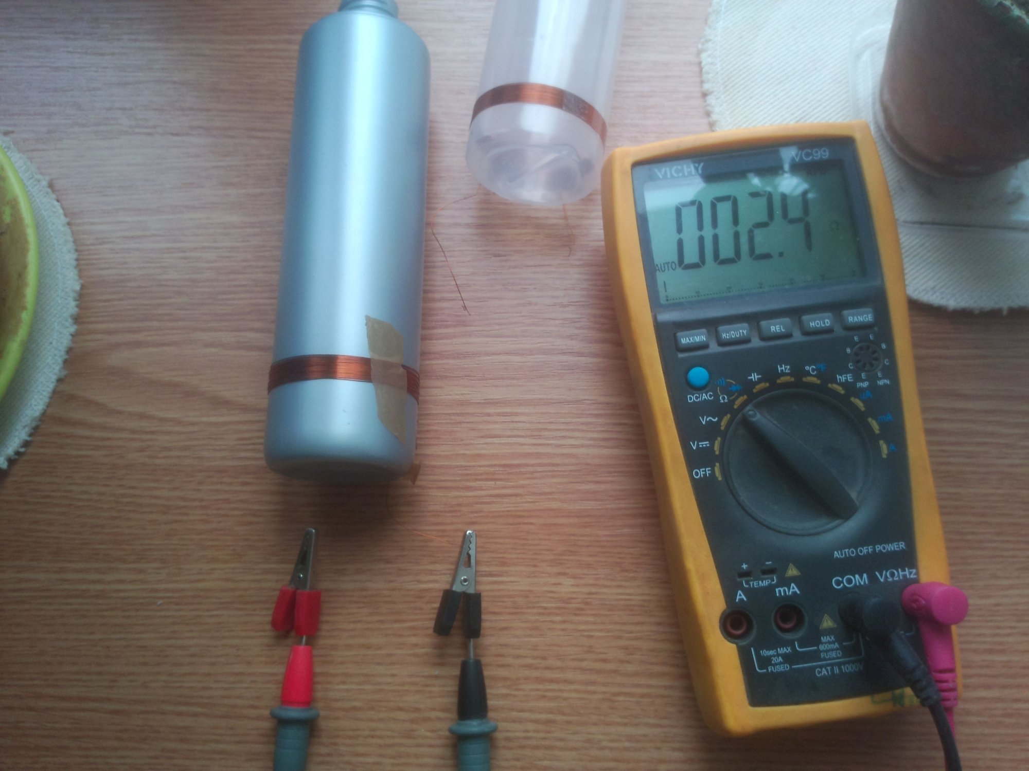

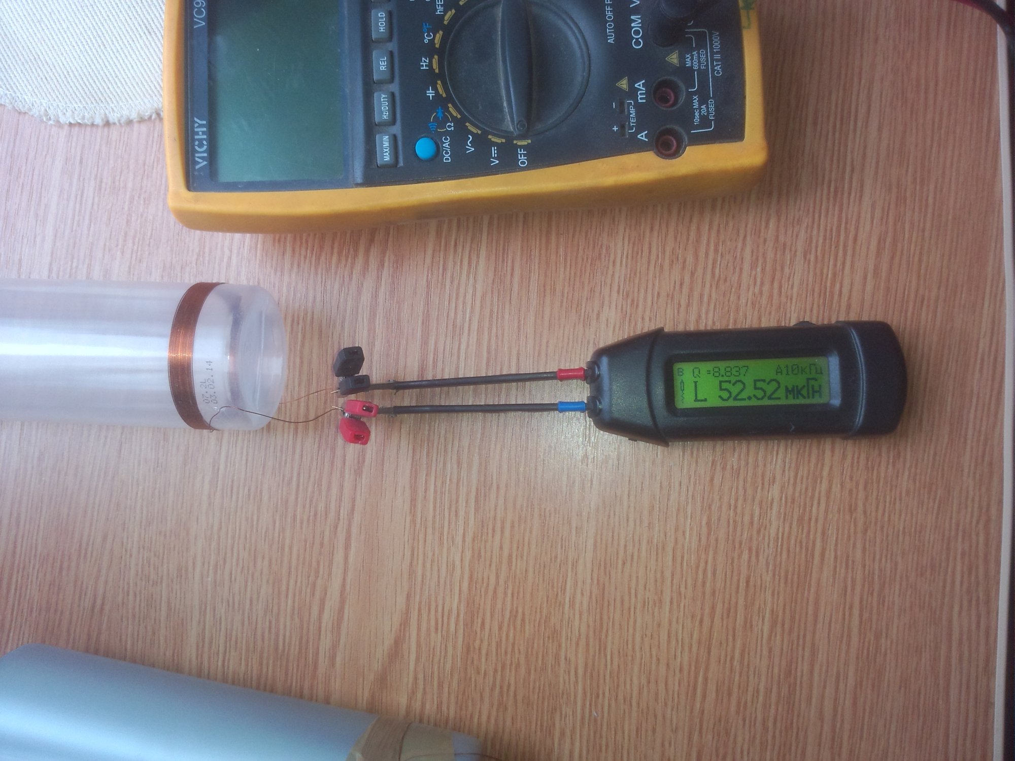

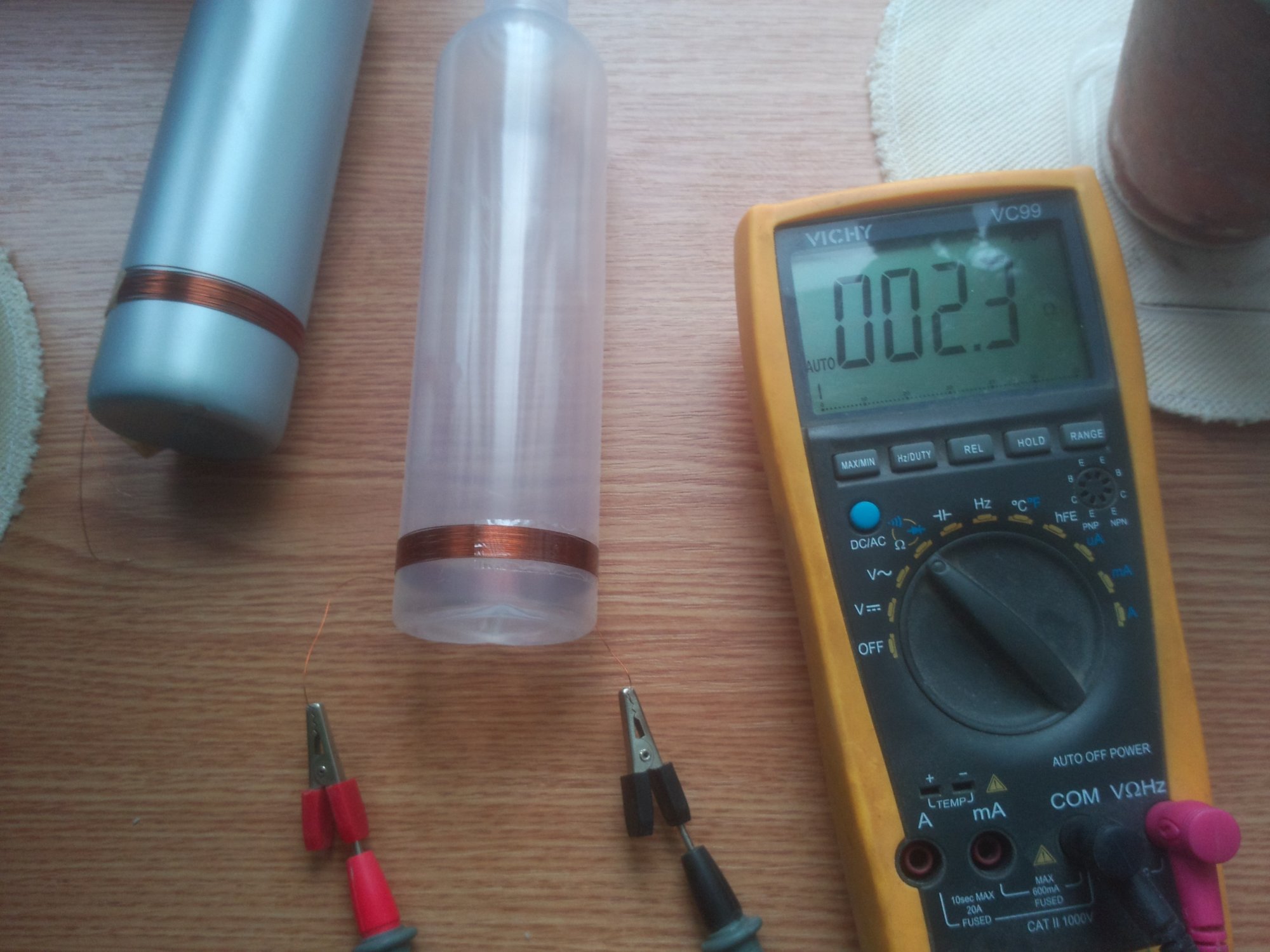

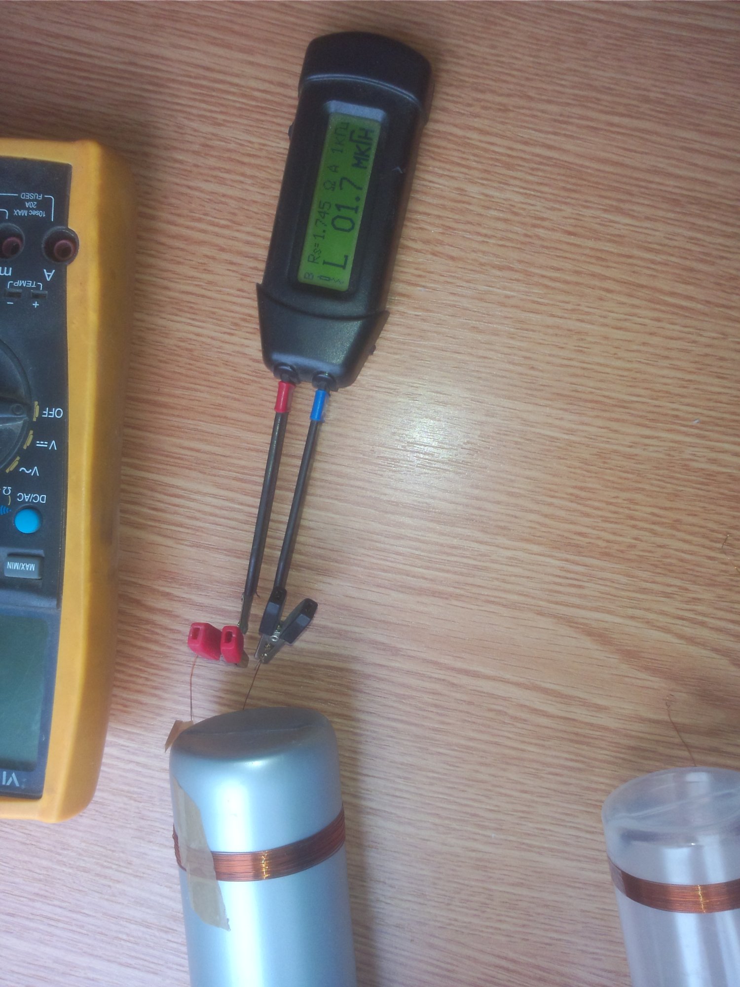

По поводу самодельного эксайдера-----интересная мысль, ежели позволите закину инфу...для размышления...как то давно меня терзала мысль одного динамика ...от японского автора Кондо... были попытки понять чего оно такое с чем оно поедается...почему у них какой то супер звук)) опыты представляю для понимания...ну и серые клеточки погонять не грех... как видно из фото сопротивление у стандартной и моей катушки одинаково, а вот индуктивностью можно играться в достаточно широких пределах...это я к чему ...к тому, что можно эксайдер сделать под свои хотелки)) т.е намотать катушку...а вдруг оно заиграет ...))
Стандартная катушка Индуктивность.jpgСтандартная катушка сопротивление.jpgмоя катушка индуктивность.jpgМоя катушка сопротивление.jpg
Хм... Намотать катушку - это даже не полдела)
МС разработать... Подвес... Да чтоб зубилом на коленке - вот главный прикол.
