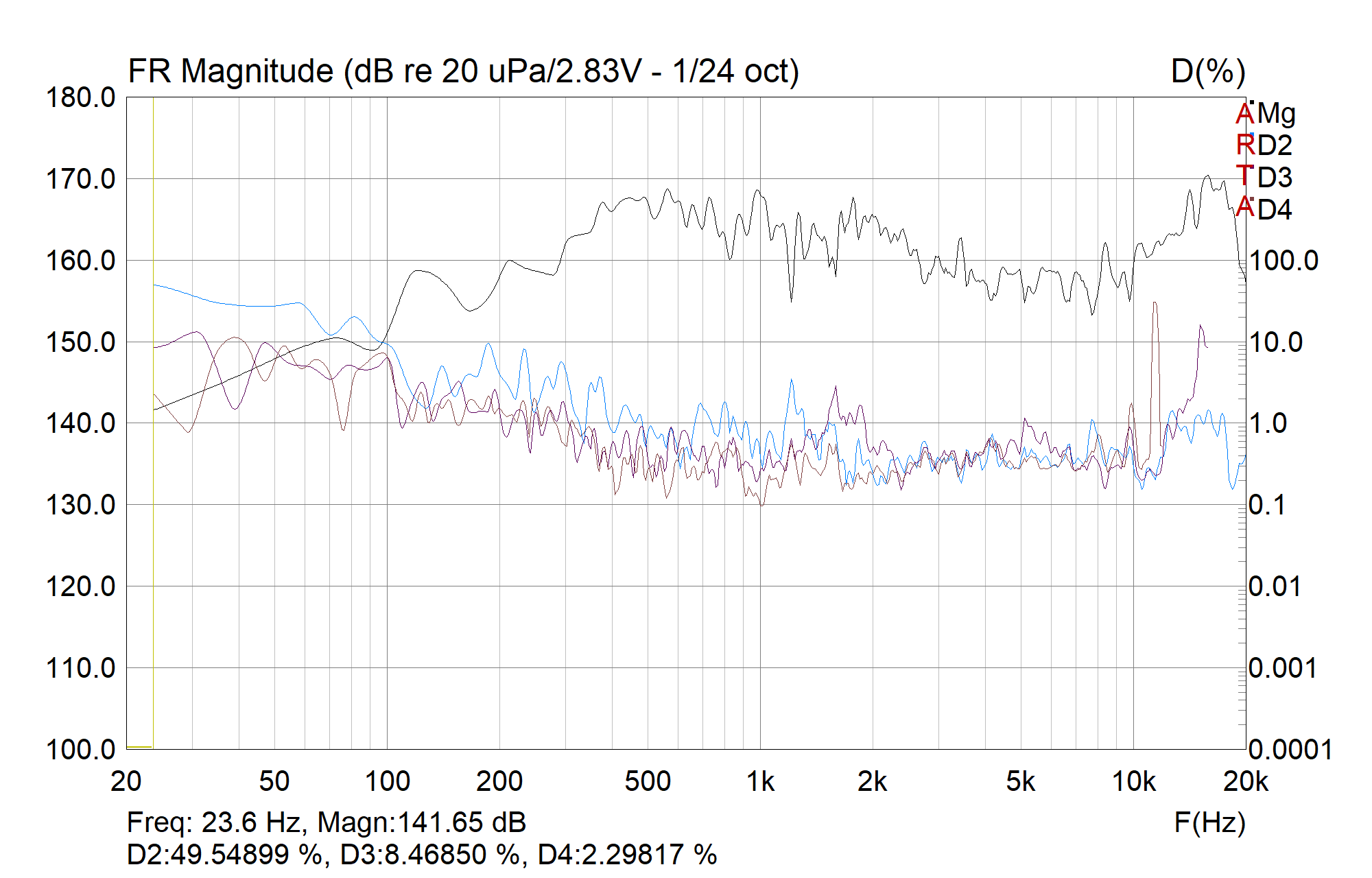

Поскольку "причесал" тракт измерения искажений стали похожи на правду:
(2 ноунейм на пвх, 40см)

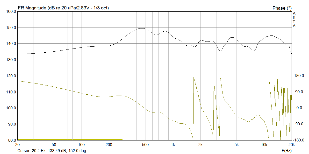

Тем временем поспел сендвич стеклотекстолит 0.2мм + пена 6мм
Результат - печаль.
В общем, пену - вычеркиваем.

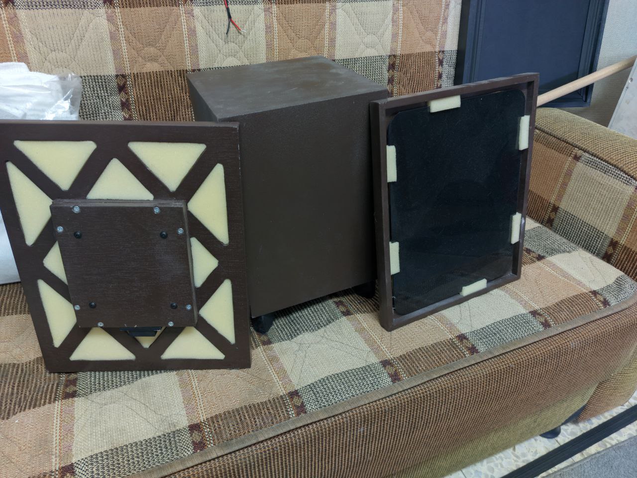

А вот этот проЭкт вроде не показывал:
3-фоник для телефона)
в сабе Д-шник китайский с блюпупом
Два визатона кт100 и пандпасс.
Сателлиты - из того что было - маленькие визатоны и пуи. Пуи хорошо серединку играют, визатоны верх добавляют.
В целом получилось очень неплохо. Натяну ткань, и отдам заказчику.

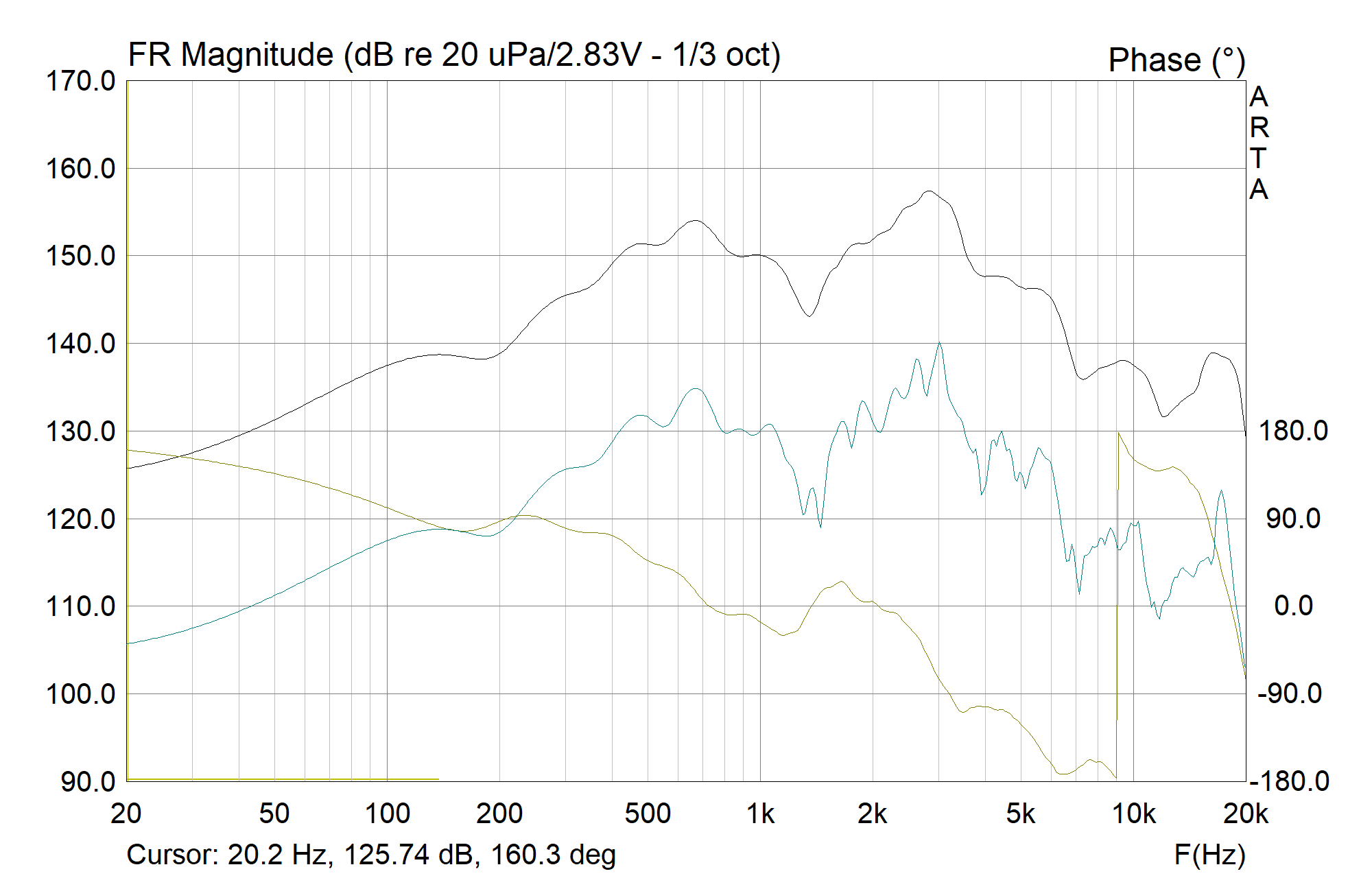

Карбон, толщина 1мм
Звенит, аки колокол. Не ожидал-с.
Взвешу позже, АЧХу, хоть и бессмысленно с таким звоном, замерю когда приедет микрофон...

Карбон, толщина 1мм
АЧХа
Звук "карбоновый"
Короче - фигня.

Панели - соты? Поделитесь, если не секрет.
18 Янв 2024
11
13
Коломна
Секрета нет-арамидные соты. Я очень много всего перепробовал, даже гофру на полоски резал и клеил. Результат не плохой, но клеить надо по спирали и очень сложно калибровать. Делал сам эксайтер, первый получился огромный.
18 Янв 2024
11
13
Коломна
Добрый день. Добывал в Питере, но у них дорого, очень дорого. И по параметрам не очень. В пенокартоне бил соты , что бы облегчить. С пропиткой ошибся.
