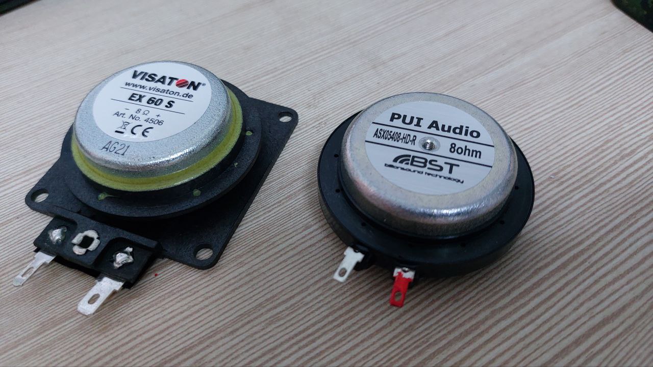

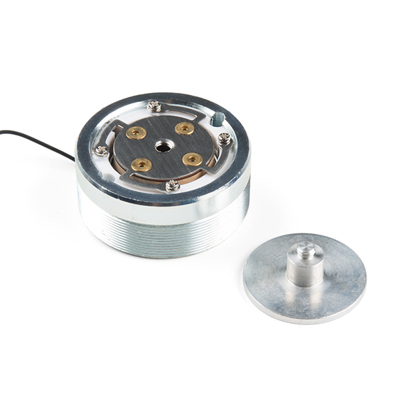

Ну, по сути - да. Эксайтер - тот же динамик, с МС и катушкой, но без диффузора. Соотв. излучатель - любая достаточно жесткая плоская вешь.
т.е. катушка в МС мелкая-как у обычного динамика? Если -да-то:
Повесить на стену, как картину - не очень прокатывает - звук категорически портится. Ну или это мне пока не удалось победить сей эффект.
надо, чтоб двигатель по всей поверхности был (в идеале).
Ага. Причем как у пищалки, по массе/габаритам.
Это будет совсем другая история. Тут как раз цимес в хаотичном колебании мембраны. Ну условно. Благодаря чему и нет направленности никакой.

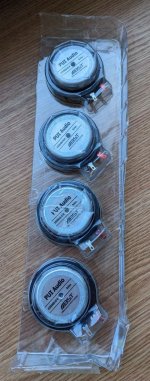

Да и по поводу экситеров обратите внимание на эти ASX05404-HD-R
RATED INPUT POWER 20 W
MAX INPUT POWER 40 W
IMPEDANCE 8⵼ 15% OHM
RESONANT FREQUENCY 480⵼ 20% Hz
AVG. SPL 2.83V/0.1M ON 4MM
THICK PLA PANEL
(AVG 0.5, 1.0, 2.0, AND 5.0 kHz) 104 dBA
FREQUENCY RANGE
(MATERIAL DEPENDANT)
60~ 20,000 Hz
MAGNET MATERIAL NdFeB -
OPERATING TEMPERATURE -20~ +60 ⵼C
WEIGHT 114 grams
Pui audio вообще не впечатлили, не помню, какая модель. Жуткий горб на середине
Как раз они, только 8 омные.
Дело не во впечатлении, а в том, что у этих экситеров достаточно низкий диапазон НЧ и высокая чуйка, низы можно достичь, насколько я вижу только размерами панели.
Применяемые большинством ASX10104-SPD-R для сравнения. посмотрите верхние и низы.

У меня такие же, недавно пришли, это третья партия, первые две придарил кентам, в качестве подарка на ДР.
Высокая чуйка - потому что шиш посередке торчит. По ВЧ -10 дб к серединке.
Да, можно скрестить - у меня они куда то ушли в итоге - как то выжал звук.

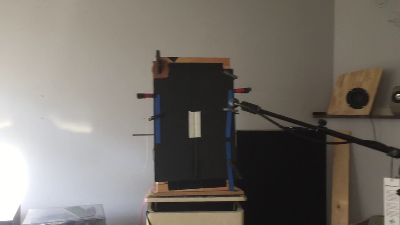

Я ранее описал идею на бальсе и она работает, да несомненно возня изрядная, ленточная пила с мелким зубом, чтоб нарезать пластины , склейка на стапеле, тщательное вышкуривание поверхности, наклейка бумаги, все это не быстро и в квартире не сделаешь....но результат, достижим. Жду сейчас рисовую бумагу из Китая, будет время покажу процесс. кстати подвес панели весьма неплохо крепится на тонкой леске, тоже подсмотрел у одного diy строителя плоской акустики. Причем количество точек крепления можно изменять, от -только по углам , до по всему периметру. Жалко материал по этому diy строителю обвалился вместе с жестким диском((
Вот к том то и дело, что дома не сделать. У меня все в это и упирается.
тогда только искать варианты, из каких то готовых панелей, сейчас достаточно много разнообразных материалов...может что и ляжет к душе. Как вариант искать моделистов на какой нибуть станции Юнных техников и им заказывать за определенную мзду

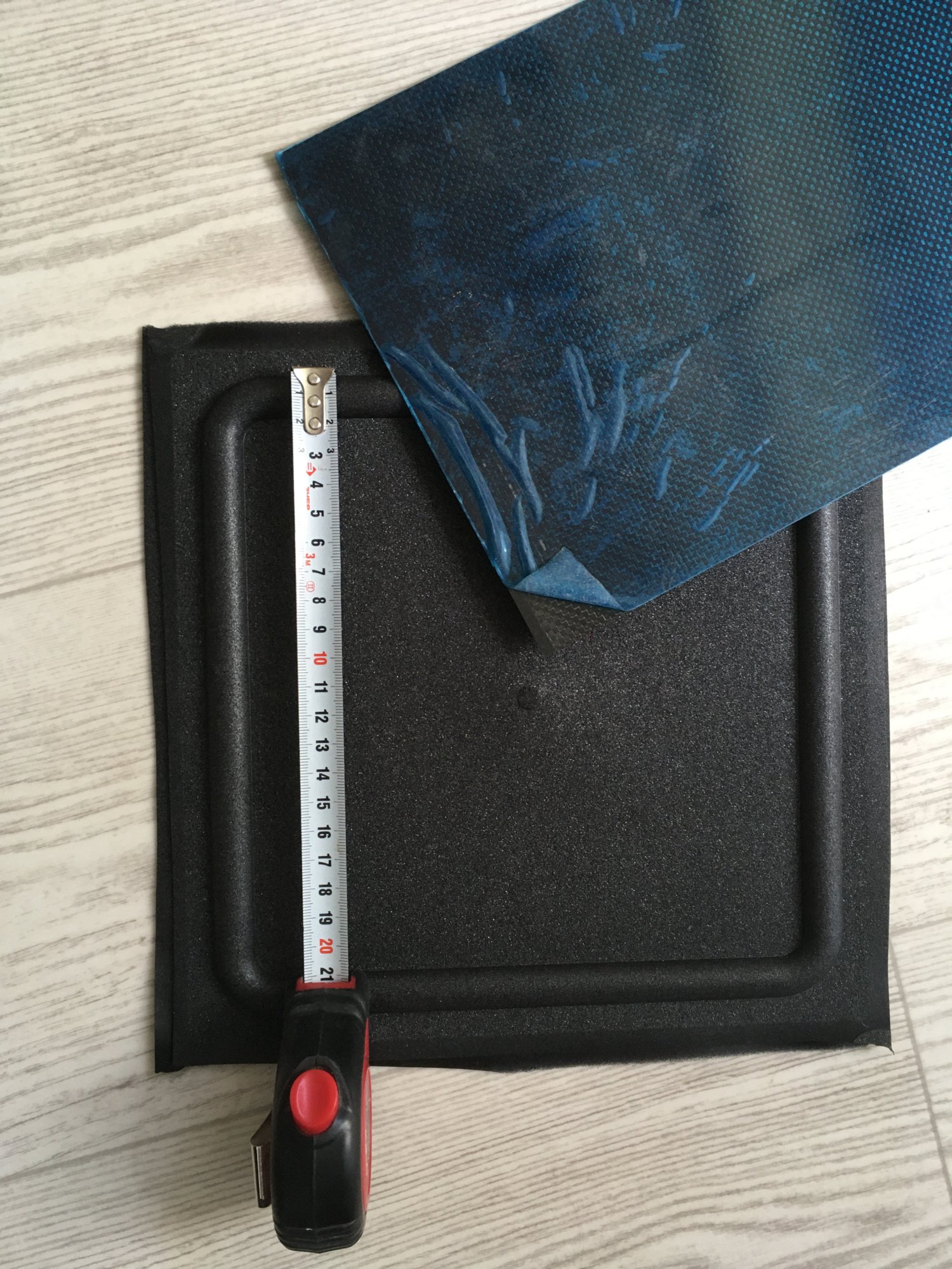

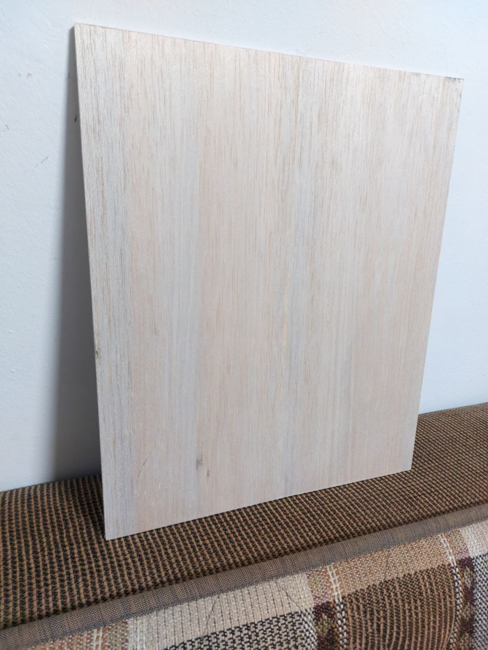

Прогулялся до местного лабаза, добыл кусок бальзы, 150мм шириной, да склеил встык:
(торцы и сендвич - это нет конечно, не потянуть без станков)
На "постук" вроде неплохо. Может завтра замерю. А может не завтра...
PS
вес панели 291х365х5мм 130г.
Это несколько больше чем сендвич стеклотекстолит-пена (120г) и легче чем карбон 1мм (150г)
Других образцов для сравнения сейчас нет.

Что то не пошла бальса. Не штырит.
Пробовал клеить тонкие листы а-ля фанера - все не то. Громко, но не музыкально.
Нашел в Англии по приемлемой цене арамидные соты подходящего размера.
Но пока не готов закупать - надо свободную соточку евро, а я влез в стоматологию....Эт, товарищи, та еще дыра бездонная...

А если это будет бумага? По типу авиамодельного влажного нанесения на каркас и самонатяжении при усыхании...
11 Окт 2019
1,119
972
А по моим ощущениям бумага вообще не пойдет...пробовал пока только ДСП, фанеру. Склоняюсь к тонкому стеклу :)
(но у меня эксперименты с какими то дешевыми китайскими. В руках держал, когда подключал к усилителю, сначала подумал, что не работает :), никаких звуков не издают, пока к поверхности не приложишь)
АЧХ даже не буду показывать..пока только горб на 80-100 Гц
    63.5 KB · Просмотры: 62
Они отлично отыгрывают. Если парой. Один на расстояниии2/5 от краев, второй почти в угол - сантиметров 5-7 от краев. Тогда вполне ровно звучать могут, на подходящем материале.
"Уголовой" можно через емкость - иногда помогает чуть "высветлить" звук.
Ну может кто-то попробует...Я наверное нет. Не верю в мембраны.
Бумага пойдет. Но нужна жесткость. Тут арамидные соты должны решить. В принципе все что более-менее серийно на ДМЛ выпускают - имеет как раз сотовые панели.
А если хитином пропитать... Думаю это и будет то что надо.
