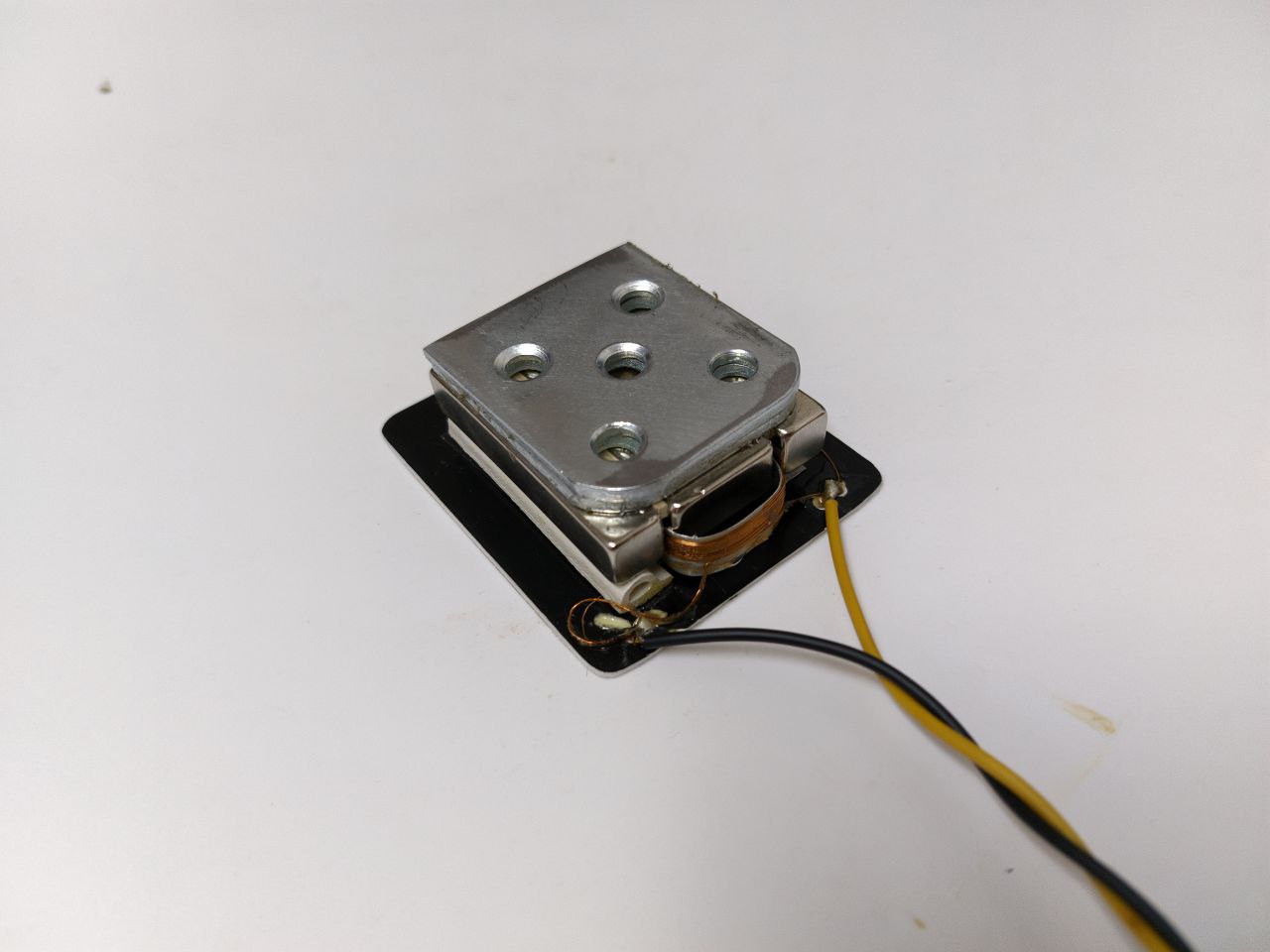

Первый прилично звучащий эксайтер из ГиП

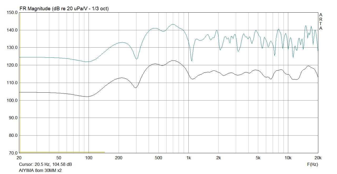

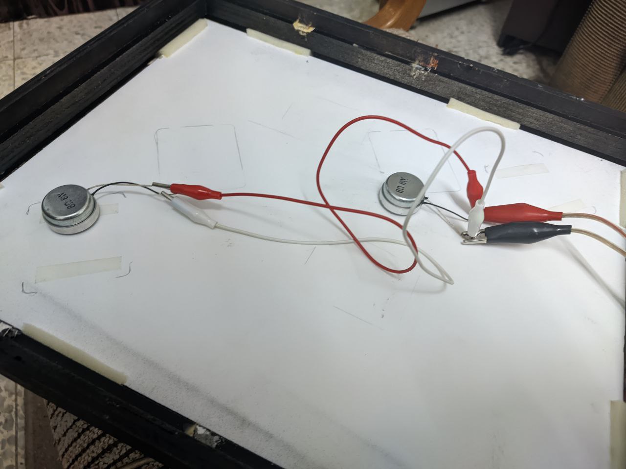

Если кто еще ищет качественные недорогие эксайтеры - их есть!
АЧХ со сглаживанием 1/3 и 1/24
С 40 см, на тестовой панели.
сцыль

Интересно, а какие материалы использовать для излучателя?
Любой жесткий не тяжелый материал. Дальше эксперимент.
Вспененный ПВХ хорошо, Пенокартон - плохо.
Пенопласт - надо слушать, много зависит от параметров.
фанера 1мм - ярко, но интересно
Акрил 2мм - отдает пластиком.
Всякие сотовые конструктивы могут заиграть. Хотя карбон не взлетел - шипит-с.

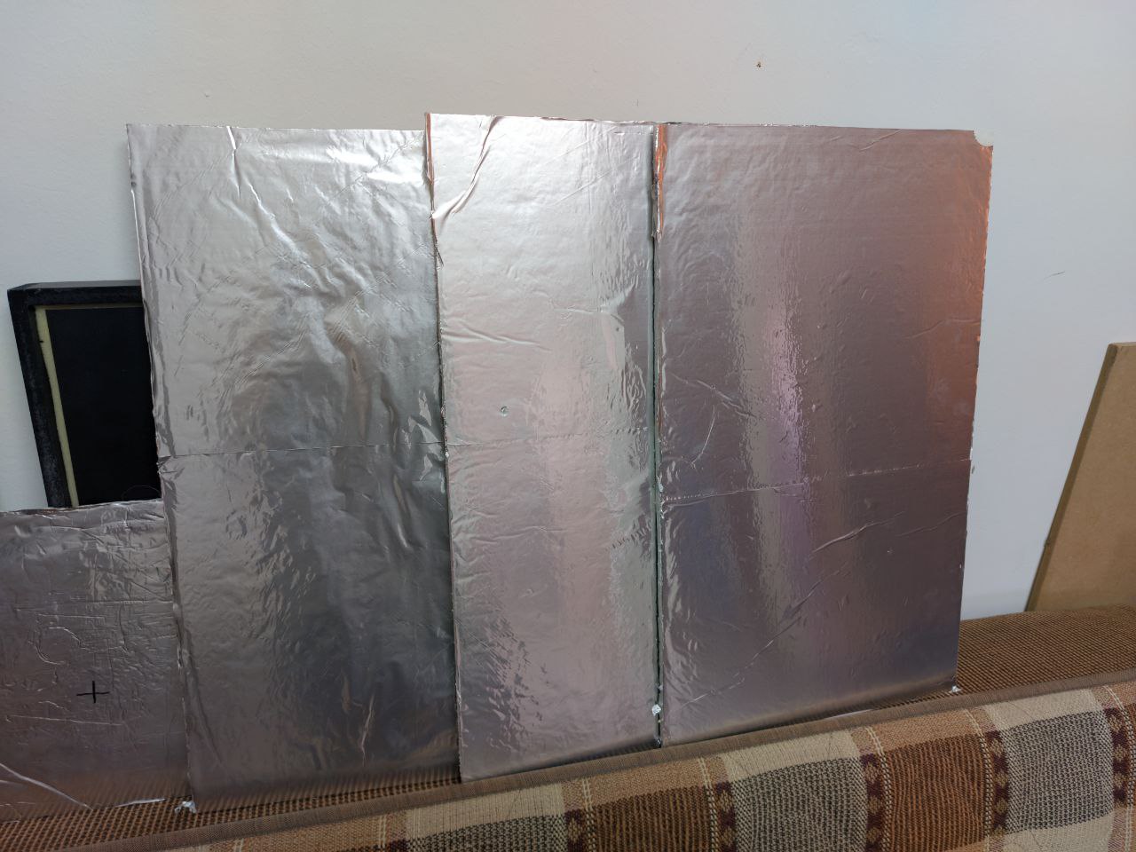

Начал серию давно задуманных экспериментов с сендвич панелями.
Алюминий - пена
500х320х6мм
Масса 45-55гр
По звуку - откровений не случилось, замеры будут позже.
29 Ноя 2022
491
СПб
Георгий

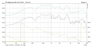

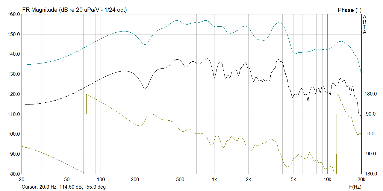

Измерения сенвича из #375
Чуйка подросла, т.к. материал легкий, но ВЧ провалены, т.к излишне мягкий.
На очереди композит из пены и тонкого стеклопластика.
