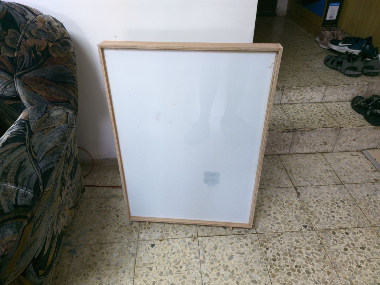

Следующая серия прототипов.
Минимизировал размеры. Подвес - поролон 10мм
АЧХу не публикую, ибо не изменилась.
Посмотреть вложение 44280Посмотреть вложение 44281Посмотреть вложение 44282
Вот такая у меня теперь "мастерская"_hm_
На этот раз по периметру. Так это получается плоский экран уже некоторый.
Интерестно что даст если сделать ОЯ, т.е. добавить верх, низ и боковушки.

Мне кажется, что особо ничего и не изменится. Хочется конечно бас добыть, но сам принцип, боюсь противоречит. Так то из такой площади, синфазно колеблющейся, бас может быть, и никакое оформление не нужно. Пример Альф это явно демонстрирует...
Сейчас доползут мегажесткие сендвичи, попробую прикрутить басовый эксайтер, может и будет толк. Но это все позже.

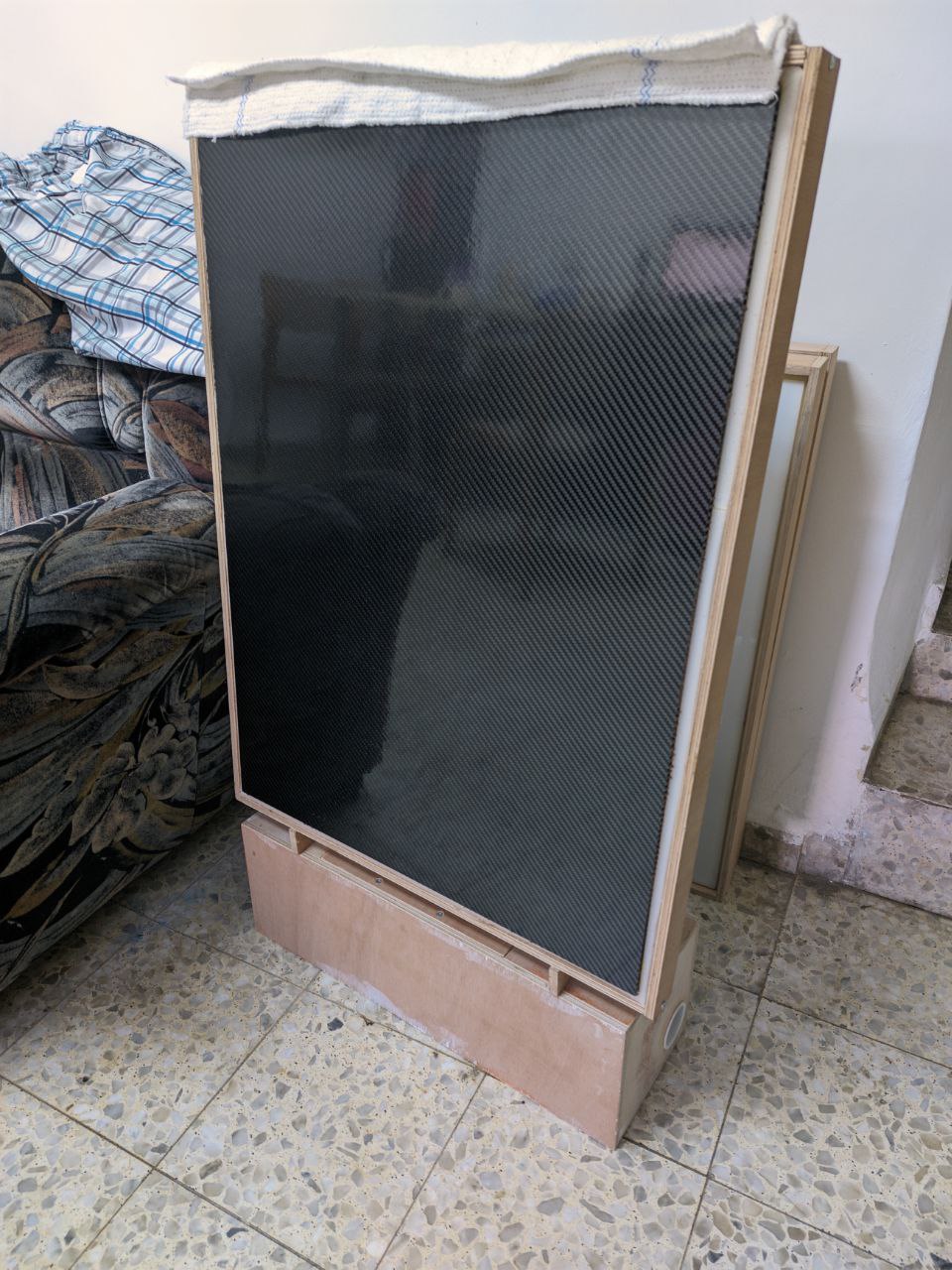

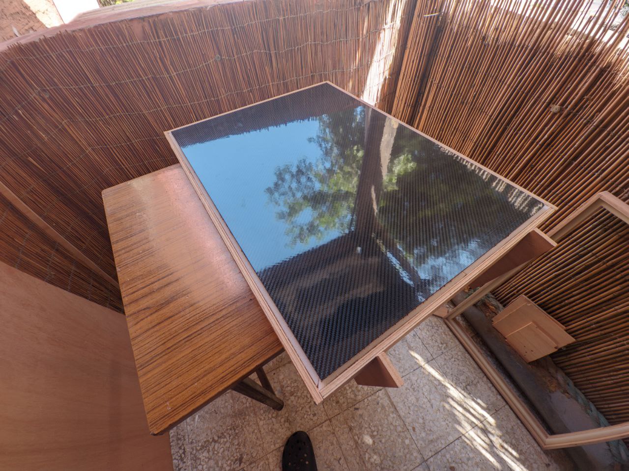

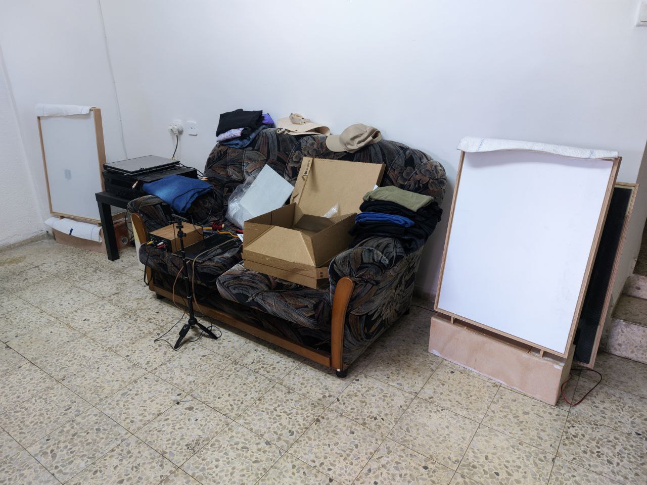

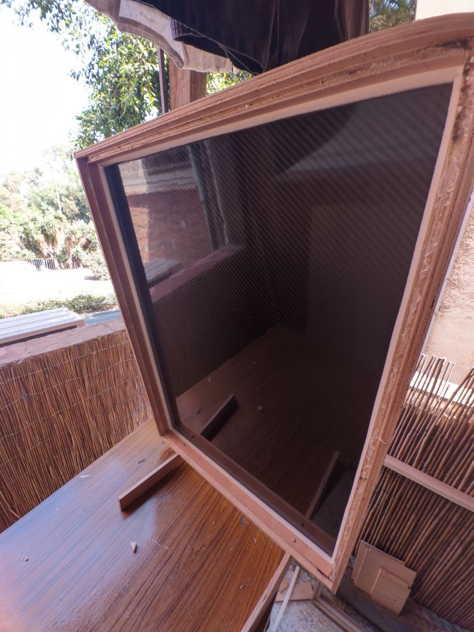

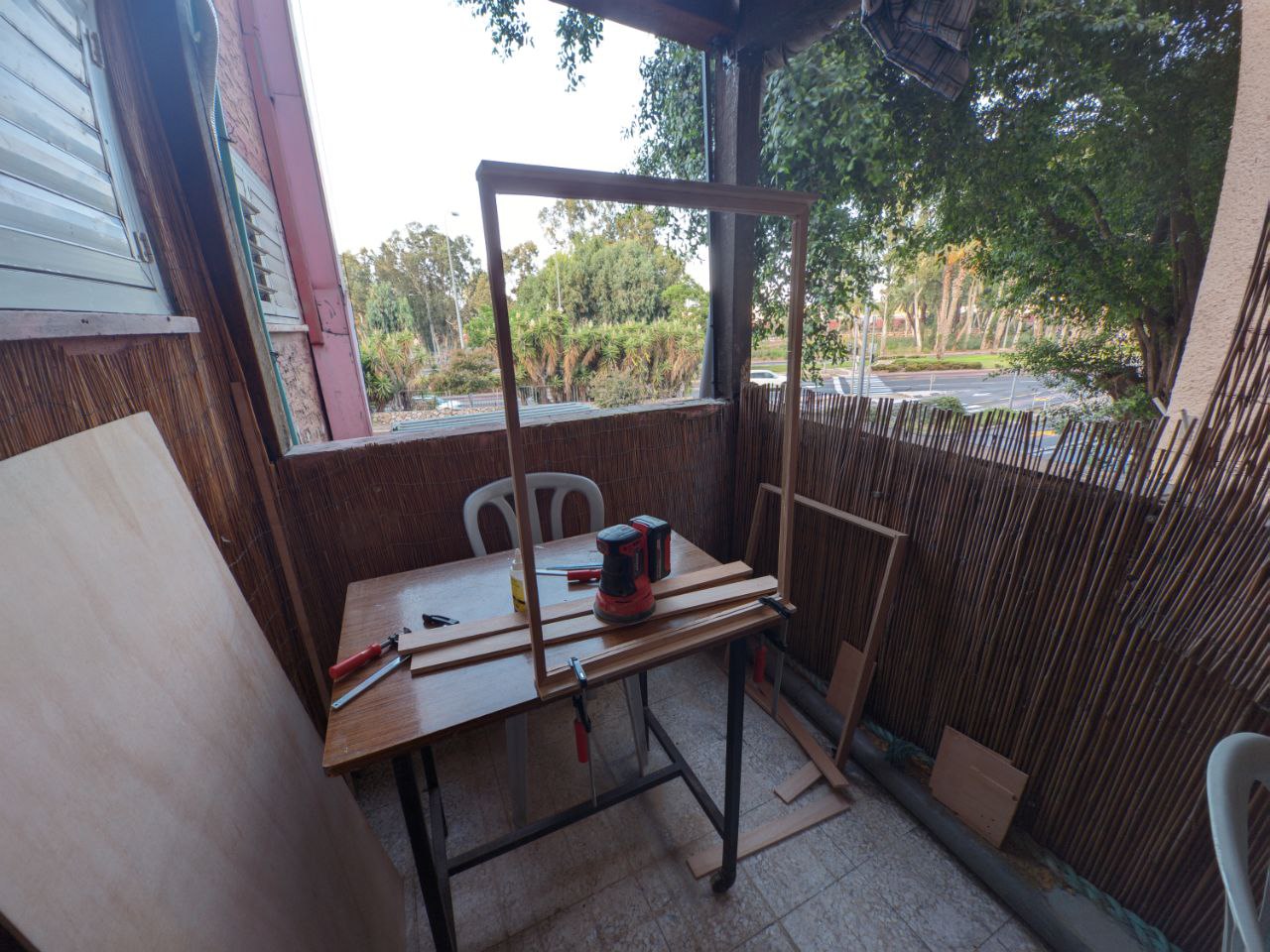

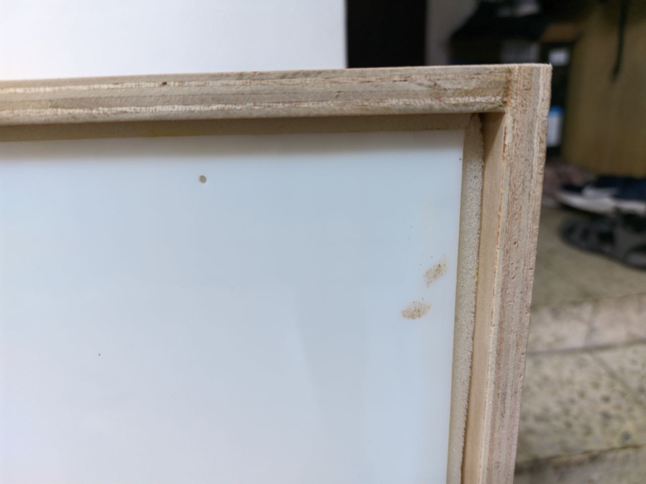

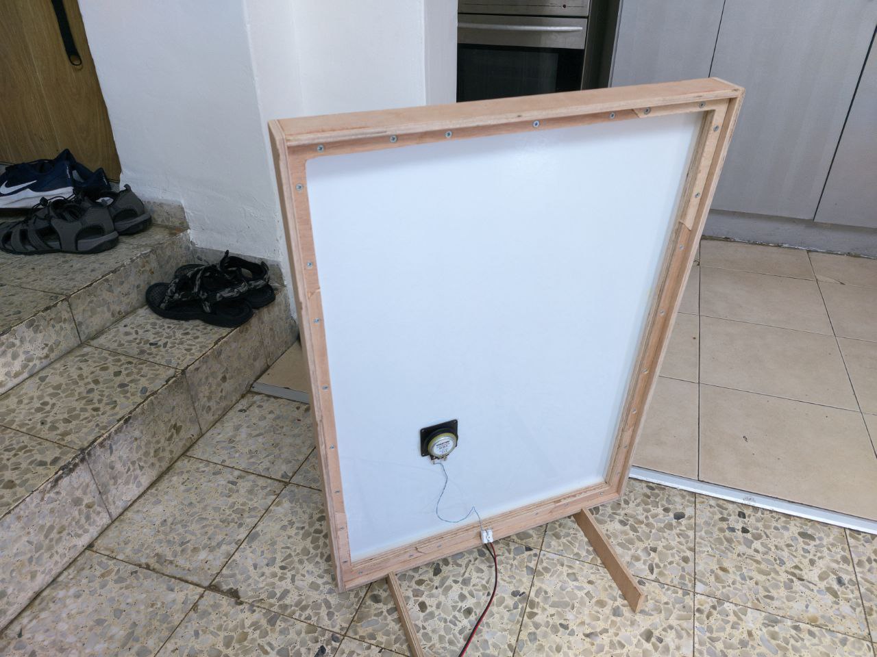

Вот такая красота
Китайцы накосячили с размерами... Пришлось клеить панели на старые рамы.
Как досохнет - буду замерять и заслушивать....
Таки принимаю ставки на результат_kubok
PS панели легче чем ПВХ вспененный, жескость очень большая - сравнимо со стеклом.

Вангую - низких не будет.

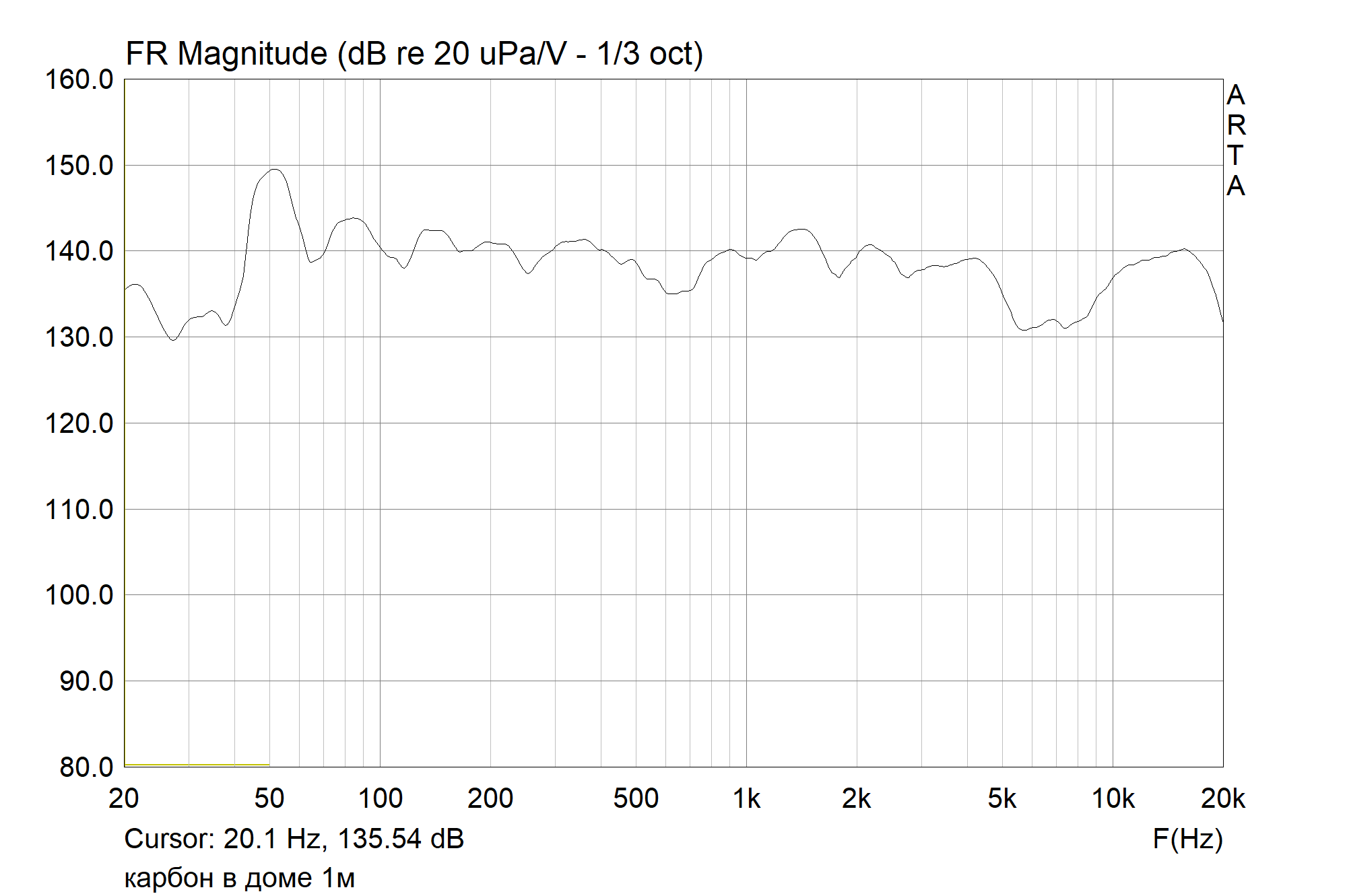

Тогда не понятен смысл таких размеров. Помните, что я извлекал 30Гц с 50смх70см?
А те же размеры 50х70см.
И хочется всю же полосу выжать.
Вот что получилось (с1 метра)
По низам убегался мерить, комната вносит жуть что. 50гц играет, ниже фиг.
откель яма с 5 до 10кгц - буду думать.
Чуйка значительно выше, чем на ПВХ.

Это с одним эксайтером?

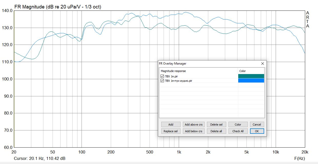

Тут наконец выползли на свет божий эксайтеры от PUI Audio.
А все по тому, что оне отстой, вот и не показывал раньше.
Вот они же на том же ПВХ в сравнении с визатонами:
PUI круче! (громче). Для говорящей картины самое оно.

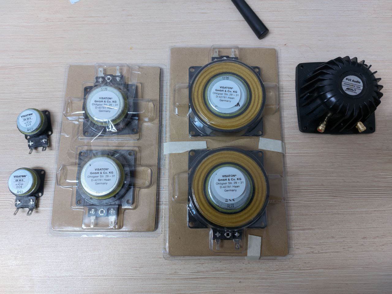

Получил очередную посылочку:
После беглых замеров, скажу, все визатоны имеют достойный звук.
Басовый модуль Пуи - есть потенциал, но нужно резать.
Пока слушаю такую конфигурацию:
60е визатоны+сабики. Есть некоторый избыток баса, но я вообще "бассхед", так что терплю_hm_

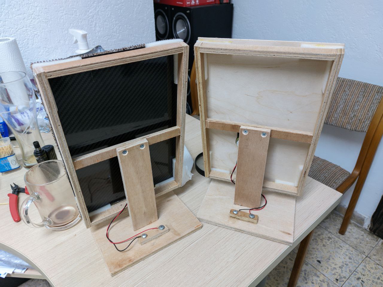

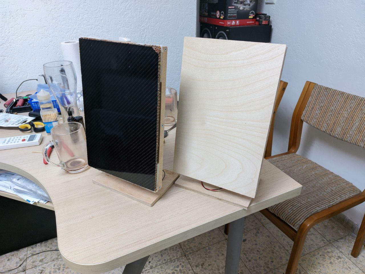

Продолжим.
Прототип "мини"
панель 20х30
карбон и фанера 0,8мм
мелкий трясун (30) не раскачивает даже такую панель - играет от 500гц.
60ка и 80ка - трясут как надо, 200гц по низам, прикидочно Хотя 80 явно избыточен. Точные измерения - позже.
