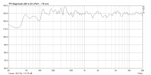

Пока пилил корпуса, приехали образцы карбоново-арамидных сендвичей.
Небольшой тест:
АЧХи авось завтра поснимаю.

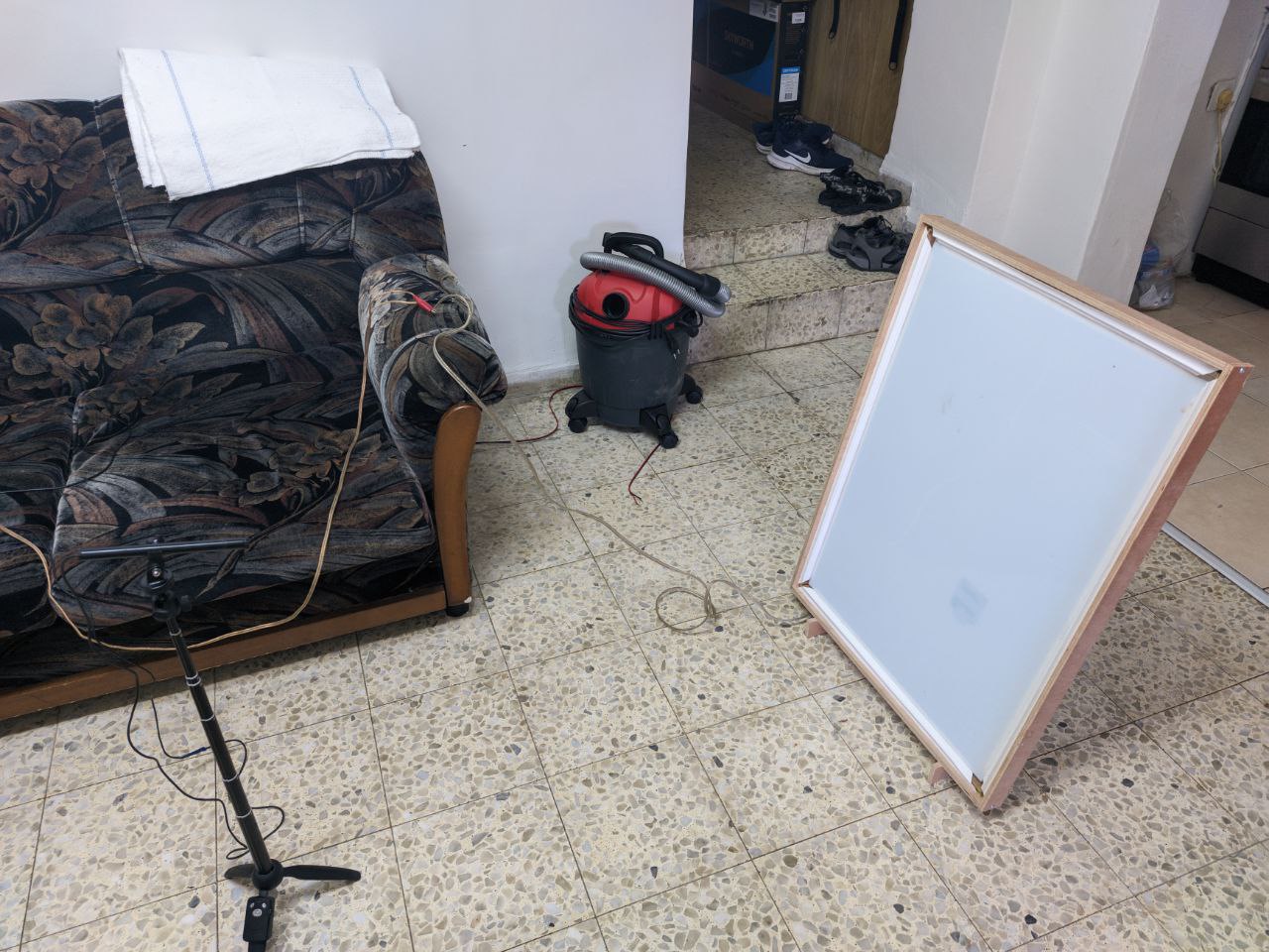

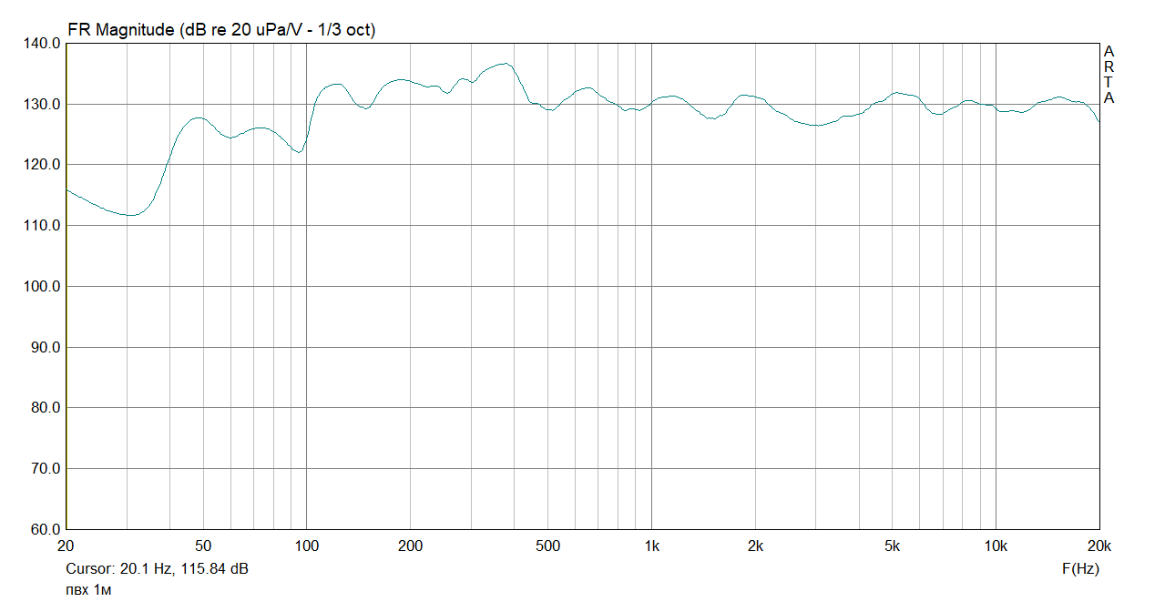

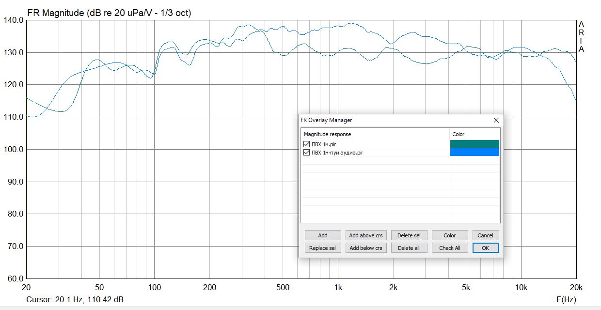

Немножко поизмерял.

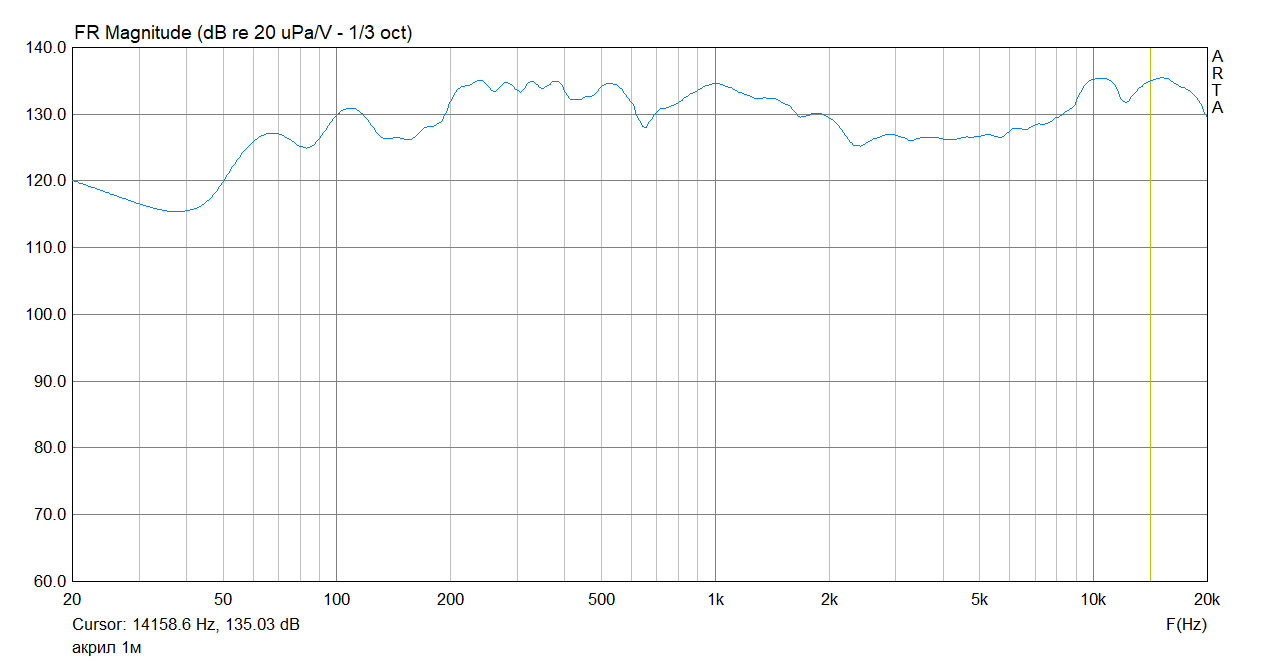

В корпусах, на полу, с 1 метра
Акрил:
ПВХ
Низов мало, в остальном - ИМХО перфекто.
Снизу подпер БОСовским сабиком.
Теперь на слух - шикарно. Прозрачно, чисто, вовлекающе. Пока кайфую.

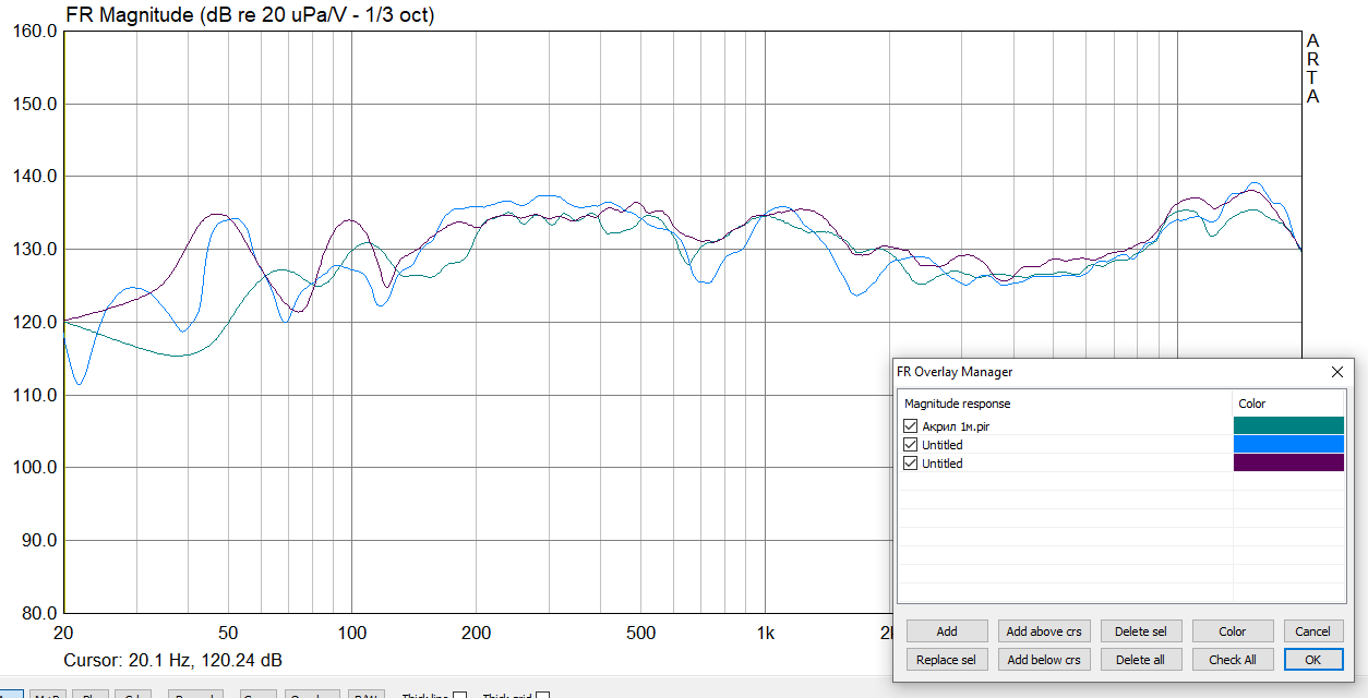

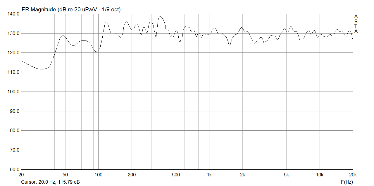

красиво...(но 1/3 октавы..а на 1/9 не измеряли?). Субъективно ПВХ лучше?
но проблемо.
Субъективно - да, но на уровне нюансов. Один канал пвх, второй акрил - дискомфорта нет.
Надо до карбона добраться, замерить. А еще стеклоткань на поликарбонатных сотах едет...

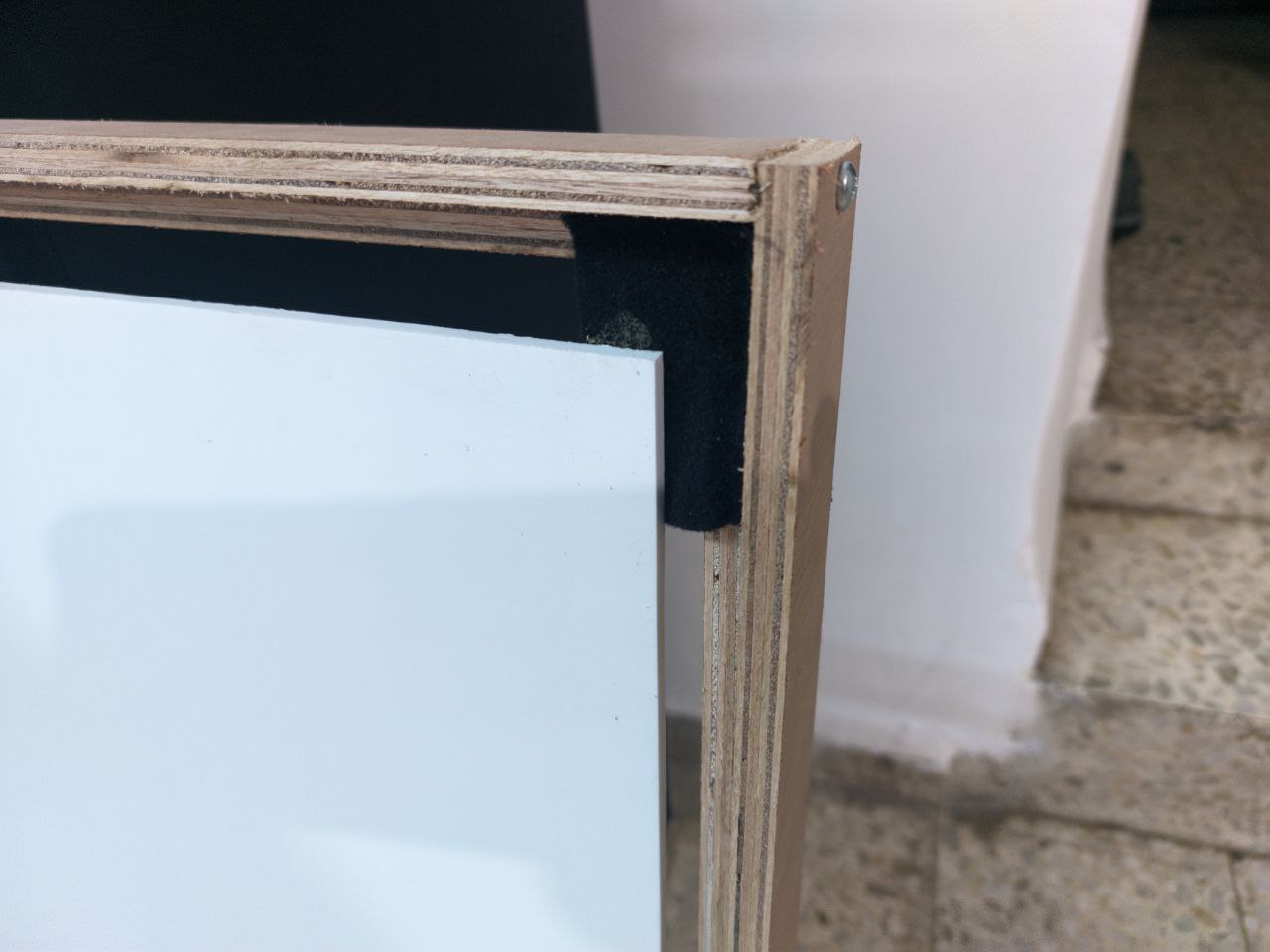

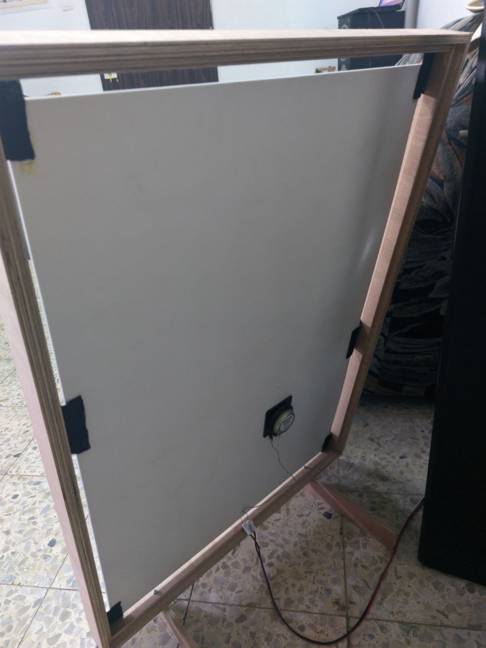

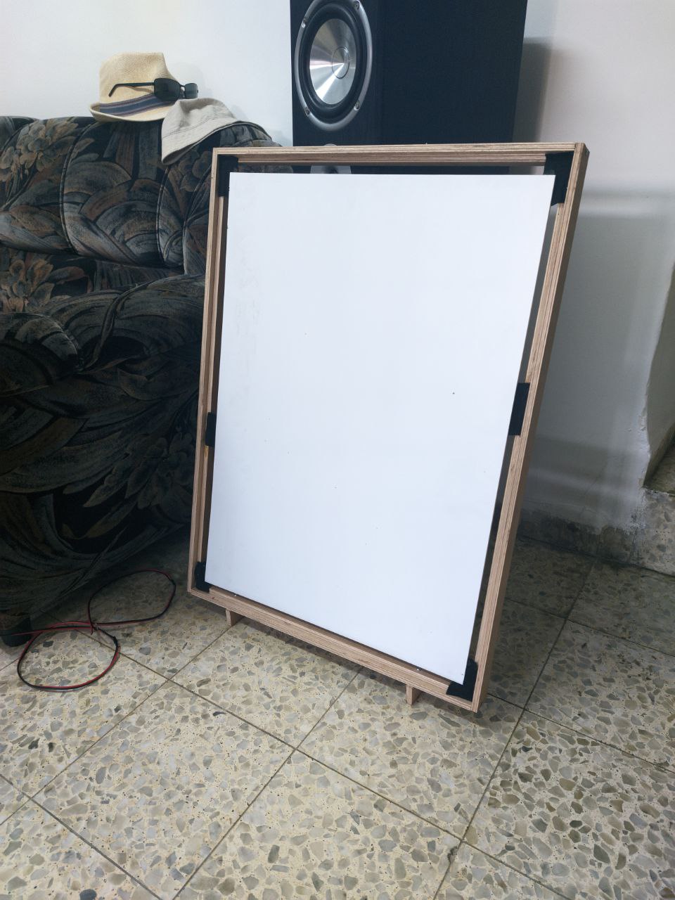

Конструктив:
размер пластика 500х700мм толщина 4мм
подвес - фетр.

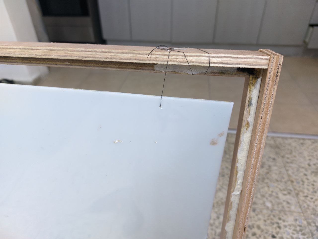

Покрупнее пожалуйста, место соединения рамы/подвеса/панели
Да там все примитивно - кусок фетра приклеен одним концом к раме, другим к пластику

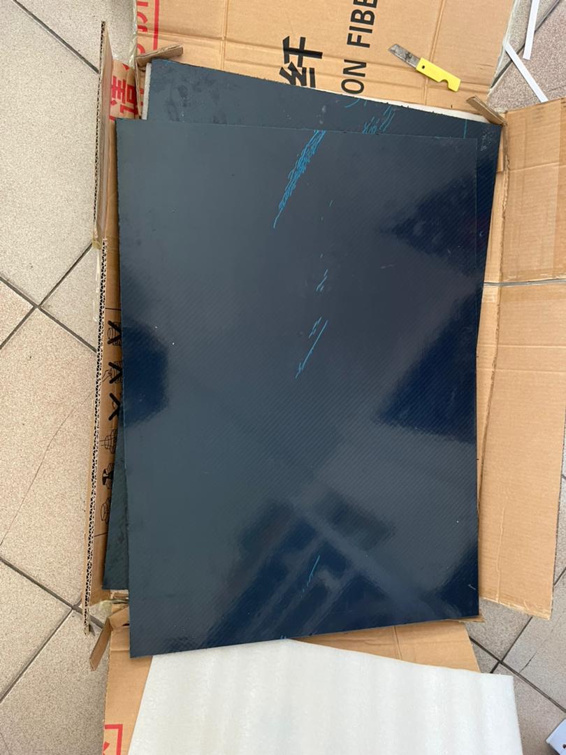

А вот карбоново-арамидный сендвич, размером А4
(твил 200гр препрег карбоновый, 3.6мм арамидные соты, 6мм высотой)

Вот они же на том же ПВХ в сравнении с визатонами:
Вопрос к коллективному разуму:
С карбоном такая бяка из-за размера, или это врожденное?

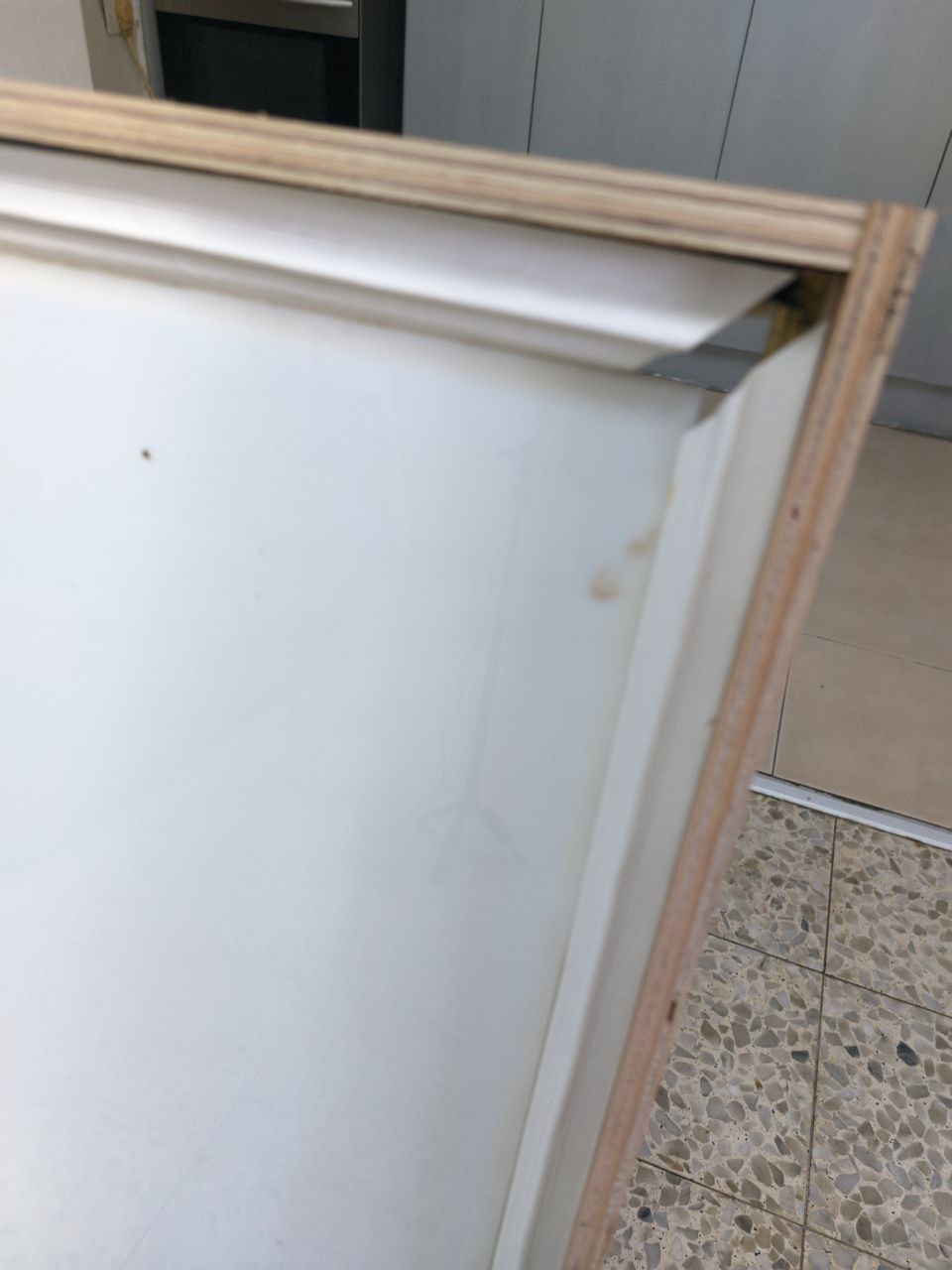

А ссылками на материал панели можно разжиться?
Надо как-то идентифицировать и подобрать из того, что в наличии, или заказать в конце концов.

Оно плотное? К примеру как пенка монтажная, или как прессованое волокно?

плотное, довольно мягкое, не хрупкое.
https://rtline24.ru/catalog/481/ - вот что-то такое.
На российком рынке у рекламщиков вспененый ПВХ проходит под названием фомекс(экструдированная пена, кмк).
Админ слегка почистил, потерялось что в
лишнее слово foam - нужен не всперненный пвх, а цельный.
Цельный ПВХ - тяжелый, жесткий, порой даже ломкий материал.

Не выглядит. Если резать очень острым лезвием - можно разглядеть(сплошной ПВХ резать ножиком не получится). Да, и по весу понятно, что вспененный.
А ведь верно. Не прав я был. Просто поры не как в пенопласте, а значительно меньше.
Я успел прочитать, и сделать коррективы при поиске.
Начинай заново)))) с foam_post_

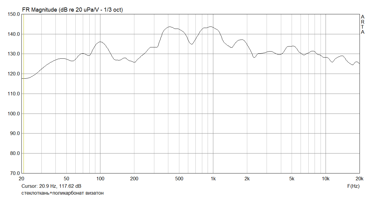

вот такие образцы:
карбон на арамидных сотах и стеклоткань на поликарбонате.
На последний возлагал большие надежды, но увы...
Возможно, проблема в размере - площадь всех образцов близка к А4...

Небольшая лабораторка по подвесам.
материал - акрил
фетр
очень жесткая бумага
нитки
и результаты
(синий - бумага, фиолетовый - нитки, зеленый - фетр)
Думаю комментарии излишни)

Следующая серия прототипов.
Минимизировал размеры. Подвес - поролон 10мм
АЧХу не публикую, ибо не изменилась.
photo_2022-09-30_17-29-06.jpgphoto_2022-09-30_17-29-11.jpgphoto_2022-09-30_17-29-18.jpg
