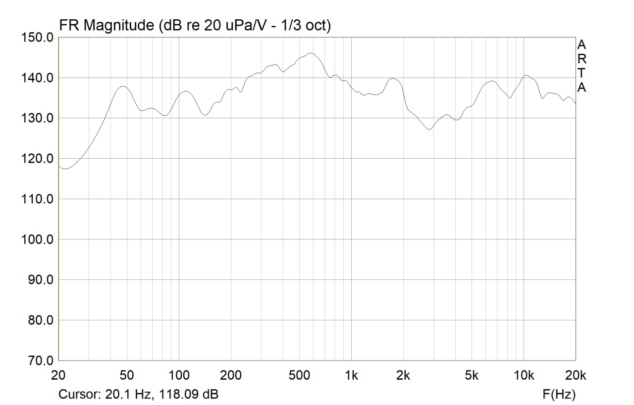

Ну и первое измерение
Визатон, пенокартон 5мм с 1 метра
не вруть про 20к)))

Весьма и весьма себе. В обычном динамике я бы постарался придавить горб по 600 Гц например режектором. А в этих излучателях не знаю, прокатит ли такой финт

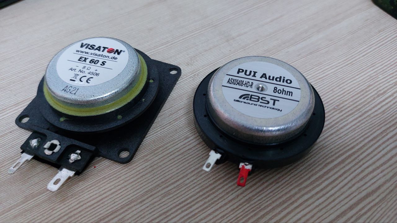

вряд ли..у них (PUI Audio as05408-hd-r) резонанс на 480-500 Гц..токмо режектор.
Надо сначала расположением поиграть, может и само пройдет...
эмпирически видимо:
Ну...резонанс без панели же? с панелью совсем другая история.
эмпирически видимо:
Я сделаю по другому, включу арту на режим непрерывного измерения, буду двигать и смотреть.

Тест на куске пластика:

Похоже пенокартон не лучший материал для.

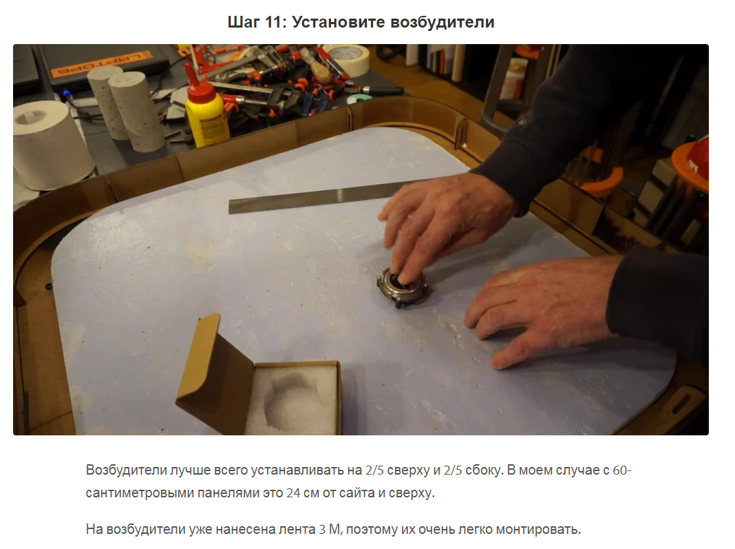

Визатоны не пробовал, китайцы неплохо звучали на тонком гофрокартоне (около 2мм) от какой-то техники коробка, с красивой глянцевой полиграфией с одной стороны.

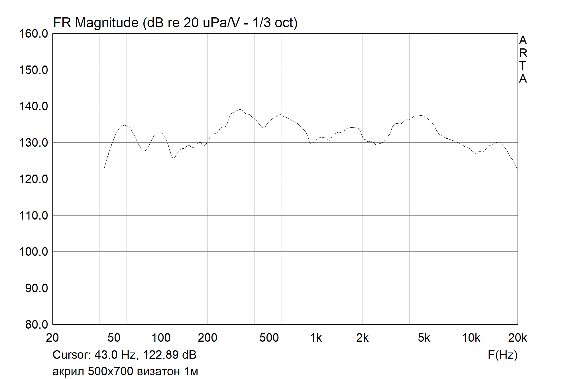

Продолжаем эксперименты
АЧХа на акриле 500х700мм, толщиной 2мм
с 1 примерно метра.
тест звука
(Да, комната очень гулкая - еще думаю, как уменьшить сие безобразие)
Веду долгие и нудные переговоры с китайцами по арамидным сотовым панелям. Вроде порешали по толщинам и материалам, но чую цена расстроит в крайsmile_15
Выставили ценник 70 долларов за лист 500х700мм
Пока оплатил доставку образцов, размером А4, посмотрим, что там братья наши наклеят...

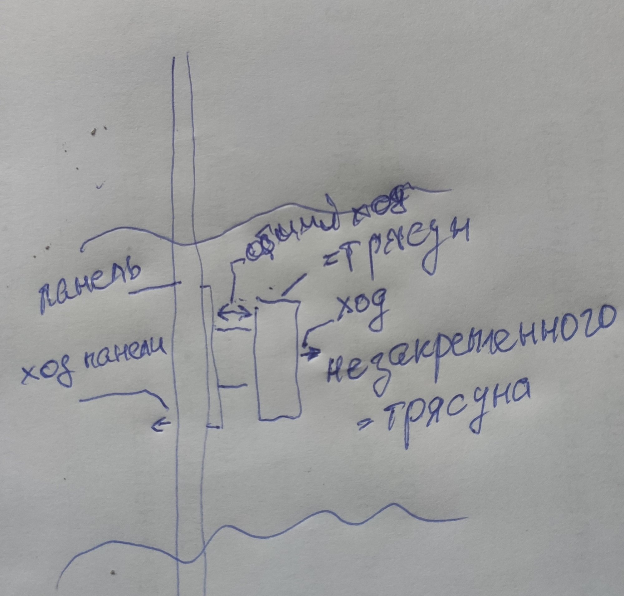

По закону сохранения импульса, импульс системы двух тел сохраняется. И все. В начальный момент времени импульс системы=0.
Это значит , что сумма импульсов трясуна и сопряженной на данной частоте динамической массы равны по модулю и противоположны по знаку всегда.
Mms*Vms+Mтрясун*Vтрясун=0
Скорости движения соотносятся так
Vтрясун/Vmms = Mms/Mтрясун =100/33=3
Это то, что касается с какой скоростью кто трясется.
Дальше вопрос чему равны скорости?
Fвзаимодействия= Mms*a=Mms*2*pi*f*Vmms=I*B*L или
Vmms=I*B*L/(2*pi*f*Mms)
Vтрясун=3*Vmms
При закреплении трясуна на железобетоне.
Vстены=Vmms/(10........000)=>0
Что может быть проще?
Сопряженная масса движется в обоих случаях с одинаковой скоростью.
Да, действительно. Панели поф@г, с какой скоростью отлетит трясун, это его проблемы. Трясущая сила - та же, значит, и ускорение панели - то же. Плюс закреплённого за спину трясуна, таким образом, в увеличении надёжности его крепления к панели (несколько спорно) и в изменении влияния второй трясущейся стороны на тыловое излучение. Тут прозрачная (в крупную дырочку), но тяжёлая железная рамка кстати. А изменение динамической массы панели на НЧ, если таковое имеет место, одинаково скажется с закреплённым и незакреплённым трясуном.

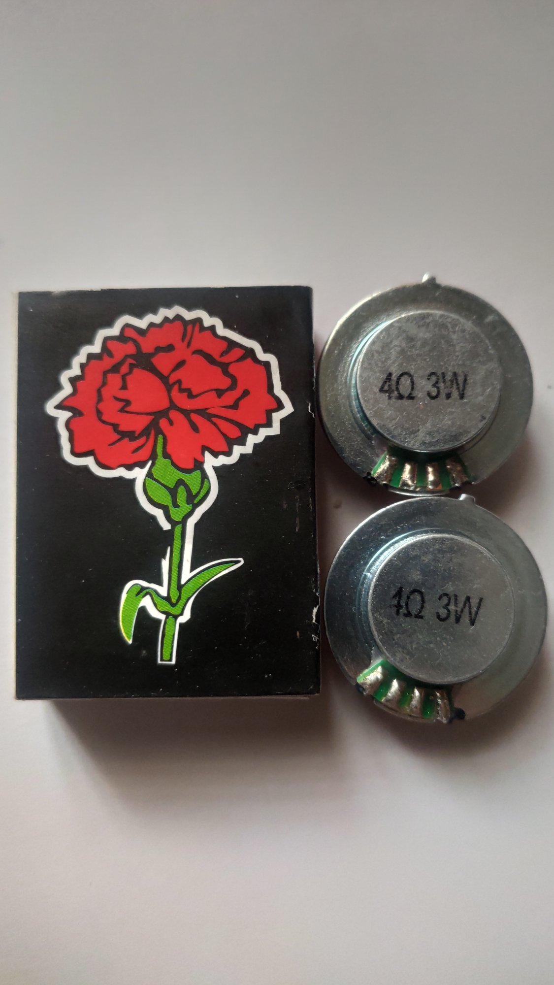

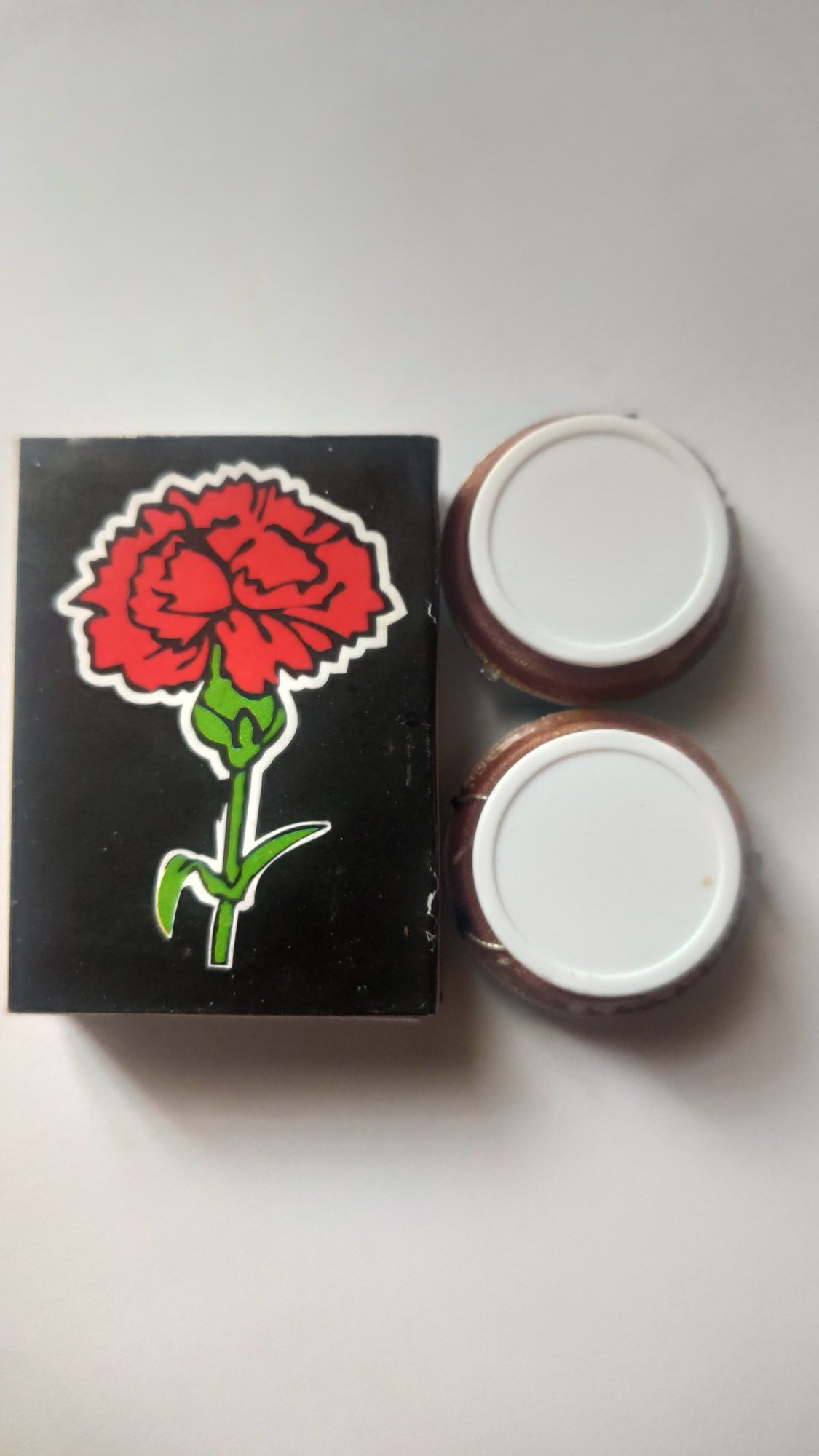

Сегодня пришли такие малыши-китайчики. (пачка спичек дня масштабу). Сопротивление 3,8 Ом у обоих по мультиметру. Ещё не слушал. С виду доверия не внушают :)

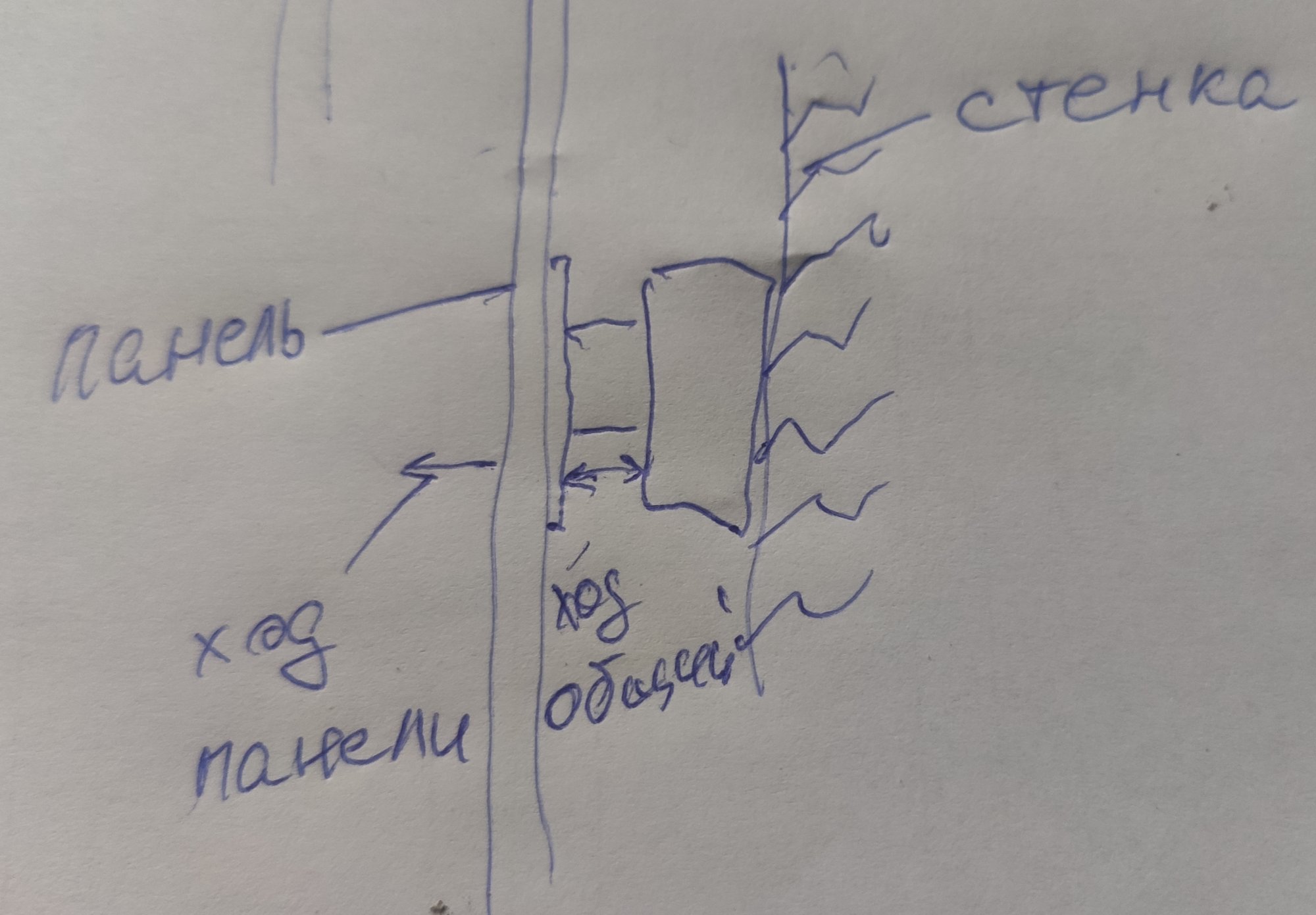

Вот все равно мне не понятно.
Допустим масса панели и трясуна одинаковы. Парусность панели упустим. (Если ее учесть, то  ход амплитуда панели будет ещё меньше).
По закону Ньютона в таком случае амплитуда панели будет равна половине общего хода "трясуна"
Теперь рассмотрим случай, когда "трясун" жёстко закреплён на неподвижной стенке.
Так, как масса "трясуна вместе со стенкой будет стремиться к бесконечности, амплитуда панели будет равна полной амплитуде "трясуна"
В чем я ошибся?

просто представить процесс в невесомости.
Два человек равной массы держатся за руки и делают туда-сюда :)
Понятно, что летать туда-обратно они будут с равной амплитудой. Относительно средней точки.
Утяжеляем одного, его амплитуда падает, но растет амплитуда второго (закон сохранения импульса)
В пределе утяжеленный до ужаса первый считай что не двигается, зато второй летает за двоих :)
В самом начале амплитуда 1/2+1/2, в конце 1
Что в лоб, что по лбу.

Может для умственной наглядности это и сойдет. Но, она пропадет при неравных массах, например если массы отличаются в три раза.
Проще всего написать уже, в конце концов, этот пресловутый закон Ньютона в явном виде(!!!), и решить уравнение движения относительно координаты. Убедиться раз и навсегда, что в обоих случаях - амплитуды равны. И не выдумывать фантазии насчет половинных и полных амплитуд.

Вы ошибка в том , что вы так и не применили закон Ньютона! А написали отсебятину про половину и полную амплитуду трясуна.
Практически проверить я сегодня к сожалению не смогу. Теоретически Вы говорите, что по поводу амплитуды я ощибаюсь, но не говорите в чем ошибка. Из примеров по видео трясун закрепляют только на панели, не крепят к стене. Одно из моих высших, которое техническое, мне подсказывает, что сжатая пружина, упертая в стену, толкнет лист картона при распрямлении дальше, чем пружина, висящая в воздухе. К сожалению высшего акустического не имею, поэтому и не говорю о влиянии жёсткого крепления на звук и задаю эти вопросы. При первой возможности, попробую снять на камеру амплитуду с закрепленным трясуном и в свободном состоянии.
