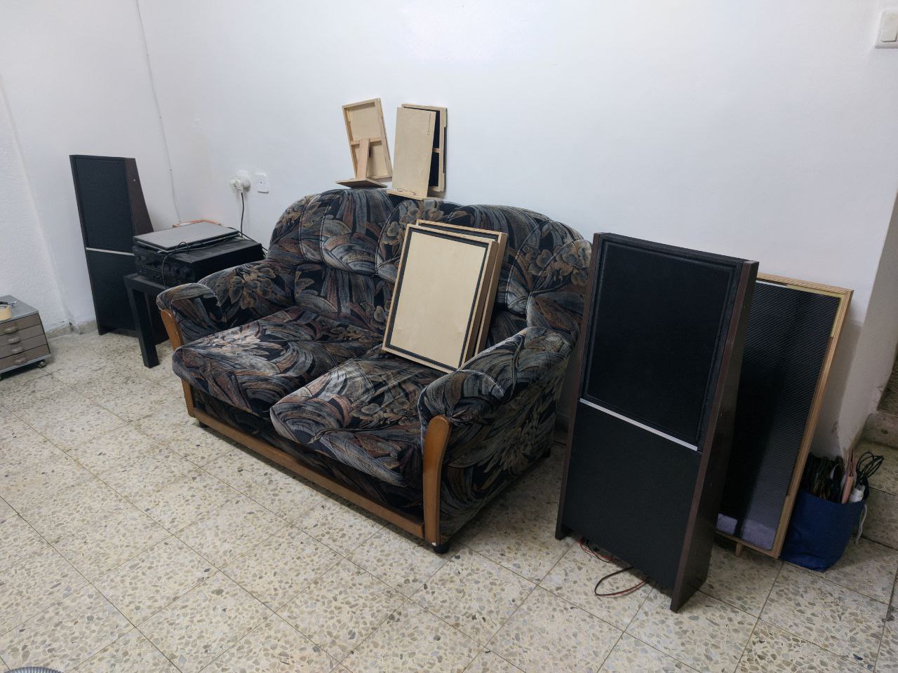

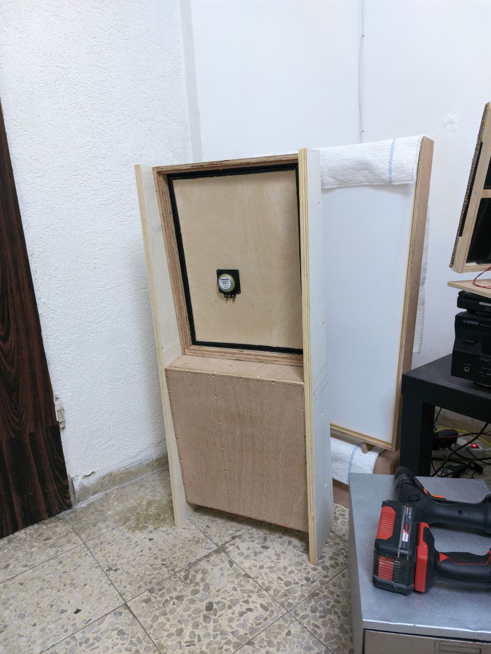

Помаленьку вырисовывается:

В итоге под трясунцы пришел к фанере?
Не, планирую ПВХ, надо только доехать до конторы. У фанеры больше "взбрыков" на АЧХ. Хотя....надо будет уже придирчиво сравнить. Фанерка по "живее" чуть, интересно, по своему, звучит.

С
Сергей ДВ
Неожиданно хорошо для пустых каменных стен и пола. Откровенно ожидал весь звук в кашу, как на вокзале.

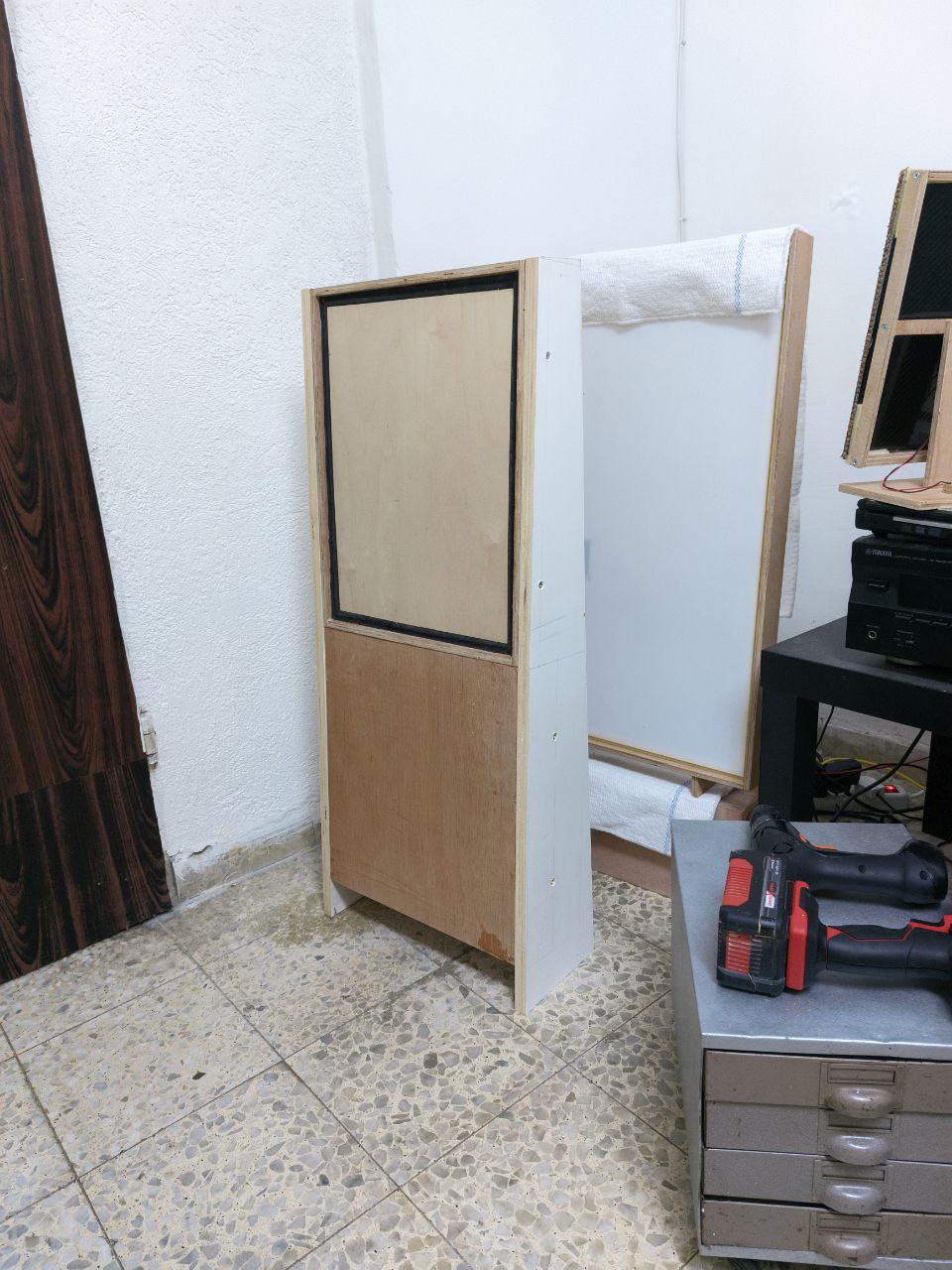

Добил "миди", сижу, тащусь...Детальность какя-то нереальная. Откуда берется - непонятно...
Подробности - после завершения отделки, скоро уже.

Ну фиг его... Не первая система, в ощем то. И баланс тональный слышу...Завтра-послезвтра музыканта знакомого затащу на прослушку, посмотрим, что скажет.

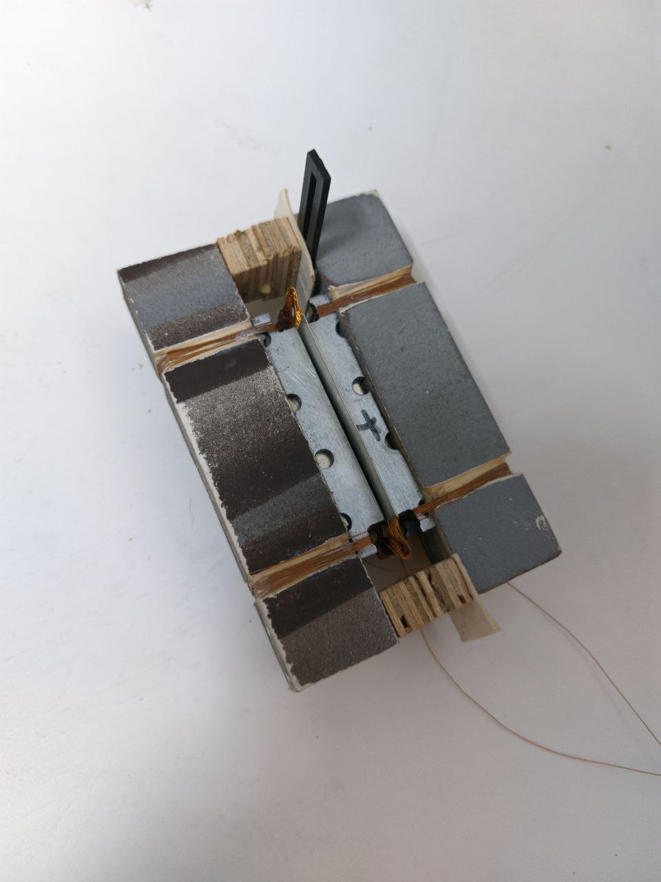

Пыпытка номер раз сделать эксайтер:
Магниты 10х10х50 n52, по факту 9х9х48... 52 или нет - науке не известно)
МС из крепежной пластины.
Катушка плоская 33 витка 0,16мм
Как-то звучит))) Чуйка низкая.

Голос вроде нормально,зря дальше отходишь,начинает засоряться звук.

В ближнем поле оно не так звучит, там даже бас есть) Завта замерю АЧХ, но горбик на СЧ явно есть.

Есть.Гитары подрыкивают,там явнее слышно.
А не может где то возле рамок что то цеплять?

Все может быть, буду ковырять. Да и площадь КМК великовата, надо на панель меньшего размера поставить.
Слушай.а место для крепления эксайтера,ты как выбираешь?
Может тебе надо найти место максимального звучания панели?

Тут важнее ровная частотка. Выбирал двигая по листу в режиме непрерывного измерения АЧХ артой. Сейчас просто знаю куда клеить.
