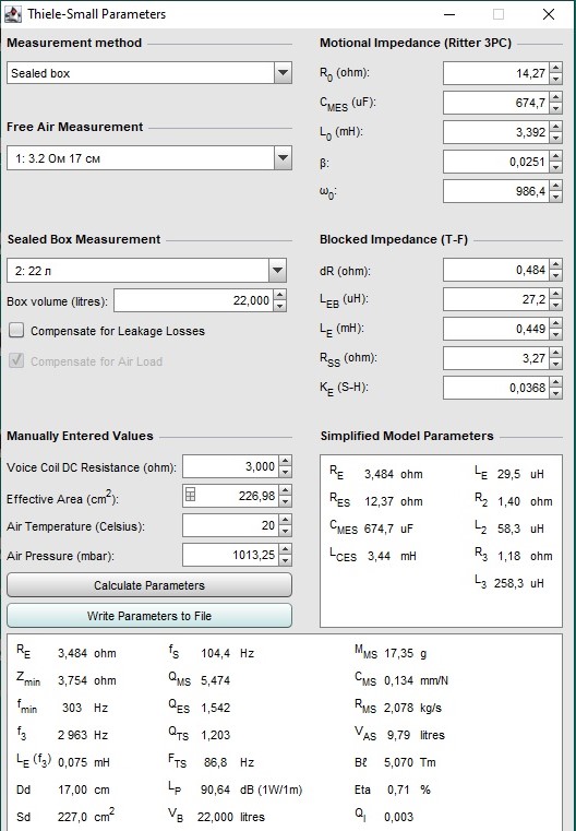

Вьіше я советовал
Pioneer TS-M2010PRO, если не врут с параметрами
Оказалось, что врут
Вот то, что снял самостоятельно
и частотка не та, что пишут в рекламе
100 герц , кутээс 1, 2 и Vas 9 литров. Где талию будем делать?
Сыграть в закрытый ящик динамик наотрез отказался.
Я- свободен, как воздух, I am Freee- Air ! Выпустите меня из вашего гроба!
Динамик бьіл в руках один вечер
Измерения делал в ЗЯ 22 литра, заодно и немного послушал с Д-усилителем 20 Вт
Панч у него обалденньій, но єто не для меня, он сильно крикливьій и много искажений
Вернул продавцу

Вьіше я советовал
Оказалось, что врут
Ну если в 250 литровый ящик, да фазоинвертор на 37 гц, да линейный ход позволит 21 гц по -3 дб.( просто формулы от И. А. Алдошиной :))
Ох, мало верится в чебышевский инвертор. Будь он трижды золотой. не сможет преобразить 100герц от динамика хотя бы в 60 герц из порта.
Навскидку, вниз от резонанса 104 Гц на треть октавы, на 17 Гц, получается срез колонки 87 Гц. Не жирно.
Вернул продавцу
Панч живет на холме высотой 80-100Герц. а с учетом ящика и чуток повыше. Но учитывая дубовую подвижку. сотка и получится. Кувалда в башку.
