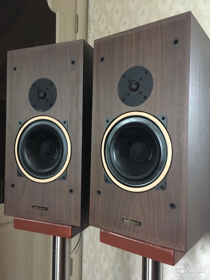

Недавно купил по случаю финские Колонки audience динамики AUDAX
Звучат оч хорошо.
В выходные разберу посмотрю что внутри.

Посчитаны- не придраться, все достойно. И соотношение размера диффузоров тоже грамотное.
По виду- пищалка SEAS 1149 . басовик Аудакс HIF20
Великая уважаемая фирма. Вот что лучше всего подошло бы в домашнюю систему.
Задумаешь продать-звякни.

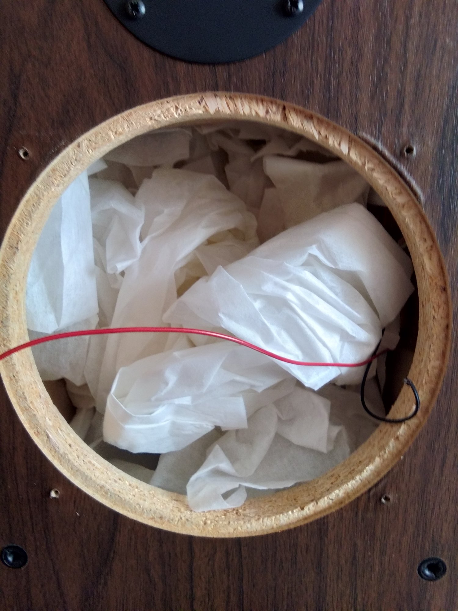

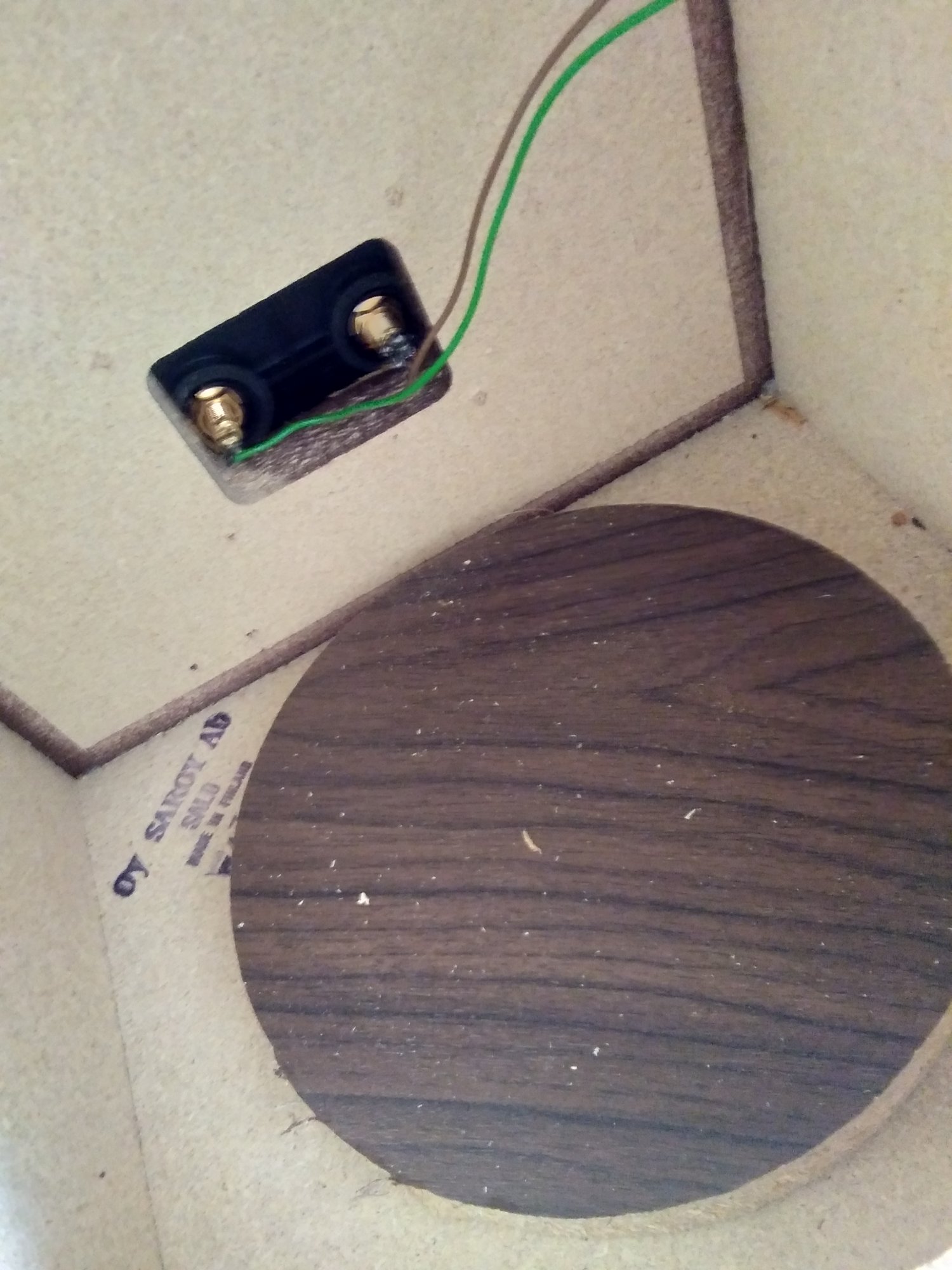

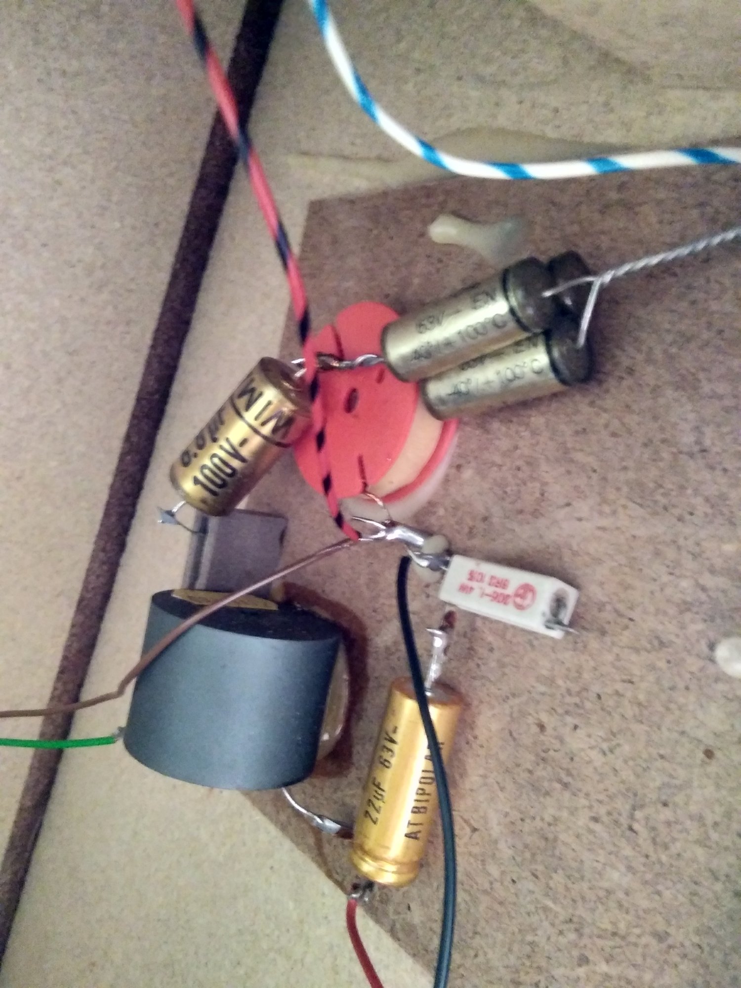

Добавляю как и обещал.
Набита акустика упаковочной мягкой хренью(((
Фильты на феррите и электролитах и проводочки по 0.75мм.
Первый порядок на НЧ и 3 на ВЧ. По фазе не должны сходиться вообще.
Буду переделывать на нормальные фильтра.
Благо объем корпуса правильный 25л.
Непонятная внизу акустики приклееная обрезка круглая для чего непонятно. Может чтобы объем уменьшить?

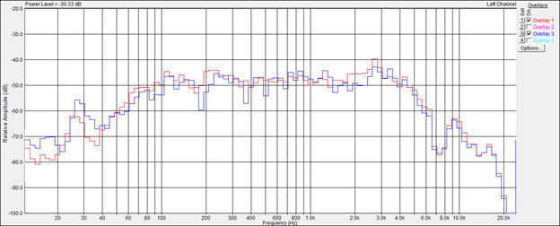

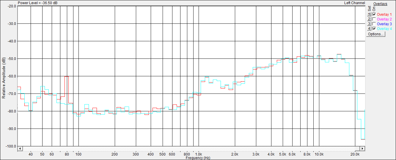

Вот снял на скорую руку АЧХ

Аудакс басовый, подобный этому, приносили на замер, тоже был выброс на верхнем крае. Выброс удалось присадить , разместив динамик позади толстой доски с отверстием, которое сыграло роль резонатора. Горб на ачх практически ушел. Хватило двойной толщины ДСП 16мм.

Красный замер 40см синий 1м по оси
28,091
13,445
Чуть присадить торчащий горбик на 3 кгц , и все. Басовая полочка как у многих Аудаксов-ровнее ровного

с 3 до 7 кгц прижать отдачу и больше ничего не нужно, все и так супер.

Первый и третий порядки - у них обоих сдвиг фазы 90 градусов, как дядька Карен учил, должны совмещаться.

Только физическое смещение не учли. Тут 1+2 или 2+3 просится, на мой взгляд. Хорошо бы глянуть живьем.

1+2? И придавить выкрик RLC цепочкой. Может еще резонанс пищалки придавить...

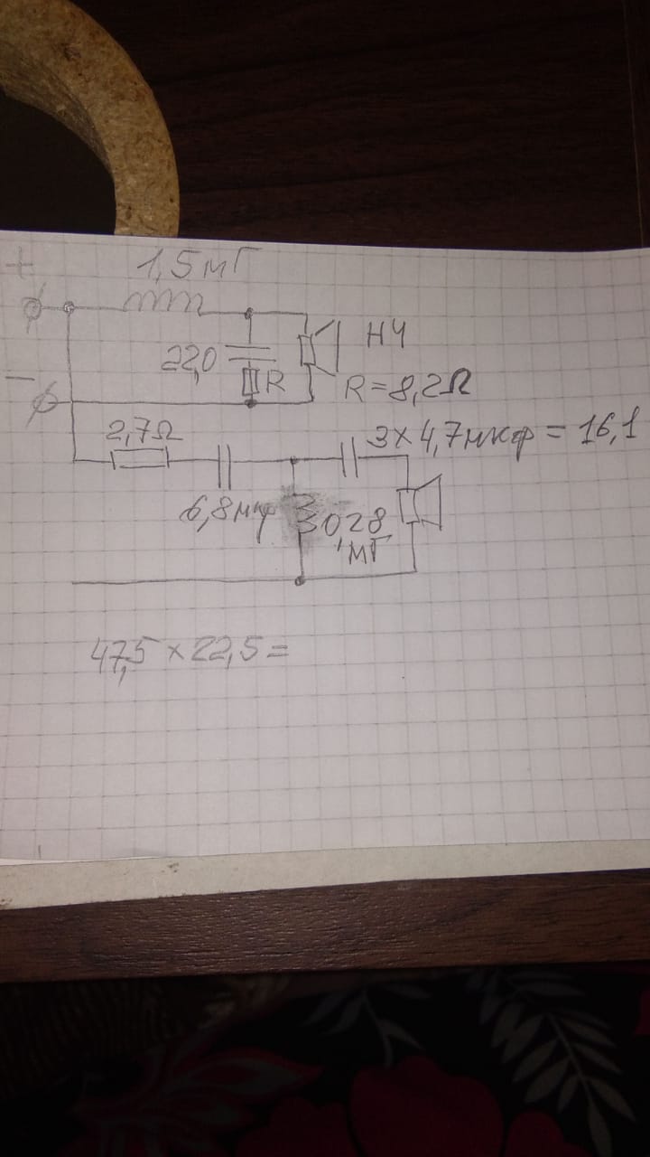

Калькуляторно-картиночный вариант. НЧ 1,8-1,9мгн, 7,9-8,3мкф(при необходимости). ВЧ 3мкф, 0,2мгн. Или (учитывая размер НЧ динамика) 3,3мкф, 0,47мгн.:unsure:

нормальные фильтра, только резистор на вч поставить перед динамиком, и пересчитать частоту среза R+сопротивление твитера, (это позволит уменьшить номиналы кондёров). А вообще данная схема: - квазивторой+третий, благозвучная, динамики включаются в фазе. Стык попробовать сделать на 2.5кГц. Вч третий по Баттерворту, тоесть первый конденсатор=С, а второй 3С

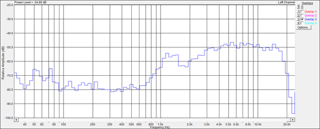

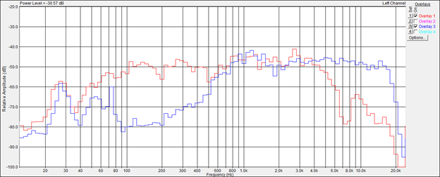

вот померил. Пока расстояние 50см по оси.
28,091
13,445
Осмелюсь спросить- это ачх динамиков БЕЗ ФИЛЬТРОВ? думаю- ответ будет ДА.
Очень важная ачх в плане понять, хватит ли у пищалы чутья работать с басовиков вровень.
Но следующее движение- ачх каждого излучателя в своей полосе сродным фильтром. на одной картинке.Тогда прояснится, насколько в порядке в голове у автора и как сведено.

Александер-обижаешь))) без фильтров конечно...думаю к выходным вырулю)))
буду резать на 2500 может повыше. Как получиться.
28,091
13,445
Погодь. Родные фильтры были? так, сними ачх, порыдаем вместе над бездарными конструкторами . Успеешь свое сваять.
Смотри, какая везуха: на 1300 у басовичка выброс и упищалы резонансик, как раз на важнейшей частоте, презенс. Просадить её нельзя, а вот на 2500 - как раз уйдет вч выброс басовика и присядет нижний хвост у пищалы, зато суммируются пички на 1300, средина не протухнет.

Бессель 2 порядок 5.1мкф+0.7мГ на землю
28,091
13,445
Беспорядок это, второго порядка))))))5мкф до фигища. Ставь 3, 9. Низ торчит на 1, 2-1, 5-3,0. И на 5 кгц горбик, шквара.

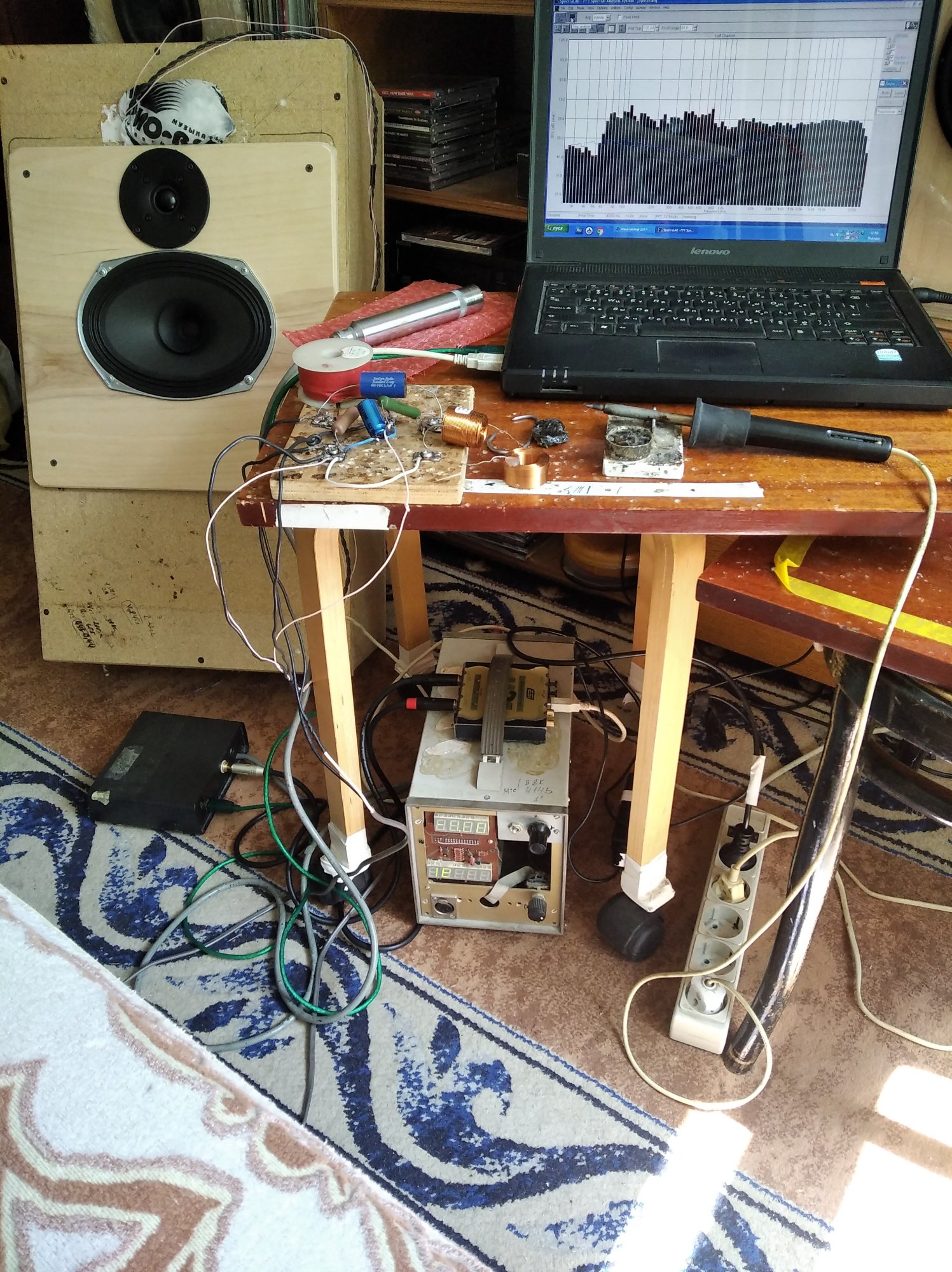

Синяя 5.1мк красная 3.9мк зеленая 3.3мк на землю 0.7мГ
катуша 0.6 щас поменьше сделаю 0.5 но прогресс на лицо)))
