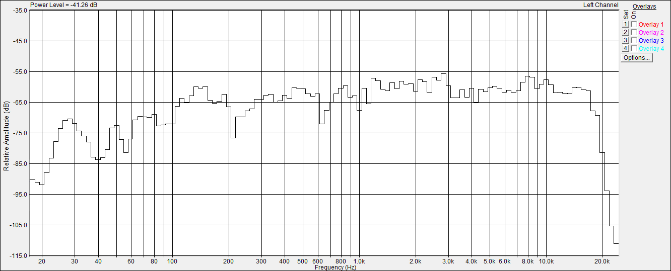

Продолжу свои измерения выводы)))
Тут ВЧ с фильтром-см.выше НЧ без фильтра.
Частоту раздела планирую 3-3.5 кГц
навскидку НЧ 1.41мГ (что было в тумбочке)+ 6.8мкФ
ВЧ как и было 3.3мкФ+0.48мГ (тонкий провод(((
надо на НЧ фильтр на 9.5кГц делать-выпирает)))

28,091
13,446
Георг, я видимо отупел вовсе, не понял, что ты привел ачх басовика напрямую, на фоне пищалы с выведенным фильтром? Тогда понятен спад на нч, точнее, торчащая необваленная средина.
Так?

Конечно))) не написал правда что напрямую)))

После долгих настроек и прослушек пришёл вот к такому:
Фильтр на нч 1,6мГ + цобель 4,4мкФ и 5,1 Ом
ВЧ 3,3мкФ +12 Ом на минус+ цобель 16,8 мкФ + 1,5мГ+3,3 Ом
Пик на 2800 Гц придаёт конструкция корпуса-замер АЧХ в близи динамика НЧ пика нет.
Пик на 16кГц сам динамик.
(Жду когда помидоры полетят)))
