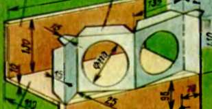

Посмотрите, как воткнуты ШП на СЧ у Голунчикова "Громкоговоритель с повышенным КПД" (Радива №10, 1983)

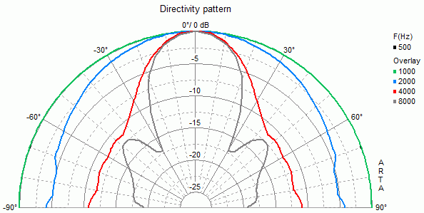

пока у меня есть 500, 3500 и 4500, в какой диаграмме выигрыш от малого СЧ ?
Вот и пляшите СЧ 500-4500(5000)
где их искать в приличном состоянии ?
На барахолках.
Только не говорите, что "ай-яй-яй, ой-ёй-ёй..."

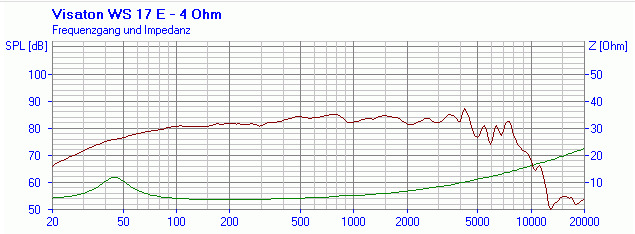

та думал так поставить висатоны 17 дык там тож АЧХ не айс
АЧХа не айс? Ню-ню...
А вот у 6.5'-дюймового средника "не айс" будет диаграмма (ставим на красное смотрим на красное. Ваш раздел на 4000 и выше)
Рубить нужно около 2-х или чуток-чуток выше.
Тогда на кой такой СЧ?
А вот у Голунчикова пара СЧ на "ломаной" панельке. На мысль не наводит(?) на чё так?
Висатоновские фильтры заводской трёхполоски режут 17 на 4500, так что не айс и АБ ругается

Влад
на вашу думку какой угол разворота одного дина от фронтпанели ?
есть ли смысл разворачивать только один дин в средину, а второй крайний оставлять без разворота прямо ?
