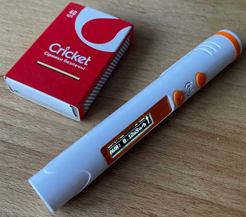

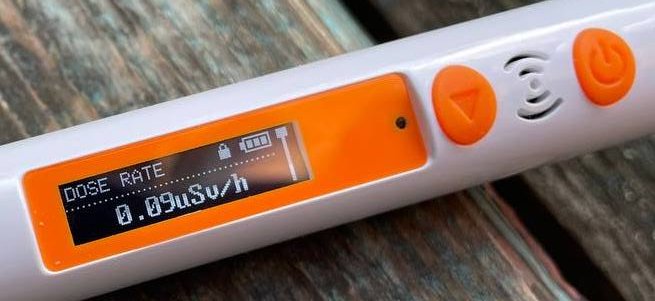

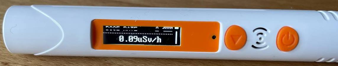

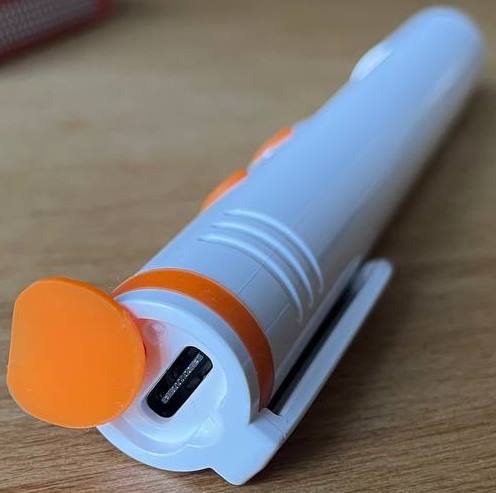

Дозиметр радиации HFS-P3 измеряет Бета (β) излучение, Гамма (γ) излучение и рентгеновское X-Ray излучение.
Имеет 4 режима отображения информации:​
  1. DOSE RATE - текущий (мгновенный) уровень радиации (безопасным уровнем радиации считается уровень до 0,5 мкЗв/ч)
  2. DOSE - полученная доза радиации за период измерения
  3. AVR - средний уровень радиации за период измерения (среднесуточная доза облучения для человека в нормальных условиях составляет около 5-6 мкЗв)
  4. MAX - максимальный уровень радиации за период измерения
  5. DOSE RATE Alarm - порог мгновенной радиации, при котором сработает звуковая сигнализация. Для входа в это меню необходимо зажать кнопку "меню" и кратковременно нажать кнопку "включения". Пропадет замок. После этого в меню появится еще 2 позиции.
    Смена порога. На позиции DOSE RATE Alarm, 3 раза, кратковременно нажимаем кнопку выключения и показания начнут мигать. Кнопкой "меню" выбрать нужный номинал порога срабатывания. Фиксация значения - одно короткое нажатие на кнопку выключения.
    Для выхода из программирования необходимо зажать кнопку "меню" и кратковременно нажать кнопку "включения". Появится замок.
  6. DOSE Alarm - порог накопленной дозы, при котором сработает звуковая сигнализация. Программирование порога происходит по тому же принципу, что и в DOSE RATE Alarm.

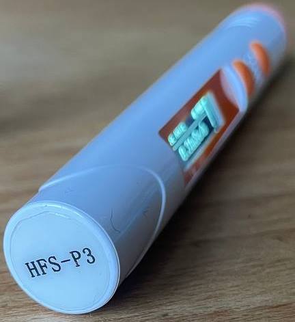

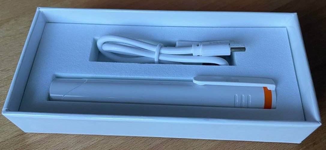

Управление предельно простое и состоит из 2-х кнопок: кнопки включения и кнопки переключения режима. При выключении - все обнуляется. Выключение и включение производится длительным зажатием кнопки включения, тогда прибор обнуляет все показания. Через некоторое время дисплей прибора выключается, но сам прибор продолжает работать и считать. Включить дисплей можно кратковременным нажатием кнопки включения.
Рабочим элементом является чувствительная газоразрядная трубка по принципу счётчика Гейгера.
Отображение уровня радиационного излучения отображается в микрозивертах, где 1 микрозиверт (мкЗвт) равен 100 микрорентгенам (мкР). Результаты измерения выводятся на контрастный монохромный OLED дисплей. Помимо отображения информации на экране - имеет режим звукового информирования при превышении заданного порога текущего уровня радиации или накопленной дозы (1мкЗ/ч).

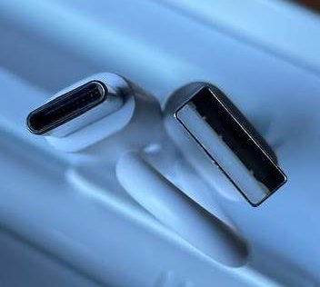

Заряжается от USB источника питания с напряжением 5 В через разъём USB Type-C, зарядный кабель идет в комплекте.
  • Диапазон измерений: 0.08 мкЗв – 50 мЗв
  • Погрешность показаний: от –17% до +25% по Цезию 137
  • Напряжение зарядки НЕ БОЛЕЕ 5 В, сила тока не больше 2 А
  • Время подзарядки: 2-3 часа
  • Диапазон рабочих температур: от –20 до +50 градусов
  • Размеры: 108 х 15 мм
  • Вес: 19 г

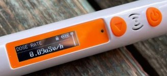

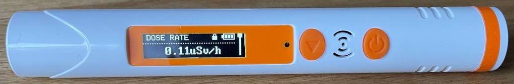

Походил по жилищу, фон скачет, 0,09 - 0,21 мкЗв/ч. На столе:

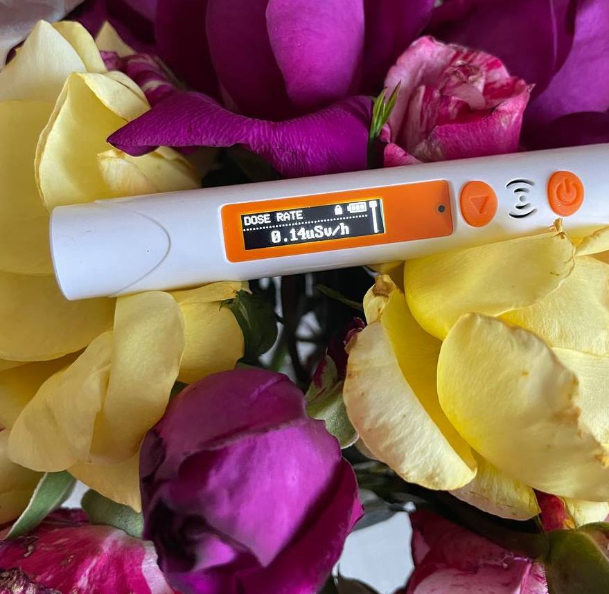

Цветы с клумбы:

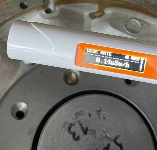

Возле магнитного зазора:
Это что-то скакнуло:
На улице еще меньше, что на скамье, что возле фундамента:
Цветы с клумбы:

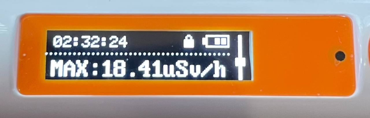

Посмотреть вложение 138125 Посмотреть вложение 138127

Это скачет не фон, а крайне редкие импульсы естественного фона, регистрируемые газоразрядным счетчиком , судя по размеру самого прибора. примерно со спичку. И если естественный фон от СБМ -20 (СТС-6) получается в виде 15-20 щелбанов в минуту, то у этого перца один -два максимум щелчка в минуту, достоверность замеров никакая.
Похож поведением на него крохотный счетчик кажется, СБМ-1 , длиной с фасолину. Он рассчитан на уровни до 100 Рентген в час, естественный фон считает крайне редко.
Если есть в хозяйстве какие-то соли калия-хлориды, карбонаты, что угодно, то можно померить ,положив прибор сверху на этот порошок. В норме счет увеличится всегда, за счет примеси Калия-40 в природном стабильном Калии-39.

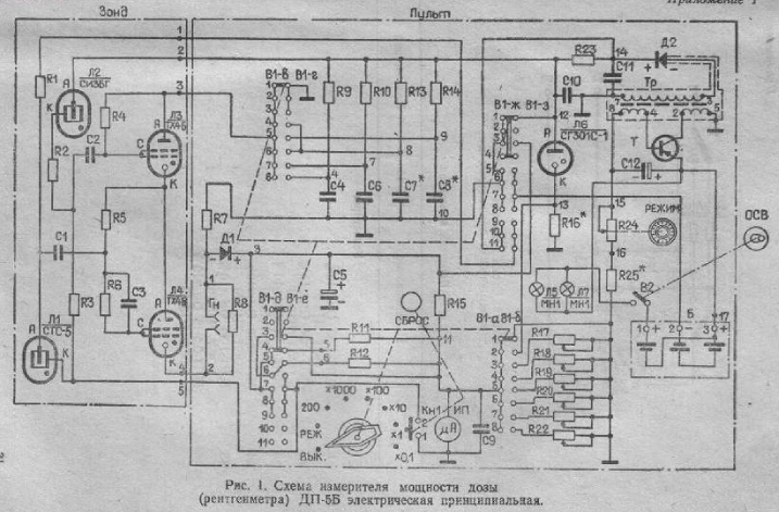

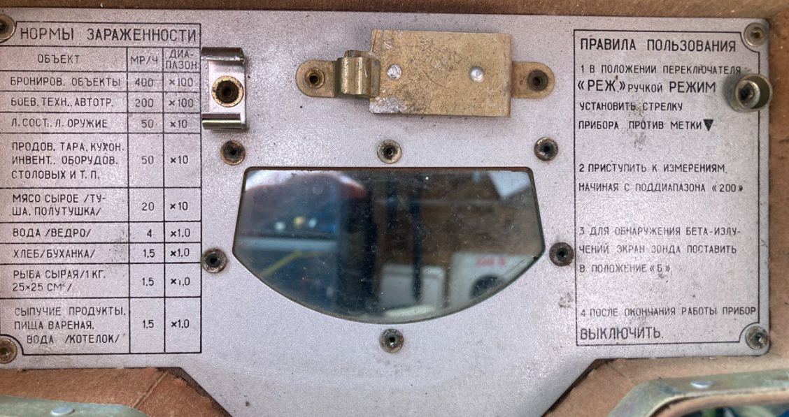

Даже не знаю откуда он взялся, валяется в кладовке "Дозиметр-ренгенометр ДП-5Б", в быту от него толку никакого, но так чисто как сигнализатор пущай будет.
28,091
13,445
Туда пару батареек на 1.5 вольта, вместо трех, 3 вольта достаточно чтобы заработало питание. Третья батарейка для подсветки шкалы. Нижний предел уже показывает естественный фон, там 50 микрорентген в час. Это армейский радиометр, классный. , а если в футляре, то на крышке футляра есть контрольный бета-источник Б-8, иттрий-стронций90 . Батарейки там собачие, можно расковырять плоскую батарейку, там три таких колбаски. Или один литий 180560 , если в длину поместится. Я какой-то ставил туда, работало.
Есть такой же, но вариант ГО , ДП5-В , корпус зеленого пластика, и источник у него находится в самом выносном датчике.
Есть выход на пьезо наушники, щелкает на каждый разряд, громко.
Проверить продукты на загрязнение активной дрянью предостаточно, на самом нижнем пределе смотреть. Если надо подсказать по прибору, то есть такой , знаю, как работать. Там все проще чем кажется.

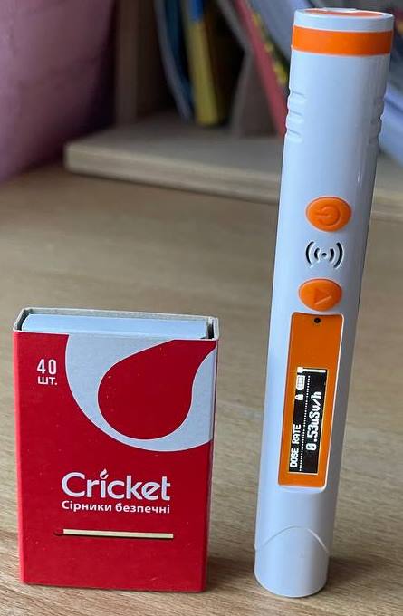

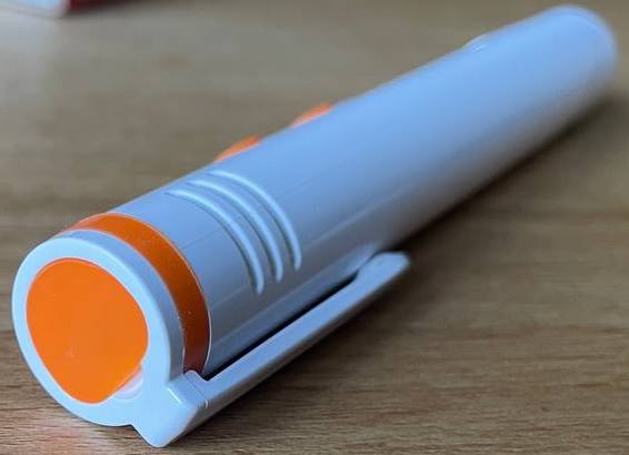

Из обзоров данный прибор и бету не так хорошо ловит.
да, по причине крохотного размера датчика - эффективность захвата частицы мизерная. Чувствительность резко падает. Нормальный бета-счетчик это корыто с натянутыми внутри него струнами . Эффективность под 100 процентов по бетте.
Нормальный регистратор излучения обычно размером с ладонь, по длине счетчика СБМ-20. Всякое уменьшение не на пользу дела.

Прошелся с прибором по работе. Там где пометка 0,95мкЗв/ч где то так и показывает, бывает к 1,6 мкЗв прыгает. Но поднеся к другой точки прыгнуло аж до 18мкЗв/ч (до этого было 8 мкзв/ч), хотя тут 7 максимум, и то в другом месте. Отошел на метр, приборчик как заело, не менее 2 показывает, хотя перед этим было 0,2-0,5. Отошел дальше - успокоился. Если «плавно» подходить, то ничего такого не показывает. Возле источника как поймает то успокаивается долго.
Железячка в верхней части- под ней источник. Сдвиньте крышку, откроется источник бета излучения. И на пределе калибровка стрелка по идее уедет то конца шкалы.(или до метки на шкале)
Режим -в этом положении крутим ручку преобразователя, чтобы вывести стрелку на метку . Собственно, этой ручкой мы выводим питание Гейгера на положенные 400 вольт. Потом измеряем, по памяти на 2 или 3 пределе от начального. Измеряем на источнике, Окно датчика нужно открыть, с закрытым окном он бетту не видит, только гамму.
Зашкалит-переходим на следующий предел.

Ну это я не сразу понял где он, но дело в другом, оторван проводок голубой под номером 11
Судя по всем, куда он там дальше идет, еще понять нужно.
Сделайте фото, а я вскрою свой ДП-5 и найду, куда что идет. Мне он достался с оборванным проводом внутри кабеля, намудохался, но сделал, работает.

Полез я значит снимать галетный переключатель
