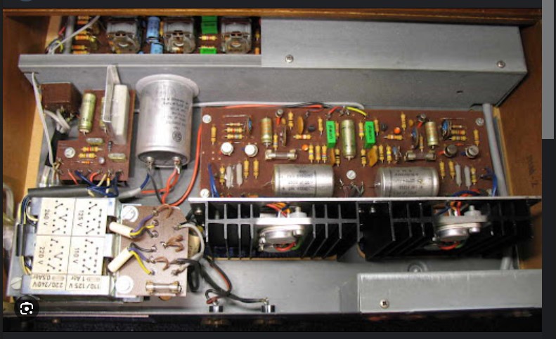

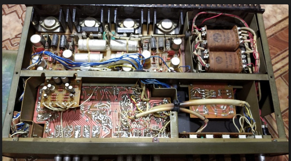

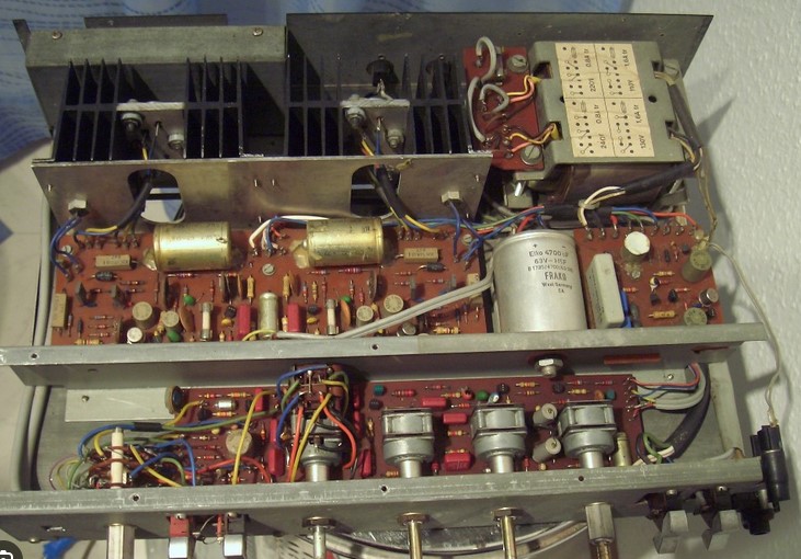

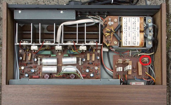

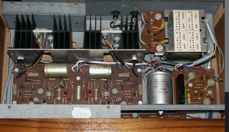

Недавно лазил по другим сайтом наткнулся на внутрянку DUALов,что то мне очень напомнило...
Среди фото потрохов и эта электроника.

Не дивно. Комунізди вони завжди залишаються комуніздами smile_1

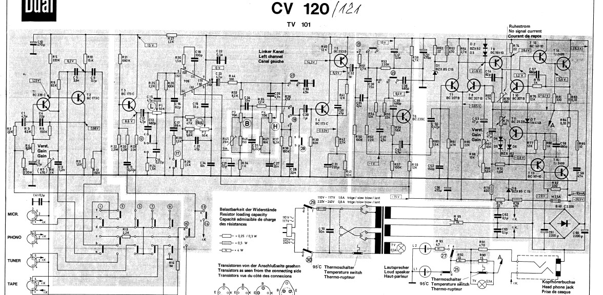

  • dual_cv120.pdf
    6.3 MB · Просмотры: 55

Да я это ещё к тому,что дюже хорошо он играет.Звук не как у обычных советских.

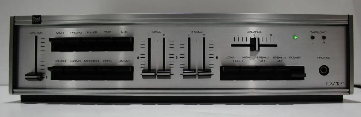

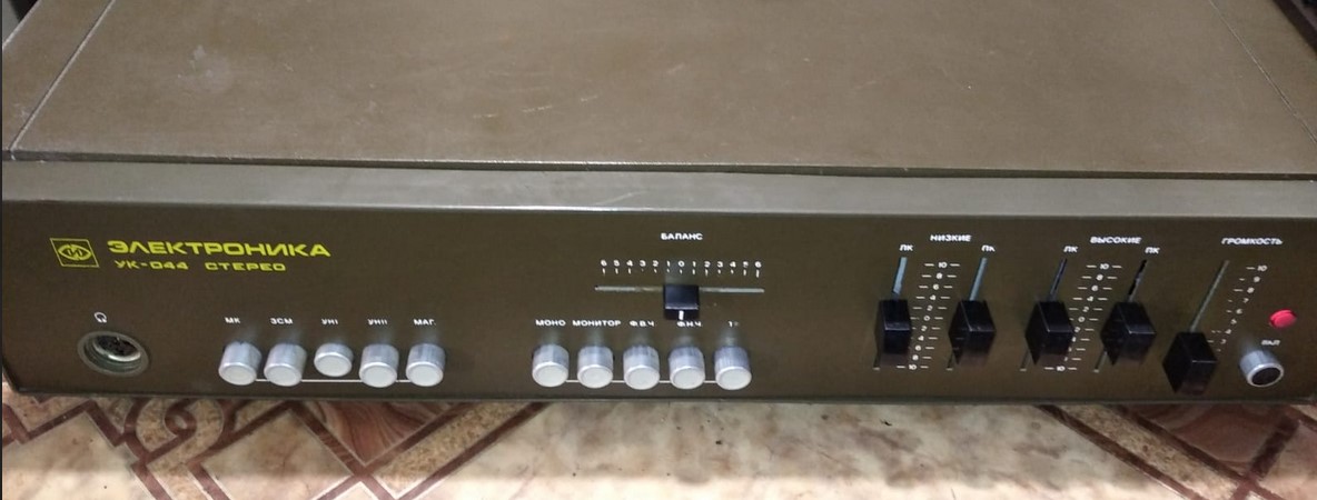

Приобрёл этот УНЧ - косметика в идеале,внутри не копаный,звук понравился.Но!На холостом ходу верхняя перфорация тёплая,при работе температура увеличивается не на много.Сегодня в него залез померять ток покоя выходных транзисторов.В одном канале-350мА,в другом-450мА.А рекомендовано 50мА на холдную и до !00мА после прогрева.Что скажете?

Цій схемі вистачить 80 мА "на горячую"(С). Пересвідчиться, тільки, що схема не збуджується під час роботи з сигналом.

Выставил 100мА после прогрева,полёт нормальный.Вместо подстроичных подобрал постоянные,так как в родных пропадал контакт-время ...
При 100мА транзисторы при работе практически не греются.Может дать им милиампер 200?Ну будут тёпленькие,а для звука только на пользу.Или я заблуждаюсь?

а как кишки выглядят? дрейф возможно из-за усохшей термопасты около терморезистора.. там бы обновить и проинспектировать все прокладки ..

подстроечник тока покоя скис.Проверить его бы б.

термодатчик плохо прижат или паста высохла

На радиаторах закреплены только биметалы,которые при перегреве последовательно с нагрузкой включают мощные резисторы 15 Ом.Подстроичники тока покоя 100 Ом заменил на постоянные.Получилось по 20 Ом.

Если транзисторы на слюде сидят, ток покоя 300ма для них дурной совершенно.
Обычно 50-100 норма. И то, 100ма чаще в любительских схемах.
тогда к диодам желательно термотрубку или пластину подвести если далеко от радиатора,можно будет снизить резисторы выходников 0,33ом до 0,16ом уменьшив искажения

Выставил после прогрева ток покоя 75 мА.Резисторы получились по 6,8 Ом.По заводу подстроечники были выставлены по 47 Ом и зафиксированы краской!
плохо что нет тепловой связи датчиков с радиатором

Погонял,послушал.Всё чудесно.Разогрева нет.Постоянка на выходе 7 mV.
