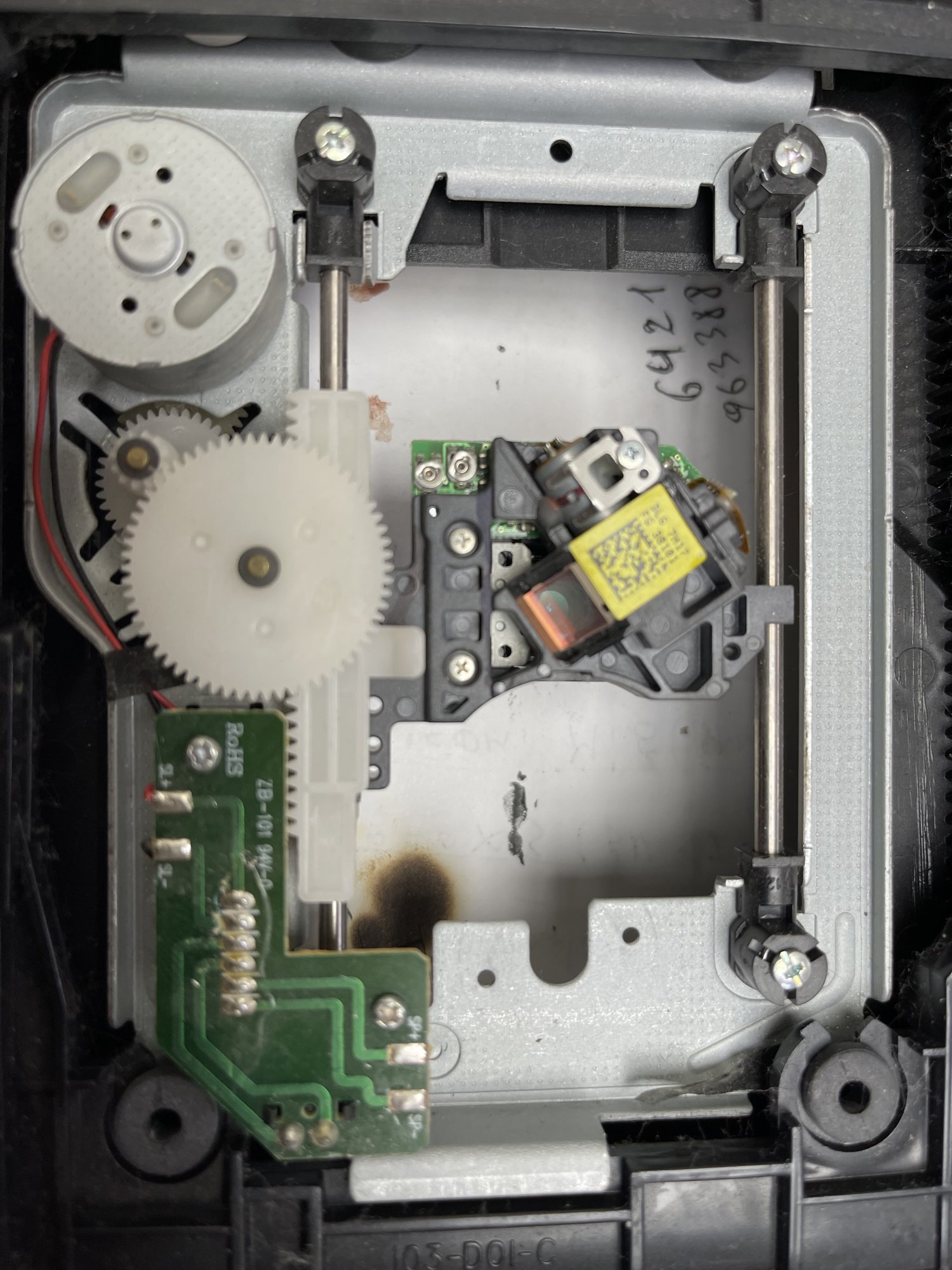

Задача- горизонтальное перемещение каретки с рабочей скоростью и ускоренное. На ум приходят привода каретки СД и позиционирование НжМД . Вращение или поворот) ротора преобразуется в поступательное..
Механизмы: зубчатая рейка, зубчатый ремень, червячная передача...

Может стоит полностью содрать с CD рома двигатель и механику...?
