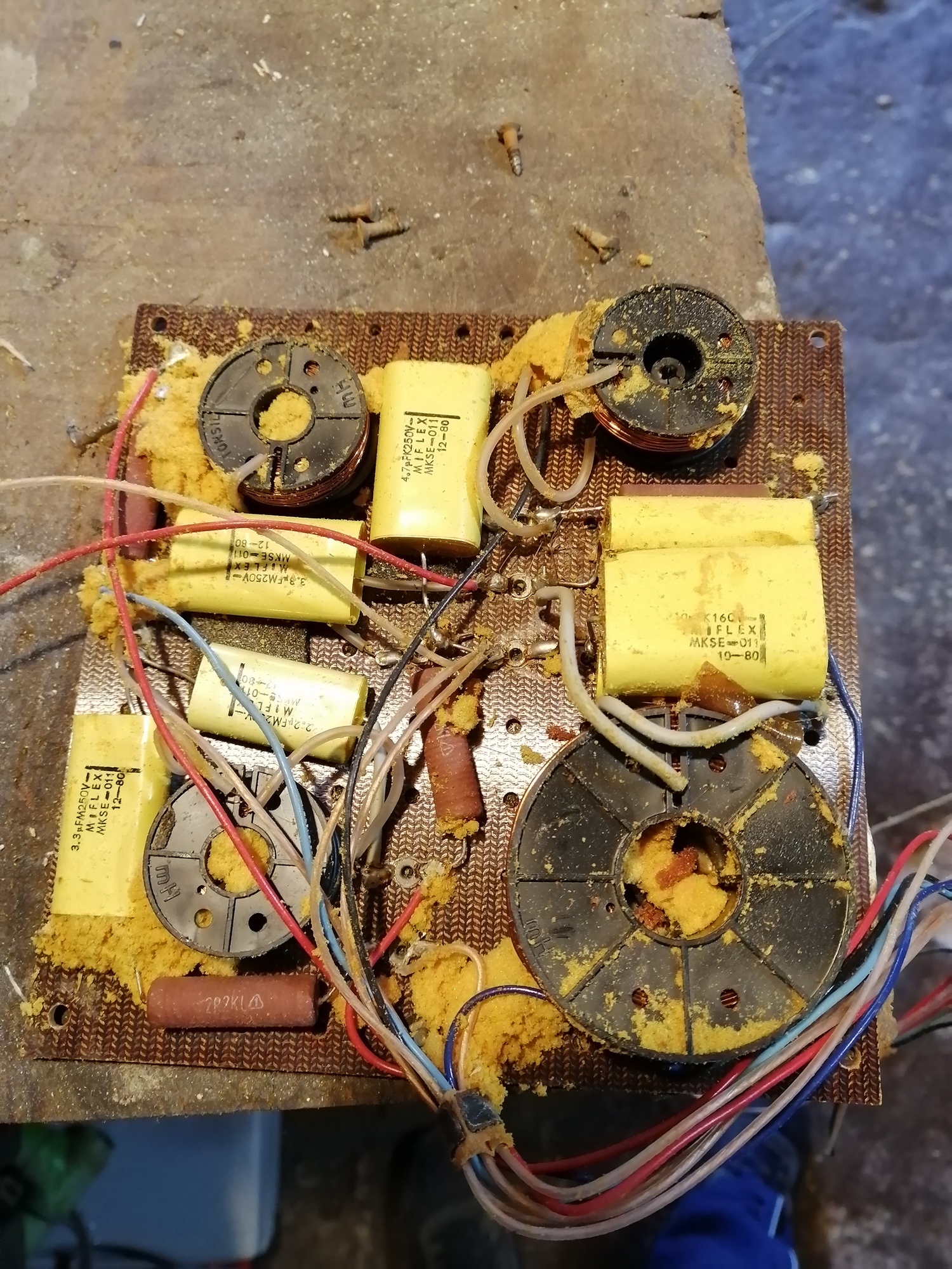

Прошлой весной были приобретёны корпуса от польской "Унитры", с некоторыми потрошками...

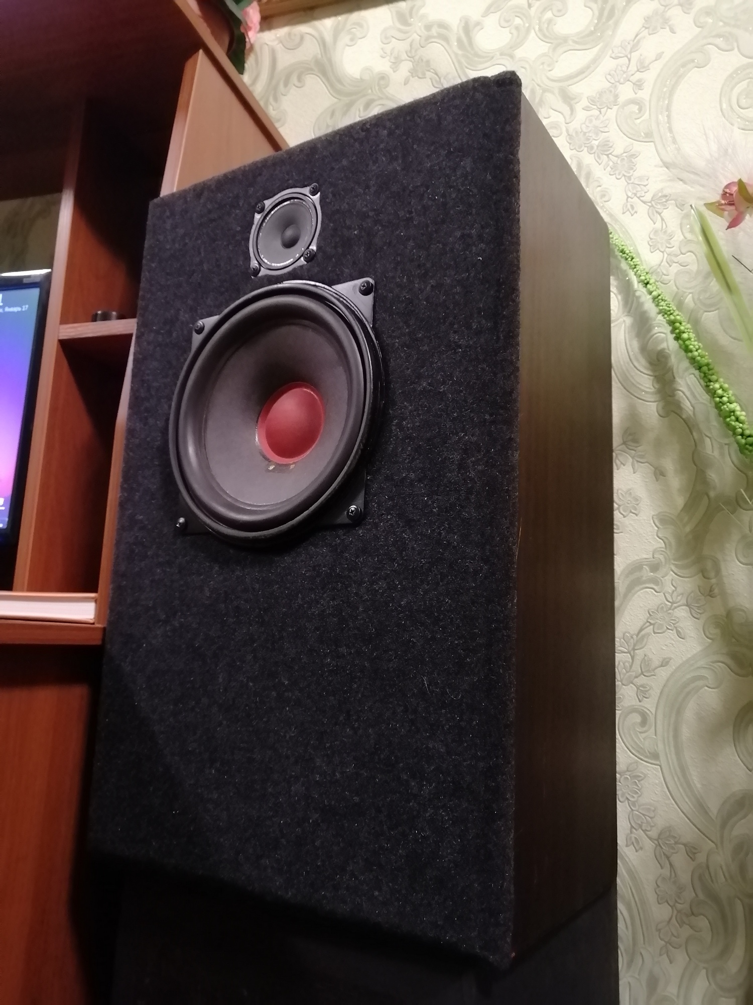

Морду оклеил купленным в автомагазине карпетом на клейкой основе. Очень удобно, даже с данным рельефом фронт - панели.

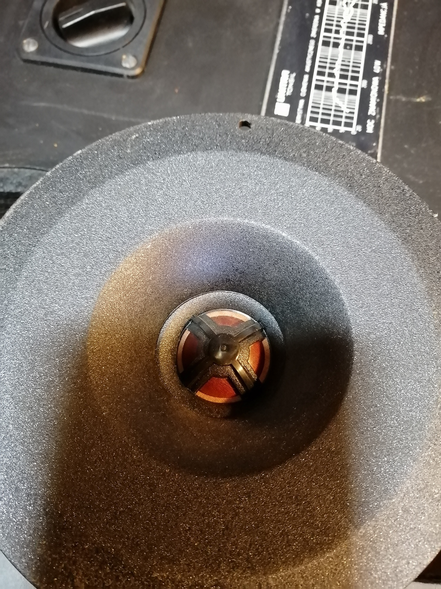

Под ВЧ динамик сделан некий герметичный стаканчик, Путём приклеивания куска фанеры изнутри. Так как не уверен в плотности прилегания динамика к лицевой панели. Отверстия выбирал лобзиком и неровностей не избежать. Глубины вполне хватило. По окружности отверстия проложен пластилин.
Пара фоток рабочего процесса))
Косяки свои тоже не скрою.... Руки кривоваты и в итоге проткнут диффузор ВЧ динамика. Заклеен. Вроде поёт! При наличии финансов будет заказан новый.
Уши НЧ динамика подрезаны, для красоты. И в этих же целях покрашены черным. Примерка...
Установка и финал...

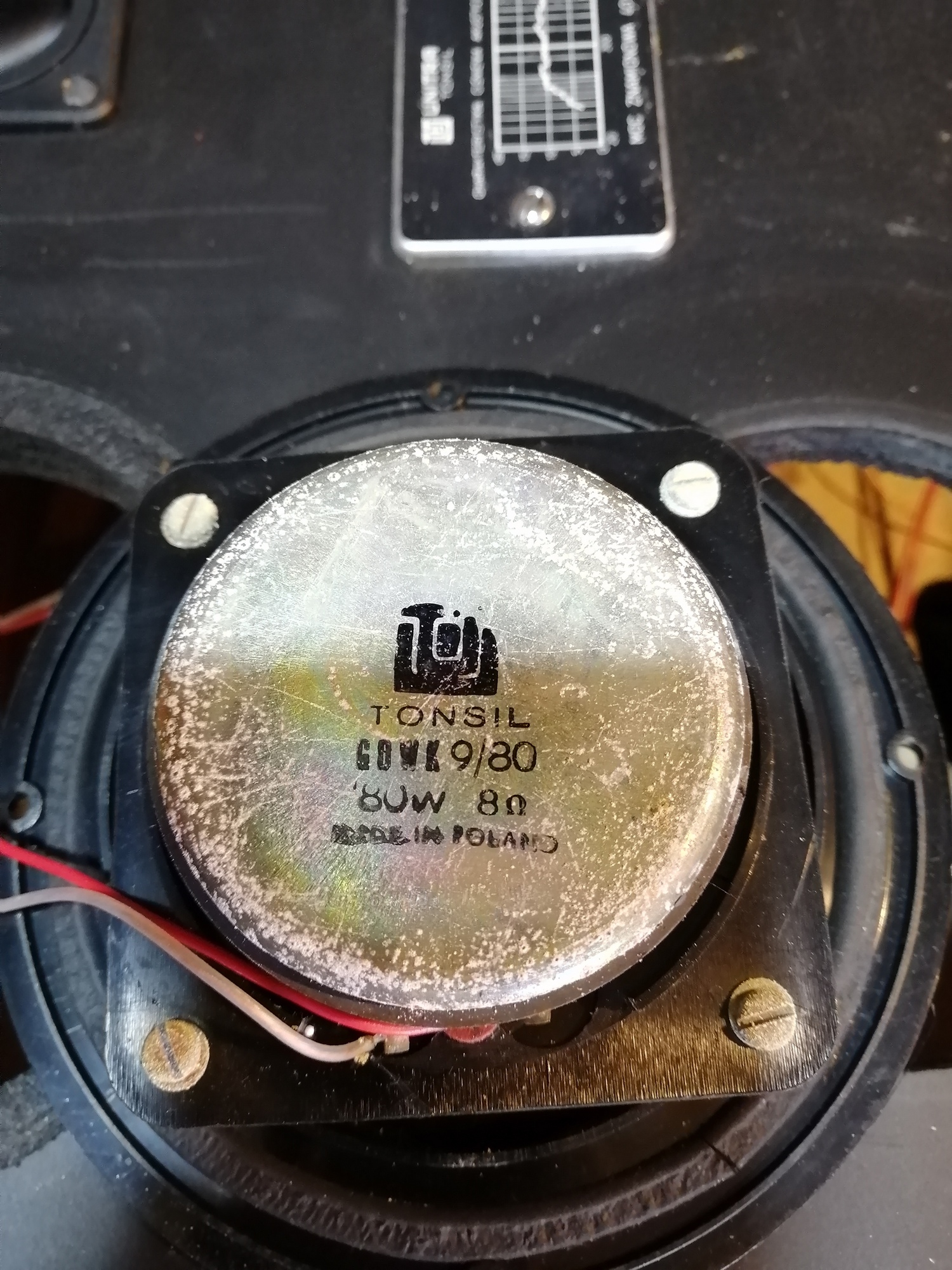

Вот потрошки в виде фильтров и ВЧ динамика. Фильтры пригодились на запчасти

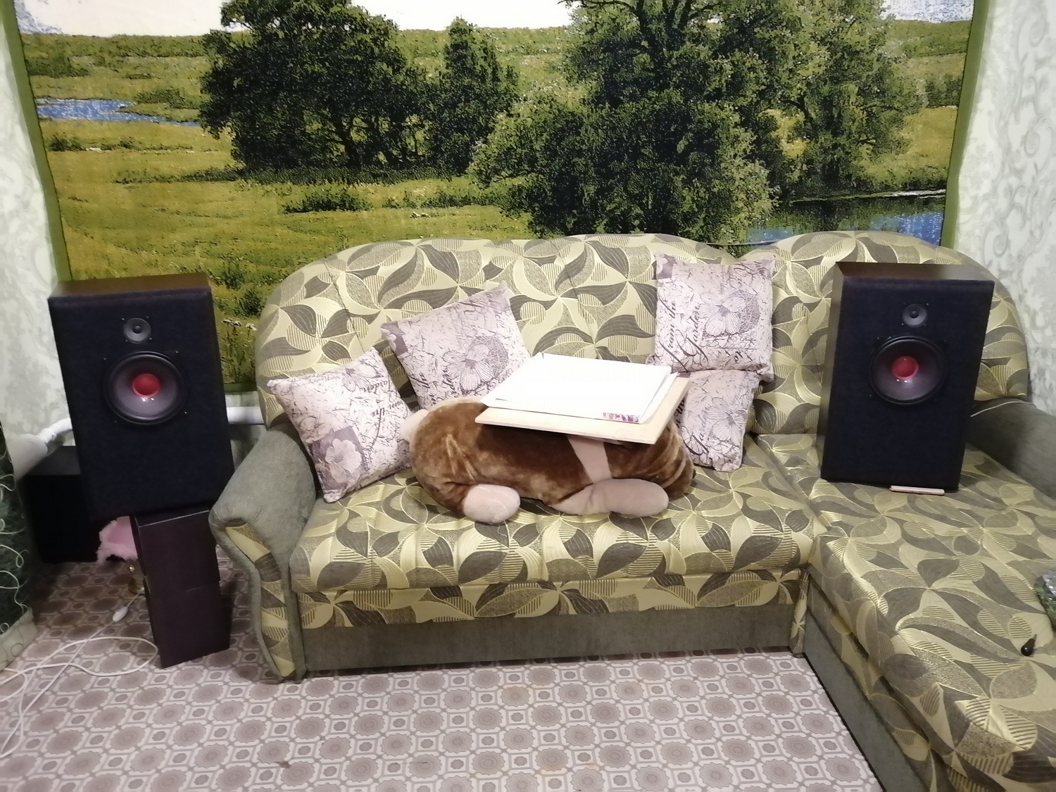

Так как не смог прикрепить больше 30 файлов, прилагаю ещё фото внешнего вида

Звук достойный! То, что не расслышал на 25гдн 3-4 здесь раскрывается более явно. Низы замечательные, мягкие но не рыхлые, (их даже многовато для комнаты, подрезаю ниже 45Гц). Резонанс НЧ динамиков в районе 32 - 34 Гц. Барабаны чёткие, отрывистые. Середина прослушивается хорошо, гитара звучит великолепно, как фламенко, так и роковые фуззы. Женский и мужской вокал слышен с придыханием. Особенно на джазовых композициях. ВЧ тоже прекрасные, насколько это позволяет Визатон. Мне нравится его звук, даже ремонтного. Мой диапазон до 13 килогерц. Всё это он отрабатывает здесь достаточно чётко. Не шипит, не цыкает.
Звук слитный. Нет никакога взбрыка от одного до двух килогерц. Погонял на малой громкости генератором, маленький провальчик от 65 до 80 Гц, и небольшой подъём от 100 до 120 Гц - это комната. Поскольку вдоль этой стены подобный провальчик на других АС тоже был.
В общем впечатления самые приятные. Колоночки достаточно бюджетные получились, своё отрабатывают с лихвой!

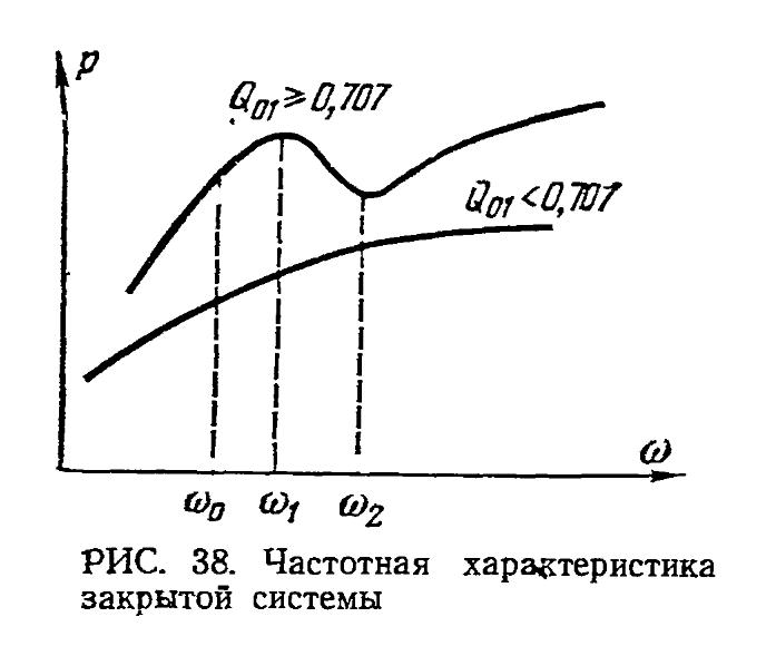

Резонанс в ящике на 32 Гц? А объём ящика? Или я что-то не понял?
Дмитрий. Я Вам привожу характеристику зарытой системы по Иофе. Здесь "частота с нулем" (нет греческого алфавита) резонанс головки в ящике.
Отсюда подъём и спад. Вывод. Ящик для такой головки маловат и добротность головки в ящике великовата. Я измерял экв. объём этой головки. Судя по тому, что резонанс головки почти паспортный, то экв.объём должен быть около 60 л, а добротность около 0,6-0,65.
Можно улучшить работу головки на нижних частотах путём изготовления ПАС на задней стенке. Или набить ватой. Первое - предпочтительнее.
На графике представлена добротность головки в ящике.

А Вы что можете предложить? Оставить как есть? ПАС не только уберёт неравномерность,но и понизит граничную частоту процентов на 25!
Читайте Шорова, он всё это изложил в лучшем виде для понимания.
А вы разве способны понять как есть? Какую неравномерность - по вашей картинке? Так это ерунда на постном масле!
