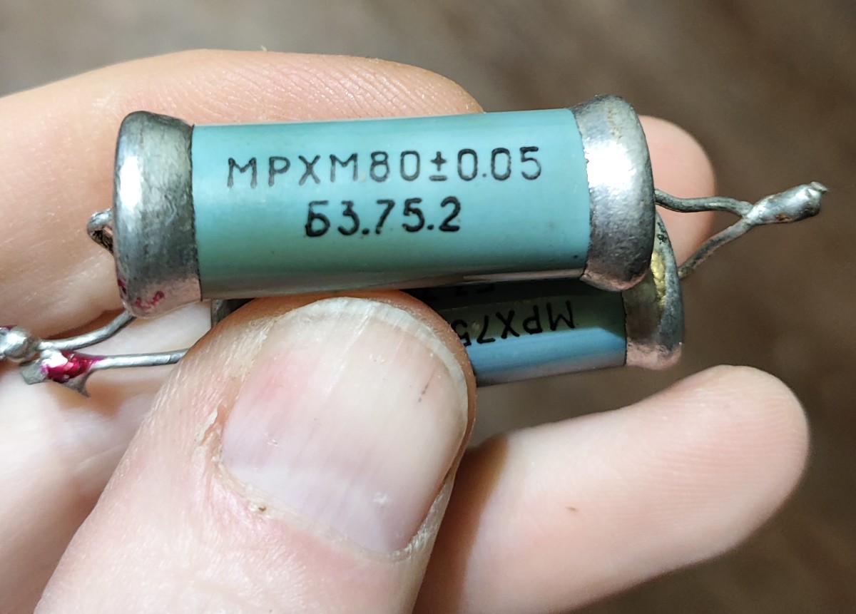

Скажите, такие вот резисторы подойдут в аноды драйвера (6н8с)? Да, я читал что они вроде маломощные по паспорту, но это не всегда равно их действительной мощности
Пока сижу без аудиокарты, достал старую недоделку. Сижу, примеряясь. Думаю повторить как на схеме в катоде гу-29 (ГУ-32) ИТ на TL317. Уж больно надоело фиксированное смещение, но и печку в катоде не хочется. А переделать всегда можно. Драйвер будет другой, про него пока не надо.
Не надо такие. Там тонюсенькая проволока.
В анодах драйвера большое сопротивление?
Около 28к-30к. Я обычно стараюсь подобрать из имеющегося и стандартного номинала. Питание примерно 365-370 вольт, на резисторе 200-210 вольт упадёт.

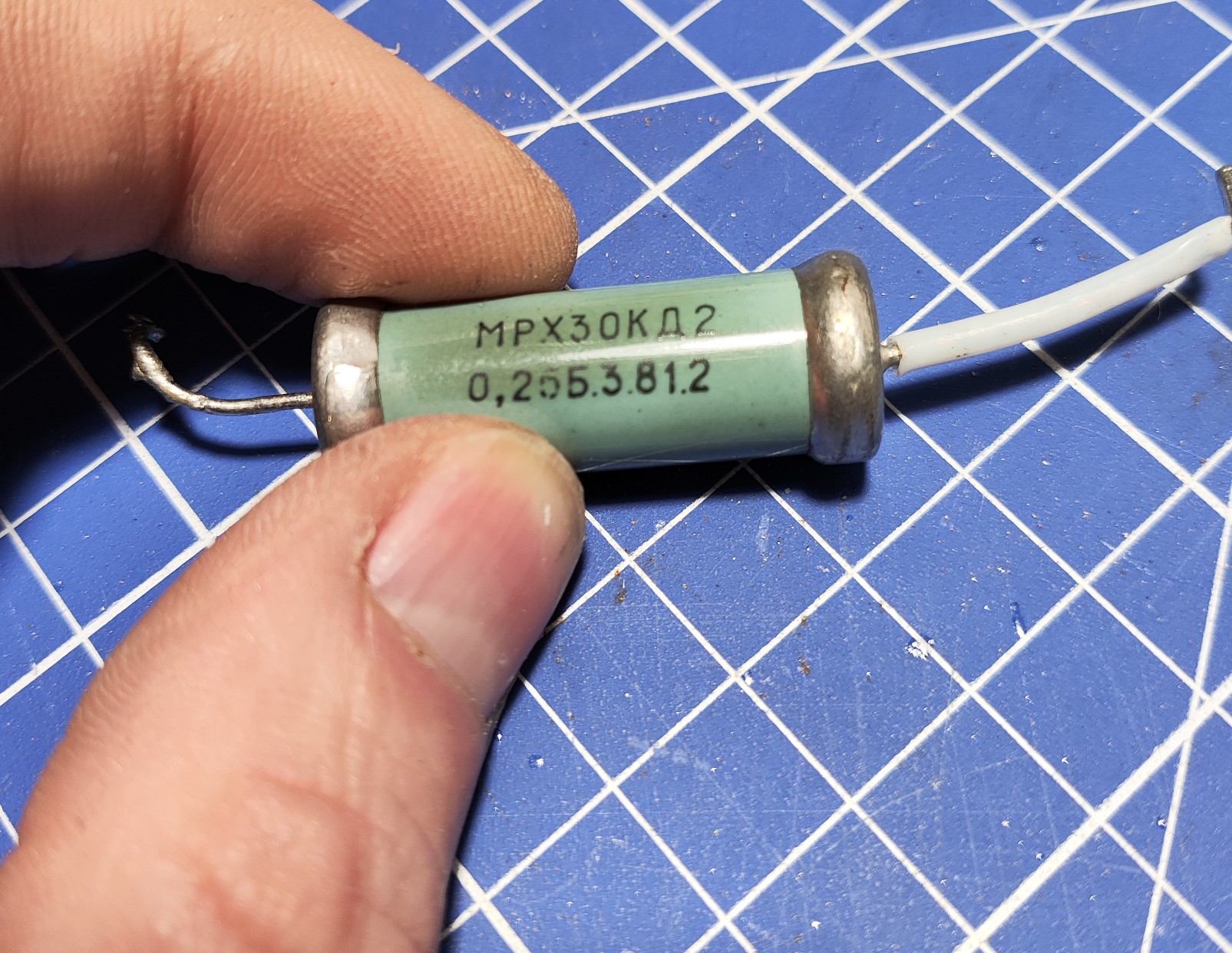

А резистор 800к я сфоткал просто показать. Его разве что в качестве сеточного поставить.

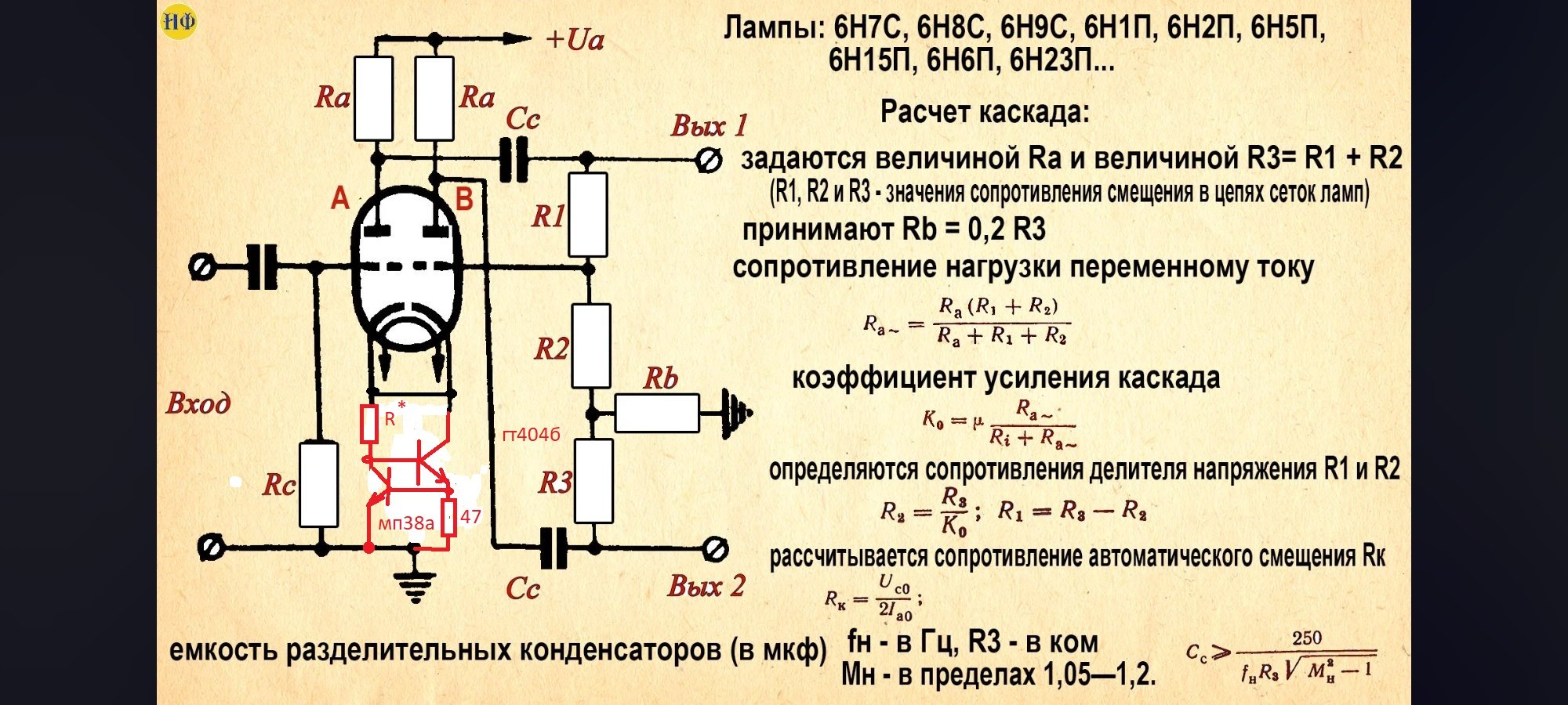

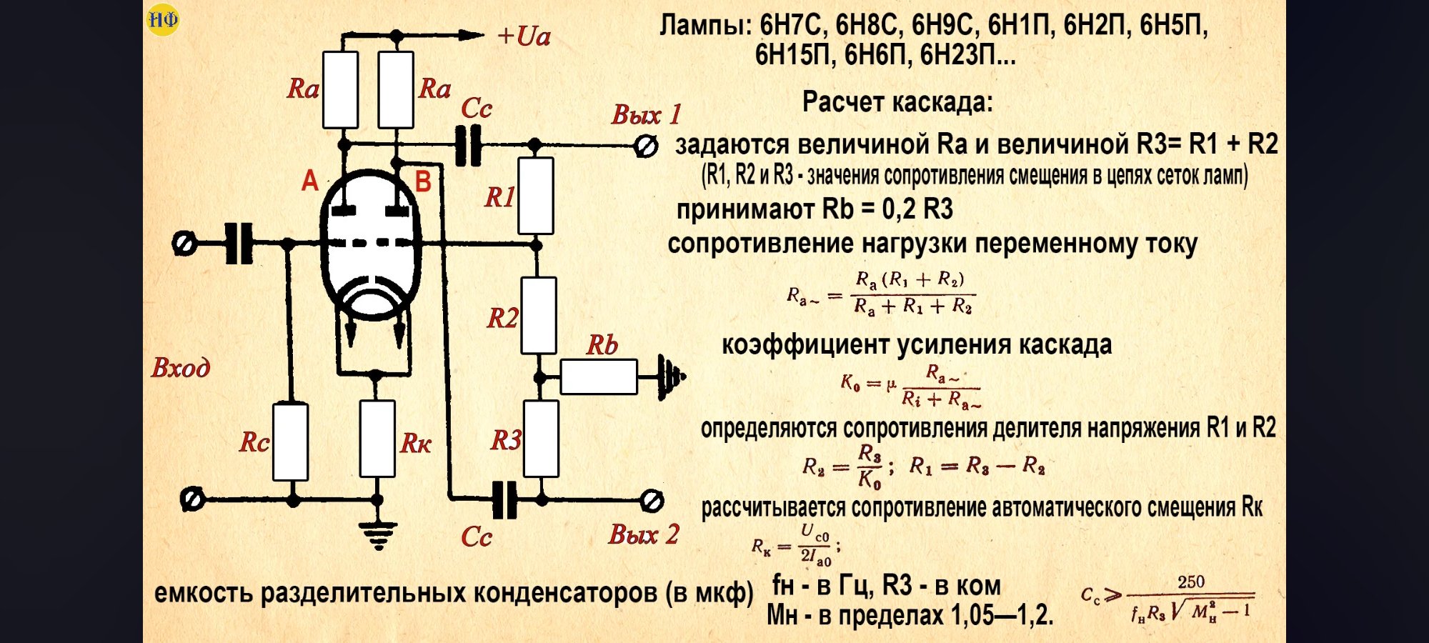

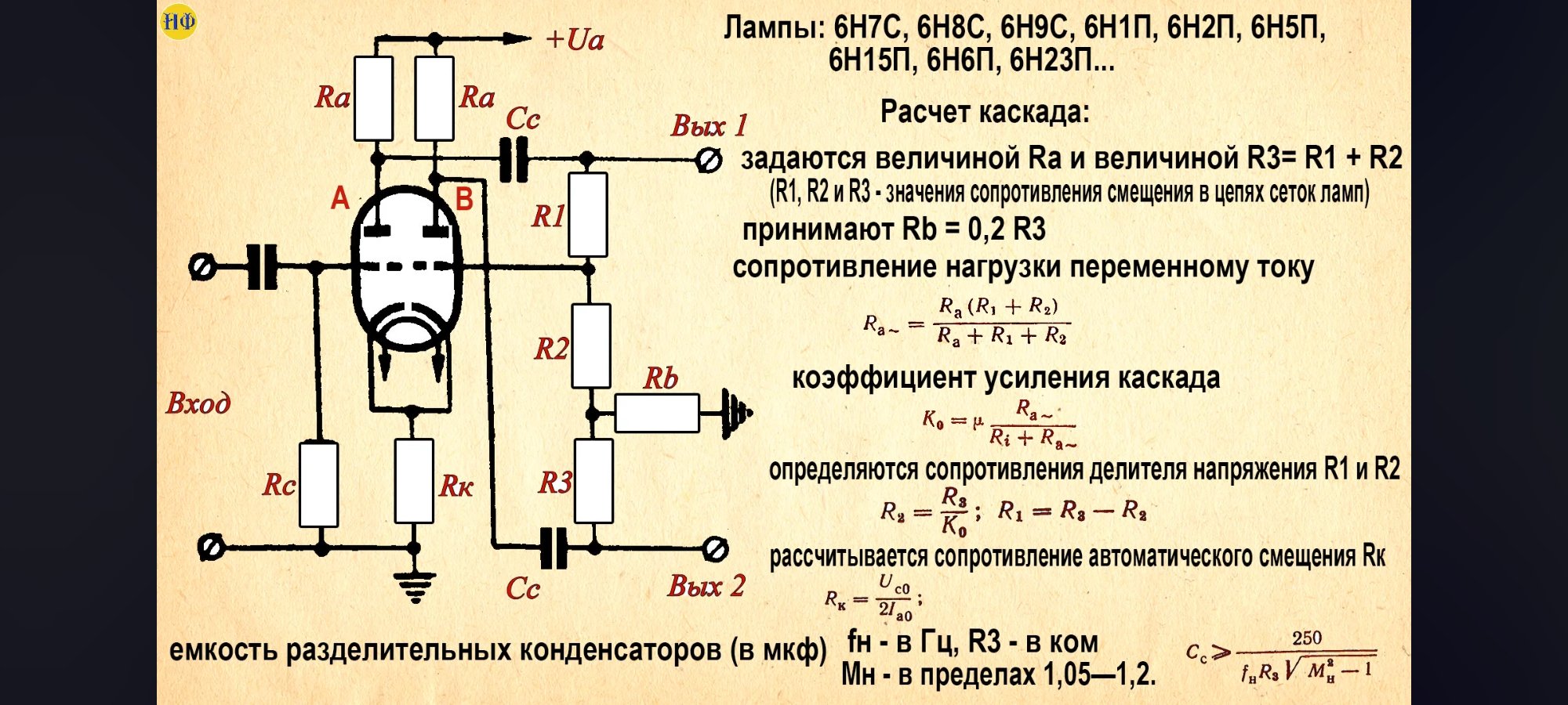

Со схемы я хочу попробовать только ИТ в катоде выходной лампы, остальное будет своё. Пока думаю такой ФИ попробовать. Такой ещё не пробовал.

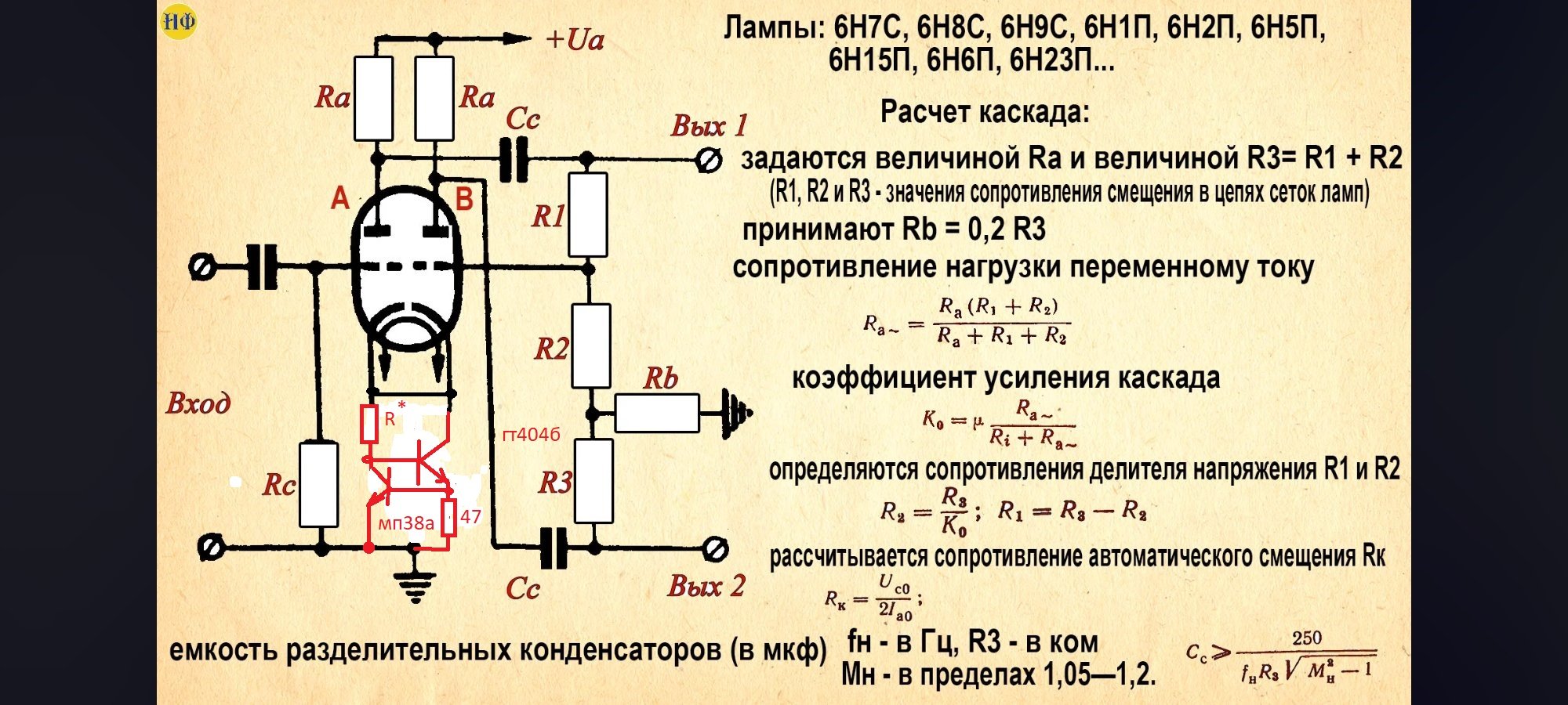

в хвост диффа ИТ на гт 404 я бы поставил вместо резистора,германию хватит 2,5....3в (смещение лампы) для норм работы

И как он балансируется?
Пишу с опозданием, но прочитал только сейчас. Схема из журнала Радио? В ней косяк - не должно быть конденсатора 50 мкф. Тогда, за счёт ООС должна происходить самобалансировка. Но могут быть проблемы с устойчивостью. Не самый лучший вариант ФИ. Моделировал в Микрокапе, как-то кривенько там получается. Другие варианты ровнее.
Отказался от такого фазоинвертора именно по причине неустранимой генерации.
