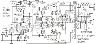

Валяются у меня трансы от китайца под параллельные EL34. На 8 ом с одного отвода 3,8к, с другого - 2,6к. Ни туда, ни сюда и ив кожухи залиты насмерть! Сколько не чесал репу - ни во что приличное РР не пристроить. Только SRPP остаётся.
6С19П у меня очень хорошо работали с РР трансом 7,7 кОм.
Прикинул внутреннее ЕС360 - в районе 170 Ом, вот они подойдут в выходной каскад, худо бедно. Вопрос только выдержит ли ток первичка выходника.
Интересный сайт, первый раз зашел, посмотрите по 6с19 пhttp://paseka24.ru/node/222

А сейчас увидел схему пушпула на 4П1л и 6Н9С, драйвер там престранный, вместо лонгтейла резистор на 1, 2 ком и сетка правая заземлена. Всё ясно .
Я на Василичей, Иванычей, Петровичей не смотрю, а вижу реальные цели. И что можно исправить, хотя бы здесь

ЕЛ34 никаким боком в этот ус-ль не лезет, по причине своего сопротивления. 6С19П и то ~400 ом, но можно. В параллель конечно можно, отобрать тоже можно, она распространенная, 2 шт в плечо и хватит.
Да, с 1, 7 к не уехать никуда и ни на чем. Хотя, параллельные 6с19п это вариант неплохой. И по согласованию и по мощности .Не говоря уже за цену.
Можно и по три штуки, мы несколько раз делали. Они, если из одной партии, то очень близки, даже подбирать особо не требуется.
Я наш с Георгом усилитель на 6П15П и трех 6С19П до сих пор считаю одним из лучших по звуку...
